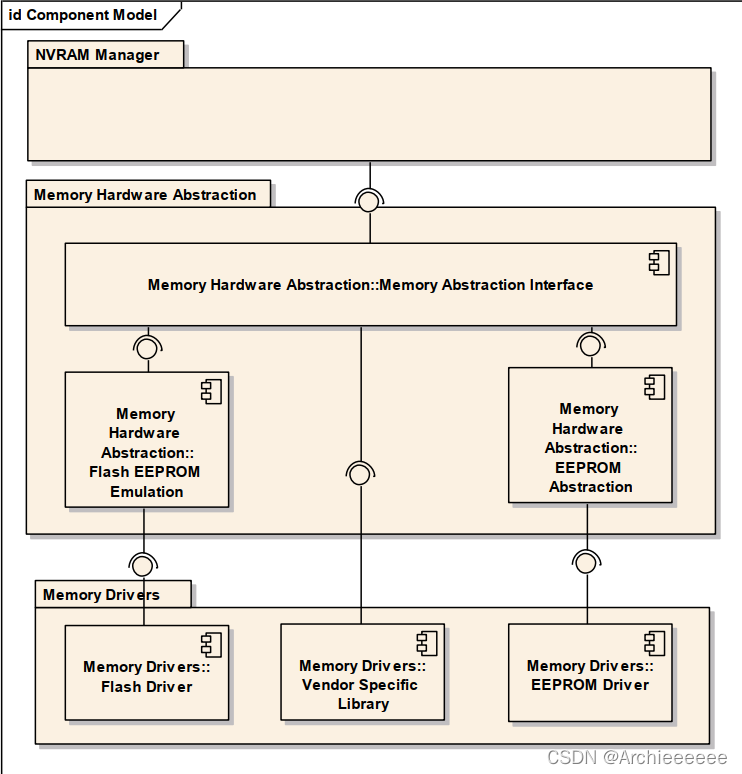

MemStack 以NvM (Non-Volatile RAM Manager)模块向User提供各种非易失存储器的数据管理,NvM模块自身是独立于硬件的,但所有的功能都是直接访问硬件的,包括内部/外部的 EEP,或者是内部/外部的Flash 模拟的EEP。NVRAM 管理器处理对非易失性数据的并发访问,并提供可靠性机制,如单个数据元素的校验和保护。
MemService 由NvM MemIf EA Eep Fee Fls组成,支持对Flash 和Eeprom的数据集成管理,本文主要通过介绍NvM MemIf Fee EA 等模块来认识MemStack。

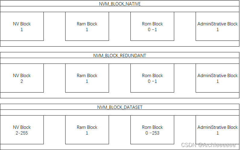

1. Block 分类
NvM 包 含 3 种 Block 类 型 :
    NVM_BLOCK_NATIVENVM_BLOCK_REDUNDANT
    NVM_BLOCK_DATASET。
每种类型的 Block 都由 NV Block、 RAM Block、 ROM Block 及 Administrative Block 等基本存储对象组成。
NVM_BLOCK_REDUNDANT 类型的 Block 包含两个 NV Block, 且两 NV Block 中保存的数据互为备份, 提高了数据安全性。
NVM_BLOCK_DATASET 类型的 Block 可根据需求配置多个 NV Block 或 ROM Block 并通过索引选择操作对象, 提高了系统的灵活性。
各类型 Block 存储结构如下图

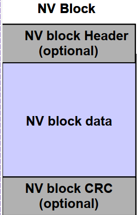

2. Block 数据结构
虽然NvM中存在这么多类型的Block,但是在存储介质中实际存在的只有NV Block, Ram Block 和Rom 都不参与实际的写入过程。
一般来说NV Block 由Block Header + Block Data +Block CRC组成,其中Block Header会包含Block ID,用于写入/读取时校验

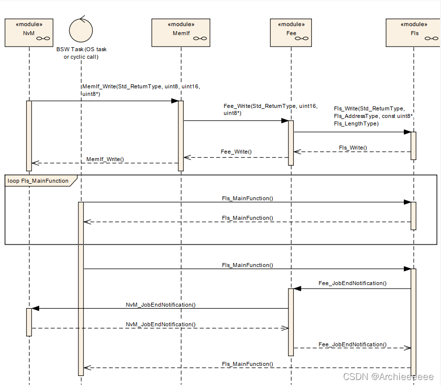

3. Block 任务分发
NvM 对NV Block的操作是独立于硬件,在NvM模块中无法直接写入对应的存储介质中。NvM通过识别Block的配置参数,确定当前操作的Block的下属模块,再将任务下发给MemIf模块。
当前操作的Block完成Job后,即可进行下一个Job操作。下面以NvM 操作Fee的Block为例

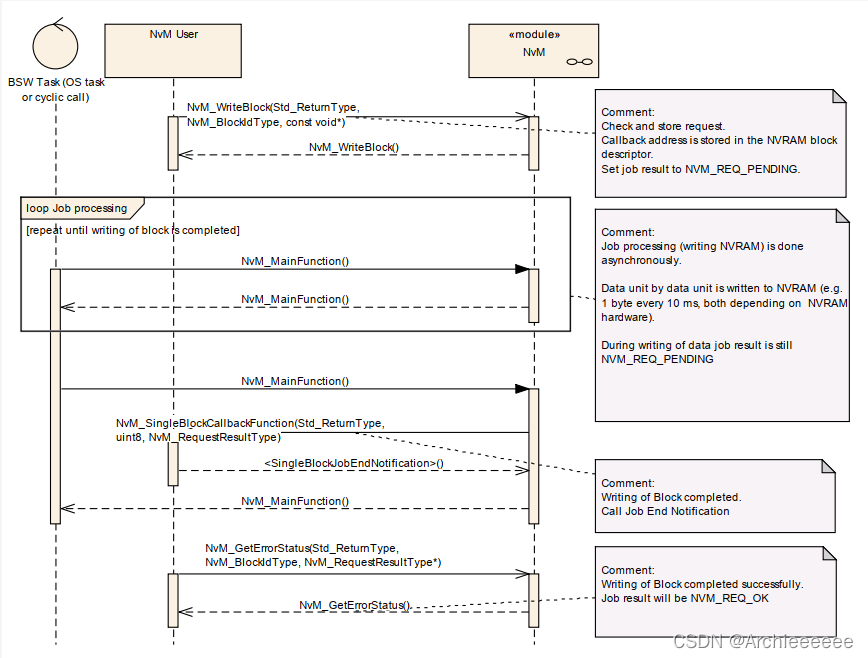

3.1. Block 任务队列以及Block 优先级
3.1.1. 任务队列
NvM 对Block进行读写操作,对于存储介质来说都是异步的。因此对于NvM是可以同时发起多个Block的读写操作(NvM_ReadAll/ NvM_WriteAll)。但是对于存储介质来说,当前操作的Block没有完成,无法接收下一个操作任务。因此NvM通过任务队列,同时结合回调函数或者轮询当前操作Job的状态(可配置),完成对多Block的任务管理。

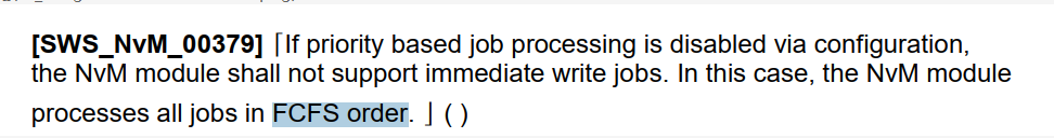

3.1.2. 优先级 & Immdieta Job
NvM 提供两种任务队列, 一种为 FCFS(First Come First Serve ) 队列即先发出的请求会先被执行, 另一种为优先级队列即高优先级的请求会先被执行。启用 NvMJobPrioritization 时, NvM 使用优先级队列。Block 的优先级范围为 0…255,数值越小优先级越高。禁用 NvMJobPrioritization 时, NvM 使用 FCFS 队列。

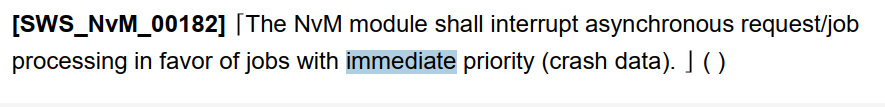

NvM Block 可以通过将优先级设置成 Immdieta,该Block 可以越过FCFS 原则,进行优先处理。

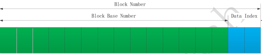

4. Block 虚拟地址映射
NvM 通过 32 位的虚拟地址访问 Fee 及 Ea 模块, 16 位为 Block 地址偏移, 16 位为 Block Number。Block Number 分为 Block Base Number 及 Data Index 两部分, 二者的位数占比由配置 NvMDatasetSelectionBits 决定。Block Base Number 为(16–NvMDatasetSelectionBits)位, Data Index 为 NvMDatasetSelectionBits 位。当NvMDatasetSelectionBits 配置为 2 时, Block Number 如下图所示。

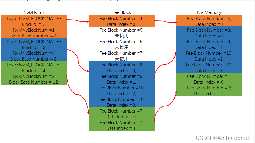

用户通过 Block ID 访问 NvM 的 Block, 而 NvM 通过下列计算方式访问 Fee/Ea 的 Block:
NvM Block Base Number = NvM Block ID << NvMDatasetSelectionBits
Ea Block Number/Fee Block Number = NvM Block Base Number + Data Index
下图展示了在 NvMDatasetSelectionBits 配置为 2 时, NvM Block 及 Fee Block 的关联关系及 Fee Block在 NV Memory 上的排布。
注意
    不管是FEE还是EA,NvM的Block的地址映射都是NvM Block ID与 Fee/EA Block ID的映射,实际的写入地址都是由FEE/EA决定的Fee Block在NV Memory 的排布顺序,与Block ID无关,只与写入的先后顺序有关Fee Block ID不一定是连续的,但是NvM Block ID是连续的,因为两者的ID映射关系,因此允许Fee Block ID不连续

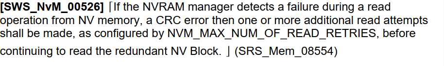

当数据校验发生错误时,NvM存在以下几种方式去修复故障
    Read Retry
NvM配置参数中NVM_MAX_NUM_OF_READ_RETRIES 定义了最大的尝试次数

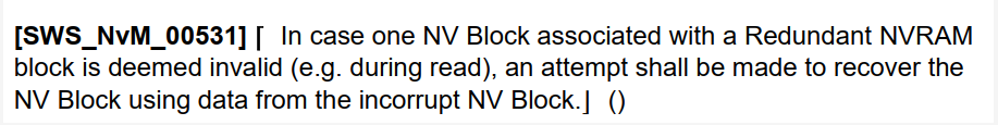

    读取Redunant Block的备份数据
如果Block 属性是Redunant Block,那么当Read Block发生错误时,将会从备份Block读取数据恢复数据

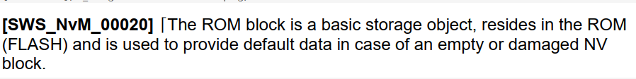

    Rom Block
当以上措施都失效时,Rom Block中的默认数据,可以将数据恢复到默认状态

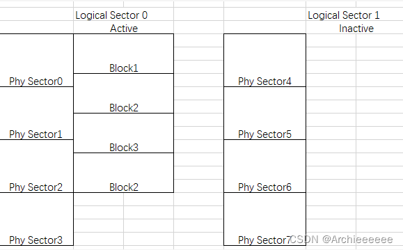

2. Fee翻页机制
Fee 通过对Flash空间整体划分为两个逻辑Sector, 一个作为Active Sector,一个作为Inactive Sector。这两个Sector 由一个或者多个物理Sector组成。
在任意时间,只能有一个Logical Sector在作为 Active Sector只有当Active Sector,如何写入下一个Block,或者达到配置的剩余空间,那么就会进行翻页操作。翻页操作一般会经历如下几个步骤
    将所有Block的最新数据写入到Inactive Sertor擦除Active,设置Inactive Sector为Active
翻页前

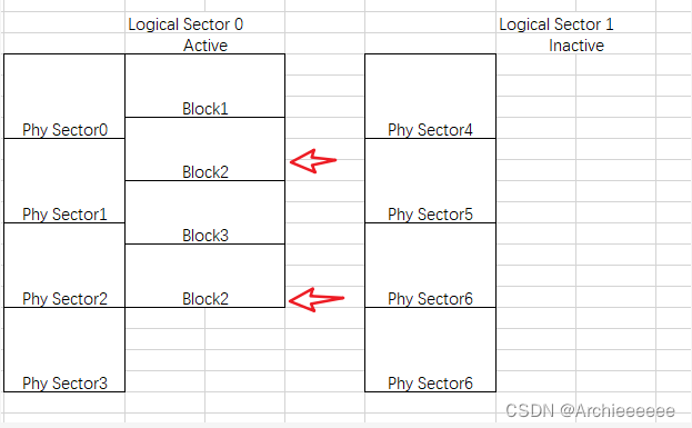

Fee 提供地址管理机制,Fee 会在Ram中实施记录所有Block的当前地址和状态,在Block写入新的数据时,又会更新这个地址。这些地址主要用于Fee读取Block数据。
在Fee进行初始化之前,这些Block地址是未知的,因此需要在Fee 初始化阶段,需要从Flash 遍历得到当前Blcok的地址。
由下图可知,Fee写入是在Active Sector 中依次往下排布的,因此在最新的Block 数据往往在Active Sector的底部。
