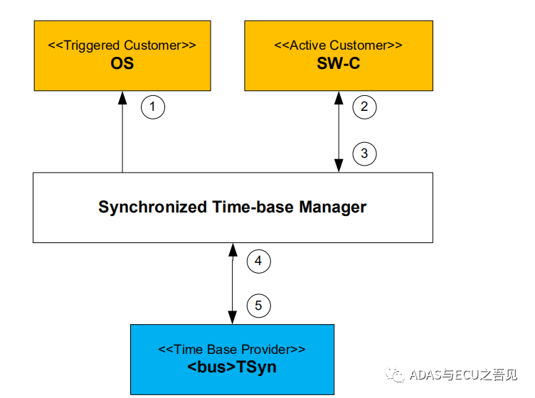

通过如下图1所示的Tsync则用来代表基于不同总线通讯的时间同步协议,StbM则是时间同步协议层基础上的抽象,OS作为Triggered Customer,SW-C则作为Active Customer,后文将解释这两者之间的区别。
图1 AUTOSAR时间同步协议软件框架
在上图中,我们可以看到存在5个不一样的数据流,下面将一一解释每个数据流的基本作用:
    数据流1表示StbM主动调用TriggerCustomer提供的函数接口来完成时间同步,当前主要应用场景为OS Schedule Table的同步;
    数据流2表示Active Customer(SW-C)主动调用StbM提供的标准接口来获取当前时间戳或者时间同步状态;
    数据流3表示Active Customer(SW-C)主动调用StbM提供的标准接口来更新StbM维护的时间基准;
    数据流4表示StbM模块通过Tsyn模块提供的标准函数接口来更新StbM的时间基准;
    数据流5表示StbM模块主动通过Tsyn模块提供的标准函数接口来将当前的时间同步信息发送到相应的bus总线上。

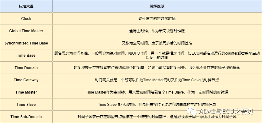

在时间同步领域内涉及到诸多专有名词,因此为了便于大家理解后续的内容,有必要在此跟大家解释些重要的标准术语,具体细节如下图2所示:

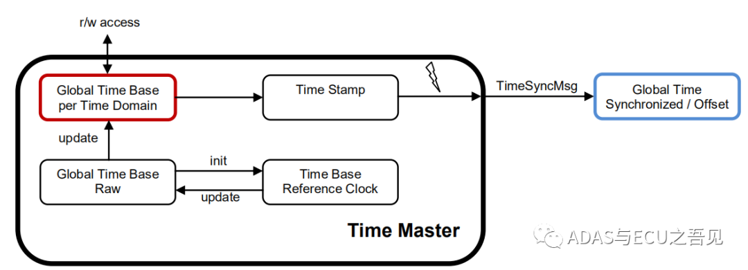

如下图3所示,一个全局时间网络至少一个Time Master跟一个Time Slave, Time Master将会将其时间信息传递至在同一Time Domain下的Time Slave。
图3 Time Master 同步状态更新示意图
由上图可知,Time Master通过reference本地clock来更新本地全局时间,然后通过sync/FUP报文发送给到总线上。其中,如果Time Domain为0-15则为synchronized time base,而Time Domain 16-31则为Offset Time Base。

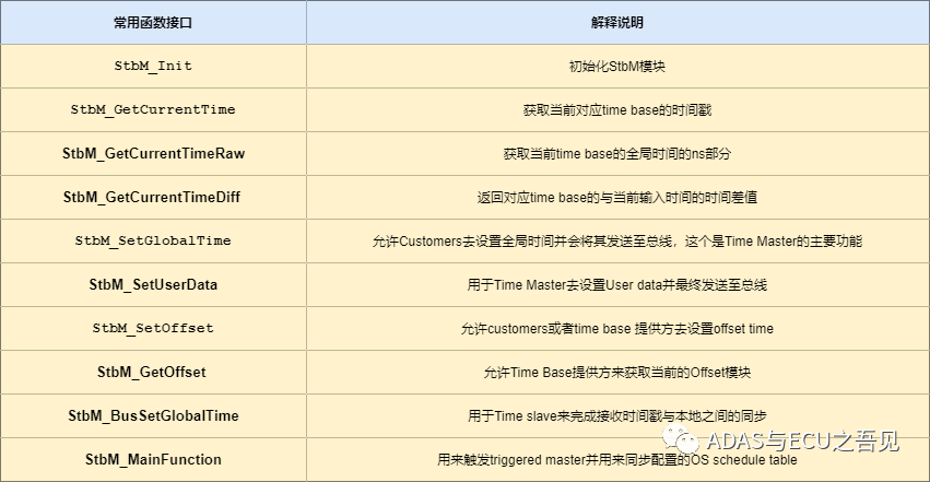

    通过调用函数接口 StbM_GetCurrentTime() 来获取当前对应Time Domain下的Time Base,对应的timebasestatus以及user data;
    通过调用函数接口StbM_GetCurrentTimeRaw() 来获取当前时间Time Base的ns部分;
    通过调用函数接口StbM_GetCurrentTimeDiff() 来获取输入的时间戳与当前时间戳的时间间隔,单位为ns;
    通过调用函数接口StbM_BusSetGlobalTime()来更新当前的Time Base以及设置对应的timebaseStatus;
    通过调用函数接口 StbM_SetGlobalTime()并且会就将GLOBAL_TIME_BASE bit位置1,同时清除其他bit 位;

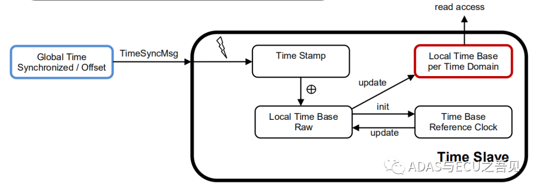

如下图4所示体现了Time Slave的数据流交互关系,在下图中我们可以看到Time Slave会接收来自同一Time Domin下的sync/fup 报文,同时加上本地计算出来的接收sync/fup报文的时间差最终用于更新当前StbM的Time Base,该Time Base将最终被应用到应用层。
图4 Time Slave同步状态更新图
Time Slave在完成上述时间同步的过程中,需要注意几点:
    每次更新调用函数StbM_BusSetGlobalTime时,都会比较下当前更新的时间戳与当前内部正在使用的时间戳的差值是否超过StbMSyncLossThreshold参数设定的值,如果该值为0,则会取消该部分的检查,如果超过了设定的值, 那么将会将timeBaseStatus中的状态位TIMELEAP 置1;
    如果下一次更新,差值保证在范围内,那么timeBaseStatus中的状态位TIMELEAP将会被清0;
    TIme Slave会实时确认下当前的时间戳与最近一次调用该函数的时间差距是否在参数StbMSyncLossTimeout设定的范围内,如果Timeout发生,那么需置timeBaseStatus中的TIMEOUT bit位,一旦调用StbM_BusSetGlobalTime函数将会清除该TIMEOUT bit位。
    如果从来没有发生过时间同步, 那么TIMEOUT位将不会置位,只要发生过一次成功的时间同步,后续同步没有按照预期发送,那么就会启动这个Timeout检查。
    如果参数syncToTimeBase设定为sync to GTM,那么调用StbM_BusSetGlobalTime() 将会清除timeBaseStatus中的SYNC_TO_GATEWAY bit位;
    如果参数syncToTimeBase设定为sync to subdomain,那么调用StbM_BusSetGlobalTime() 将会置位timeBaseStatus中的SYNC_TO_GATEWAY bit位;
    一旦调用函数接口fStbM_BusSetGlobalTime(),那么就会设置timeBaseStatus中的GLOBAL_TIME_BASE Bit位,一旦置位,则不会清除。

为了便于大家了解StbM模块所提供的基本功能,因此将常见的函数接口列举如下,以方便大家的查阅:
