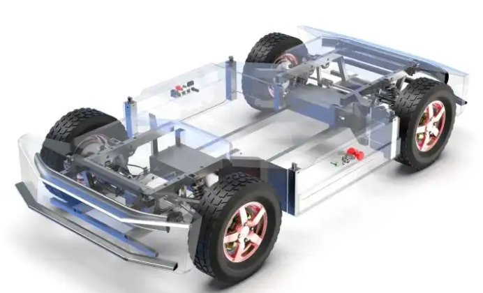

随着智能驾驶的发展和各路玩家的入局,作为执行层的核心技术,底盘线控化已经成为必然趋势,自动驾驶的实现也必须基于线控化的底盘来实现。
图1 线控底盘示意图
但是要把线控的所有功能完全发挥,开发出纯线控的底盘,还存在一些重点和难点问题,需要相关技术的支撑。本文我们将解读当前线控底盘的关键技术和瓶颈所在。

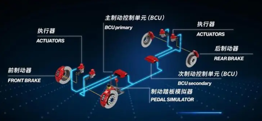

3.电机及其控制器
信息通过总线传输到控制器,然后控制器驱动各种电机实现执行工作。控制电机和控制器的性能,很大程度上影响着线控系统的整体性能。线控系统的电机主要以位置、转速或转矩等,作为控制目标,功率从十几W到几千W不等。
对于小功率电机,可以采用步进电机或直流电机,如节气门开度的控制电机、油泵电机等。
在大功率电机方面,永磁同步电机的应用已经越来越广泛,比如线控转向电机、EMB中的制动电机等。
图2 布雷博的EMB系统
纯线控系统由于多个电机同时工作,需要消耗更多的电能。因此需要提高电机功率密度、控制器功率密度以及系统效率等指标,扩大高效区的范围。这样不仅可以降低电机控制器和系统电源的负荷,提高设计的冗余度,还对线控系统工作节能,增强系统动力性能方面具有重要的意义。
此外,电机及控制器的可靠性、安全性、电磁兼容性也是整车集成控制安全性的重要前提。

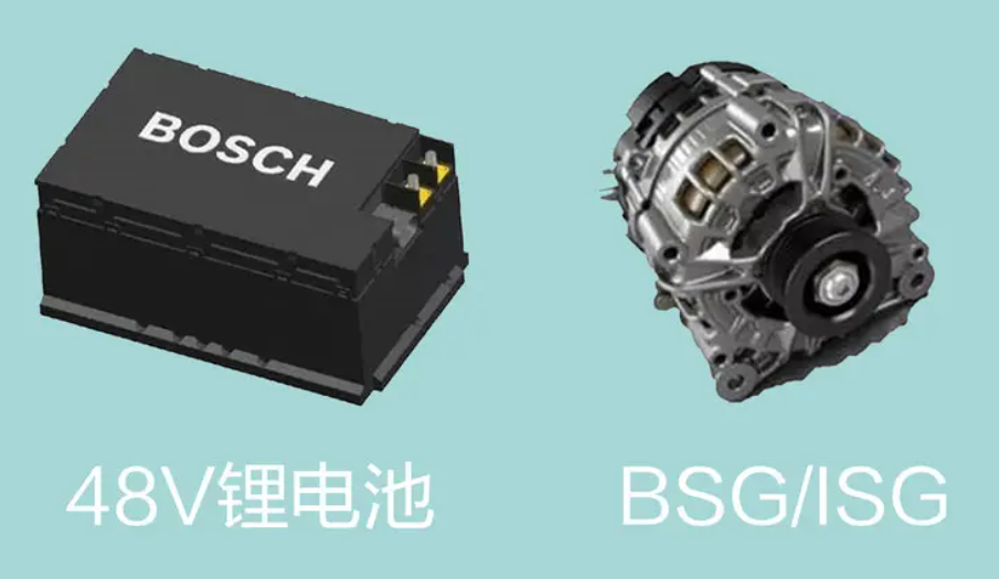

4.动力电源
要保证整套线控系统的稳定工作,动力电源的性能也是至关重要的。
线控系统的执行器主要是大功率的电动机以及伺服电机,其相对于传统的执行器功率而言,消耗极高。举例来说,单个转向电动机的功率范围是550~800W,而电机盘式制动器的功率可达1000W。
如果继续维持传统的14伏供电系统,就必须通过提高电流,来获得更高的功率。但过高的电流会给整套系统带来安全隐患,汽车电路上的热能消耗也会大大增加,所以汽车供电系统必须通过提高电压,来满足更大功率的需求。
目前,48伏的供电系统得到快速发展,是当下的趋势。
图3 博世的48V供电系统

图1展示了线控底盘的示意图,方便我们更直观地理解其结构和工作原理。期待与您共同探讨更多相关话题。
