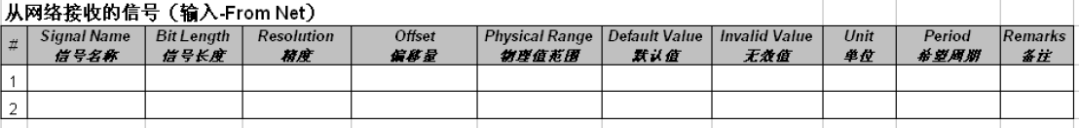

信号名称:一般是以发送节点的名字开头,“_”后面是具体指代的内容。如BMS_GeneralStatus。
信号长度:该信号的长度,单位是bit,位。
精度/偏移量:描述信号值如何转变成信号物理值。比如精度是2,偏移量是5,那么信号的真实物理值 = 信号值 * 2 + 5。
物理值范围:经过物理值转换后的最大最小值。

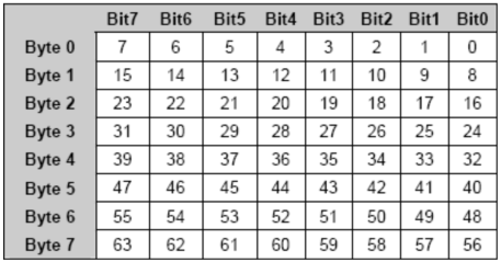

起始字节:起始位所在的字节序号。Byte0-Byte7。
起始位:信号LSB(least significant bit)所在的位置。通常这个位置是按照下面这个图来说明的。
CAN矩阵的核心图
信号类型:Boolean 还是 Unsigned。
以上是CAN数据矩阵的基本内容。可以看出来,如何通过起始字节、起始位、数据长度,将数据矩阵中的内容对应到这64个小格子中是理解CAN数据矩阵的关键。

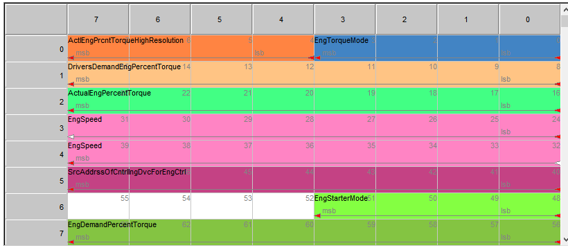

3.如何填格子

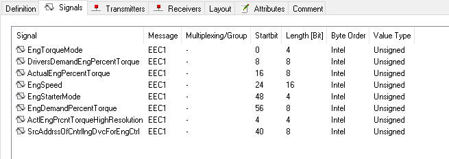

我们可以用Vector的CAN db++打开ZLG送的j1939.dbc文件。我们在Signals和Layout面板中看到,对于EEC1这个Message来说,它有8个Signal,填充时是从右向左填充的,比方说EngStarterMode这个信号,初始是第48位,长度是4,它的LSB自然就应该在Byte6的第48个位,之后向左填充,MSB是第51位。大家自行填充一下。
j1939.dbc
j1939.dbc矩阵中的EEC1信号

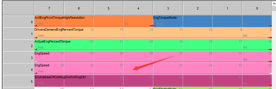

下面说下EngSpeed这个奇葩信号,它跨行了,即跨字节了,这就产生了先后的问题。
注意我们填格子的方式分为Intel和Motorola两种。如果你的Signals都没有跨字节的问题,那么Intel和Motorola格式出来的效果是一样的。当然这不可能,你无法确保不跨字节。

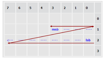

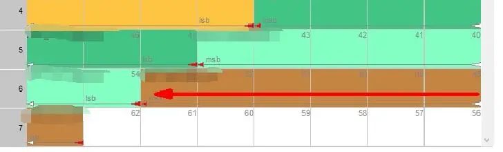

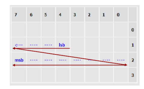

Intel格式也即小端,MSB存放在高字节单元,反映到矩阵图中就是以起始位为原点,自上而下填充。
Intel格式,MSB在LSB下面
Motorola格式也即大端,MSB存放在低字节单元,反映到矩阵图中就是以起始位为原点,自下而上填充。
Motorola格式,MSB在LSB上面
New_Signal_5自下而上填充,Motorola
具体采用哪种格式,听主机厂的,这个无绝对,两种格式都需要理解。但从经验上来看以Motorola格式为主。我们回看下EngSpeed这个信号,起始位是24bit,先填充Byte3,之后向下填充Byte4,MSB在39bit上。因此是Intel格式。
EEC1中的EngSpeed是Intel格式,Byte3是低有效,Byte4是高有效

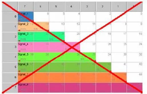

4.报文封装原则
1.同一个报文的所有信号须由同一个节点提供。
2.同一个报文所有信号的发送时机尽可能相同。
3.小于或等于8位的信号,不应跨越字节边界。
不大于8位,不应跨越字节边界
4.小于或等于16位的信号,不应跨越字边界。
5.信号从每个字节的起始位开始排列。
要从每个字节的起始位开始排列
6.信号排列应当紧凑。
