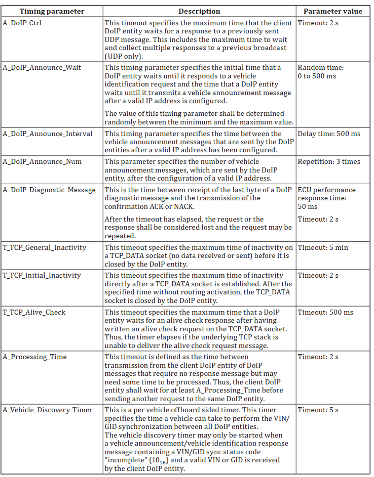

首先来看一些DoIP标准里的对时间参数的定义,如下所示,全是英文,没有图示结合,看的一头雾水。
▲图1 13400-2 标准中的时间参数定义

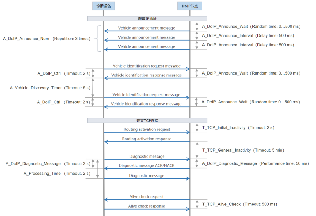

刚好找到一张结合流程的图,如下图所示,可以方便理解各个参数的含义,下面一个一个来。
▲图2 DoIP时间参数在实际流程中的定义
A_DoIP_Announce_Wait:这个参数在两个地方用到了,一个是初始化获取IP后,发送第一帧车辆宣告报文的时间,,其二是在收到测试设备发送车辆信息请求到DoIP节点发送响应报文的时间间隔。
A_DoIP_Announce_Num:这个是指DoIP节点初始化后发送的车辆宣告报文的次数。
A_DoIP_Announce_Interval:这个是指DoIP节点发送车辆宣告报文之间的时间间隔,也就是车辆宣告报文的发送周期。
A_DoIP_Ctrl:这个参数是诊断设备发送完UDP报文后的等待响应的最长等待时间,对于UDP广播报文来说,这个时间参数是指等待所有都响应的时间。
A_Vehicle_Discovery_Timer:这个是指车辆在所有DoIP节点之间执行 VIN/GID 同步所需的时间。只有当 DoIP 节点接收到包含 VIN/GID同步状态为 “incomplete(0x10)”和有效 VIN 或 GID 的车辆公告/车辆识别响应消息时,才会启动该参数。
T_TCP_Initial_Inactivity:这个是指TCP建立连接后,等待路由激活请求指令的最长时间,如果超过这个时间,TCP连接会挥手断开,
T_TCP_General_Inactivity:这个是指DoIP节点在收到路由激活报文后,且没有进行TCP数据交互的情况下,保持TCP连接的最大时间,
A_DoIP_Diagnostic_Message:这个参数指DoIP节点在诊断报文接收完成后,到DoIP层发送诊断ACK/NACK的时间间隔。
A_Processing_Time:这个参数是指诊断设备发送诊断请求,到UDS层响应0x8001报文的时间。
T_TCP_Alive_Check:这个参数是指DoIP节点发送alive check request报文后,等待诊断设备响应alive check responce的最大时间间隔。
好了,以上就是DoIP协议中的时间参数,参考上面两张图,对于DoIP时间参数还是能很好的理解。
