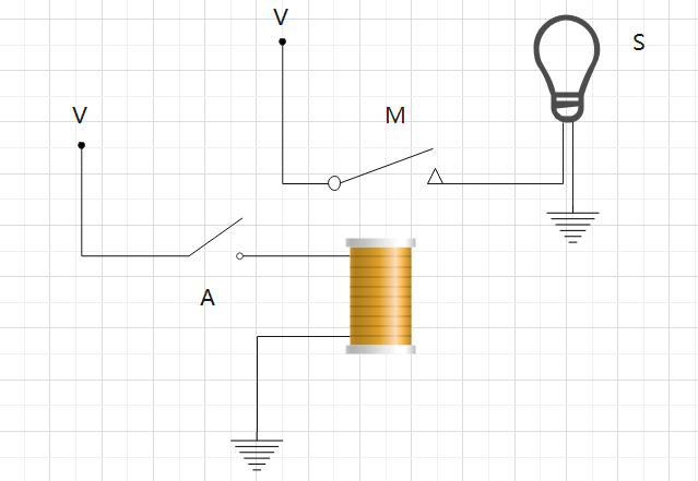

    当开关 A 闭合,线圈产生磁性将开关 M 吸合,接通灯泡的回路,灯泡就会亮,这是一个最简单的逻辑回路。你能想象人类发明CPU甚至所有的存储设备其实就是这一堆堆开关组合成的吗,虽然现代CPU用的是晶体管(速度更快、体积更小),但是原理都是一样的。比如苹果最新发布的M2芯片上面集成了200亿个晶体管,翻译成人话就是上面放了200亿个开关。

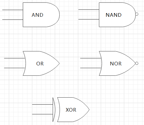

    后来人们根据上面那个电路进行简单改造,无非就是开关的常开变常闭,或者常闭变常开等等,发明出了各种不同的逻辑门,可以实现更多的逻辑回路,比如与门(AND)、与非门(NAND)、或门(OR)、或非门(NOR)、异或门(XOR)等等。

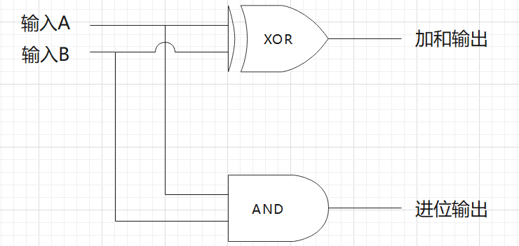

    有一天,人们惊奇地发现,一个异或门并联一个与门居然能做简单的二进制位的加法运算,给它命名叫半加器。之所以叫半加器,是因为它还没有办法将进位的输出纳入下一位的运算,比如 1+1=10,等号右边的进位暂时还不能纳入下一位的运算。
    我们把这一堆符号合成一个整体:
    半加器

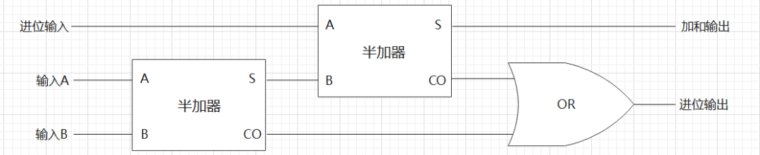

    后来,人们改进了这个电路,用两个半加器再加一个或门,组成一个全加器,这次就厉害了,全加器弥补了半加器不能计算让进位参与运算的缺点,可以将前一位的进位纳入本位进行一块计算,所以全加器输入端有三个输入:
    我们把上面这一堆符号合成一个整体:
    全加器

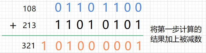

    第二步,将结果加上被减数 213:

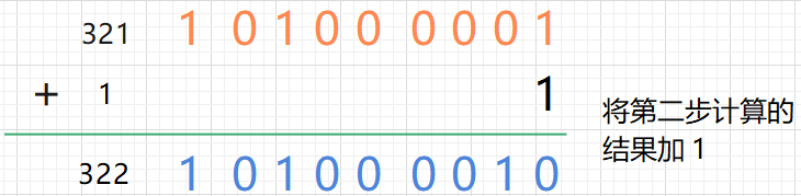

    第三步,将第二步的结果加 1:

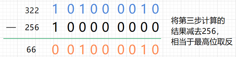

    第四步,将第三步的结果最高位取反,相当于减去了256:
    这样就最终得出了我们想要的结果:66,整个过程虽然采用了两次减法,但是在二进制看来,根本没有使用减法。

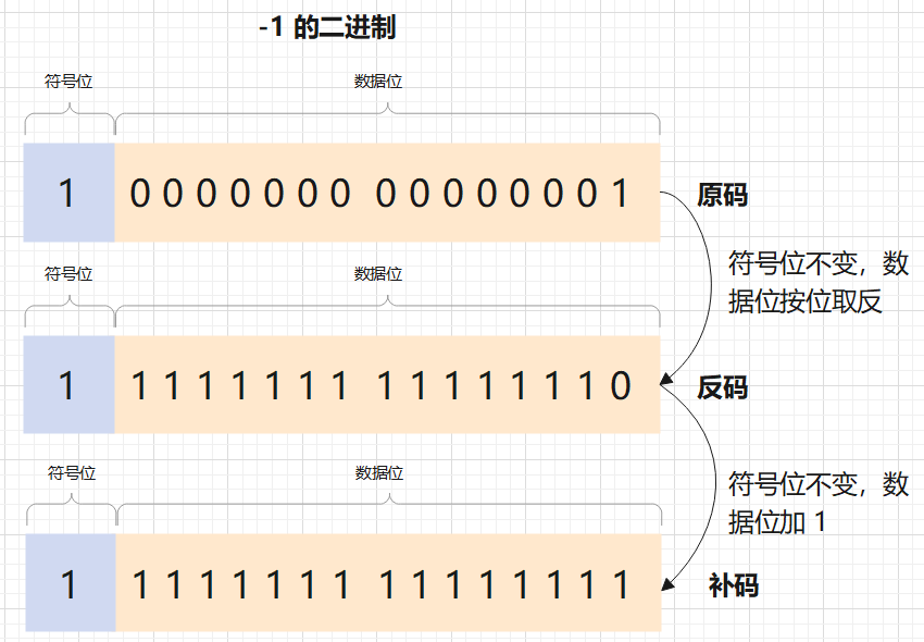

    而整数 -1 的表示方法是这样的,只是符号位变为了 1:
    但这样做是有代价的,意味着我们数据位的表示实际上是少了一位,导致我们原本能表示的数字没那么大了。例如单字节原本能表示 0 ~ 255 之间的数字,但是因为符号位占据了 1 位,实际我们表示数据的位数变为了 7 位,最大只能表示 127.
    这时候,我们引出反码还有补码这个概念:正数的反码补码都是其原码,而复数的反码比较特殊,符号位不变,数据位取反就是反码,反码加 1 就是补码:

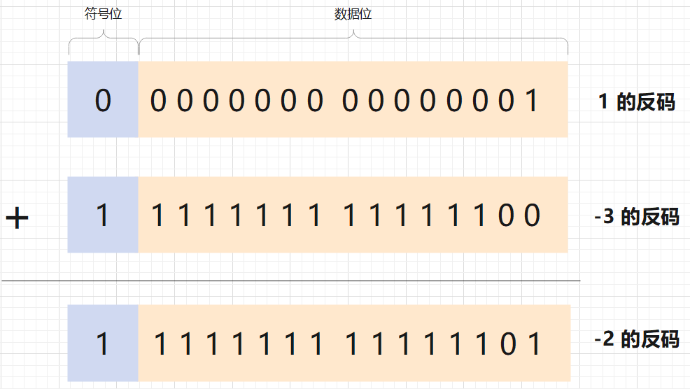

    那么如果我们采用反码进行计算,会怎样呢?

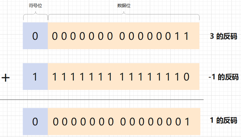

    这样得出的结果就是正确的,与我们预期的一样,但是如果我们计算 3-1 会怎么样呢,再试试:
    最后居然得出 3+(-1)=1 的结果,这说明采用反码运算,小数减大数没问题,但是大数减小数结果就出了问题,直觉告诉我们,结果差了1.
