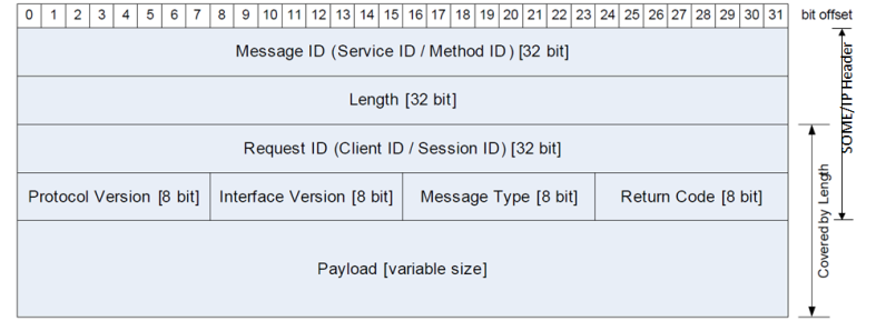

SOME/IP协议首先定义了报文的格式,如下图所示。
自动驾驶中间件——SOME/IPw1.jpg
SOME/IP报文格式(来源AUTOSAR)
Message ID
Message ID又通常叫报文ID,长度为32bit,包 含 Service ID 和 Method ID,各16bit, 每一个SOME/IP报文有唯一的报文ID,类似于CAN ID。当定义为Method时,Method ID的最高有效位值为0,当定义为Event时,Method ID的最高有效位为1,此时的Method ID又叫做Event ID。每一个服务应该由唯一的 Service ID作为标识;在同一服务, 不同的Method和Event也有唯一的Method ID或Event ID作为标识。
长度(Length)
长度字段的长度为32bit,指的是从Request ID到Payload的长度。
请求 ID(Request ID)
Request ID的长度为32bit,由Client ID和Session ID组成。Client ID是客户端/服务器的唯一标识;Session ID是客户端和服务器之间通信过程中每次调用的标识,可以根据不同的应用场景,决定是否使用Session ID。
协议版本(Protocol Version)
该字段长度为8bit,用来表示当前使用的协议的类型,该字段当前固定为0x01。

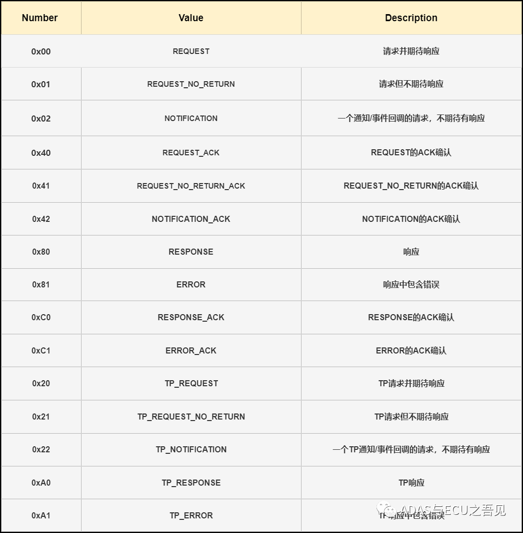

Message Type
用来识别不同的消息类型,目前存在的类型如下图所示,其中TP表示分包的报文,按照AUTOSAR标准(R21-11)定义如下:
自动驾驶中间件——SOME/IPw2.jpg
Message Type表(来源 ADAS与ECU之吾见)

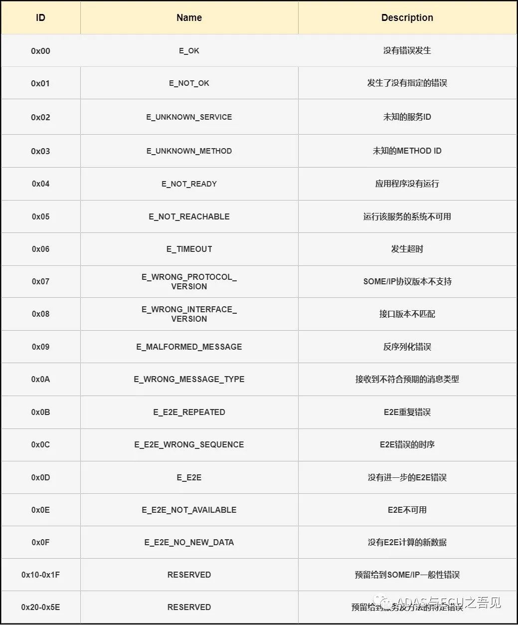

Return Code
Return Code用来指示Message是否被成功处理了,或针对请求中的错误内容进行反馈,如下图为AUTOSAR(R21-11)中定义的Return Code类型:
自动驾驶中间件——SOME/IPw3.jpg
Return Code定义表(来源 ADAS与ECU之吾见)
Payload :数据段,用于放置需要传输的数据。

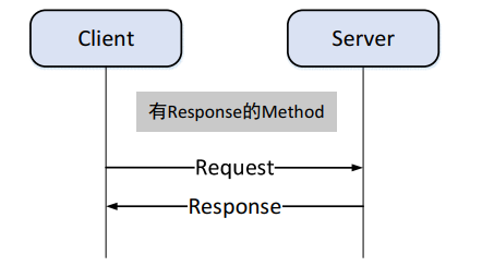

1.Request/Response(R/R)通信
R/R是一种有请求和响应的Method,意味着客户端发送请求之后,服务端需要返回响应报文。
自动驾驶中间件——SOME/IPw5.jpg
Request/Response通信方式(来源知网)

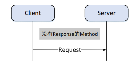

2. Fire&Forge(T&F)通信
客户端向服务器发送请求报文,服务器不会有响应报文反馈。F&F通信中与R/R通信中的客户端行为一样,不同的是F&F通信时,请求报文的报文类型为REQUEST_NO_RETURN,而R/R的报文类型为RESPONS。
自动驾驶中间件——SOME/IPw6.jpg
Fire&Forget通方式(来源知网)

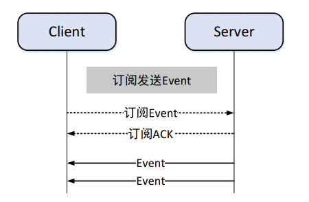

3. EventSOME/IP中定义了3种不同的Event方式,分别是周期发送、值改变触发
和值大于某一阈值触发。SOME/IP中的Event在网络中的发送是基于事件组传输的,要为定义的每一个Event分配事件组,同一个Event可以存在于不同的事件组,但不能定义空的事件组。Event的收发基于SOME/IP的发布和订阅行为,在SD通信时,客户端订阅服务器的事件组,在正常的SOME/IP通信时,依据定义的发送行为,周期或者值改变触发Event的发送。
自动驾驶中间件——SOME/IPw7.jpg
Event通信方式(来源知网)

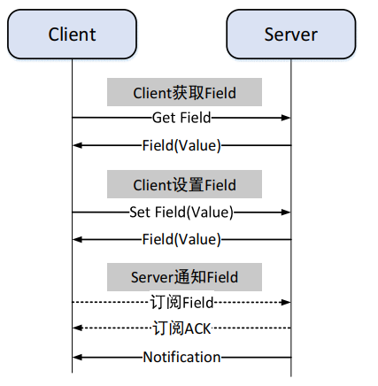

4. Field
Field表示一种功能的状态,可以用来表示某一状态量,如车门、车窗等,对于Setter来说,请求报文的有效载荷中存放设置Field表示状态量的控制命令 ,对于Getter来说,请求报文的有效载荷为空,服务器通过识别请求报文的报文ID,然后将Field表示的状态量放在响应报文的有效载荷中。Notification指的是Field表示的状态量值,当Field表示的状态量值发生改变或被外界触发时发送Notification。
自动驾驶中间件——SOME/IPw8.jpg
Field通信方式(来源知网)

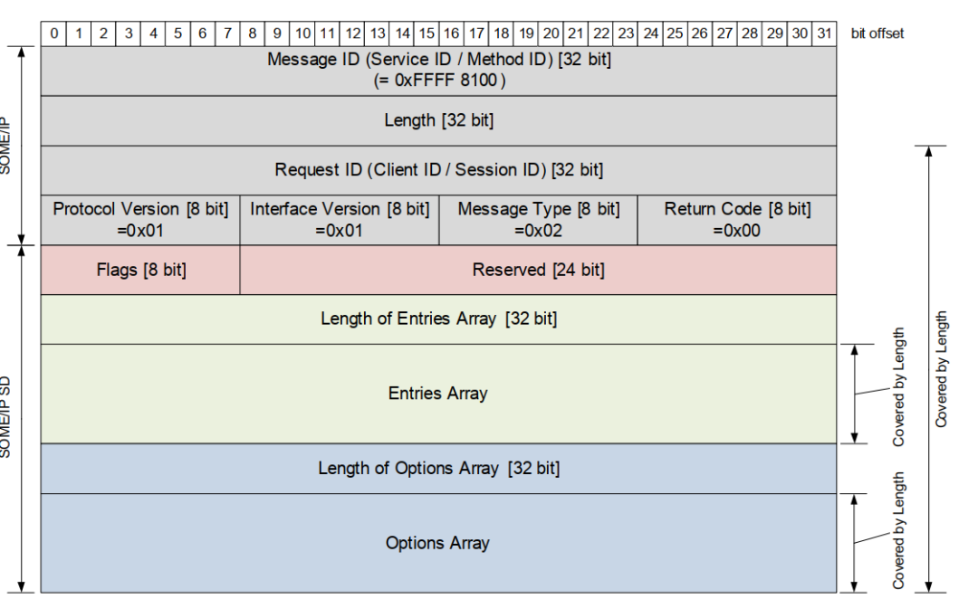

SOME/IP SD
SOME/IP SD报文是一种特殊的SOME/IP报文,其报文格式和SOME/IP报文是一样的。不同的是SOME/IP SD报文的SOME/IP报头字段的报文ID、接口版本、报文类型和返回码的值是固定不变的,SOME/IP SD报文的SOME/IP SD部分又包含了标志字段、预留字段、Entry和Option等字段,SOME/IP SD报文格式如下图所示:
自动驾驶中间件——SOME/IPw9.jpg
SOME/IP SD报文(来源AUTOSAR)
Flags
Flags的第一个字节为标志字段,其高三位从高到低依次为重启标志位、单播标志位和初始数据控制标志位,低五位为预留位。
Entry 阵列
服务发现是通过SD报文中的Entry阵列字段携带的不同类型Entry来实现的,
Entry用来同步服务实例状态和处理事件组的发布和订阅。依据SD 报文中Entry的作用不同将SD的报文类型分为七种,其中Find报文、Offer报文和Stop Offer报文基于不同的机制周期发送,用于同步服务实例的状态;订阅事件组报文、停止订阅事件组报文、订阅ACK报文和订阅NACK报文用于处理事件组的发布和订阅。
Option 阵列
SD报文中的Entry通过引用Option阵列中的Option携带其他信息,如配置信息、传输协议、端口号和IP地址等相关信息。根据Option的作用不同,一般将Option分为配置Option、单播IP地址Option、多播IP地址Option和SD通信IP地址Option。配置Option用来传输服务名称、协议类型、实例名称等信息,IP地址Option分别表明节点通信单播、多播的地址信息和SD通信地址信息。

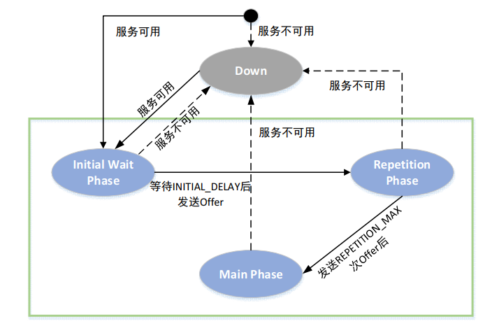

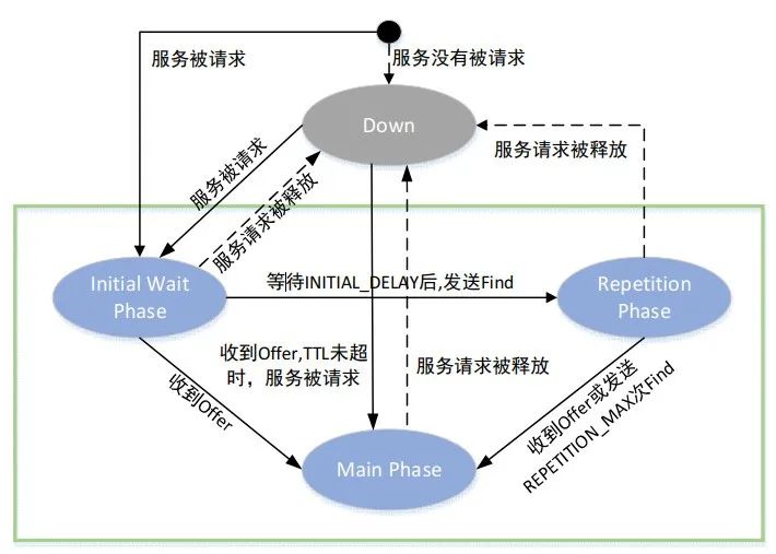

SD中,不管是客户端还是服务端,通信行为分为Down和Available,在Available下又分为Initial Wait阶段、Repetition阶段和Main阶段。
在Down阶段,服务不可用。服务可用后会立即进入Initial Wait阶段,该阶段的作用一是避免流量突发,防止拥堵;二是可以将多个Entry放到一个SD报文中,降低报文数量。在Repetition阶段,客户端和服务器通过快速的发送Find和Offer报文实现服务消费关系的快速同步, 在Main阶段,SD通信处于稳定状态,为了降低SD报文的数量,定义客户端不发送Find报文,而服务器以相对较慢的周期发送Offer报文。
对于服务端来说,在Initial Wait阶段的时间是在INITIAL_DELAY_MIN和INITIAL_DELAY_MAX之前的随机值,当计数器超时后,开始发送第一个offer报文,并且进入Repetition阶段,在这个时候,会定期发送REPETITIONS_MAX次offer报文。然后进入Main阶段,在Main阶段会 以 周 期 时 间 CYCLIC_OFFER_DELAY 周 期 性 发 送Offer报文。若收到客户端发送的Find报文,服务器单播响应Offer报文。
自动驾驶中间件——SOME/IPw10.jpg
服务端的状态跳转图 (来源知网)
对于客户端来说,客户端在Down阶段不请求服务。若收到服务器发送的Offer报文,客户端存储该服务实例的状态,并启动该Offer报文的TTL计时器,此时若客户端请求服务,直接进入Main阶段。
在客户端需要请求服务后,进入Initial Wait阶段。若收到服务器发送的Offer报文,取消计时器,直接进入Main阶段;若没有收到服务器发送的Offer报文,等待INITIAL_DELAY(位于INITIAL_DELAY_MAX和INITIAL_DELAY_MIN之间的随机值),计时器超时后,发送一个Find报文,进入Repetition阶段。
客 户 端 在Repetition阶 段 定期快速发送REPETITIONS_MAX次Find报文,若收服务器发送的Offer报文,停止当前阶段的计数和计时,进入Main阶段。
在Main阶段,SD通信已进入相对稳定的状态,这里定义客户端不发送Find报文,以降低SD报文数量。
自动驾驶中间件——SOME/IPw11.jpg
客户端状态跳转图 (来源知网)
