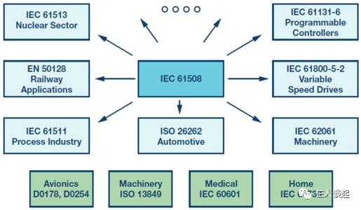

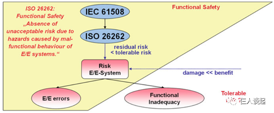

作为一名从2012年开始担任功能安全岗位的老兵,笔者先后待过两个不同的行业。坦率的说,有国家/政府/行业强制要求的话,功能安全更容易推动一些。比如说在欧洲、尤其是在德国,所有产品都受到《产品责任法》管辖。该法规定,产品的销售和展示,不管是被预期使用,还是被可预见的误用,都不能损害个人安全、健康以及其它公众利益,否则就是违法行为。零部件制造商、供应商必须向OEM和监管机构证明其产品满足所要求的安全功能,不存在由于产品缺陷而引起的失效风险,并且在设计研发过程中使用了最先进的技术。也就是说,产品制造商负有举证责任。在这种大环境下,功能安全非常普及。但国家/政府/行业强制并不是功能安全量产落地的根本原因,这只是表象。笔者认为,起源于欧洲、尤其是德、法等发达国家的功能安全,是建立在其国家发展实际情况基础之上的,这包括社会文化、经济水平、工业基础等各个方面。事实上,发达国家已经针对工业控制的各个子行业,建立了完善的功能安全标准体系。这说明了什么?这说明,功能安全标准本质上其实是一种生产关系的反映,它必须与生产力相匹配才能落地生根。所以,功能安全在不同国家的推广进程肯定是不一样的,每个国家都有自己的国情。功能安全想要在国内企业落地,就必须适配国内企业的实际情况,同时国内企业也有一些方面需要调整,双方都往中间靠拢,最终才可能汇合。
话虽如此,但实际做起来又哪有那么容易?接触过功能安全的人都知道,功能安全有以下几个特点:
    基于流程驱动,包括需求开发、架构设计、详细设计、实现、集成、测试验证、确认等环节,在每个环节都有相应的技术要求;
    覆盖产品的全生命周期,包括策划、概念、设计、验证、生产、运行一直到报废;
    覆盖电子电气的各个方面,包括传感器、处理器、执行器、硬件电路、基础软件、应用软件、芯片、软件工具等;
    覆盖影响上述内容的支持过程,包括项目管理、安全管理、需求管理、配置管理、变更管理、生产管理、售后服务管理等。
可以看到,功能安全是一个系统的、完整的体系,内部逻辑非常严谨,环环相扣。对其中任何一个部分进行调整,都有可能造成整体性逻辑链条的损害或缺失。任何局部的改动,都必须从整体上来考虑,否则就有可能形成逻辑上的漏洞。想想也是,ISO 26262标准从2005年开始制定,在6年后、也就是2011年发布了第一版,又在7年后、也就是2018年发布了第二版,它已经很成熟了。所以,要想让ISO 26262标准适配国内企业的实际情况,需要国内整个行业的共同努力,大家一起学习、讨论、提炼、调整、完善,才有可能让ISO 26262真正在国内落地生根。

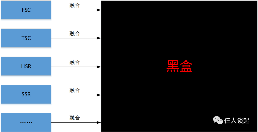

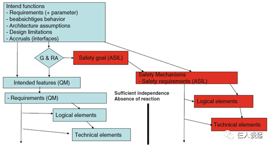

这里笔者想着重强调一下“现有”,是因为大多数企业在导入功能安全之前,基本上都已经有自己的产品或者产品原型了。甚至说该产品是可以投放市场的,只不过没有按照功能安全标准的要求进行研发而已。也就是说,先有常规控制,后有功能安全,这是汽车功能安全项目面临的普遍情况。既然功能安全是后来的,那么就应该主动的融合到现有的产品当中去。导入功能安全不是为了推翻和颠覆,而是为了继承和发扬,在与现有产品融合的过程中对其施行必要的改进和优化,这样才能以最少的成本将功能安全落地。2.2 案例分享给大家分享一个笔者在实际项目中遇到的案例。如图所示,信号传输路径为:传感器-->采集板-->主控板-->执行器。对于传感器的电路故障(开路、短路)诊断,

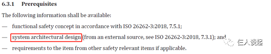

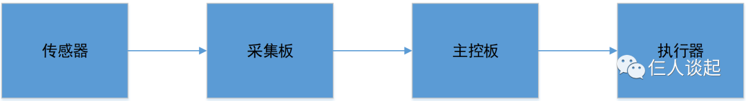

一般放在采集板实施,这个通常没有异议。但对于传感器的合理性故障诊断,可以放在采集板,也可以放在主控板,这两种方式都不违背功能安全的原则。到底哪种方式更合理,其实很大程度上取决于现有产品的设计。也就是说,在导入功能安全之前,主控板和采集板的分工是什么?采集板有没有协助主控板进行算法处理,还是单纯的采集和传输?采集板有没有开发软件标定功能?主控板和采集板之间的通信带宽是否允许传输更多的原始数据,还是只能增加一些故障信息?主控板和采集板的硬件余量(RAM空间、ROM空间、CPU负载率等)分别还有多大?……这些都是需要考虑的因素。笔者最后综合考虑各方面因素,选择了在主控板完成对传感器的合理性故障诊断。2.3 实施建议既然与现有产品融合如此重要,那么到底应该怎么做呢?ISO 26262标准里其实提供了一个解决方案:从现有产品研发中获得输入。下面是几个例子:
    开发FSC需要的输入:
    开发TSC需要的输入:
    开发HSR需要的输入:
    开发SSR需要的输入:

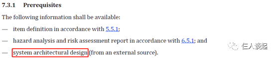

以上这些内容可能平日里大家关注没那么多,但事实上ISO 26262标准隐含的要求就是功能安全要与现有产品相融合。这个思路本身挺好,但在项目实际过程中,常常会遇到另一个现实问题:现有产品文档严重缺失,无法提供关键有效的输入。稍微夸张一点说,它就是一个黑盒。这种情况下,就算功能安全想要主动去融合,实际操作起来也有很大的困难。所以,现有产品研发流程体系越完善,功能安全越容易落地。一般来说,如果CMMI或者A-SPICE达到Level 3,可以认为产品研发流程体系比较完善。
遇到上面这种情况怎么办?其实也没有更好的办法,只能是功能安全工程师投入更多的时间、精力,通过调查、访谈、甚至是逆向工程等方法,将缺失的信息补上。毕竟,与现有产品实现融合并不意味着功能安全就能量产落地,这只是需要解决的问题之一。但是,放弃与现有产品的融合就意味着功能安全的导入必然以失败而告终,这一点毋庸置疑。2.4 平衡的必要性在功能安全与现有产品融合的过程中,不可避免的会遇到平衡的问题。所以,笔者将融合与平衡放在一起论述。 什么是平衡问题?很多功能安全工程师在项目实施过程中,自始至终的关注点都是安全目标能不能实现、会不会违背,安全性非常重要、甚至高于一切。从功能安全的角度出发,这是理所应当的做法。但是对于整个项目而言,安全性只是产品的属性之一。除了安全性之外,我们耳熟能详的产品属性还包括可用性、可靠性、可维护性、可测试性、可扩展性、可移植性、可重用性……,这些都是产品研发需要考虑的方面。所以,最终的产品设计,一定是各个方面综合考虑、折中平衡的结果。

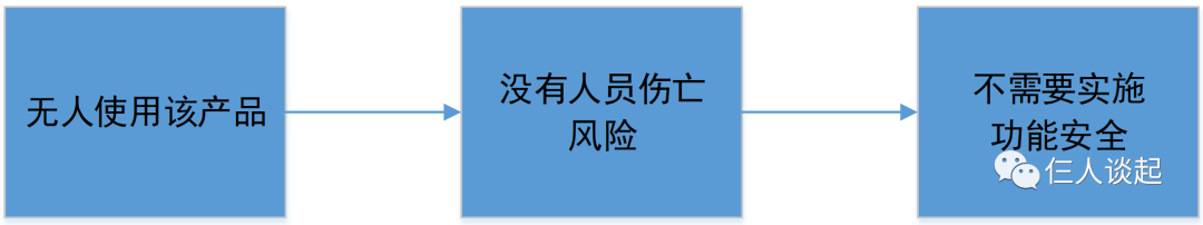

我们来设想一些极端的例子:
    一架永不起降的飞机;
    一列永不出站的火车;
    一辆永不发动的汽车;
    一台永不运行的X光机;

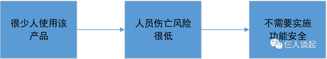

这些设备都非常安全,但是没有用!因为没有人使用它们。于是一个悖论出现了:
当使用该产品的用户很少时,类似的悖论仍然有可能出现:
如果真的遇到了上面这样的情况,你会不会产生自我怀疑?坚持了这么久的功能安全,到底有什么意义和价值?实际上,功能安全的意义和价值,是通过产品传递给用户的。产品首先需要销售给用户、让用户来使用,然后用户在使用产品的过程中可能会遇到由于电子电气故障引发的风险,这种风险可以通过功能安全来降低至合理水平。使用产品的用户越多,功能安全的意义和价值就越大。基于此,笔者想再次强调:功能安全永远是也只能是产品的一部分,安全性只是产品的属性之一。所以,功能安全工程师千万不要把自己局限在功能安全里面。实现功能安全没有什么了不起的,这本来就是你的职责所在。如果做不到,只能说明你还不够称职,还需要继续努力。但如果仅仅只是实现了功能安全,你可以称得上合格,但还谈不上优秀。真正牛逼的功能安全工程师,需要更上一层楼,站在产品的角度来看问题,在确保产品安全性的同时,平衡好安全性和产品其它属性的关系。2.5 案例分享给大家分享一个笔者在实际项目中遇到的案例。系统架构如图所示,MCU通过驱动器控制执行器,并且定时对SBC喂狗。安全目标对应的FTTI为3秒,而MCU复位一次的时间约为500毫秒。将SBC的延时切断设置为2秒,既不违背FTTI,又可以容许MCU多次复位,在保证安全性的同时提高可用性。

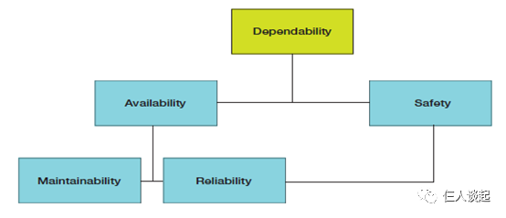

2.4 实施建议如何解决平衡问题?笔者认为,首先是要树立全局意识。我们的目标决不是仅仅为产品的Safety负责,我们要为产品的Dependability负责。Dependability包括Reliability、Availability、Maintainability和Safety等RAMS的各个方面。这样慢慢的你就会站在更高的层面来看待功能安全,也就能更好的将功能安全融合到产品当中去。
其次,需要具备灵活运用功能安全原理的能力,知其然并知其所以然,做到收放自如。如果只是生搬硬套、照本宣科,片面强调安全性,那就肯定无法平衡好产品的各个属性。这一点将在“理论与实践”部分再与大家详细讨论。

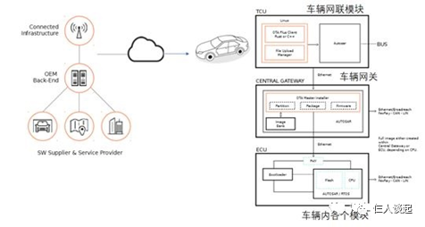

——戴姆勒研发部门首席信息官席格马尔·哈西大家感受到了吗?市场的节奏早就不再是以前三、四年推一款新车的那种沉稳的风格了。现在各大车企都在加快推出新车型,纯电领域已经基本做到了一年一款甚至多款新车。 从2012年的Model S搭载整车OTA技术以来,到现在特斯拉已经通过OTA为其推送了二三十次的大版本软件升级,其中涉及了人机交互、动力系统、自动驾驶等众多方面,完成了钥匙卡漏洞修复、续航里程提升、提高最高速度、提升乘坐舒适度等功能调整。这在传统的汽车研发流程里几乎是不可想象的。从某种角度而言,Model S的研发在其量产之后一直持续进行着,而且研发交付周期很短,因为软件更新频率很高。
可能当初谁也不会想到,特斯拉,这家从美国硅谷横空出世的电动汽车制造商会以绝对领先的优势超越丰田、大众等传统车企巨鳄,成为全球市值最高的汽车制造商。不管你愿不愿意承认,事实上特斯拉已经取得了阶段性胜利,其采用的很多创新理念和技术正引领业界潮流。特斯拉从一个科技公司而非汽车公司的视角重新定义了电动汽车,使得各大车企感受到了巨大压力。市场竞争如此激烈,如果你不想被淘汰,就必须跟上节奏:

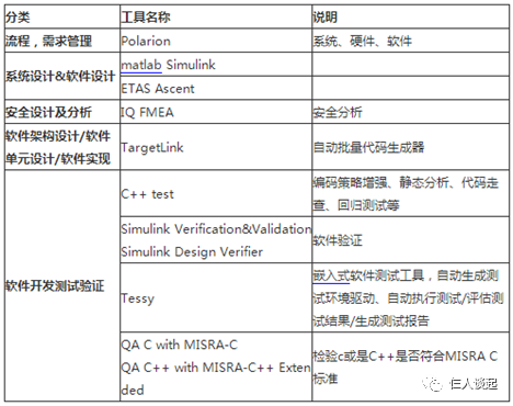

工具链成本
    需求管理工具;
    安全分析工具;
    软件开发工具;
    软件测试工具……

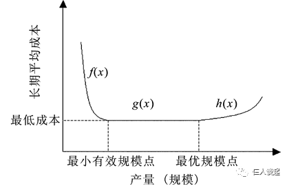

    硬件BOM成本随着出货量增大而降低,而且现在芯片厂家提供的芯片很多都是经过功能安全认证的,不做功能安全反而没有“物尽其用”
    软件在首次开发时会遇到很多困难,但是只要成熟、稳定之后,就可以作为平台软件长期复用,尤其是基础软件模块,非常典型
    很多工具软件并不是实施功能安全才要求的,比如需求管理工具、软件测试工具等,只不过之前一直没有,所以在导入功能安全时暴露了当前存在的问题
    功能安全流程涉及的管理职责,可以由现有的角色比如项目经理、质量工程师等兼任,大家各自负责一部分,这样每个人增加的工作量就比较容易让人接受
这么看下来的话,导入功能安全的成本其实也没有那么高了,对吧?所以,很多企业实施功能安全的成本特别高昂,很大程度上是因为第一次搞,而且在搞功能安全之前的研发流程、软件工具等基础设施并不完善。基础差、底子薄,却要一下子来个“三级跳”,感觉吃不消其实很正常。所以笔者认为,企业首先需要真正做到ISO 26262标准里要求的QM,然后在这个基础上再导入功能安全,这是最理想的情况。在这种从QM到ASIL的发展模式下,增加的成本仍然会有,但绝不会像现在这样让人难以接受。

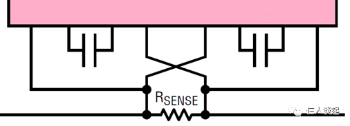

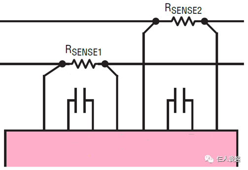

罗马不是一天建成的,基础设施的建设也需要持续投入,在此我们也就不再过多讨论了。作为一名功能安全工程师,我们首先要做的、并且肯定能做的就是在项目实施的过程中,想方设法用最低的成本来实现功能安全的要求。把功能安全做出来没有什么了不起的,我们的目标是要用最低的成本做出来。如果能做到这一点,那就意味着我们的产品相比同行友商而言,已经有了竞争优势。3.5 案例分享给大家分享一个笔者在实际项目中遇到的案例。要实现ASIL C的电流采样功能,我们可以使用两个Hall传感器来进行冗余比较,但是这样成本太高。然后我们可以使用一个Hall传感器+一个分流器来进行冗余比较,这样能降低成本。接下来我们还可以使用两个分流器来进行冗余比较,进一步降低成本。
然而这样就结束了吗?并不是,实际上我们可以采用一个分流器来实现ASIL C的电流采样功能。安全目标没有变,但我们的设计成本在不断降低。

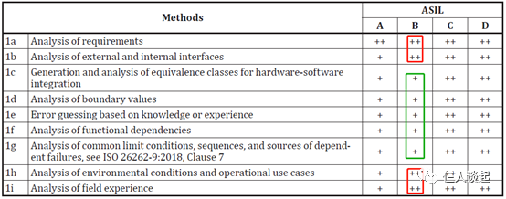

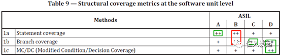

尽管ISO 26262标准比较抽象,但它仍然是实施功能安全所围绕的核心。毕竟我们评价一个产品是否满足功能安全的要求,都是通过其是否符合ISO 26262标准的要求来判定的。换句话说,灵活运用功能安全其实就是灵活运用ISO 26262标准,而灵活运用标准的前提在于深刻理解标准。大家不要小看“理解”这两个字,不同的人对于标准的理解很可能是不一样的,甚至差别很大。下面举几个实例进行说明:4.2 实例1举个例子,ISO 26262表格里的技术和方法,两个“+”号的一般都是要实施的,这一点应该没有什么异议。那一个“+”号的呢?从标准里的解释来看,一个“+”号对功能安全也是有益的,否则不会“recommend”。

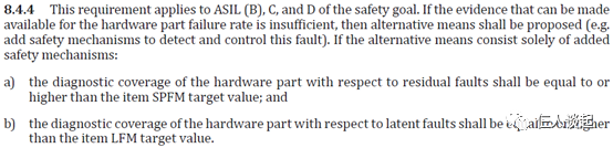

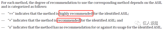

当技术和方法可选时,优先选择两个“+”号,对一个“+”号如何处理没有明说,但显然不会是反对或禁止,肯定是可以考虑使用的。
所以如果存在两个“+”号无法满足的情况时,是不是可以用一个“+”号来替代呢?以下表为例,ASILB的开发目标,如果1i无法满足(对于基于SEOOC模式开发的产品来说有可能是现实存在的情况),我们是直接略过?还是选择用一个“+”号的技术和方法来替代?如果选择的话,又选择哪个?或者只选择一个并不算充分,需要再增加更多?仅从技术层面考虑,在这种情况下补充使用更多的技术和方法(哪怕是一个“+”号),对功能安全肯定是有益的,当然这会涉及到成本。
4.3 实例2再举个例子,如果某个ASIL对应的要求是在括号()里,那么其实它只是一个建议,而不是要求。
所以对于ASIL A和ASIL B来说,诊断潜伏故障的安全机制并不是强制要求,只是建议。
同样,对于ASIL B来说,计算SPFM、LFM也不是强制要求,只是建议。

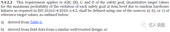

4.4 实例3再举个例子,PMHF大家应该都比较熟悉了。不同ASIL等级的安全目标,对应的PMHF值有不同的要求。
但是如何理解这个PMHF值呢?如果没有达到上表中的指标要求,我们是不是必须反过头来修改设计呢?我们看看标准里是怎么说的:
看到了吗?首先,表6只是PMHF目标值的来源之一。其次,计算PMHF不是为了必须达到某个值(不管这个值是引用表6还是其它来源),而是为了与既有产品进行比较。以上这三个例子都是从标准本身的要求来展开分析的,是不是和大家通常的理解或者做法不完全一样呢?大家对标准里明文规定的内容都有不一样的认识,更何况是隐藏在背后的逻辑?下面我们再来看一个例子。4.5 实例4如下表所示,按理说ASIL等级越高,要求就越严格。所以“++”的数量排序应该是:ASIL D >= ASIL C >=ASIL B >= ASIL A。但这个表里ASIL B有两个“++”,而ASIL C只有一个。这是不是很奇怪?

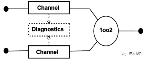

    问:实现功能安全一定要采用EGAS三层架构吗?
    答:不一定。EGAS三层架构只是一种典型的实现方式,常用的安全架构还包括1oo2、2oo2、2oo3等。

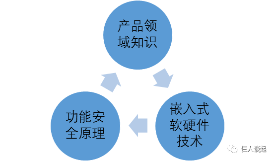

所以,功能安全工程师千万不要把自己局限在功能安全里面,产品领域知识和嵌入式软硬件技术都是我们需要学习的内容,在项目实践过程中需要注意。4. 同行之间的交流讨论“三人行,必有我师”。每个人都有认识上的局限性,与同行的交流讨论能相互启发,加深理解,提升水平。这也是笔者写作《功能安全量产落地的三座大山》系列文章的初衷,希望能抛砖引玉,促进国内同行之间的交流讨论。除此之外,参加业内相关的论坛、研讨会也是很有裨益,在此不再赘言。结语不知不觉写到了尾声,感谢一路相随的朋友们。这几年项目做下来,笔者也深刻的感受到功能安全在国内企业量产落地的困难,细数起来可能远不止“三座大山”。但是怎么说呢?有困难说明还有发展空间,这也正是体现我们能力的机会。要是疑难问题都已经解决了,那也就没有什么技术含量了。不是吗?“众人拾柴火焰高”,集体的智慧远高于个人。要想让ISO26262标准适配国内企业的实际情况,需要国内整个行业的共同努力。“道阻且长,行则将至;行而不辍,未来可期。”让我们一起努力,加油!
