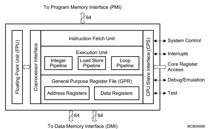

如下图所示,中央处理单元(CPU)包括指令获取单元,执行单元,通用寄存器文件(GPR),CPU从接口(CPS)和浮点单元(FPU)。
图1 TC1.6P核框图

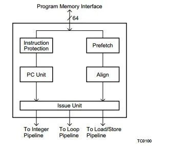

指令获取单元预取和对齐来自64位宽程序存储器接口(PMI)的输入指令。说明按发行日期中的预测程序顺序排列。Issue fifo最多可缓冲六条指令,并将指令指向适当的执行管道。
指令保护单元检查对PMI的访问的有效性以及从PMI获取的传入指令的完整性。
分支单元检查分支条件的获取指令,并根据先前的分支行为预测最可能的执行路径。程序计数器单元(PC)负责更新程序计数器,如下图所示。
图2 指令获取单元

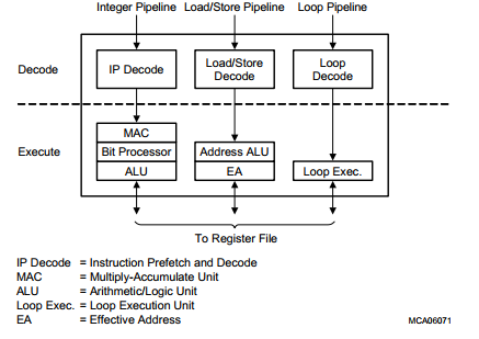

执行单元包含整数管道,加载/存储管道和循环管道。所有三个流水线并行运行,允许在一个时钟周期内执行最多三条指令。在执行单元中,所有指令都通过解码阶段,然后是两个执行阶段。通过在流水线级之间使用转发路径来最小化管道危险(停顿),从而允许一个指令的结果在结果可用时由后续指令使用。如下图所示。
图3 执行单元

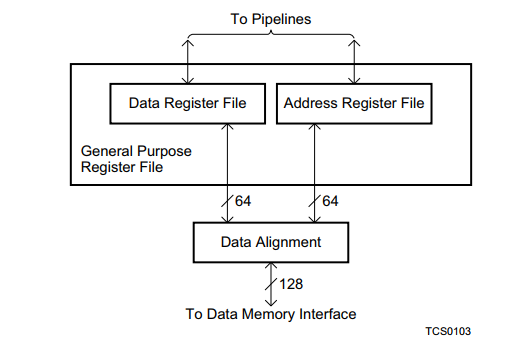

4. 通用寄存器文件
CPU具有通用寄存器(GPR)文件,分为地址寄存器文件(寄存器A0至A15)和数据寄存器文件(寄存器D0至D15)。
发送到加载/存储管道的指令的数据流通过地址寄存器文件进行控制。如下图所示。
发往/来自整数流水线的指令的数据流以及发给加载/存储流水线的数据加载/存储指令的数据流通过数据寄存器文件进行控制。
图4 通用寄存器文件

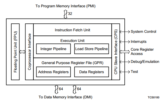

1.CPU图
图5 TC1.6E核框图

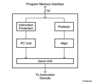

2.取指令单元
指令获取单元从32位宽的程序存储器接口(PMI)中预取和对齐输入的指令半字。问题单元将单个对齐的指令定向到适当的执行管道。如下图所示。
图6  取指令单元

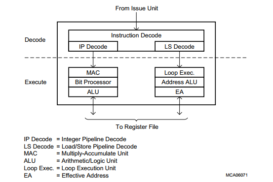

3.执行单元
执行单元包含整数管道和加载/存储管道。在TC1.6E中,循环指令始终由加载/存储管道执行。
TC1.6E在每个时钟周期发出一条指令,因此在一个时钟周期内不会执行多于一条指令。如下图所示。
图7 执行单元

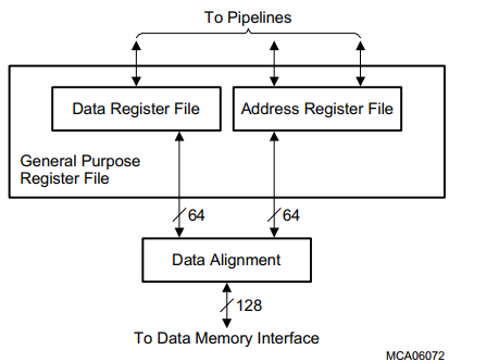

4.通用寄存器文件
CPU具有通用寄存器(GPR)文件,分为地址寄存器文件(寄存器A0至A15)和数据寄存器文件(寄存器D0至D15)。如下图5-8.
图8  通用寄存器单元
