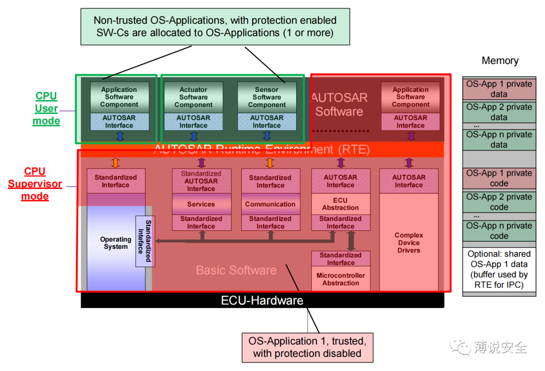

内存分区用于解决不同软件组件之间的互相干扰,造成对内存存储的数据段或代码段的篡改,需要限制对内存和内存映射的硬件外设的访问。

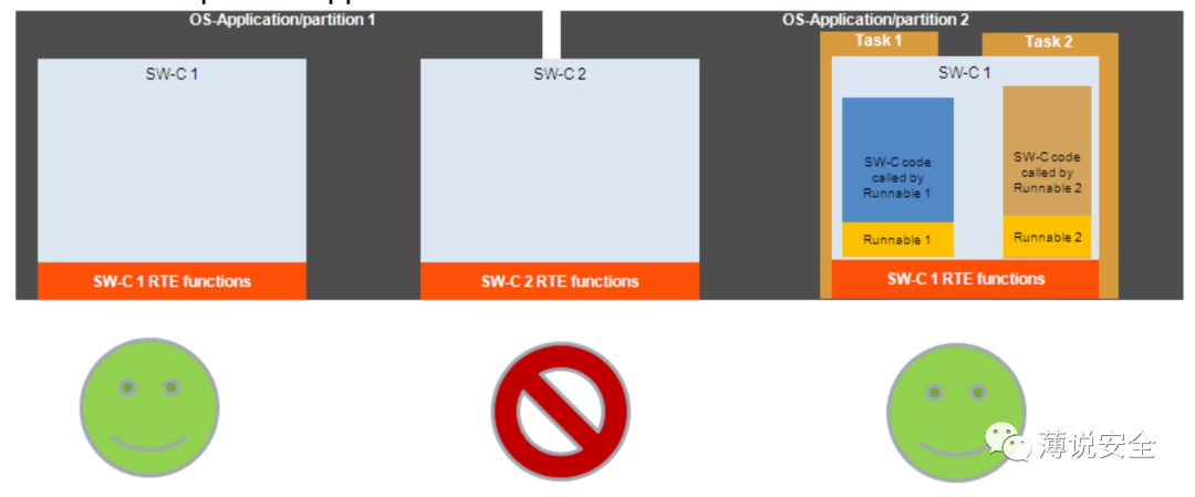

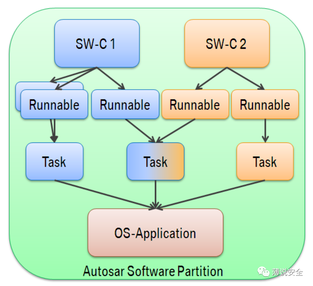

在AUTOSAR架构下,分区是以OS-Application为对象划分的,属于一个OS-Application内的任务可以互相访问,一个OS-Application包括多个任务Task,软件组件SW-C的实现由一组可运行实体Runnable组成,Runnables在其调用者OS-Task的上下文中被循环执行和/或以事件作为触发。下图是OS-Application、Task、Runnable、SW-C之间的关系。
AUTOSAR 操作系统将OS-Application放入独立的内存区域,由操作系统实现不同应用免受内存故障干扰,这种机制称为内存分区。由于在一个OS-Application的内存分区中执行的代码不能修改其他内存区域,因此OS-Application之间相互保护。
具有不同 ASIL等级的软件组件不应分配给同一个 OS-Application。操作系统只是防止其他 OS-Application进行不适当的访问。一个有问题的软件组件不会被阻止修改同一 OS-Application中其他软件组件的内存区域。同一软件组件不能分配到不同的OS-Application中。
内存分区的实现方案是通过CPU的supervisor/ user mode进行分区,基础应用任务运行于supervisor mode,普通应用任务运行于user mode。所有的基本软件模块都在一个trusted/supervisor 模式的内存分区中执行(红色)。一些软件组件在逻辑上被分组,放在单独的non-trusted/user模式的内存分区中(绿色)。选定的软件组件属于与基本软件模块相同的受信任/监督者模式内存分区(见图8中第四个SW-C以红色突出显示)。可能有几个非信任/用户模式分区,每个分区包含一个或多个软件组件。
内存分区功能需要专用硬件支持MPU(memory protection unit),MPU允许非受信的应用访问微控制器地址空间的多个部分,访问控制定义为Read/ Write/Execute访问的组合。MPU的配置只允许在supervisor模式下进行。硬件由操作系统进行适当的配置,以检测和防止错误的内存访问,然后监控在非受信/user模式内存分区中软件组件的执行。

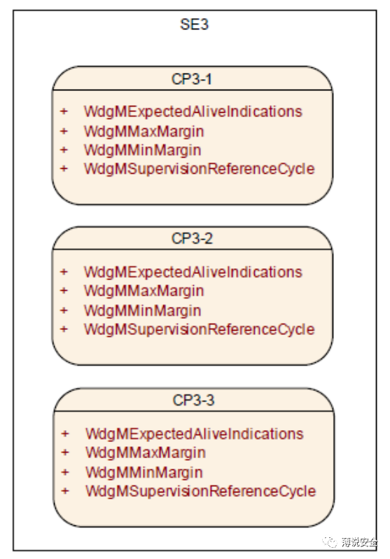

Alive Supervision: 周期检查被监督实体的checkpoint是否在给定的范围内到达。这意味着看门狗管理器检查被监督实体的运行频率是否过高或过低。

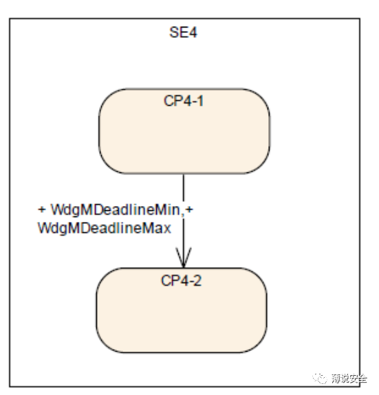

Deadline Supervision:非周期性或偶发性的被监督实体对两个checkpoint之间的时间有单独的约束。通过Deadline Supervision,看门狗管理器检查被监督实体的两个checkpoint之间的转换时间。这意味着看门狗管理器检查被监督实体的某些步骤所需时间是否在配置的最小和最大范围内。

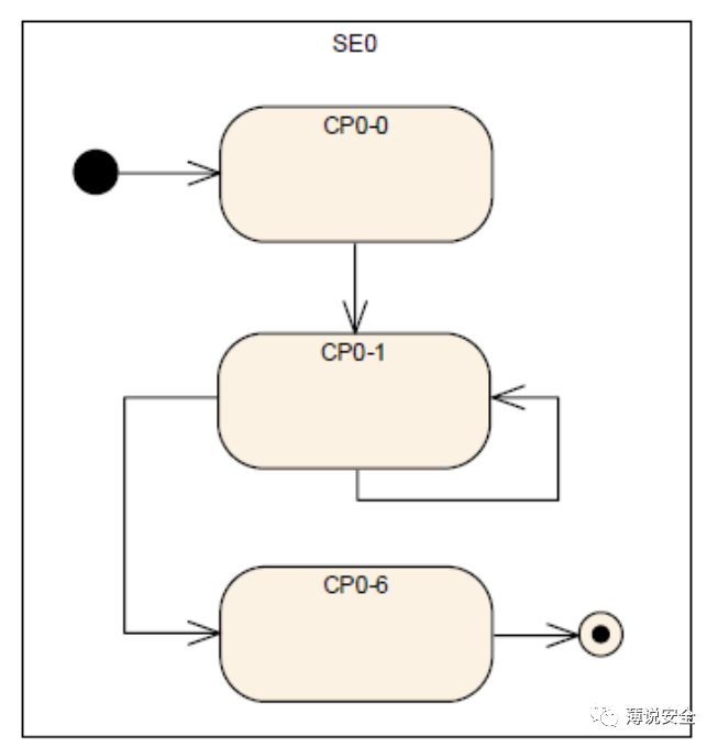

与时间监控一样,受监督的软件实体可以是软件组件、基础软件模块或CDD中的一个SW-C或Runnable。逻辑监督同样基于checkpoint进行检查,每个被监督实体都有一个或多个checkpoint。一个被监督实体的checkpoint之间的转换形成一个图。
一个图可以有一个或多个初始checkpoint和一个或多个最终checkpoint。假设checkpoint属于同一个图,那么从任何初始checkpoint开始到任何最终checkpoint结束的任何顺序都是正确的。

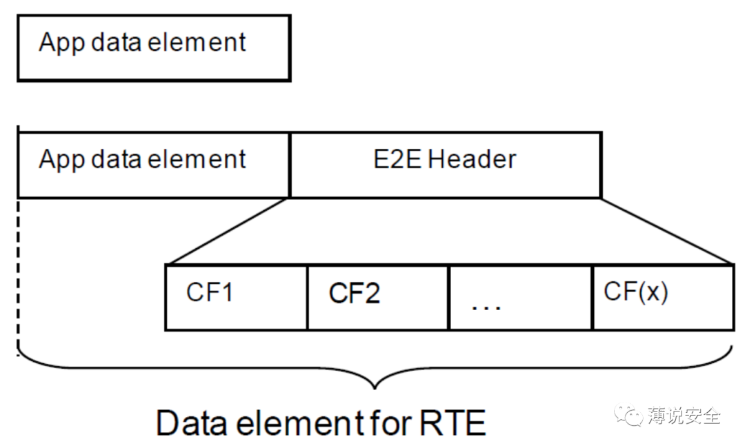

实现端到端保护的方法是在通信协议中,数据发送方增加端到端控制信息,控制信息通常包含一个校验和、一个计数器和其他选项。扩展后的数据元素被提供给RTE进行传输。
数据元素在接收方通过处理端到端控制信息的内容与应用数据进行验证。在收到的数据元素被处理并接受为正确后,控制信息被删除,应用数据被提供给目标软件组件,错误处理是在接收方进行的。
