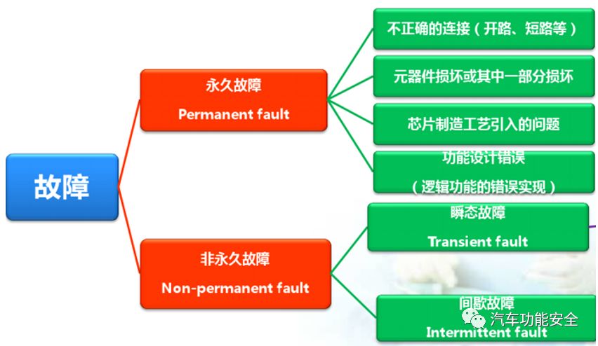

故障可以分为永久故障和非永久故障,其分类如下图所示。
永久性故障是指发生并持续,直到被移除或修复的故障。也就是说永久性故障发生了必须采取相应的措施才能够使其恢复其正常运行。其中系统性故障一般表现为永久性故障。
非永久性故障可以分为间歇性故障和瞬态故障。间歇性故障是指故障一再的发生,然后消失。当一个组件处于损坏的边缘时,或者例如由于开关的电涌(电压的瞬态激烈变化),间歇性故障可能会发生。某些系统性故障(例如时序混乱)也可能导致间歇性故障。
瞬态故障是指发生一次且随后消失的故障。瞬态故障可由电磁干扰引起,其可导致位翻转。比如由于单粒子翻转效应(SEU)和单粒子瞬态脉冲(SET)发生的软错误,均为瞬态故障。(单粒子翻转是宇宙中单个高能粒子射入半导体器件灵敏区,使器件逻辑状态翻转的现象。)

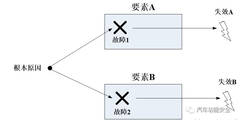

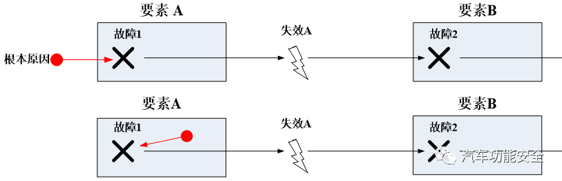

相关失效可以分为共因失效和级联失效。
共因失效是指在相关项中,有一个单一特定事件或根源引起的两个或多个要素的失效。如下图所示。
通过多样化的程序和硬件设计可以避免共因失效。
级联失效是指同一个相关项中,一个要素的失效引起另一个或者多个要素的失效。
比如软件的分区可以避免级联失效。实际应用过程中将level1和level2中的变量存储在不同的RAM区或NVRAM区就是一种分区的方式。

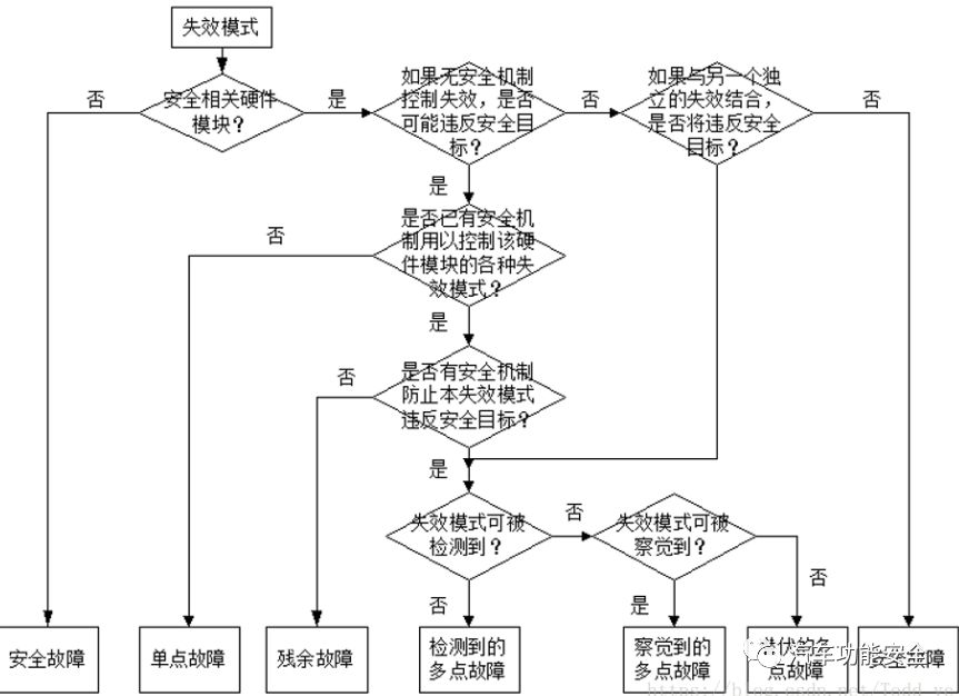

四、硬件的故障类型
硬件故障按照故障类型可以分为如下几种,如下图所示:
(1) 安全故障:
安全故障是指某个故障的发生不会显著的增加违反安全目标的概率(ISO 26262)。安全故障可以分为两类:a) 与安全目标违背无关的故障。b) n > 2的全部n点故障(除非安全概念显示它们与安全目标的违背有关联)。
示例1:对于被EDC和循环冗余校验(CRC)保护的闪存:被EDC纠正的单位故障不通过信号指示出来。该故障对安全目标的违背得到了EDC的预防,但未通过信号指示出来。如果EDC逻辑失效,该故障被CRC探测到,系统被关闭。只有当闪存中存在单位故障、EDC逻辑失效、且CRC校验和监控失效时,才能发生对安全目标的违背(n=3)。
(2) 单点故障:
单点故障是指没有被安全机制覆盖,并且直接导致违背安全目标的故(ISO26262)。
比如电动车REESS(可充电电源储能系统)的绝缘电阻单点失效。绝缘电阻是指B级电压(一般指大于60V的高压)带电部件端子与电底盘之间的电阻。当电动汽车绝缘材料的老化破损,雨天洗车电池系统进水,车辆碰撞等等,都会导致绝缘电阻降低使人触电。正常Ri>100Ω/V。缘电阻的降低可直接导致人触电的风险,因此这个是属于单点失效的。
(3) 残余故障:
残余故障是指发生在硬件要素中,没有被安全机制覆盖掉的那部分故障(ISO26262)残余故障的发生会直接导致安全目标的违反。比如:如果一个失效模式声明为低覆盖率为60%,那么其余的40%就是残余故障。
ISO 26262第十部分中提到了一个例子:如果仅用棋盘RAM测试的安全机制来检查随机存储器(RAM)模块,那么不能探测出某些种类的桥接故障。因这些故障导致的对安全目标的违背不能被安全机制所预防。这些故障即为残余故障。
(4) 多点故障:
多点故障是指与其他独立故障组合而导致一个多点失效的单独故障(ISO26262)。
注:一个多点故障仅在识别出多点失效后才能被辨认出来,比如通过故障树FTA的分析(ISO 26262)。其中双点故障就是两个独立的故障同时发生才会导致失效的故障。
(5) 潜伏故障:
潜伏故障是指安全机制没有探测到,且在多点故障探测时间区间间隔内不能被驾驶员察觉到的多点故障(ISO26262)
可以理解为:在一定的时间内无法检测且无法被驾驶员察觉的多点故障称为潜伏故障,比如:
A-监控芯片的失效
B-安全机制本身的失效,但是本身的功能没有出现问题。
潜伏故障是一个多点故障,与其它独立的多点故障结合在一起会直接导致安全目标的违反。
(6)可探测的故障(detected fault)
可探测的故障是指在规定的时间内,通过防止故障变成潜伏故障的安全机制所探测到的故障。
示例:可被功能安全概念中定义的专门安全机制(例如,探测到错误并通过仪表盘上的报警装置通知驾驶员)探测到的故障。
(7)可感知的故障(perceivedfault)
在规定的时间间隔内由驾驶员推断出的故障。示例:故障可直接通过明显的系统表现或性能的限制而感知。
可感知是指被驾驶员感知,不管是否有安全机制探测到,但是其发生后会明显的影响功能的发挥。

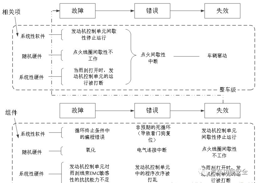

五、故障,错误和失效之间的关系
故障,错误和失效之间的关系如下图所示。图中从三个不同类型的原因(系统性软件问题、随机硬件问题和系统性硬件问题)描述了故障到错误并从错误到失效的发展过程。
系统性故障起因于设计和规范的问题;软件故障和部分硬件故障是系统性的。
随机硬件故障起因于物理过程,比如疲劳、物理退化或环境应力。
在组件层面,每个不同类型的故障会导致不同的失效。然而,组件层面的失效是相关项层面的故障。
注意,在此示例中,整车层面不同原因导致的故障可引起相同的失效。如果额外的环境因素使失效叠加了事故场景,相关项层面的部分失效将会是危害Hazard。
