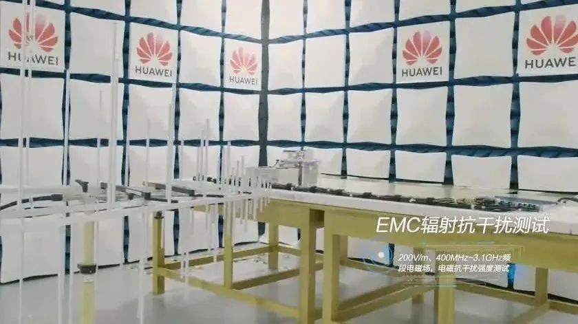

华为MDC平台的宣传片中还提到了如下几项测试:
    高低温测试:从-40℃到85℃的循环测试;
    抗振测试:加速度57.9 m/s? ,X、Y、Z三轴向各32小时;
    IP67级防尘测试:灰尘2kg/m?,持续5小时;
    盐雾突变测试:PH值盐雾 6.5—7.2,高温高湿多次循环10天;
    ESD静电释放测试:接触放电,正负5千伏;空气放电,正负15千伏;
    电气负荷测试:过压,电源瞬断,叠加交流电,电压反向;
    吐鲁番夏测:路面温度高达80℃,历时75天;
    牙克石测试:最低温度零下40℃,历时82天。
