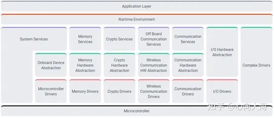

CP AUTOSAR是分层的软件架构,有较为明显的上下层关系,如下图所示:
从下到上依次为:
1、微控制器层(HW)
2、基础软件层(BSW)
    微控制器抽象层
    ECU抽象层
    服务层
    复杂驱动
3、RTE层
4、Application层

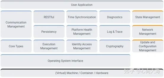

AP AUTOSAR一般是指ARA(AUTOSAR Runtime for Adaptive Applications),主要由两部分组成(Foundation和Service),如下图所示:
上图中,所有的模块都称为功能集群(Functional Clusters, FC)。
上图中,蓝色的FC属于Foundation的部分,橘色的部分属于Service的部分。
无论是Foundation部分的FC,还是Service部分的FC,都不是上下层关系。

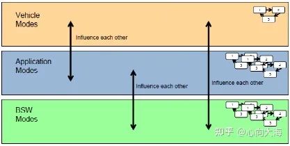

4.7 状态管理
CP AUTOSAR 通过模式开关组件处理不同的状态:
    BSW模式(Network Online, Offline)
    Application模式(Normal等)
    Vehicle 模式(Active,Inactive)

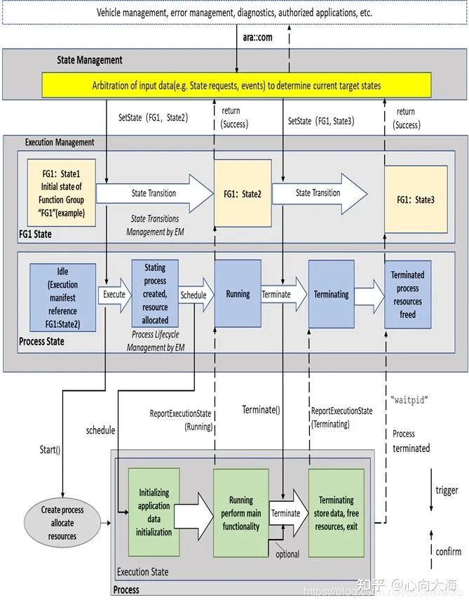

AP AUTOSAR主要通过以下三种状态来进行状态管理:
1、Function Group(FG)State:功能组状态
    Machine State:Machine状态是一种特色的功能组状态
2、Process State:进程状态,EM通过Function Group来改变Process State。
3、Execution State:进程的执行状态

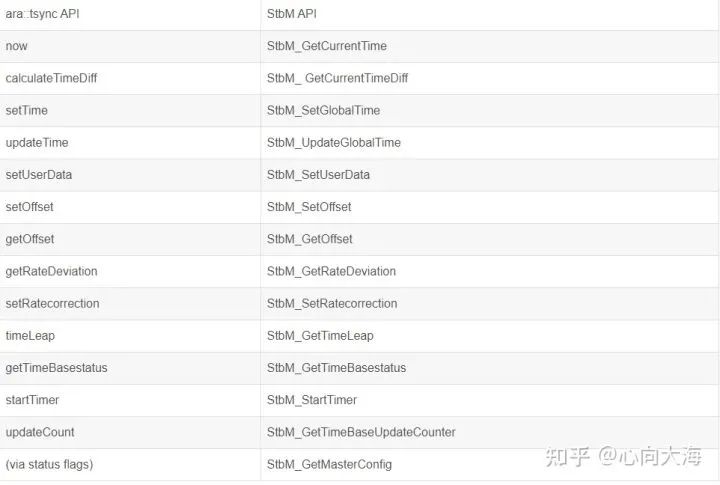

4.10 时间同步
CP AUTOSAR与时间同步相关的模块为StbM。
AP AUTOSAR与时间同步相关的模块为ara::tsync
CP AUTOSAR与AP AUTOSAR使用相同的时间同步协议,
CP中的StbM提供的API函数与AP中的ara::tsync所提供的API函数在功能上基本是相同的,具体哪个StbM的API函数与哪个ara::tsync的API函数功能相同见下表:
