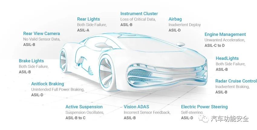

ASIL 表示汽车安全性等级。这是 ISO 26262 标准针对道路车辆的功能安全性定义的风险分类系统。ASIL 根据伤害的可能性和可接受性来确定安全要求,以使汽车零部件符合 ISO 26262。该标准将功能安全定义为“不存在由电气电子系统故障行为相关的危害引起的不合理风险”。ASIL 根据对汽车部件的危害概率和承受度,确立符合ISO 26262标准的安全要求。ISO 26262 是一个面向目标的标准,完全关注“防止伤害”。尽管 ASIL 分类面临质疑的挑战,却旨在“防止损害”,并帮助我们在冗长且经常脱节的供应链中,让无数汽车零部件达到最高安全等级。主要优势包括:
    制定安全要求以将风险降低到可接受的水平管理并跟踪安全要求确保最终产品遵循标准化安全程序
ISO 26262 确定了5种 QM、ASIL — A、B、C 和 D。QM 的含义是只要遵循标准的质量管理流程(IATF16949),无需额外的安全措施。ASIL A 代表最低程度的汽车危害,ASIL D 则代表最高程度的汽车危险。安全气囊、防抱死制动系统和动力转向系统必须达到 ASIL D 级,这是应用于安全保障的最严苛等级,因为其失效带来的风险最高。而安全等级范围的最低等级,如后灯等部件,仅需达到 ASIL A 级即可。大灯和刹车灯通常是 ASIL B 级,而巡航控制通常是 ASIL C 级。
浅谈ASIL: 汽车安全性等级w1.jpg

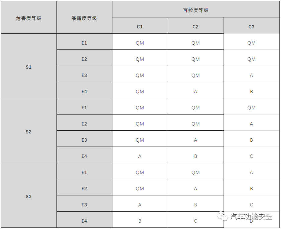

ASIL将前面提到的各个等级的严重度、暴露度和可控度进行组合,就得到了如下表所示的ASILA、B、C和D四个等级。
浅谈ASIL: 汽车安全性等级w2.jpg
对于S/E/C和ASIL A/B/C/D的对应关系有个更直观、容易的记忆方法:
    ASILA:S+E+C=7ASILB:S+E+C=8ASILC:S+E+C=9ASILD:S+E+C=10
