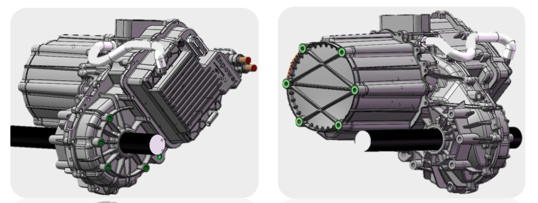

首先从电驱总成来看,从之前的MCU、电机、减速器分离式到后面的三合一集成总成(如图1所示),集成化、域控化是依然是当前的趋势。比如现在的多合一控制器,比如比亚迪E3.0平台中的八合一,其就是将原来分开的VCU、电机控制器、BMS、车载充电器集成到一个控制器中,如图3所示。
图2 三合一电驱总成

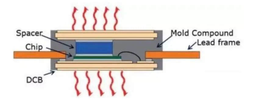

随着电机控制器的发展,功率密度也随之提升,对功率器件而言,双面水冷技术(DSC)也就应运而生。相比现有IGBT模块, 芯片上层的DCB构成第二条散热通道,用于改善模块的散热效果,如图4所示。
图4 功率器件的双面水冷示意图

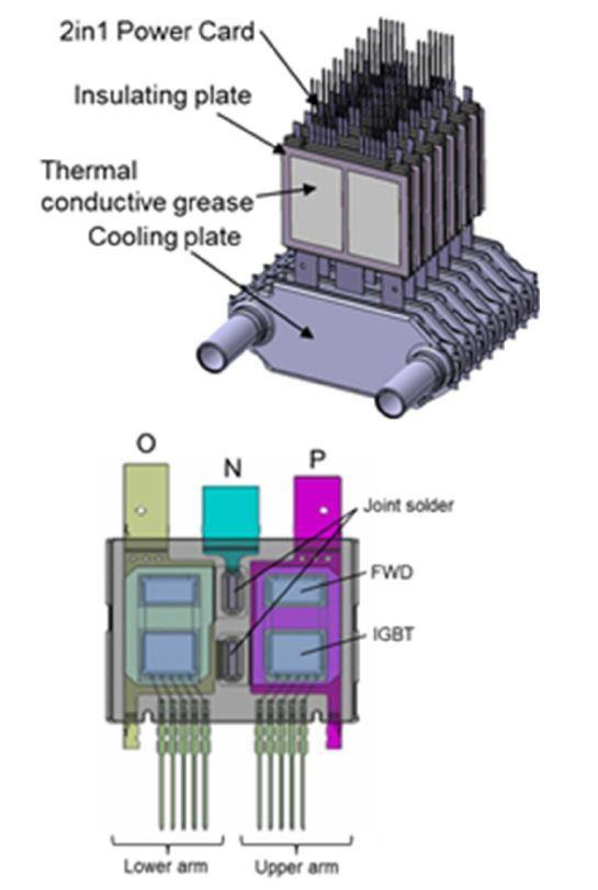

丰田THS IV电驱控制器,引入了全新二合一功率卡片式IGBT模块。每个功率卡片包含两个IGBT芯片和两个续流二极管组成的半桥。然后使用多组水冷冷却片来对如上的功率卡片式IGBT进行双面水冷。如图5所示的高压功率模块共包含7个功率卡片式IGBT模组,由8片水冷冷却片对其进行夹紧并双面水冷。整体高压功率模块体积较之前减小了33%。同时电气损失减少了20%。
图5 丰田TVS的功率器件双面水冷方案
