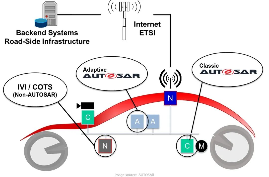

如前几节所述,AP 不会取代 IVI/COTS 中的 CP 或非 AUTOSAR 平台。相反,它将与这些平台和外部后端系统(如路边基础设施)进行交互,以形成一个集成系统(参见图 2.1 和 2.2)。例如,CP已经包含了AP支持的某些/ IP以及其他原生协议。
图 2.1:不同平台的示例性部署
图 2 . 2 :AP 和 CP 的示例性交互2.5规范范围

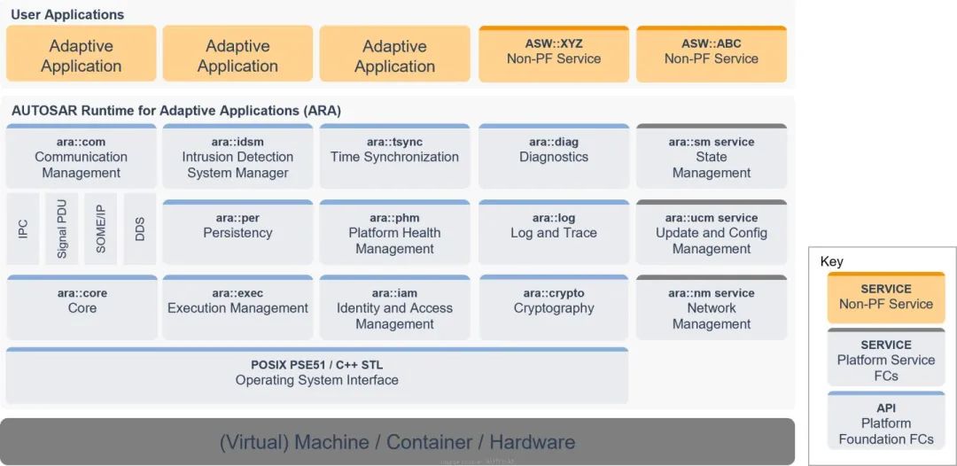

图 3.1 显示了 AP 的架构。自适应应用(AA)运行在 ARA(自适应应用的 AUTOSAR 运行时)之上。ARA由功能集群提供的应用接口组成,这些接口属于自适应平台基础或自适应平台服务。自适应平台基础提供AP的基本功能,自适应平台服务提供AP的平台标准服务。任何AA也可以向其他AA提供服务,如图中所示为非平台服务。功能集群的接口,无论是自适应平台基础还是自适应平台服务,从AA的角度来看都是无所谓的 - 它们只提供指定的C++接口或AP将来可能支持绑定的任何其他语言的接口。在接口下层确实存在差异。另外请注意,在 ARA 接口下,包括在 AA 上下文中调用的 ARA 库,可以使用 ARA 以外的其他接口来实现 AP 规范,这取决于 AP 实现的设计。
图 3.1:AP 架构逻辑视图
请注意,图 3.1 包含不属于当前 AP 版本的功能集群,以便更好地了解整体结构。此处未显示的其他新功能集群很可能在 AP 的未来版本中添加。3.1.2语言绑定、C++标准库和 POSIX API
这些 API 的语言绑定基于C++,C++标准库也可作为 ARA 的一部分提供。关于OS API只有PSE51接口,POSIX标准的singleprocess配置文件作为ARA的一部分提供。选择 PSE51 是为了为现有的 POSIX 应用提供可移植性,并实现应用之间的免干扰性。请注意,C++标准库包含许多基于 POSIX 的接口,包括多线程 API。建议不要将C++标准库线程接口与本机 PSE51 线程接口混合使用,以避免复杂情况。遗憾的是,C++标准库并未涵盖所有 PSE51 功能,例如设置线程调度策略。在这种情况下,可能需要结合使用这两个接口。3.1.3应用启动和关闭
应用的生命周期由执行管理(EM)管理。应用的加载/启动是使用 EM 的功能进行管理的,并且需要在系统集成时或运行时进行适当的配置才能启动应用。事实上,从EM的角度来看,除了EM本身之外,所有功能集群都是应用,它们也以相同的方式启动。图 3.2 说明了 AP 内部和 AP 上不同类型的应用。

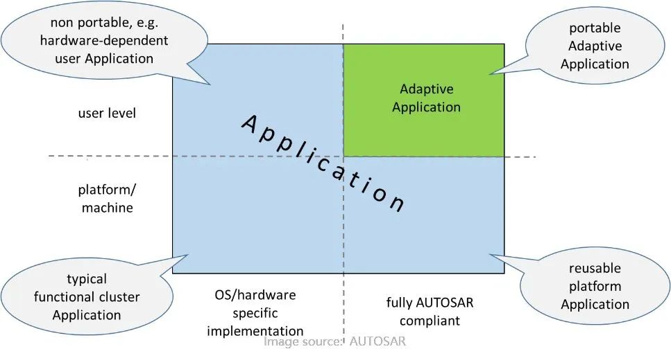

AA 和功能群集可以使用任何非标准接口,前提是它们不与标准 AP 功能冲突,并且符合项目的安全/安保要求。除非它们是纯应用本地运行时库,否则应注意此类应用方式保持在最低限度,因为这将影响软件对其他AP实现的可移植性。3.2 物理架构
[1] 这里讨论了AP的物理架构。请注意,本节中的大多数内容仅用于说明目的,并不构成 AP 的正式需求规范,因为 AP 的内部结构是由具体实现定义的。对 AP 实现的任何正式要求都已明确说明。作为附加信息来源请参阅 [4],其中更详细地描述了 AP 内部架构。3.2.1 OS、进程和线程
AP 操作系统需要提供多进程 POSIX 操作系统功能。每个 AA 都实现为一个独立的进程,具有自己的逻辑内存空间和命名空间。请注意,单个 AA 可能包含多个进程,这可以部署到单个 AP 实例上,也可以分布在多个 AP 实例上。从模块组织的角度来看,每个进程都是由操作系统从可执行文件中实例化的。可从单个可执行文件实例化多个进程。此外,AA 可能构成多个可执行文件。功能群集通常也作为进程实现。功能集群也可以通过单个进程或多个(子)进程实现。自适应平台服务和非平台服务也作为流程实现。所有这些进程都可以是单线程进程或多线程进程。但是,它们可以使用的 OS API 会有所不同,具体取决于进程所属的逻辑层。如果他们是在ARA上运行的AA,那么他们应该只使用PSE51。如果进程是功能群集之一,则可以自由使用任何可用的操作系统接口。总之,从操作系统的角度来看,AP和AA只是一组进程,每个进程包含一个或多个线程 - 这些进程之间没有区别,尽管AP的实现可以提供任何类型的分区。这些进程确实通过 IPC 或任何其他可用的操作系统功能相互交互。请注意,AA 进程不能直接使用 IPC,只能通过 ARA 进行通信。3.2.2 基于库或基于服务的功能集群实现如图 3.1 所示,功能群集可以是自适应平台基础或自适应平台服务。如前所述,这些通常都是过程。为了让他们与AA(也是进程)进行交互,他们需要使用IPC。有两种替代设计来实现这一点。一种是“基于库”的设计,其中由功能集群提供并链接到AA的接口库直接调用IPC。另一种是“基于服务”的设计,其中进程使用通信管理功能并具有链接到AA的代理库调用。通信管理接口在AA进程和服务器进程之间协调IPC。请注意,它是 AA 仅通过通信管理直接执行 IPC,还是通过代理库与服务器直接 IPC 混合使用,这是实现定义的。为功能集群选择设计的一般准则是,如果仅在AP实例中本地使用,则基于库的设计更合适,因为它更简单有效。如果以分布式方式从其他AP实例使用它,建议采用基于服务的设计,因为无论客户端AA和服务的位置如何,通信管理都能提供透明的通信。属于 Adaptive Platform Foundation 的功能集群是“基于库的”,自适应平台服务是“基于 Service 的”,顾名思义是正确的。最后,请注意, 只要FC的实现满足FC定义的RS和SWS,FC实现允许不具有进程而是以库的形式实现在AA进程的上下文中运行,在这种情况下,AA 和 FC 之间的交互将是常规过程调用,而不是如前所述基于 IPC 的交互。3.2.3功能集群之间的交互
通常,功能集群可以以特定于AP实现的方式相互交互,因为它们不绑定到ARA接口,例如PSE51限制了IPC的使用。它确实可能使用其他功能集群的ARA接口,这些接口是公共接口。功能群集的一个典型交互模型是使用功能群集的受保护接口来提供实现功能群集的特殊功能所需的特权访问。此外,从AP18-03开始,引入功能间集群(IFC)接口的新概念。它描述了 FC 提供给其他 FC 的接口。请注意,它不是 ARA 的一部分,也不构成 AP 实现的正式规范要求。提供这些是为了通过阐明FC之间的交互来促进AP规范的开发,并且它们还可以为AP规范的用户提供更好的AP架构视图。这些接口在相应的FC SWS的附件中进行了描述。3.2.4机器/硬件

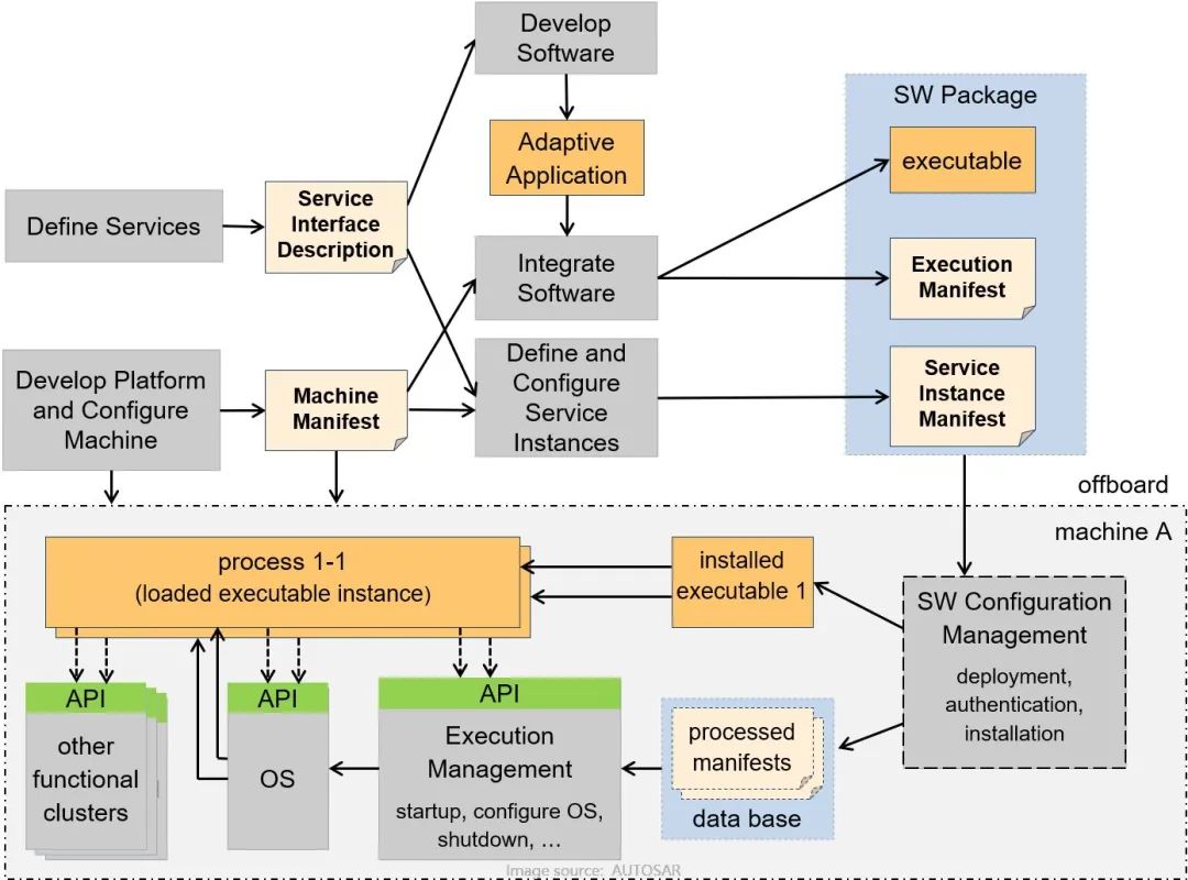

支持功能应用的分布式、独立和敏捷开发需要对开发方法采用标准化的方法。AUTOSAR自适应方法涉及工作产品的标准化,用于描述服务,应用,机器及其配置等结构;以及定义这些工作产品如何交互以实现设计信息交换的相应任务,实现为自适应平台开发产品所需的各种活动的设计信息交换。图 3.3 说明了如何实施适应性方法的概述草案。有关这些步骤的详细信息,请参阅 [3]。
图 3.3:AP 开发工作流3.4清单
清单表示一段 AUTOSAR 模态描述,该描述是为支持 AUTOSAR AP 产品的配置而创建的,该描述将上载到 AUTOSAR AP 产品,可能与包含清单适用的可执行代码的其他项目(如二进制文件)结合使用。清单的使用仅限于 AUTOSAR AP。但是,这并不意味着在面向 AUTOSAR AP 的开发项目中生成的所有 ARXML 都将自动被视为清单。事实上,AUTOSAR AP通常不专门用于车辆项目。一辆典型的车辆很可能还配备了许多在AUTOSAR CP上开发的ECU,因此,整个车辆的系统设计必须涵盖两者 - 基于AUTOSAR CP构建的ECU和在AUTOSAR AP之上创建的ECU。原则上,可以将术语“清单”定义为在概念上只有一个“清单”,并且每个部署方面都将在此上下文中处理。这似乎不合适,因为很明显,与清单相关的模型元素存在于典型开发项目的完全不同的阶段中。出于这方面的主要动机,即在应用设计旁边,有必要将术语清单的定义细分为三个不同的分区:
    应用设计这种描述指定了适用于为 AUTOSAR AP 创建应用软件的所有与设计相关的方面。不一定需要部署到 adaptive 平台机器,但应用设计有助于在执行清单和服务实例清单中定义应用软件的部署。执行清单他的清单类型用于指定在   AUTOSAR AP 上运行的应用的部署相关信息。执行清单与实际的可执行代码捆绑在一起,以支持将可执行代码集成到机器上。服务实例清单此类清单用于指定如何根据基础传输协议的要求配置面向服务的通信。服务实例清单与实际的可执行代码捆绑在一起,该代码实现面向服务的通信的相应用法。机器清单这种清单应该描述与部署相关的内容,这些内容仅适用于运行 AUTOSAR AP 的基础机器(即机器上没有任何运行应用)的配置。机器清单与用于建立 AUTOSAR AP 实例的软件捆绑在一起。
不同种类的清单的定义(和用法)之间的时间划分导致的结论是,在大多数情况下使用不同的物理文件来存储三种清单。除了应用设计和不同类型的清单之外,AUTOSAR方法还支持系统设计,可以描述在单个模型中使用的两个AUTOSAR平台的软件组件。不同 AUTOSAR 平台的软件组件可以以面向服务的方式相互通信。但是,也可以描述信号到服务的映射,以在面向服务的通信和基于信号的通信之间创建桥梁。3.5应用设计

应用设计中定义的工件独立于应用软件的特定部署,因此便于在不同的部署方案中重用应用实现。3.6执行清单
执行清单的目的是提供将应用实际部署到 AUTOSAR AP 上所需的信息。一般的想法是使应用软件代码尽可能独立于部署方案,以增加应用软件可以在不同部署方案中重用的几率。通过执行清单,应用的实例化受到控制,因此可以
    在同一台机器上多次实例化同一应用软件,或将应用软件部署到多台机器,并为每台机器实例化应用软件。
执行清单侧重于以下几个方面:
    用于定义如何启动应用实例的启动配置。启动包括启动选项和访问角色的定义。每个启动可能依赖于机器状态和/或功能组状态。资源管理,特别是资源组分配。
3.7服务实例清单
在网络上实现面向服务的通信需要特定于所用通信技术(例如 SOME/IP)的配置。由于通信基础结构在服务提供者和服务请求者上的行为应相同,因此服务的实现必须在两端兼容。服务实例清单侧重于以下几个方面:
    服务接口部署,用于定义服务在特定通信技术上的表示方式。服务实例部署,用于为特定提供和必需的服务实例定义通信技术所需的凭据。端到端保护的配置安全防护的配置日志和跟踪的配置

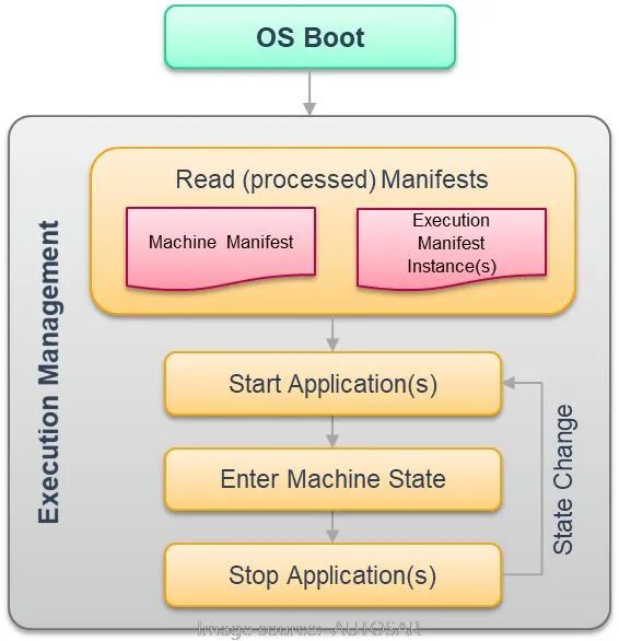

执行管理负责系统执行管理的各个方面,包括自适应平台的初始化和进程的启动/关闭。执行管理与操作系统结合使用,以配置进程的运行时规划。5.2系统启动
当机器启动时,操作系统将被初始化,随后执行管理将作为平台的初始过程启动。然后,自适应平台基础的其他平台级流程(代表功能集群)由执行管理启动。在自适应平台基础启动并运行后,执行管理将继续启动自适应应用的流程。平台级和应用级进程的启动顺序由执行管理根据机器清单和执行清单中指定的依赖项确定。
图 5.1:AP 启动顺序自适应应用可以由多个可执行文件元素组成,这些元素通常对应于文件系统上的可执行文件。每个可执行文件可以有多个进程配置(以及启动配置),具体取决于可执行文件处于活动状态的功能组状态。执行管理可选地支持经过身份验证的启动,其中从信任锚启动自适应平台,同时保持信任链。在经过身份验证的启动期间,执行管理将验证应用的真实性和完整性,并在检测到违规时(可选)阻止其执行。通过这些机制建立一个受信任的平台。5.3执行管理职责
执行管理负责自适应平台执行管理和应用执行管理的各个方面,包括:
    平台生命周期管理执行管理作为自适应平台启动阶段的一部分启动,负责自适应平台和已部署应用的初始化。应用生命周期管理执行管理负责已部署应用的有序启动和关闭。执行管理根据机器清单和执行清单中的信息确定已部署的应用集,并根据声明的执行依赖关系派生启动/关闭顺序。根据机器状态和功能组状态,已部署应用的进程在自适应平台启动期间或之后启动,但是,并非所有应用都将立即开始活动工作,因为许多应用将向其他应用提供服务,因此等待并“侦听”传入的服务请求。

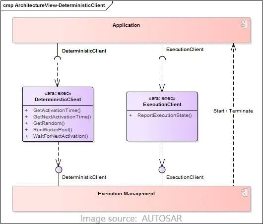

确定性执行提供了一种机制,使得使用给定输入数据集的计算始终产生一致的输出,而不考虑干扰。执行管理区分时间和数据确定性。前者声明输出始终在截止时间之前生成,而后者是指从相同的输入数据集和内部状态生成相同的输出。执行管理提供的支持侧重于数据确定性,因为时间确定性是通过提供足够的资源来处理的。对于数据确定性,执行管理提供了确定性客户端 API,以支持对过程内部周期、确定性工作线程池、激活时间戳和随机数的控制。确定性客户端与通信管理交互,以将数据处理与周期激活同步。确定性客户端支持的 API  及其与应用的关联如图 5.2 所示。
图 5.2:确定性客户端除了进程本地确定性客户端之外,执行管理还支持确定性SyncMaster,该管理器提供多个确定性客户端实例之间的协调,以确保其确定性执行是同步的。5.5资源限制

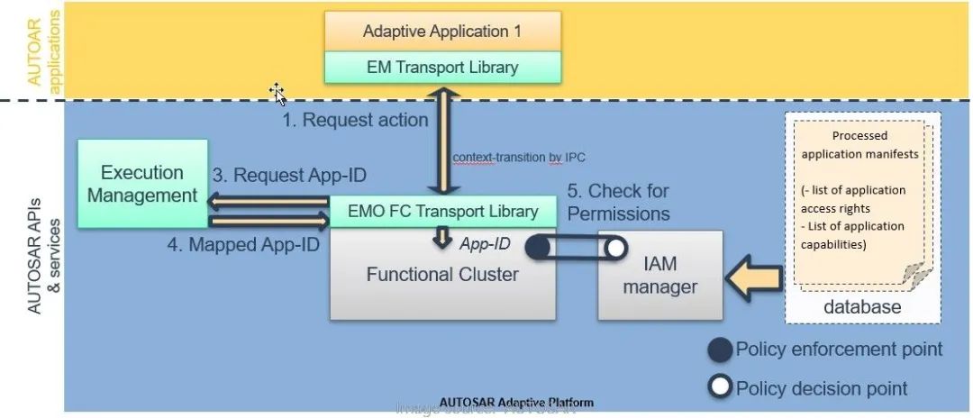

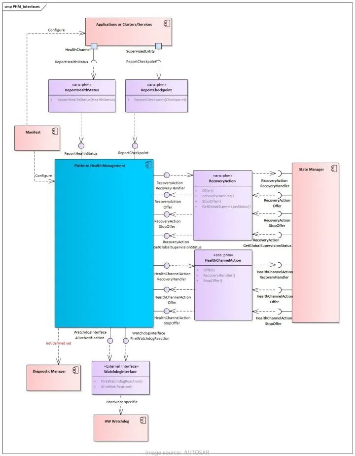

自适应平台允许在同一台机器上执行多个自适应应用,因此确保不受干扰是系统属性。因此,行为不正确的自适应应用应受到它影响的其他应用的能力的限制,例如,应防止应用进程消耗比指定更多的CPU时间,因它会对其他应用的正常运行产生后续影响。执行管理通过配置一个或多个将应用进程分配到的资源组来支持不受干扰。然后,为每个资源组分配一个 CPU 时间或内存限制,以允许限制应用的可用资源。5.6应用恢复
执行管理负责进程启动/停止的状态相关管理,因此它必须具有启动和停止进程的特殊权限。平台运行状况管理监视进程,如果任何进程的行为不在指定参数范围内,则可能会触发恢复操作。恢复操作由集成商根据平台运行状况管理的软件架构要求定义,并在执行清单中进行配置。5.7可信平台

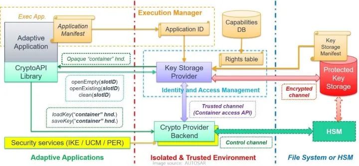

为了保证系统的正确功能,确保在平台上执行的代码具有合法来源至关重要。保留此属性允许集成商构建受信的平台。实现可信平台的系统的关键属性是信任锚(也称为信任根)。信任锚通常被实现为存储在安全环境中的公钥,例如在不可修改的持久内存或 HSM 中。系统设计人员负责确保至少系统从信任锚开始,并且信任一直保持到执行管理启动。根据系统设计人员为建立信任链而选择的机制,在系统启动的此时,可能已经检查了整个系统的完整性和真实性。但是,如果系统设计人员仅确保已执行的软件已检查完整性和真实性,则执行管理在接管系统控制权时将接管继续信任链的责任。在这种情况下,系统集成商负责确保正确配置执行管理。将信任从信任锚传递到操作系统和自适应平台(即建立信任链)的一个示例可能如下所示:信任锚 - 根据定义,作为一个真实的实体 - 在启动引导加载程序之前对引导加载程序进行身份验证。在引导过程的每个后续步骤中,应首先对要启动的可执行文件进行身份验证。这种真实性检查应由已经过身份验证的实体完成,即真实性检查可以由先前启动的可执行文件或由某些外部实体(如HSM)完成,例如示例。操作系统真实启动后,它将启动执行管理作为其首批进程之一。在启动执行管理之前,操作系统应确保执行管理的真实性已经过验证,并且是经过身份验证的,因此是值得信赖的实体。注意:如果信任锚本身的功能(根据定义是真实的)未检查身份验证,则在应用可执行文件之前,必须对应用于验证可执行文件真实性的软件进行身份验证。例如,如果加密 API 用于验证可执行文件的身份验证,则加密 API 本身在使用之前应由某个受信任的实体进行身份验证。执行管理现在接管了在启动自适应应用之前对其进行身份验证的责任。但是,验证可执行代码的完整性和真实性的可能性不止一种。在 [6] 中,提供了完成此任务的可能机制列表。

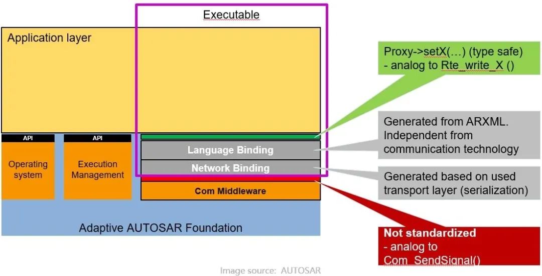

图 7.1:面向服务的通信提供服务的每个应用都在服务注册表中注册这些服务。若要使用服务,应用需要通过查询服务注册表来查找请求的服务,此过程称为服务发现。7.3语言绑定和网络绑定
通信管理提供了标准化的方法,即向应用实现者提供定义的服务(上层,语言绑定)以及服务在网络上的相应表示形式(下层,网络绑定)。这确保了源代码的可移植性和跨平台不同实现的编译服务的可比较性。语言绑定定义如何使用目标编程语言的便捷功能将服务的方法、事件和字段转换为可直接访问的标识符。性能和类型安全(只要目标语言支持)是主要目标。因此,语言绑定通常由服务接口定义馈送的源代码生成器实现。
Figure 8.2:示例语言和网络绑定网络绑定定义如何序列化已配置服务的实际数据并将其绑定到特定网络。它可以基于通信管理配置(AUTOSAR 元模型的接口定义)实现,方法是解释生成的特定于服务的配方或直接生成序列化代码本身。目前,通信管理支持 SOME/IP、DDS、IPC(进程间通信或任何其他自定义绑定)、信号 PDU(基于信号的网络绑定)和基于信号的静态网络绑定。本地服务注册表也是网络绑定的一部分。请注意:语言绑定和网络绑定之间的接口被视为通信管理软件中的专用接口。因此,定义此接口的规范目前超出了范围。尽管如此,鼓励平台供应商为其软件独立定义这样的接口,以便轻松实现其他语言绑定,而不是在其平台实现中与其他网络绑定一起C++。7.4 C++语言绑定的生成代理和骨架
C++语言绑定的上层接口提供 AUTOSAR 元模型的接口说明中定义的服务的面向对象映射。生成器是通信管理软件开发工具的一部分,可生成C++类,这些类包含每个相应服务的字段、事件和方法的类型安全表示。在服务实现端,这些生成的类被命名为“服务提供框架”。在客户端,它们称为服务请求代理。对于服务方法,服务请求代理提供同步(在服务器返回结果之前阻止调用方)和异步调用(被调用的函数立即返回)的机制。调用方可以并行启动其他活动,并在服务器的返回值通过 Core Type ara::core::Future  的特殊功能可用时接收结果(请参见第 16.1.4 节)。可以配置平台实现,以便生成器创建模型类,以便在相应的服务器尚不可用时轻松开发客户端功能。相同的机制也可用于对客户端进行单元测试。虽然代理类可以由客户端直接使用,但C++绑定的服务提供框架只是抽象基类。服务实现应派生自生成的基类并实现相应的功能。ara::com的接口还可以为安全相关的E2E保护通信提供代理和骨架。这些接口的设计旨在确保与应用的兼容性,无论 E2E 保护是打开还是关闭。7.5静态和动态配置

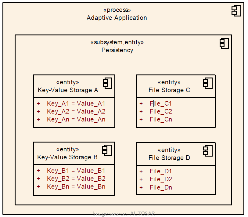

持久性为自适应平台的应用和其他功能集群提供了将信息存储在自适应机器的非易失性内存中的机制。数据可在启动和点火循环期间获得。持久性提供标准接口来访问非易失性内存。持久性 API 将存储位置标识符作为应用中的参数,以寻址不同的存储位置。可用存储位置分为两类:
    键值存储文件存储
每个应用都可以使用多个这些存储类型的组合。
图 9.1:自适应应用中持久性的典型用法持久性数据始终专用于单一应用的单一进程。没有可用于使用持久性在不同进程之间共享数据的机制。此决定是为了防止在通信管理所提供的功能下出现第二条通信路径。持久性已准备好处理来自同一应用的多个线程的并发访问,这些线程在同一进程的上下文中运行。要创建对键值存储或文件存储的共享访问,OpenKeyValueStorage 和 OpenFileStorage 返回的  SharedHandle 可以传递(即复制)到另一个线程,或者 OpenKeyValueStorage 和 OpenFileStorage 可以分别在相同的键值存储或文件存储的独立线程中调用。持久性能够处理存储数据的完整性。它使用冗余信息来检测数据损坏。冗余信息由 CRC 代码、哈希值和“M out of N”架构组成。这些机制既可以共用,也可以单独使用。持久性也提供安全的存储。这基本上是使用冗余实现的,但具有额外的功能,即让应用知道存储的数据是否存在任何问题,使它可以使用冗余数据进行恢复。持久性提供有关已用资源数的应用统计信息。持久性为存储的数据提供加密,以确保敏感数据在存储在物理设备上之前进行加密。9.2键值存储
键值存储提供了一种机制,用于在一个存储位置存储和检索多个键值对。键值存储直接支持以下三种数据类型:
    SWS_AdaptivePlatformTypes [7] 中定义的数据类型。由应用中复杂类型的流式处理生成的简单字节数组。通过 dataType引用的所有实现数据类型由
PersistencyKeyValueStorage在应用设计中接口或专用于该接口的持久性数据元素。对于每个键值存储,这些键必须是唯一的,并且由应用使用持久性提供的方法进行定义。9.3文件存储

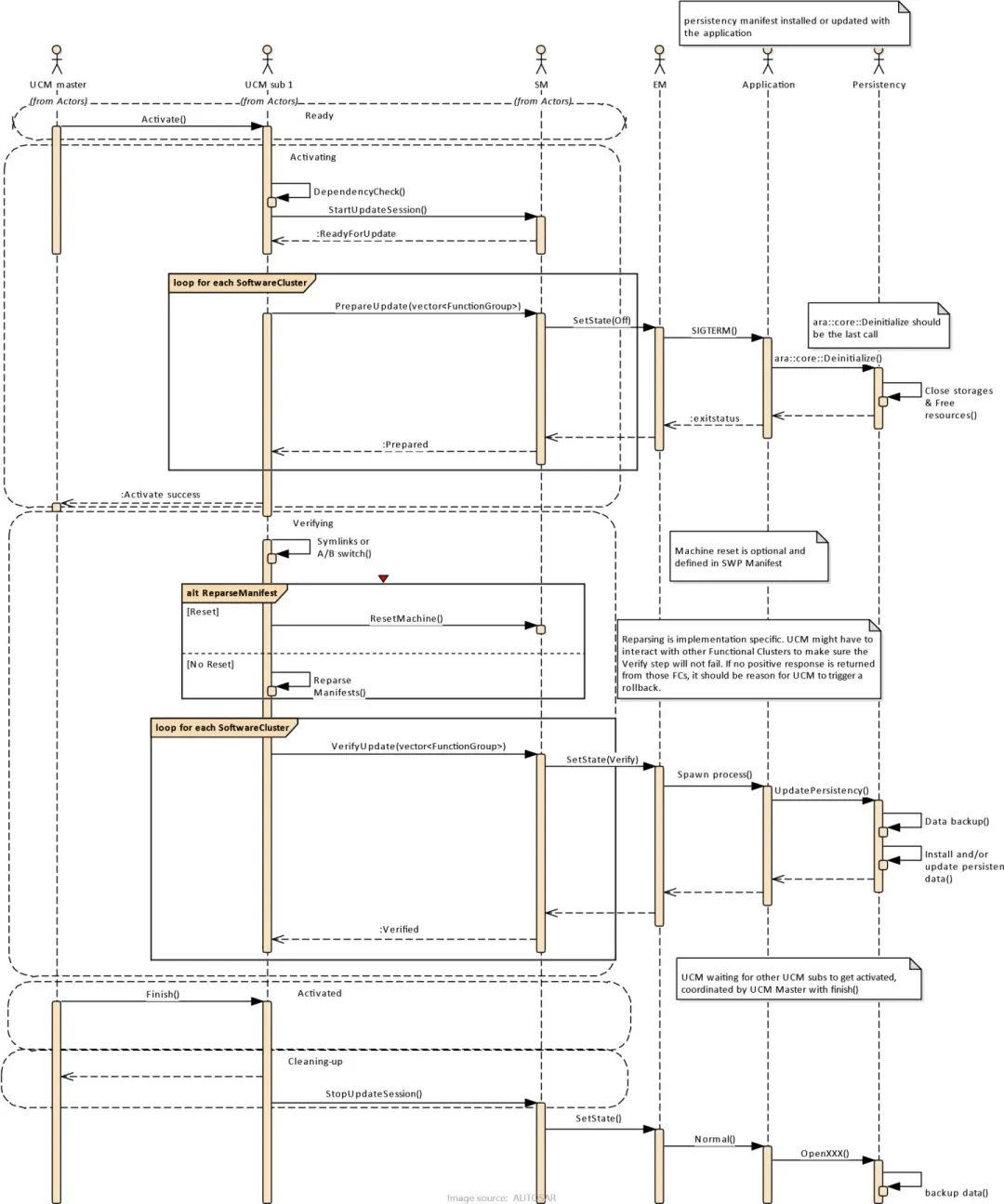

通常,UCM 中支持三个主要用例,用于在 ECU 或自适应机器的生命周期内处理自适应应用。
    将新的应用软件安装到自适应机器将现有应用软件更新到自适应机器从自适应机器卸载现有应用软件
在前两种情况下,UCM 通过 EM 触发应用以验证安装/更新,然后触发持久性以根据清单中持久性的配置部署/更新应用的持久性数据。在第三种情况下,UCM 使用持久性配置中的 URI 删除剩余的持久性数据。持久性支持以下方案,用于将持久性数据部署到键值存储和文件存储。
    持久性应能够部署在自适应应用安装期间由应用 designer 定义的持久性数据。持久性应能够部署由集成商更改的持久性数据。持久性应能够部署由集成商定义的持久性数据。持久性应能够在安装新版本的应用时,根据为键值存储或文件存储配置的更新策略覆盖或保留持久性数据。
通常,持久性层是在应用设计和部署期间配置的。持久性应能够使用部署阶段配置来覆盖应用设计配置。如果缺少部署阶段配置,则将考虑应用设计中的配置以部署持久性数据。

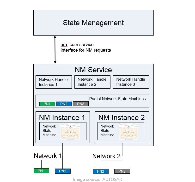

AUTOSAR NM 基于分散的网络管理策略,这意味着每个网络节点独立执行活动,仅取决于通信系统内接收和/或传输的 NM 消息。AUTOSAR NM 算法基于周期性 NM 消息,群集中的所有节点都通过多播消息接收这些消息。接收 NM 消息表示发送节点希望使 NM 群集保持唤醒状态。如果所有节点已准备好进入休眠模式,它将停止发送 NM 消息,但只要收到来自其他节点的 NM 消息,它就会推迟到休眠模式的转换。最后,如果专用计时器由于不再接收 NM 消息而过期,则所有节点都会执行到休眠模式的转换。如果 NM 群集中的任何节点需要总线通信,它可以通过启动传输 NM 消息来使 NM 群集保持唤醒状态。11.2架构
自适应平台规范独立于所使用的底层通信媒介,描述 AUTOSAR 自适应平台的功能、API 设计和配置以及网络管理。目前只考虑以太网,但架构保持总线独立。网络管理(NM)旨在通过状态管理进行控制,因为部分网络的控制需要通过 SM 控制的 EM 功能组状态与相关应用集进行协调。本章中的内容尚未反映设计方面。
图 11.1:NM概览其主要目的是在内部协调状态机中协调底层网络(部分网络、VLAN 或物理信道)的正常运行和总线休眠模式之间的转换。它为状态管理提供了一个服务接口,用于请求和释放网络以及查询其实际状态。它协调不同实例(网络句柄)的请求,并通过网络提供聚合的机器请求。如果使用部分网络功能,则 Nm 消息可以包含部分网络(PN)请求,从而使 ECU 可以忽略请求与 ECU 不相关的任何 PN 的 Nm 消息。这提供了关闭ECU(或其部分)的可能性,尽管其他部分网络中的通信仍在进行。

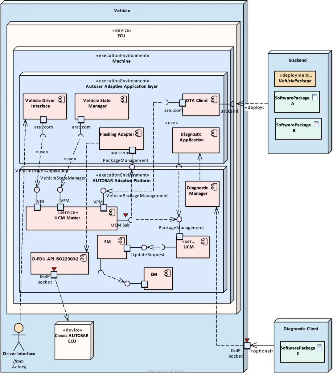

AUTOSAR自适应平台的公开目标之一是通过无线更新(OTA)灵活更新软件及其配置的能力。为了支持自适应平台上的软件更改,更新和配置管理(UCM)提供了处理软件更新请求的自适应平台服务。UCM 负责在自适应平台上更新、安装、删除和保留软件的重新记录。它的作用类似于  Linux 中的 dpkg 或 YUM 等已知包管理系统,具有额外的功能,可确保以安全可靠的方式更新或修改自适应平台上的软件。UCM Master提供标准的自适应平台解决方案,以无线方式或通过诊断测试仪更新车辆软件。它在车辆内协调和分发多个UCM之间的包。因此,可以将 UCM Master视为 AUTOSAR 标准 UCM 客户端。
图 12.1:车辆更新架构12.2更新协议
UCM 和 UCM Master 服务旨在支持车辆诊断的软件配置管理,并支持在安全、可靠和资源高效的更新过程中在自适应平台中执行更改。为了满足支持来自多个客户端的更新并启用快速下载的要求,UCM 需要能够将软件包处理(UCM 输入)与软件包数据传输分开处理。12.2.1数据传输
数据传输是通过 ara::com 完成的。这样就可以将数据传输到 UCM 或 UCM Master,而无需在从后端或诊断测试仪传输数据的过程中缓冲数据。UCM 可以将包存储到本地存储库中,在该存储库中,可以按照 UCM 客户端或 UCM Master请求的顺序处理包。传输阶段可以与处理阶段分开,UCM支持从多个客户端接收数据,没有限制。UCM Master 依赖于与 UCM 相同的传输 API,但可通过其自己的专用服务接口进行访问。它允许UCM功能操作,如暂停或恢复并行传输。12.3程序包

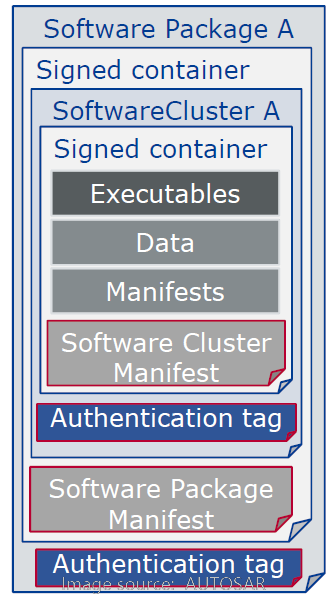

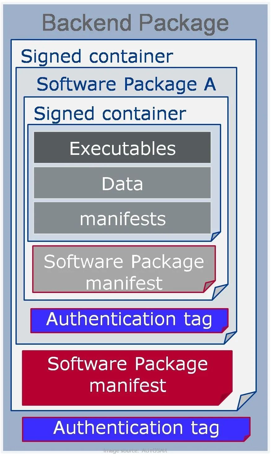

12.3.1软件包
作为 UCM 输入的安装单元是软件包。例如,软件包包括一个或多个(自适应)应用的可执行文件、操作系统或固件更新,或应部署在自适应平台上的更新配置和校准数据。这构成了软件包中的可更新软件包内容,并包含要在自适应平台中添加或更改的实际数据。除了应用和配置数据外,每个软件包还包含一个软件包清单,提供软件包名称、版本、依赖项等元数据,以及处理软件包时可能出现的一些特定供应商的信息。规范未指定软件包的格式,这使得可以使用不同类型的解决方案来实现UCM。软件包包括要在软件和元数据中执行的更新。此内容由 UCM 供应商工具进行压缩,生成可由目标 UCM 处理的软件包。
图 13.2.. 概述软件包
UCM 根据提供的元数据处理特定供应商的软件包。您可以在下面找到软件包清单中必须包含的字段的说明,以供参考:通用信息
    包名称:完全符合条件的短名称。版本:软件群集模型中的版本,必须遵循 https://semver.org 语义版本控制规范,但内部版本号对于调试/跟踪是必需的。使用的原始名称是 StrongRevisionLabelStringdeltaPackageApplicableVersion:可以应用此增量包的软件群集版本支持的最低 UCM 版本:确保 UCM 可以正确解析软件包。软件群集之间的依赖关系:TPS 清单规范文档包含一个模型,该模型描述了软件群集在更新或安装后之间的依赖关系。

为了让 OEM 后端了解来自多个包供应商的包内容,建议使用后端包格式,如图 12.3 所示。
图 12.3.后端包概述
软件包格式是特定于供应商的。但是,由于后端包是独立于供应商的,因此软件包清单(图 12.3 中的红色)必须使用 ARXML 文件 format。12.3.3车辆包

IAM 架构在逻辑上将授权实体分为一个实体负责决定是否允许自适应应用访问资源(PDP)和另一个实体负责强制实施访问控制决策(PEP)。需要限制对其应用接口的访问的功能群集需要强制执行 PDP 提供的访问控制决策的 PEP。为此,如果自适应应用请求访问此类接口,则 PEP 将与 PDP 进行通信。访问控制决策将根据要求和应用的意图发送回 PEP。访问控制决策的必要信息基于在启动请求的自适应应用的应用清单中找到的意图以及策略。策略表示适用于接口的规则,即自适应应用为了收集访问权限而必须满足的先决条件。对于访问控制下的所有资源,策略在功能集群的规范中定义。初步假设
    应用被设计/配置为具有意图(允许它们访问某些资源的属性)。在部署期间将确认每个意图。部署的应用将进行加密签名,以便验证真实性。应用与包含意图的应用清单一起部署。受 IAM 约束的自适应应用必须按顺序真实启动,并且其清单必须在部署期间经过身份验证。PEP解释请求并要求PDP做出策略决定(可能在同一过程中实施)。
13.4.2自适应应用的识别
为了向 PDP 请求策略决策,PEP 必须确定调用自适应应用的标识。由于每次调用都通过进程间通信进行中介,因此中间件应支持此标识。标识本身是对建模 AA 的引用。意图绑定到 PortPrototypes ,然后绑定到 SWComponentType (请参见清单规范)。IAM 框架未完全指定 AA 的标识。最合适的解决方案在很大程度上取决于栈供应商选择的操作系统和平台。许多现代操作系统确实支持识别通信端点上的对等体(请参阅  Linux 中的 SO_PEERCRED、 getpeerid()或 QNX 中的 Message Pass)。在不提供此类机制的平台上,在消息级实现协议可能是合适的。由于执行管理通过AUTOSAR进程模型创建自适应应用的运行实例,因此它负责跟踪正在运行的进程的属性(即运行自适应应用的 PID)或分配属性,例如设置专用 UID 或为消息级实现分配键或 UUID。执行管理应使 PEP 能够为向 PEP 发出的每个有效请求找到自适应应用模型。PEP应在自适应基础中实现,并应与调用自适应应用适当隔离。PDP 不得由自适应应用提供,而自适应应用本身受请求操作的访问控制的约束。13.4.3 IAM 时序
    自适应应用(AA)发起对资源(例如服务接口)的请求。PEP 中断控制流。PEP  通过 EM 解析请求进程的身份。PEP 将调用方的标识和请求参数传递给 PDP。PDP 检查 AA 的意图是否足够,并将访问控制决策返回给 PEP。PEP 通过阻止或允许请求来强制执行访问控制决策。
图 1431:IAM 序列
传输库与 EM 用于识别 AA 的机制并保持一致性。使用 POSIX-Process-ID 提供示例 EM 跟踪在调用 fork()期间从操作系统检索到的 PID。EM 通过受保护的功能群集接口向 PEP 提供此信息。使用 UID 时,EM 应主动设置新 POSIX 进程的 UID。
14. 密码学
AUTOSAR 自适应平台支持用于常见加密操作和安全密钥管理的 API。该 API 支持在运行时动态生成密钥和加密任务,以及操作数据流。为降低存储要求,密钥可以存储在加密后端的内部,也可以存储在外部并按需导入。
该 API 旨在支持将安全敏感操作和决策封装在单独的组件中,例如硬件安全模块(HSM)。通过按照 IAM 的报告,将密钥限制为特定用途(如仅解密)或限制密钥对单个应用的可用性,可以对密钥和密钥用途提供额外的保护。该 API 依赖于应用支持,还可用于在处理加密协议(如 TLS 和 SecOC)时保护会话密钥和中间机密。FC Crypto提供应用和其他自适应AUTOSAR功能集群标准化接口,为加密和相关计算提供操作。这些操作包括加密操作、密钥管理和证书处理。FC Crypto处理所有操作的实际实现,包括请求应用和堆栈提供的实现之间的所有必要配置和操作代理。标准化接口由CryptoAPI公开。X.509 证书管理提供程序(Certificate Management Provider,CMP)命名空间 ara::crypto::x509负责 X.509 证书解析、验证、真实存储和按不同属性进行本地搜索。此外,CMP 还负责存储、管理和处理证书吊销列表(CRL)和增量 CRL。CMP 支持在线证书状态协议(On-line Certificate Status Protocol,OCSP)的请求准备和响应解析。14.1安全架构
虽然 AUTOSAR AP 仅定义了向应用公开的高级加密栈 API,但此 API 在定义时考虑了安全架构,旨在满足上述安全性和功能要求。通用架构在图 14-1中描绘。在最高层,AUTOSAR AP 以及本机和混合应用都与 AUTOSAR AP Crypto Stack API 链接。API 实现可能是指一个中央单元(加密服务管理器),用于跨应用一致地实现平台级任务,例如访问控制和证书存储。实现还可以使用加密服务管理器来协调将功能分流到加密驱动程序,例如硬件安全模块(HSM)。实际上,以这种方式分流 Crypto Stack API 的功能有望成为一种典型的实现策略:加密驱动程序可以实现完整的密钥管理和加密功能集,以加速加密操作并保护托管密钥免受恶意应用的侵害。
图 14.1:加密栈 - 参考架构为了实现这种分层的安全架构,Crypto Stack API 不仅执行典型的加密操作(如加密和解密),而且还提供对以下方面的本机支持:
    使用加密密钥或密钥句柄进行操作尽管可能存在应用危害,但仍可安全地管理密钥限制应用对密钥的访问和允许对密钥的操作
14.2密钥管理架构
尽管可能存在应用危害,为了支持密钥的安全远程管理, Crypto Stack 集成了密钥管理架构,其中密钥和相关数据以端到端受保护的形式进行管理。密钥可以基于现有预配密钥以受信任的方式引入系统,也可以通过本地密钥生成以不受信任的方式引入系统。假设有适当安全的加密后端/加密驱动程序,应用无法修改密钥,除非通过明确定义的授权请求(如密钥更新或吊销)。

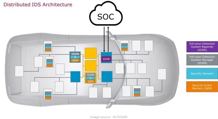

18. 检测系统管理器
IdsM是AUTOSAR入侵检测系统(Intrusion Detection System, IDS)的一部分。功能群集入侵检测系统管理器(IdsM)提供了用于接收安全事件(security events,SEv)通知的标准化接口。SEvs可以通过在其他功能集群和自适应应用中实现的安全感知系统进行报告。此外,可以使用可选的上下文数据(如事件类型和可疑数据)报告 SEv,这些数据对于在后端执行的安全取证非常有用。除了收集之外,IdsM还具有根据可配置规则对SEv进行资格认证的能力。IdsM 筛选报告的 SEv 并将其转换为合格的板载安全事件(QSEv)。QSEv 由 IdsM 进一步处理以进行存储或转发。根据整体安全概念,QSEv 可以在 ECU 上本地持久保留或传播到 Ids 报告器模块(Intrusion Detection System Reporter,IdsR),这可能会将 QSEv 数据传递到后端的安全操作中心(security operation center,SOC)。注意:IDSR 和 SOC 不是 AUTOSAR 中标准化工作的一部分。SEM将根据IDSM for Classic Platform在下一个版本中描述。概念文件中的下图演示了 IDS 架构概述。
图 18.1:分布式 IDS 架构
