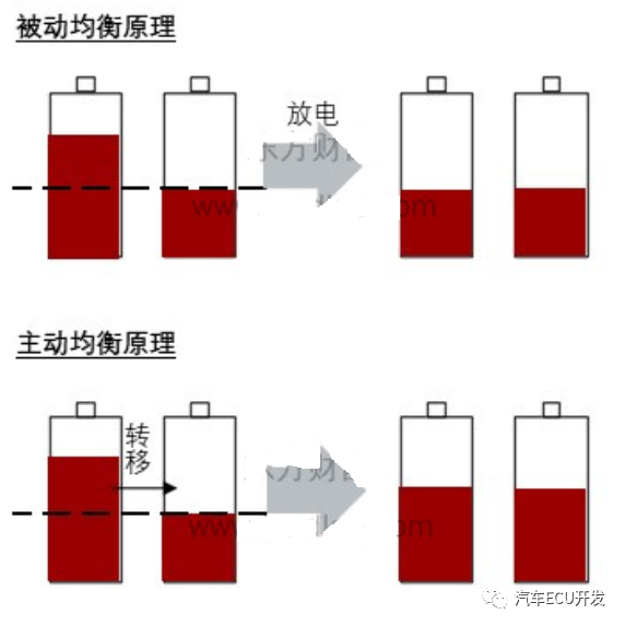

5.电池均衡控制
电池均衡是为了消除电芯在使用过程中产生的电芯不一致性。电池均衡技术包含主动均衡和被动均衡,主动均衡的原理是容量高的电芯通过电路给容量低的充电,使其达到一致,这种方式结构复杂,成本高。
相对于主动均衡,被动均衡主要是通过电阻,来消耗高容量电芯的电量,来达到一致的。这种方式简单可靠,也是目前主机厂常用的均衡技术。
图3 均衡的原理

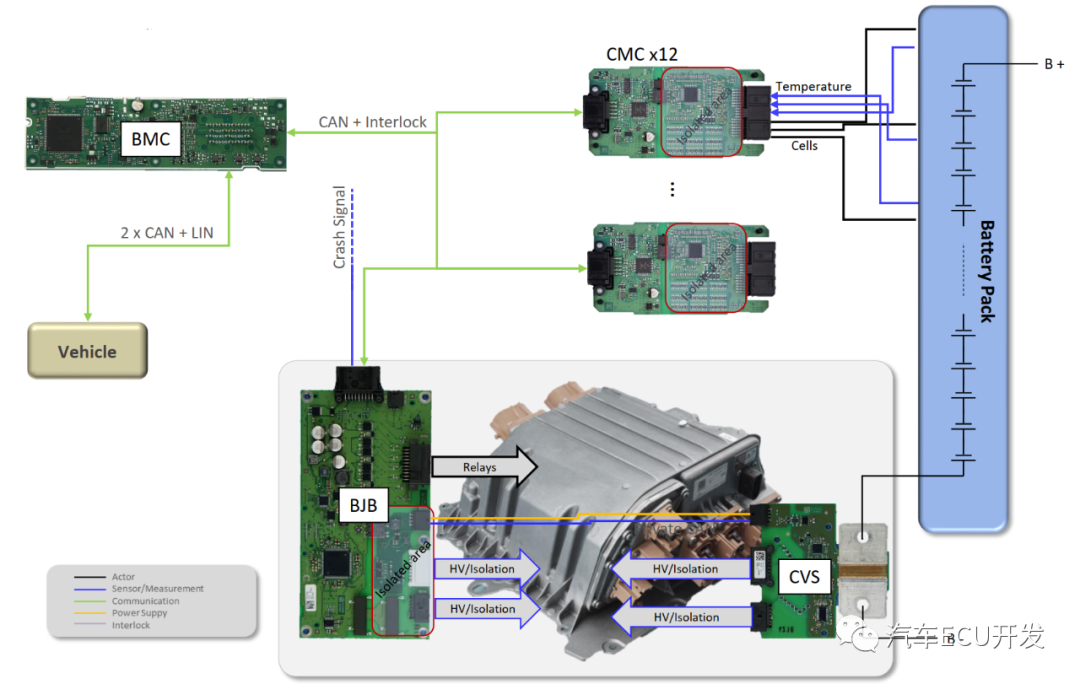

图4是奥迪e-tron的BMS系统的整体架构图,它是由一个电池管理控制器(BMC),12个电池模组控制器(CMC),电池接线盒(BJB)和电流电压传感器(CVS)组成。
图4 奥迪e-tron的BMS系统
BMC的主要芯片信号:主芯片为32bit的SPC5746,电源芯片为MCZ33905,CAN收发器为TJA1051。
BJB由Draxlmaier提供的,其中用于监控隔离电压的ADC信号为Microchip的两个结合16/24位分辨的MCP391。主芯片为MPC5744P,电源芯片为MC33908。
CMC是由Marquardt提供的,MCU为SPC5602,电源监控芯片为MC33771,供电和CAN收发器由NXP的UJA1164提供。

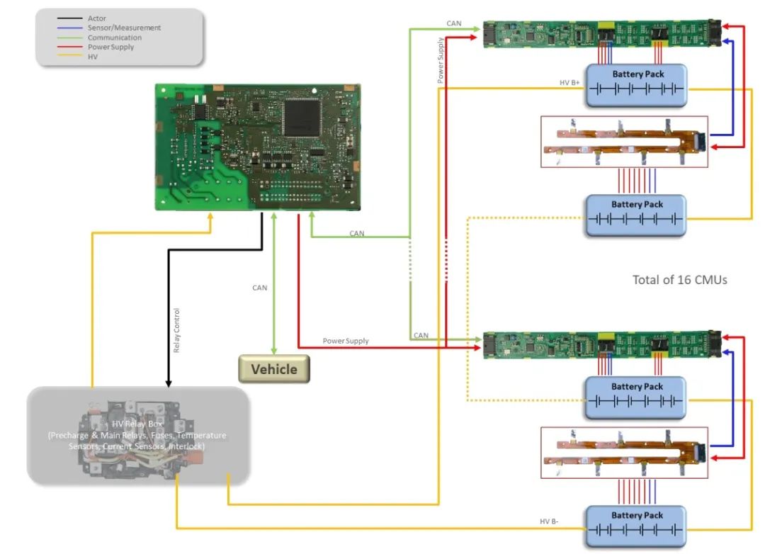

图5为蔚来ES8的BMS系统,由一个BMU和16个CMU组成,其中BMU是由博世中国提供,CMU由CATL提供。
图5 ES8的BMS系统
BMU中除了采用了我们熟悉的英飞凌TC275作为主芯片,还引入了博世自己的ASIC系统基础芯片0D273。CAN收发器方面采用的是一个TJA1145T和两个TJA1044T。在高低压隔离方面,BMU采用了一个四通道的数据隔离器,型号为ADUM5401W,同时该隔离器集成了DC/DC的功能,为高压侧的AD转换器供电。
接线盒的继电器是由ST的一个双通道VND5050AJ,一个单通道VN5025AJ和一个四通道VNQ5050AK高边驱动器驱动。
CMU采用的被动均衡,并且主控芯片为AD的LTC6811HG-2和NXP的S9S12G128F0MLH,主要用来电压监控和通信,同时采用的NXP的UJA1164TK作为高速CAN的收发器和为S12供电。高压和低压侧由四通道Si8641BD进行数字隔离,唤醒信号通过东芝的TLX9185A光耦合成器从低压侧传输至高压侧。CMU还采用了Ti的N74LV4051A-Q1,8通道多路复用器进行温度监控。电池包中的16个CMU通过柔性印刷电路进行连接,柔性电路上还包含2个温度传感器和熔断器件。

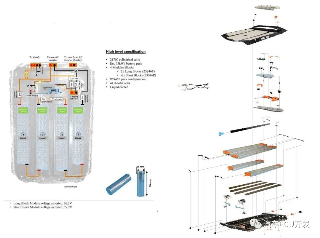

3.特斯拉Model 3的BMS系统

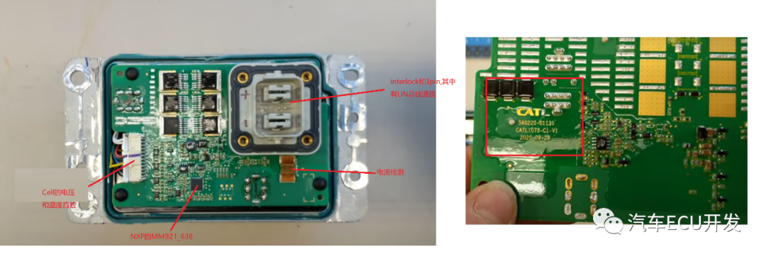

从图6可以看出Model 3的电池管理系统是1主4从的分布式架构。相较于奥迪e-tron的1主12从或者蔚来的1主16从架构,Model 3的架构相对比较简单。其中Master主要负责高压采样、电流检测、高低边驱动、绝缘检测、高压互锁、继电器控制、对外CAN通信等功能,Slave负责单体电压检测、温度检测等功能。
图6 特斯拉Model 3的BMS系统
Master有两个微处理器,一个是德州仪器的TMS570LS0432,封装为LQFP176,一个是飞思卡尔SPC5746CSMKU6,封装为LQFP100。副MCU TMS570可检测主MCU SPC5764工作状态,一旦发现其失效可获取控制权限。其二者在硬件上的功能分配从下面的局部硬件原理图可以看出些分工,其中主MCU负责电流检测、CAN通信,而高低边驱动、HVIL检测、Pyro fuse由副MCU负责,像高压和绝缘检测、CMC通信主副MCU都有备份。
每个Slave有菊花链接口,另外边缘有27个触点,其中24个用于电池电压监控,另外使用 37.4 Ω的电阻执行被动电池均衡。4个Slave通过菊花链的形式连接起来,
