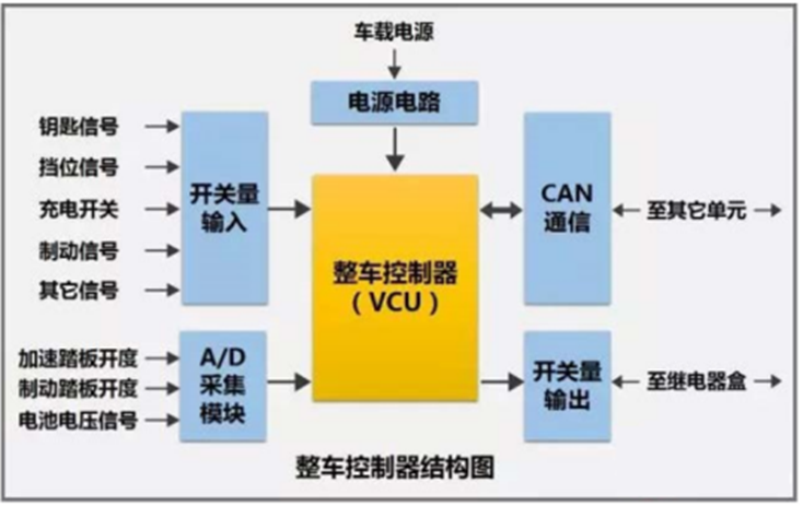

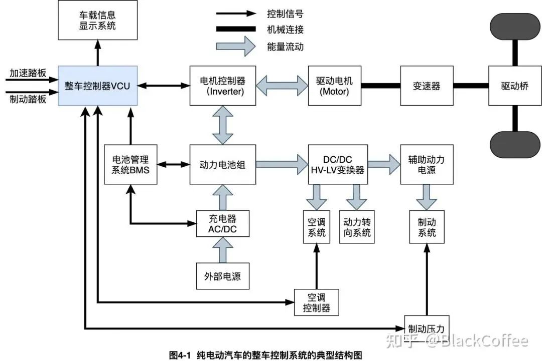

整车控制器(简称VCU)是整车控制的核心控制器,通过CAN/LIN总线或者硬线,实现对电池系统、电驱系统、热管理系统等的管理(VCU的控制简图如图1所示),具体包括档位、加速踏板、制动踏板的控制,根据实时的动力电池电量,计算出需要输出的扭矩控制,整车的低压、高压的上下电、能量回收等控制,VCU的内部结构简图如2所示。
图1 VCU的控制简图(来源知乎)
图2 VCU内部简图(来源网络)

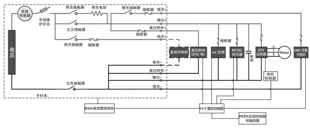

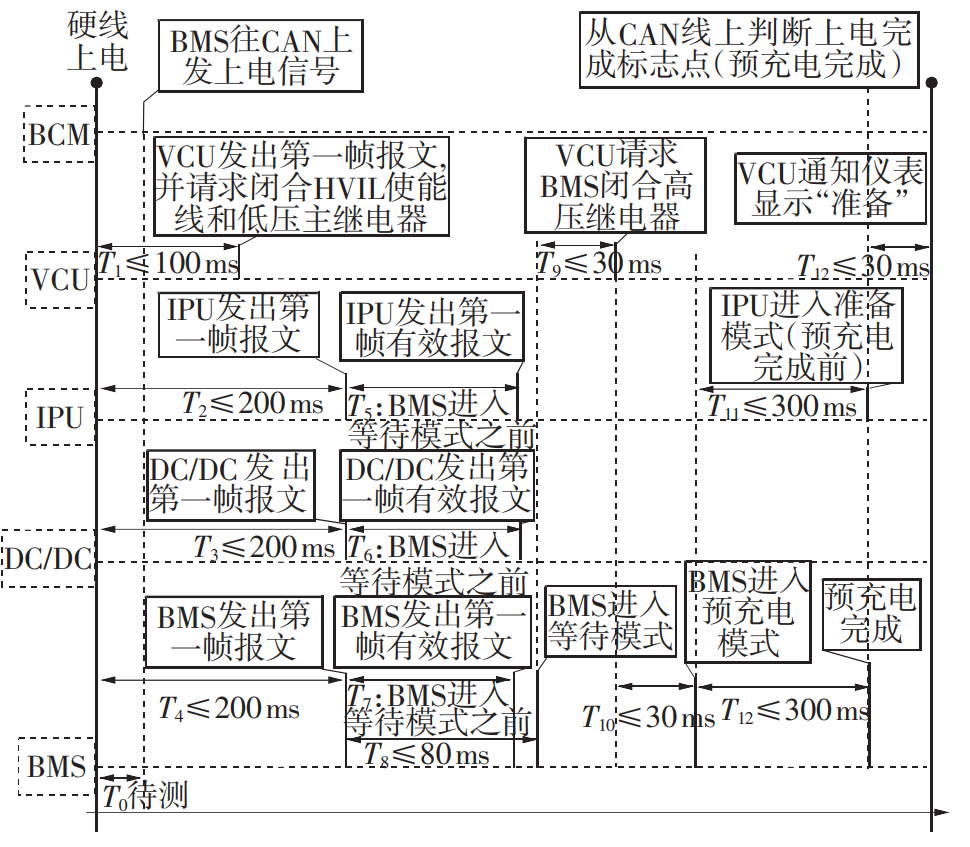

高压系统上下电管理高压系统(如图3所示)的上下电,在纯电车中,这是很重要的一环,首先高压存在安全问题,另外如果高压无法上电,车辆是无法开动的,类似于传统车上,发动机没有启动,车辆动不了一样。
图3 高压系统电气图(来源知网)高压上下电需要满足的原则:1、避免车辆出现非预期的加速、减速、转向等动作;2、应避免因高压故障引起人员伤亡及设备损坏;3、满足高压上下电性能要求;首先高压上电功能需求主要包括:钥匙上电、直流/交流充电、远程控制(例如远程打开空调),这三种场景仅仅是唤醒的方式不一样,高压上电的逻辑和时序是差不多的。对于整个上电过程,通过会有时间要求,比如要求1s内局域网内各ECU(通常包括VCU、DCDC、DCU、BMS等)应完成上电流程,并进入工作模式。在上电流程中,首先是VCU被唤醒(钥匙唤醒、网络唤醒、或者充电cc信号硬线唤醒),启动后发送请求闭合HVIL回路使能线和必要的12V低压继电器的CAN报文,同时监控HVIL回路状态,然后DCU、DC/DC、BMS被唤醒(VCU发送的网络管理报文或者IG ON信号唤醒)并进行自检,监控HVIL回路状态,对于BMS来说还需计算绝缘阻值,确认绝缘是否正常,无故障后进入待机模式(standby状态)。随后VCU请求BMS闭合主继电器,BMS则先后闭合主负继电器和预充继电器,当检测到母线电压达到阈值后,判断预充电成功,然后闭合主正继电器,并断开预充继电器,到这则高压上电完成,在VCU请求BMS闭合主继电器时,同时也会请求DCU、DC/DC进入工作模式,时序图如图2所示。
为什么要预充呢?对于低压来说,例如平时用的电池或者是12V低压蓄电池,是不需要开关,直接拔电池不会有什么风险。但对高压而言,直接接电池是不行的,有可能会产生较大的冲击,烧坏功率器件。
预充是将预充电阻串联到高压回路中,由预充电阻分掉一部分电压,然后,随着各ECU内的电容充电上来,等到电压上升到某一阈值,主正继电器闭合,这样预充回路就完成了它的工作了,如图4。

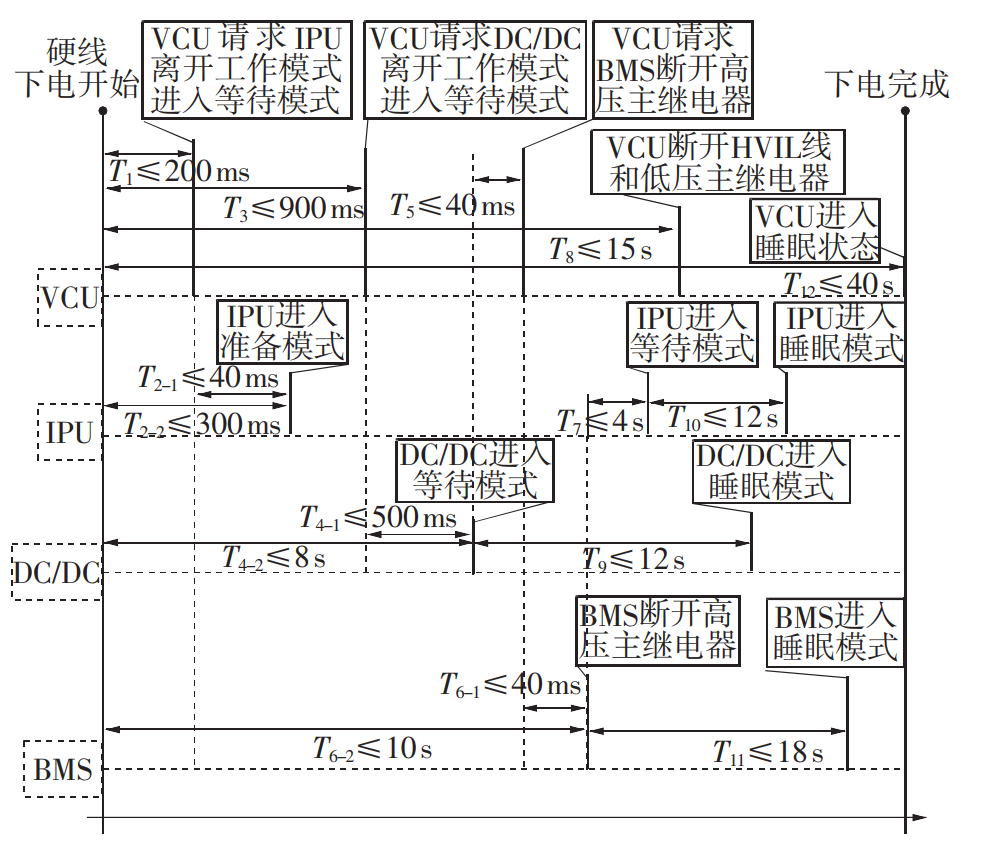

图4 高压正常上电时序(来源知网)在正常下电流程中,当检测到钥匙信号、硬线信号关闭或网络唤醒信号停发,VCU立即请求DCU离开工作模式,并且功率器件迅速降低功率,随后VCU请求DC/DC离开工作模式,然后VCU在请求BMS断开继高压继电器,BMS完成响应后,VCU断开HVIL回路和低压继电器,各节点进入下电休眠流程,如图5所示。

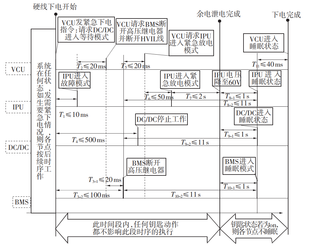

图5 高压正常下点(来源知网)在正常上电状态下,如果出现绝缘阻值低于阈值、高压互锁断开、IGBT过流等严重故障时,VCU会进行紧急下高压电流程,首先VCU请求DC/DC脱离工作模式,DCU进入failure模式,随后VCU请求BMS断开高压继电器,并且断开HVIL回路,随后 VCU 请求 IPU 进入紧急放电模式, DCU在规定时间内完成余电泄放, 若钥匙为关闭状态,则各节点进入休眠流程,如图6所示。
