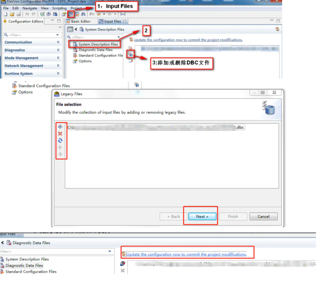

    首先打开达芬奇的BSW配置工具,点击菜单栏的InputFiles,再点击弹出框的system description files,再点击添加,选择dbc,最后点击一下update,就完活了。如下图所示。
    图1 dbc文件导入达芬奇工具步骤(图片来源于网络)
    其实诊断的基本框架开发也是一样的,在cdd文件中配置好DID的读写以及session、level等信息,以及DTC的信息,然后点击InputFiles,然后点击Diagnostic Data File添加cdd,再点击update就完成诊断的基本框架开发了。总结二:Busoff的快慢恢复

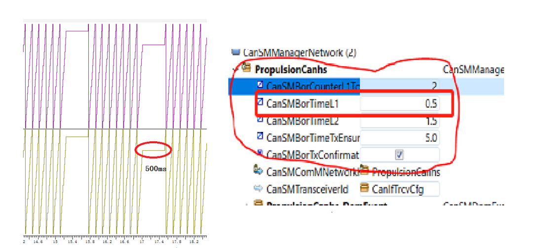

    Busoff的配置是在CanSM模块中配置,其中有三个参数主要的参数,分别为:
    1.CanSMBorTimeL1;
    2.CanSMBorTimeL2;
    3.BusoffCanSMBorCounterL1ToL2 。
    其中CanSMBorTimeL1为快恢复的时间,也就是CAN总线发生busoff后,需要等CanSMBorTimeL1后才恢复。
    其中CanSMBorTimeL2为慢恢复的时间,也就是CAN总线发生busoff后,需要等CanSMBorTimeL2后才恢复。
    BusoffCanSMBorCounterL1ToL2为触发多少次快恢复后跳转至慢回复。图2是一个配置图以及快恢复后的总线信号波形。

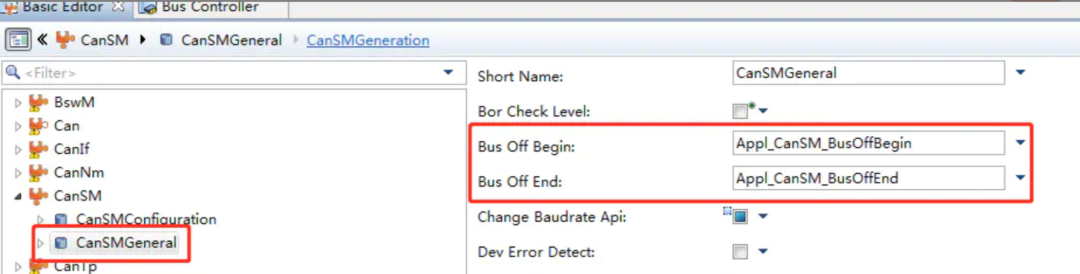

    图2 busoff的快慢恢复配置,以及总线波形另外通常Busoff与DTC是在CanSM的Demevent中关联的。但是达芬奇提供两个接口,分别是busoff开始和busoff结束的callout函数,可以给应用层或者其他场景使用,其配置项如图3所示。

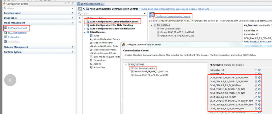

    图3 配置busoff的启动和结束callout函数(来源网络)总结三:诊断0x28服务诊断中的大部分服务,在导入cdd的时候基本都实现了,但是有一小部分还需要自己去实现,比如0x28服务,需要在BswM模块中关联需要控制的报文。其配置是点击Configuration Editor下的BswM Management,然后点击AutoConfiguration,再点击Configuration Communication Control,最后勾选需要控制的总线,以及控制的类型。

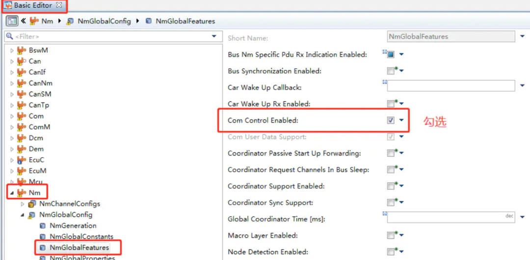

    图4 BswM配置0x28服务(l来源网络)但是仅仅配置这个之后,通过上位机去执行28服务的时候,是控制不了网络管理报文了,这个让小白的我琢磨的很久,搞不明白,最后还是靠大佬指导,还缺一个配置,就是在Nm模块中需要勾选Com Control Enable,才能使0x28服务控制网络管理报文。

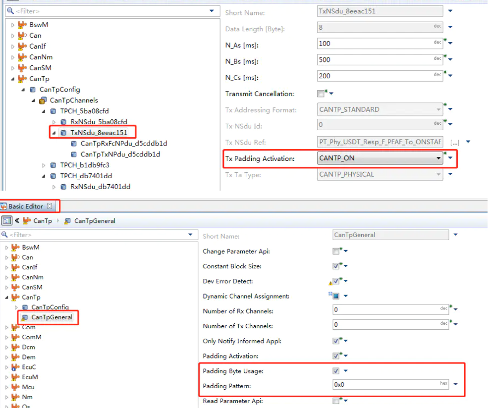

    图5 在Nm中配置Com Control Enable(来源网络)总结四:诊断报文无效数据的填充通常对于诊断报文中,无效的数据字节,主机厂对于这个的填充有一点的要求,有的要求填充为0xAA,有的要求填充0xA5。这个需要在CanTP模块中,激活填充,然后写入要填充的值即可,如图6所示。

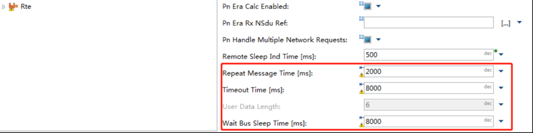

    网络管理有几个重要的时间参数,分别是在Repeat Message Time,Timeout time,Wait Bus Sleep time(配置接口如图7所示),这几个参数的含义分别为:
    Repeat Message Time:需要持续多长时间接收到网络管理报文,才会从Repeat Message Time跳转至Nomal;Timeout time:该参数为从Ready sleep到预休眠的等待时间;
    Wait Bus Sleep time:该参数为从预休眠到Bus sleep的等待时间;
    图7 NM重要的几个时间参数(来源网络)
