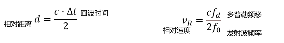

毫米波雷达本质是利用电磁波信号被其发射路径上的物体阻挡继而会发生反射。通过捕捉反射信号,来确定物体的距离、速度和角度。其波长范围为1~10mm,频率范围为30~300GHz。

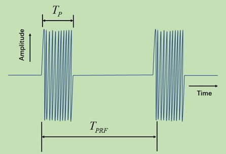

脉冲雷达工作原理:脉冲工作方式可以将发射波和回波区分出来,同时可对比接收回波与发射信号中不同频率,利用多普勒效应得到目标的速度信息。也可以利用回波的时间信息得到距离信息。该方式数据处理原理较简单,但由于单次脉冲需求功率大,存在间歇期的盲区,在当前毫米波雷达产品中未被采用。

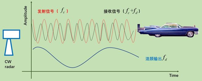

CW恒频连续波雷达工作原理:对接收信号与发射信号的混频可以得到目标的多普勒频率进而得到速度信息。但是由于是连续波,不能测得发射信号的来回时间。因此CW雷达不能进行距离测量,只能实现对目标的速度测量。

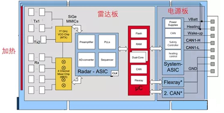

FMCW雷达工作原理:FMCW雷达的发射频率随时间变化呈线性变化,这样在发射信号里面可携带时间信息。高频信号由压控振荡器产生,通过功率分配器将一部分经过额外放大后馈送至发射天线,另一部分耦合至混频器,与接收的回波混频后低通滤波,得到基带差频信号,经过模数转换后送至信号处理器处理。这样得到的信号既能得到时间信息,也可以得到多普勒效应特征点。因此可同时测量速度和距离信息。

以博世第四代MRR为例。雷达芯片自带数据处理能力,其一般有两种信号传递方式:
1.雷达直接给出提供32个原始目标,并且告知是静止还是运动目标。在这种模式下,需要主机厂自行结合视觉算法,来判断静止物体是汽车还是其他障碍物。2.雷达控制器基于毫米波的RCS反射面积和不同帧之间反射点情况,从32个原始目标中筛选出功能安全目标——即车辆需要做出反应的目标。
因此在这两种模式下传递的信号其实已经属于低数据量的特征点,故雷达与控制器之间的数据传输采用传统的CAN通讯。

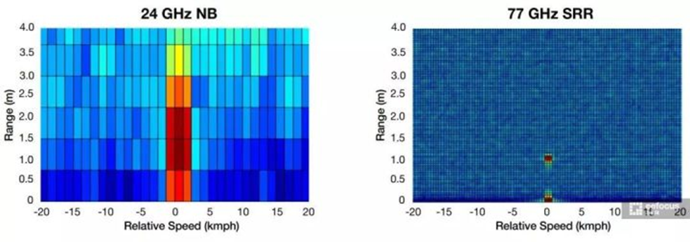

1.前向MRR和LRR往高频率77/79GHz方向演化。
2.毫米波雷达对方位的探测,利用的是波长短的特性,使用阵列天线来构成窄波束。实现一个雷达覆盖较宽的方位角。
3.提高雷达频率,在保持相同增益的条件下,天线孔径可随波长的平方倍数减少。对应雷达尺寸也可降低。
4.同时孔径减小可提供更窄的波束,雷达的速度,位移,物体尺寸的探测精度可大幅度提高。
