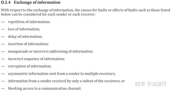

如果系统的功能安全依赖于数据的完整性,那么发送方(Sender)和接收方(Receiver)之间的数据交换就可以对系统的功能安全造成影响。根据ISO 26262 Part 6的 附录D:信息交换章节,对于信息交换的接收方或发送方,一般需要考虑以下失效模式:
引自[1]
这里,对上述的这些失效模式稍作解释:
    信息重复:多次收到同一条信息;信息丢失:传输的信息流中,信息或部分信息被移除;信息延迟:信息接收比预期晚;信息插入:传输的信息流中,额外信息被插入;伪装:非真实信息被接收方接收为真实信息;不正确寻址:接收了不正确的发送方的信息或被不正确的接收方接收了信息;信息序列不正确:修改了传输的信息流中的信息序列;信息损坏:改变信息;从发送方发送到多个接收方的非对称信息:接收方从同一发送方接收到了不同信息;来自发送方的信息仅由一部分接收方接收:有些接收方没有接收到信息;阻塞访问通信通道:通信通道的访问被阻塞。

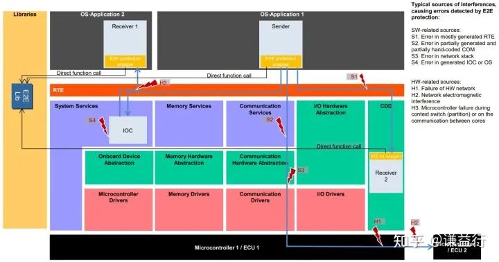

对应基于AUTOSAR架构的通讯部分,上述的故障表现如下示意:
引自[4]
上图包括软硬件导致的通信失效,其中硬件导致的通信失效有:
    H1:通信的物理网络存在故障;H2:是通信网络的接口存在电磁兼容性问题;H3:微控制器故障,例如上下文切换时寄存器失效等
软件导致的通讯失效有:
    S1: RTE生成代码出错S2: COM服务层代码出错;S3: 通信接口层和通信的驱动层之间可能存在问题;H3:微控制器故障,例如上下文切换时寄存器失效等.

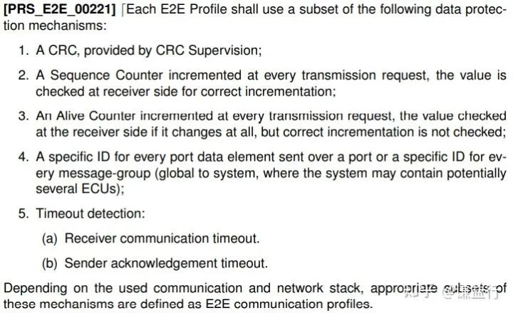

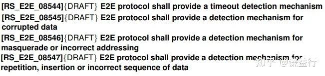

针对这些通讯失效,在AUTOSAR中就提出了E2E通信保护协议,即在系统运行过程中,动态地识别软硬件故障引起通信失效,保证ECU之间以及ECU内部不同核之间,不同SWC 之间数据的安全通信。
引自[2]

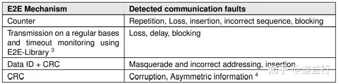

基于E2E需求,E2E通信保护协议采用结合CRC(循环冗余校验),Counter(计数器),Timeout monitoring(超时监控)和Data ID来实现,如下所示:
E2E保护机制检测出的失效模式
Counter信息的重复,丢失,插入,不正确的序列,阻塞
Time monitoring信息的丢失,延迟,阻塞
Data ID + CRC信息的伪装,不正确寻址,插入
CRC信息的损坏,不对称
具体这些机制是如何能够检测出对应的失效呢?

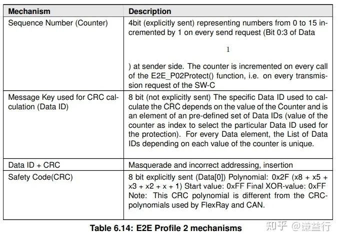

以E2E profiles 2为例,它包含3个保护方式:分别是循环冗余校验,计数器和数据ID,如下:
引自[3]
这四种E2E机制可检测出的失效如下:
引自[3]

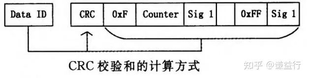

[7]: 通过E2E Profile 2处理后的数据 Buffer分布如下所示。E2E Profile 2规定Data[0]必须存放CRC校验和,Data[1]的低4个位必须存放Sequence Counter。从Data[2]开始存放需要保护的数据。
[7]: 其中参与CRC校验和计算的字段可以根据用户配置而定, 我们采用的是下图的方式,校验和包含Data ID部分和排除 CRC存储字段外的所有的数据,虽然Data ID并没有显性的通过报文发送出去,但是它的校验信息包含在CRC中,其中需要填充的部分统一填充为0xF。
[7]: 采用E2E Profile 2安全通信需要额外的引入两个数据元 素,分别是Sequence Counter与CRC校验和,它们必须随着被保护数据一起从发送端传送到接收端。在进行软件组件接口定义的时候必须定义相关的数据元素,尤其是在跨ECU通信中还必须在DBC中预留出相关的信号用于传输Sequence Counter与CRC校验和。
E2E ProfiIe 2的发送端和接收端,分别维护着一个E2E 发送端的状态机和一个E2E接收端的状态机。在发送端,E2E 会根据发送端的状态机,首先计算Sequence C0unter并写入数据Buffer,然后根据被保护的数据、静态配置好的数据ID列表以及Sequence counter,计算CRC校验和,并写入发送 Buffer。完成上述操作后,E2E就返回数据Buffer给调用者, 最终由调用者将CRC校验和、Sequence Counter与被保护的数据一起发送出去。被保护的数据并不会被E2E改变,E2E并不负责加密。
在接收端,E2E根据接收端状态机先计算出预期的Sequence Counter,再根据静态配置好的数据ID列表、Sequence Counter和接收到的数据,计算出CRC校验和。这里,接收到的数据仅仅指发送端发送的需要被保护的数据。
计算出CRC校验和后,E2E会与发送端发过来的CRC校验和进行比较,如果一致,则继续判断Sequence Counter是否与期望的Sequence Counter一致。如果校验结果完全正确或者在容忍的范围内,则E2E Profile 2返回正确的返回值;如果校验结果有问题, 则需要进一步解析出错的类型,并将错误状态更新到E2E的状态机。
E2E只做数据准确性的校验,至于出现数据丢失或者重复,应用层是否采用此数据,那是应用层数据访问的策略,与E2E无关。

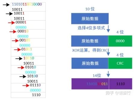

附录1:CRC计算原理
CRC(Cyclic Redundancy Check),即循环冗余检验,是基于数据计算一组校验码码,用于核对数据传输过程中是否被更改或传输错误。假设有一组原始数据:1101011011,如何获取其CRC?见下图右方:
第1步:选取CRC算法,即生成多项式,也就是E2E profiles就采用了CRC-8,CRC-16, CRC-32。像E2E profile 1采用x8 + x4 + x3 + x2 + 1,即1 0001 1101。此处选用4位CRC算法,x4 + x1 + 1,即1 0011。
第2步:因此选用4位CRC算法,1 0011,注意宽度是4位,不是5位,这时原始数据需要在右边填充4位,0000,后面用来存放4位CRC,变为:1101011011 0000。
第3步,使用XOR运算,计算CRC,过程如下图左方:
第4步:将CRC更新到原始数据的右4位,则数据变为:11010110111110。这个数据将发送给其他控制器。
