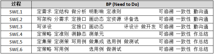

我们今儿这篇文章只讨论BP,因为BP的活如果都干了,大多数的WP你手里也就有了。SWE中包含多少个BP呢?一共是4+(5+6+5+3+4+3)+3*6=48个BP。这个计算式子是怎么来的呢?
之前@东晓一家介绍过PDCA管理法(见先决知识点),定策略肯定属于Plan的范畴,建立双向可追溯性和确保一致性则属于Check,沟通与总结测试结果属于Act/Adjust的范畴。剩下的这些BP比如画架构、定接口、写测试用例肯定就算是Do的范畴了。
对于Check和Adjust,我们需要做三件事,即建立双向可追溯性、确保一致性、沟通和总结测试结果。我们发现SWE中的六个过程(Process),每个过程都有这三件事需要做。算下来一共是3*6=18个BP。
对于Plan,我们需要做策略,SWE中有4个策略需要制订,即软件单元验证策略、软件集成策略、软件集成测试策略和软件合格性测试策略。
剩下的26个BP就都是Do了。我们可以采用东晓一家的三字法。这里我有小部分用的不是东晓老师的说法,关于用词每个人都有自己的喜好吧。
