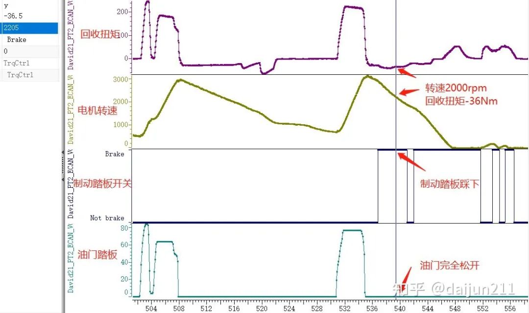

电制动的本质其实就是电机的能量回收,电制动的部分其实分为两个:第一部分是不踩制动的电制动,我们姑且称之为「滑行能量回收」;第二部分是踩下制动的电制动,我们称之为「制动能量回收」。
关于滑行能量回收,都是主机厂自己标定的。车辆在某个车速下,松开油门踏板,此时车辆如何滑行(制动不介入),完全可以由主机厂自己决定。

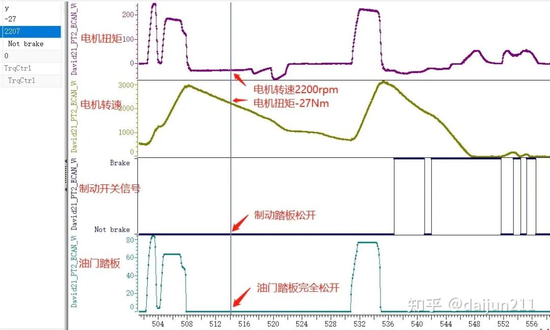

早期的滑行回收的扭矩标定都相对来说简单:需要完全松开油门踏板,滑行能量回收才会启动,也就是电机才会把扭矩从正转负。
滑行回收的扭矩大小,通常是根据车速高低来标定,而且介入的不能太迅速,冲击也不能太猛,否则驾驶感会很差。为了在滑行时保持滑行距离,和减速效果。通常会标定的「悠远绵长」— 即在较长车速区间的滑行回收扭矩标定的大小保持一致,持续较长的时间,或者做成很缓慢的曲线,这样不会有突兀变化的感觉。

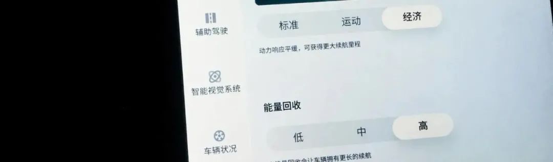

当然有些厂家也会为了照顾不同的驾驶人员的习惯,推出不同等级的滑行能量回收,有些厂家用「中高低」表示回收等级,有些用数字「1、2、3」来表示回收等级)。这样做的好处是,简单高效稳妥放心、成本低、驾驶员更快的习惯。

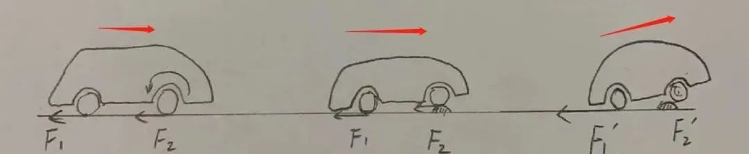

举个例子,滑行回收过程中突然有个减速带或者突然有个坑,车辆一颠簸,轮子悬空了一瞬间,此时就会出现减速效果突然失效情况,驾驶人员的感受就是:车子怎么前冲了一下?其实不是前冲,而是减速效果不明显了。
(上图中的示意,滑行减速,滑的好好的,突然有个减速带,让我车辆轮子悬空了一下,F2 那个摩擦力突然就没了,而且电机反向的回收扭矩也突然就没了。)

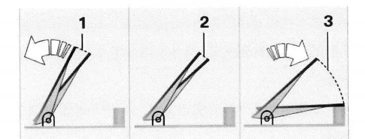

当然了,最近流行的单踏板模式,本质上也属于第一部分的「滑行能量回收」,属于一种特殊的滑行能量回收。前面说到,常规的滑行能量回收,需要完全松开油门踏板(严格说来,都是电门踏板了才对,为了描述通俗,我姑且都称为油门踏板吧),滑行能量回收才会启动。
但是,单踏板模式不一样的地方在于,在油门踏板没有完全松开的时候,滑行能量回收就产生了。在不同车速下,松开的油门踏板程度不一样,滑行能量回收的大小也不一样。
总体上来说,想要产生的效果是「踩油门加速,松油门减」,但是有些做的激进,有些做的保守。比如特斯拉就是激进派。
说说保守派的做法,例如此前北汽新能源,曾经采用的做法叫「高速小油门」,顾名思义,车辆在较高车速下,松开油门踏板(不完全松开,保持一下较小的油门时),会有较小的负向扭矩产生,但是不会产生非常强烈的减速感(如果脚感比较好,还可以找到纯滑行位置 — 即没有驱动也没有制动的零扭矩的踏板区间位置)。全松开油门的时候,滑行能量回收再大一点,变成传统意义的「滑行能量回收」。
(如图,1是有减速区间,2是纯滑行的区间,3是加速区间)

第一种,主机厂自己做的,相对来说,简单粗暴。就是把踩下制动踏板信号后的车辆的能量回收加大!加到多大?看具体的标定情况。例如一种简单的方式是,检测到制动踏板信号(开关量,不是行程)后,在原有的滑行能量回扭矩上,继续叠加一个回收扭矩,具体加多少,也是根据车速来进行标定。
这样的做法,也是可以达到加大能量回收来减速,一定程度上可以减少机械刹车片的摩擦。就是简单、粗暴、效果明显,确实可以在一定程度上提高回收的能量。
制动能量回收示意曲线图
在上一幅图的基础上,单纯的叠加了一部分扭矩的简单操作。

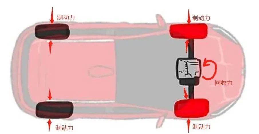

(再多说一句,前面的单纯的叠加回收扭矩,称之为「RBS」,而这种 iBooster 通过计算来分配能量回收力矩和刹车力矩的方式,称之为「CRBS」)

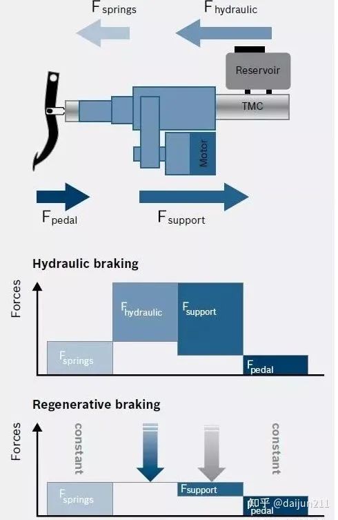

与 ESP hev  系统组合使用时,可实现最高达 0.3g 减速度的能量回收。这是由于 iBooster 能够通过软件控制,随时根据液压条件调节助力器伺服力,如此高的制动能量回收水平,使电动车辆的续航里程增加高达 20%。
当驾驶员踩下制动踏板时,踏板行程传感器会计算驾驶员的制动请求。ESP hev 系统向电机请求与踏板行程相一致的制动扭矩并使车辆减速(ESP 会给车辆的驱动系统发送扭矩请求,这是一个略有风险的点)。
由驾驶员脚部切换至制动系统的液压容积暂时保存在 ESP hev 的低压蓄能器内,这意味着车轮制动不产生制动扭矩。
如果电机不能利用回收方式满足制动请求,低压蓄压器中的可用容积将转移至车轮制动器,且车辆会通过传统制动进行减速。iBooster 可不受减速水平影响而调整踏板感,并在整个制动范围内传递一致的踏板感。

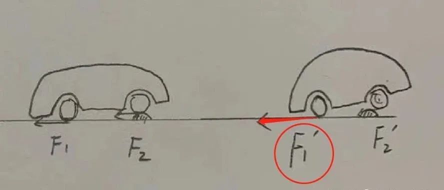

还是以 「颠簸悬空无回收」这个案例为例来说,驾驶着具有 iBooster 系统的车辆,在轻踩下制动踏板减速的过程中(此时只有能量回收,没有机械制动盘介入),如果不幸颠簸了一下,车轮飞起空转了一瞬间,用于制动的车轮(我们假设是前轮,车辆是前驱的),和地面离开了就没有了制动力了,车辆就会给人感觉前冲一下。
这个时候,怎么办?
按照上面的通常的思路是,车辆会失去能量回收,正确的做法应该是,立即介入后轮的刹车,让前轮因为悬空而失去的车辆制动效果,由后轮补偿回来。
大概意思是,F2 变小或者没有了,如果车辆应该继续保持原有的减速感,那么F1 这个力就要加大,此时应该介入后轮的刹车力增大保持整车减速感。
