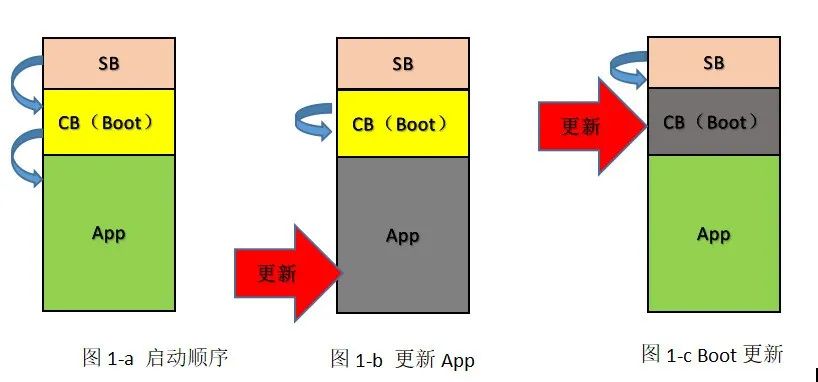

Supplier Boot(SB) + Customer Boot(CB)通常情况下,供应商都有自己的平台软件,包括Boot和Appl。而各主机厂都有自己不同的软件升级规范,为了适配主机厂的需求,通常的做法是加一层Customer Boot来实现客户的需求。那软件的运行顺序就是SB->CB->Appl,如图1所示。这种做法可以简单、快速的满足CB也可以更新。
图1 SB+CB的升级方式(来源网络)不过这种方式,通常情况下通过SB更新CB是通过供应商自己定义的升级流程,并且通过自己的上位机来实现升级。也就意味着这种方式只适应项目开发阶段,因为供应商的升级流程无法接入到整车的OTA流程。这种方式的优点就是简单,能很快地适配客户的需求,而且即使面向不同的客户,只需要简单的更改CB就可以满足需求,适应性比较好。但是缺点就是会浪费Flash空间。

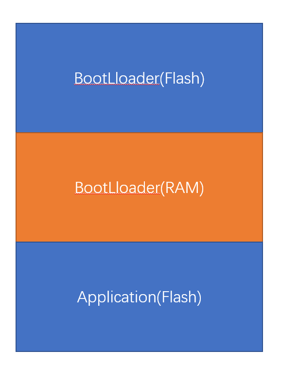

将Boot先放到RAM中运行,然后更新Boot的Flash区域这种方式只需要一份Boot,其具体方案是,在Boot的链接文件中,将程序和数据映射到特性的RAM空间,然后在控制器上电时,首先将Boot的代码和数据搬运到RAM中,程序运行在RAM中,当收到更新Boot的需求时(这里需要上位机在发送更新指令的时候,区别是更新Boot还是App,比如通过在0x31服务写入不同的标志位进行区分),通过RAM中的程序以及上位机下载的Flash Driver,将Boot的Flash区域进行更新。
图2 方案二这种方式的优点就是节省Flash空间,而且如果客户想把Boot自更新的功能保留到量产之后,也是可以的,因此控制器的升级是完全遵循主机厂的要求的。不过这种方式有个缺点,就是在更新过程中,不能断电,一旦断电,控制器就会变成板砖,需要换件。另外程序运行在RAM中,对踩内存这种行为更加敏感。不过在整车上,出现意外断电的情况应该很少。首先升级之前会检查低压蓄电池的电压水平,甚至对新能源车来说,可以启动DCDC,来保证12V的稳定供应。

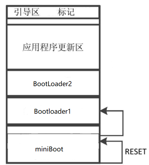

两个CB+minBoot这种方案下,有两个CB和一个miniBoot,miniBoot的作用很简单,就是根据引导区的标志位来决定切换到哪个Boot。
其具体的运行方式是,当软件收到Boot更新指令时,软件复位,首先跳转到miniBoot,在miniBoot中,根据引导区标记(标记所需运行的Boot号,比如1代表Boot1,2代表Boot2)跳转到相应的Boot,假设当前运行是Boot1,在Boot1中根据刷新指令,将Boot2的Flash区域进行更新,更新完之后,将引导区标记写为2,然后软件复位,那么下次运行的时候就会切换到Boot2运行了。
图3 2个CB+miniBoot方案
种方案的优势就是可以保证刷新过程中断电不会导致控制器变成板砖,而且也可以在SOP之后继续使用。缺点也很明显,空间占用率比较大,软件复杂,需要三个Boot。
