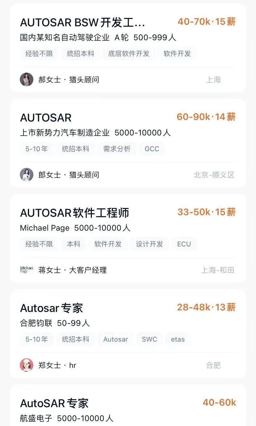

从一个普通视角也可以证明这一点,上猎聘、前程无忧上搜一下AUTOSAR,一大堆公司在招熟悉AUTOSAR架构工程师,从传统的Tier1到主机厂,再到做自动驾驶、座舱,纷纷都要,而且薪资也很不错,下图是在猎聘上的截图,还是很“美丽”的。
