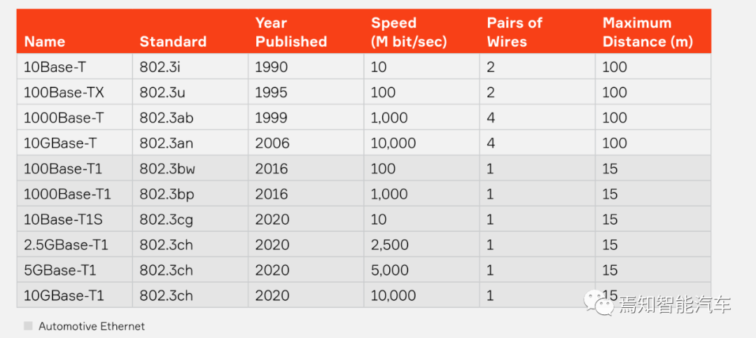

车载以太网标准分两部分,一部分是最底层的PHY标准,另一部分是链路层标准。这两个标准都以IEEE的标准应用最广泛。
车载以太网PHY标准主要是制定单对双绞线标准,传统以太网与车载以太网最大不同是传统以太网需要2-4对线,车载以太网只需要一对,且是非屏蔽的,仅仅此一项,可以减少70-80%的连接器成本,可以减少30%的重量。这是车载以太网诞生的最主要原因。同时也是为了满足车内的EMC电磁干扰。
车载以太网PHY标准分布,资料来源:Marvell
车载以太网野心勃勃,10Base-T1S是试图取代传统的CAN网络的。10BASE-T1S即IEEE802.3cg也就是 OPEN Alliance 的TC14 ,100BASE-T1即IEEE802.3bw也就是OPEN Alliance TC1,100/1000BASE-T1 ECU测试标准即OPEN Alliance的TC8, 1000BASE-T1即IEEE802.3bp也就是OPEN Alliance 的TC12 ,2.5/5/10GBASE-T1即IEEE802.3ch也就是OPEN Alliance 的TC15标准。

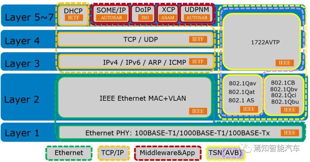

车载以太网协议栈标准集:TSN

随着音视频娱乐大量进入汽车座舱,IEEE开始着手开发用于音视频传输的以太网,这就是EAVB。AVB——以太网音视频桥接技术(Ethernet Audio Video Bridging)是IEEE的802.1任务组于2005开始制定的一套基于新的以太网架构的用于实时音视频的传输协议集。
EAVB主要在针对多媒体数据,适用面太窄,2012年11月,EAVB工作小组改名TSN工作小组。TSN是一系列标准的集和。TSN的核心应用是异构性网络的实时、高可靠性,高时钟同步性数据交换。也就是说主要用于骨干传输网,而非节点。汽车、工业自动化是主要应用场合,这些场合至少有两种以上的传输总线,通常是CAN和以太网,汽车则还有MOST、Flexray、LIN、PSI5、CAN-FD等,这些是用户习惯、成本和研发成果复用性决定的,不可能改变。如果非异构性网络,TSN优势不明显。TSN也可用于5G,5G的前传Fronthaul采用的就是TSN 802.1CM标准。

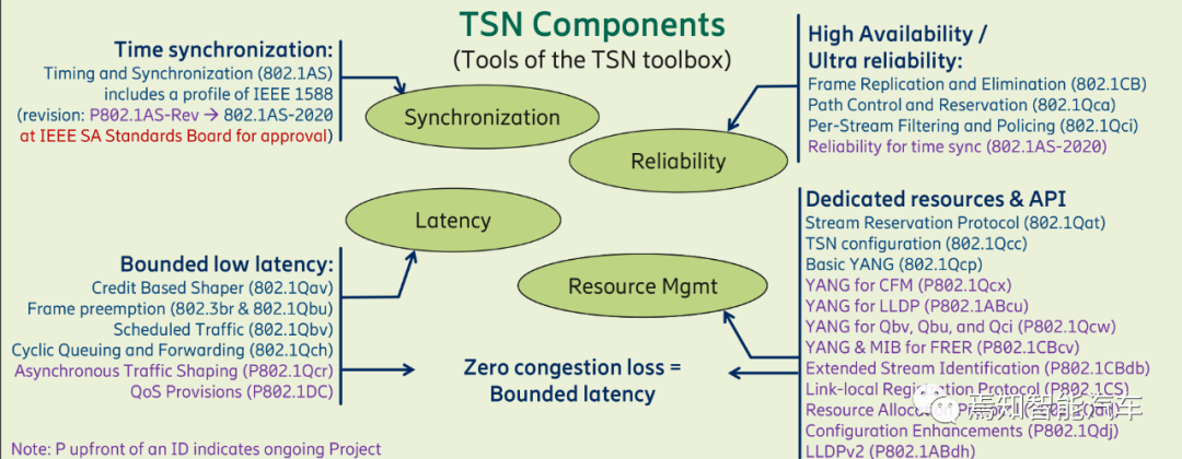

TSN标准包括时钟同步、超高可靠性、低延迟、资源管理四大类,紫色字体为尚未完成,截至2020年1月,2020年6月19日,802.1AS-2020版已经完成。

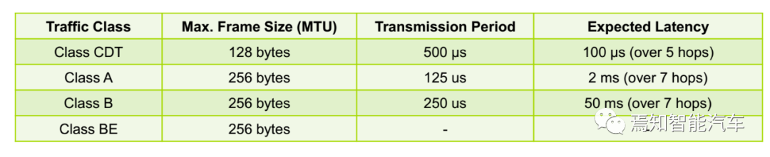

汽车控制数据可以分为三种,Scheduled Traffic、Reserved Traffic、Best-effort Traffic,Scheduled Traffic如底盘控制数据,没有任何的妥协余地,必须按照严格的时间要求送达,有些是只需要尽力而为的如娱乐系统数据,可以灵活掌握。汽车行业一般要求底盘系统延迟不超过5毫秒,最好是2.5毫秒或1毫秒,这也是车载以太网与通用以太网最大不同之处,要求低延迟。
在TSN标准里,数据则被分为4级,最高的预计延迟时间仅为100微秒。

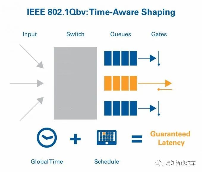

低延迟的核心标准是IEEE802.1Qbv时间感知队列。
通过时间感知整形器(Time Aware Shaper)使TSN交换机能够来控制队列流量(queued traffic),以太网帧被标识并指派给基于优先级的VLAN Tag,每个队列在一个时间表中定义,然后这些数据队列报文的在预定时间窗口在出口执行传输。其它队列将被锁定在规定时间窗口里。因此消除了周期性数据被非周期性数据所影响的结果。这意味着每个交换机的延迟是确定的,可知的。而在TSN网络的数据报文延时被得到保障。TAS介绍了一个传输门概念,这个门有“开”、“关”两个状态。传输的选择过程-仅选择那些数据队列的门是“开”状态的信息。而这些门的状态由网络时间进度表network schedule进行定义。对没有进入network schedule的队列流量关闭,这样就能保障那些对传输时间要求严格的队列的带宽和延迟时间。TAS保障时间要求严苛的队列免受其它网络信息的干扰,它未必带来最佳的带宽使用和最小通信延迟。当优先级非常高时,抢占机制可以被使用。
在网络进行配置时队列分为Scheduled Traffic、Reserved Traffic、Best-effort Traffic三种,对于Schedule而言则直接按照原定的时间规划通过,其它则按优先级,Best-effort通常排在最后。Qbv主要为那些时间严苛型应用而设计,其必须确保非常低的抖动和延时。Qbv确保了实时数据的传输,以及其它非实时数据的交换。

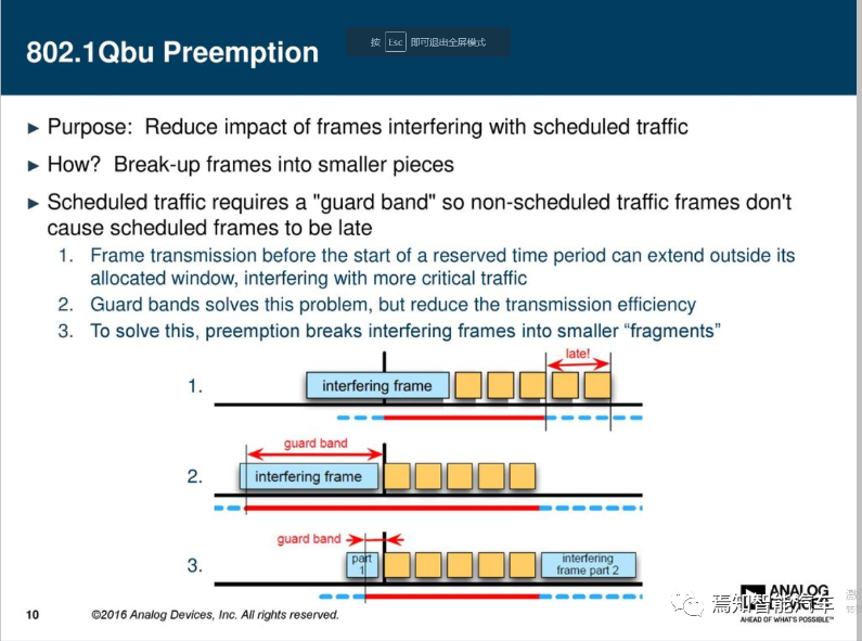

对于特别重要的数据,TSN规定了一个抢占机制,它由802.1Qbu/802.3br共同构成。对于IEEE802.1Qbu的抢占而言,正在进行的传输可以被中断,报文按等级可被分为可被抢占和抢占帧,抢占生成框架,最小以太网帧受到保护的,127字节的数据帧(或剩余帧)不能被抢占。IEEE802.1br定义了,设计了快速帧的MAC数据通道,可以抢占Preemptable MAC的数据传输。IEEE802.3br也同样可以与IEEE802.1Qbv配合进行增强型的数据转发。

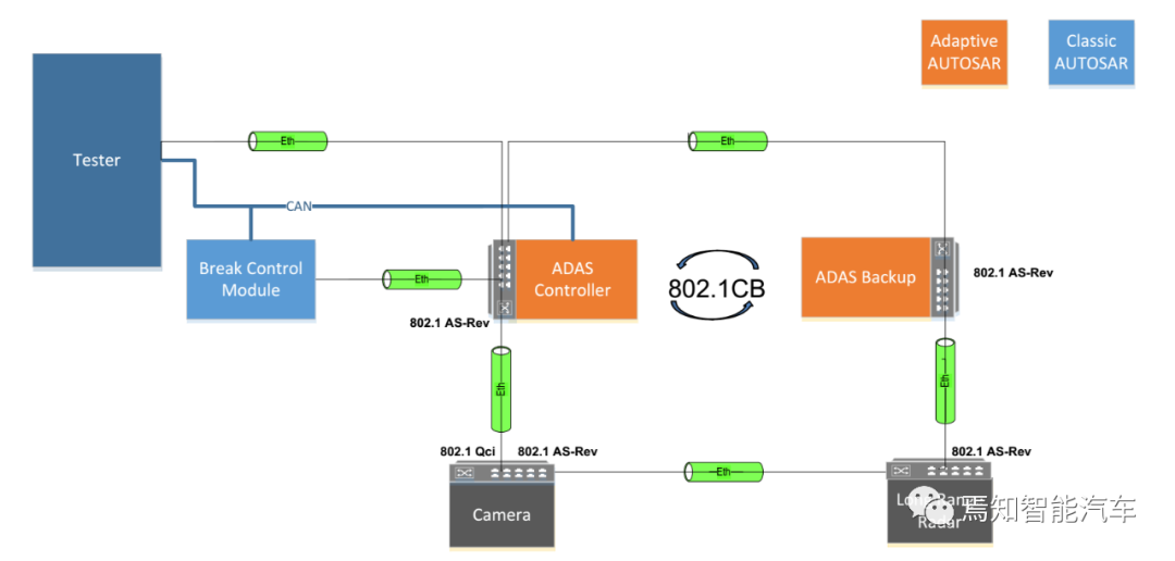

TSN中保证高可靠性主要依靠802.1CB标准。这也是无人驾驶必须用TSN的主要原因,也只有TSN能让整个系统达到功能安全的最高等级ASIL D级。同样,与自适应AUTOSAR的捆绑程度也比较高。
众所周知,L4级无人驾驶需要一个冗余处理器,但是主处理系统和冗余处理系统之间的通讯机制如何建立?这就是802.1CB的用武之地了。802.1CB是两套系统间的冗余,芯片之间的冗余还是多采用PCIE交换机的多主机fail-operational机制,两者有相似之处。

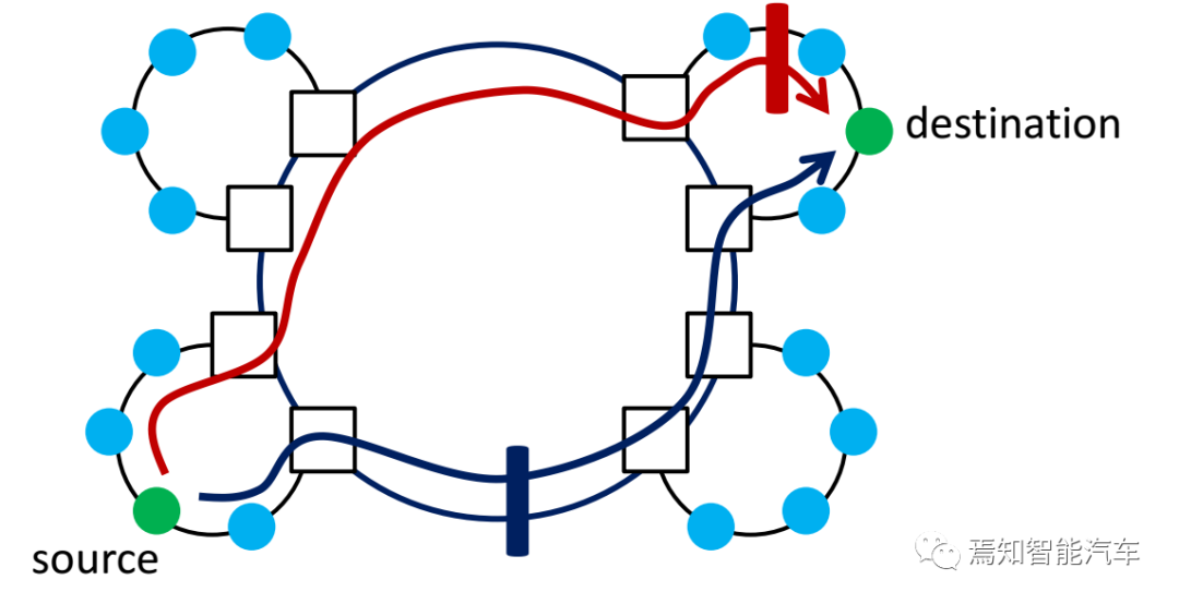

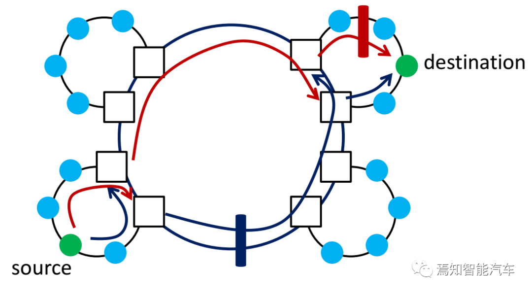

对于非常重要的数据,802.1CB会多发送一个数据备份,这个备份会沿着最远离主数据路径交集的路径传输。如果两个数据都接收到,在接收端把冗余帧消除,如果只接受到一帧数据,那么就进入后备模式。在ISO/IEC 62439-3中已经定义了PRP和HSR两种冗余,这种属于全局冗余,成本较高,802.1CB只针对关键帧做冗余,降低了成本。802.1CB标准的制定主要依靠思科和博通。
802.1CB也可以缩写为FRER。
FRER不仅能提供双失效冗余,也可以提供多失效冗余。
802.1CB也有简单的失效原因分析机制
域控制器阶段,TSN的必要性还不是太突出,但是ADAS领域的域控制器,TSN或者说802.1CB的优势明显,未来进入到SOA架构阶段,即混合域和Zonal阶段,TSN交换机和物理层IC都是不可或缺的。一旦转进到SOA架构,TSN很快将取代EAVB成为主流。

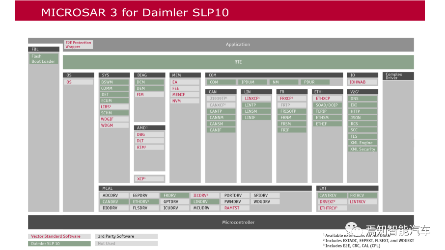

即便是大公司如奔驰宝马也是购买Vector的Autosar工具MICROSAR。
奔驰的Vector Microsar

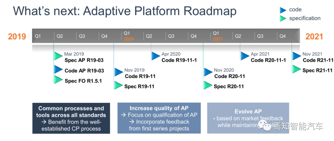

Adaptive Autosar,自适应Autosar第一版诞生自2017年3月,目前已经有6版,最新版本是2019年11月。据说第一版的自适应Autosar的英文规格书用A4纸打印出来摞起来有7米高。

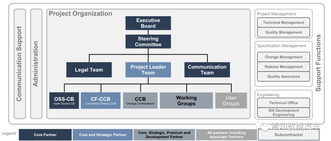

Autosar组织结构,主要工作由Working组完成。
Working组架构如上图。用户组下面再分三个小组,分别是中国组,负责演示开发和基础软件集成。北美组,负责一般性培训(OEM-Tier1 Workflows/ Security),安全和以太网。增强利用ImprovedExploitation组,负责命题(Thesis)优化。
自适应Autosar路线图,版本是不能混用的,比如你买了R19-03的部分模块,剩下的模块想用R19-11版是不可能的。Adaptive AUTOSAR中,主要包含两种Application:

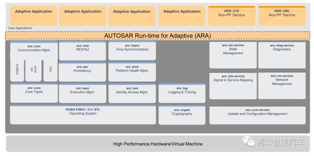

自适应Autosar的层架构如上图。基础服务层中,主要服务包括,通信服务(COM)、加密服务(crypto)、日志记录服务(Log)、诊断服务(Diag)、存储服务(Per)、状态管理(SM)、执行管理(Exec)、时间同步(Tsync)、升级配置管理(UCM)等。

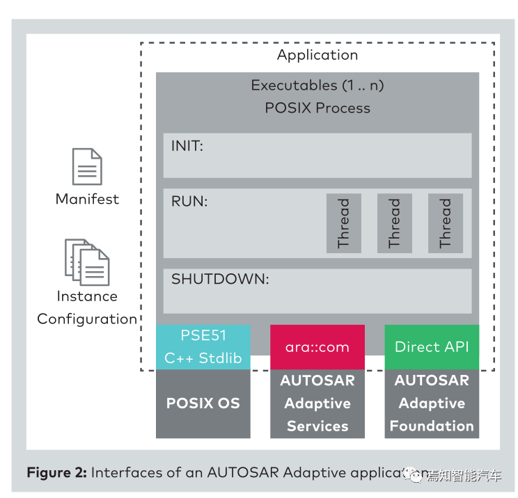

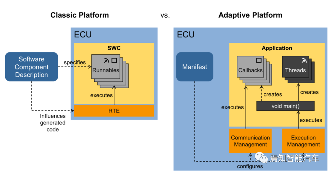

自适应Autosar关键点一:Everything is a process .. as in “OS process”,一切都是一个进程,OS中的进程。

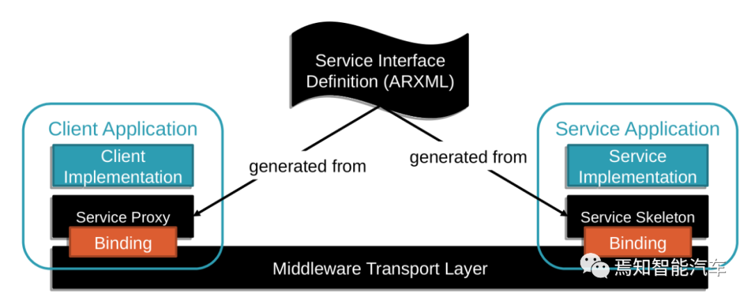

关键点二:面向服务的进程间通讯。
每个AA(自适应应用或者说APP)都作为一个独立的进程来实现,具有自己的逻辑内存空间和名称空间。一个AA可以包含多个进程,并且可以应用到一个AP(自适应平台)实例上,或者分布在多个AP实例上。从模块组织的角度来看,每个进程都是由操作系统在可执行文件中去实现的。可以从单个可执行文件实现多个进程。AA可以构成多个可执行文件。从操作系统的角度上看,一个AP模块只形成一组进程,每个进程包含一个或多个线程。这些进程通过IPC或任何其他可用的操作系统功能相互作用。但是,AA进程不能直接使用IPC,只能通过ARA(AUTOSAR Runtime for Adaptive applications) 的进行通信。
为了与AA交互,还需要使用IPC。要实现这一点,有两种可选设计。一种是“基于库”的设计,其中接口库由功能集群提供并链接到AA,直接调用IPC。另一种是“基于服务”的设计,流程使用通信管理功能,并有一个链接到AA的服务器代理库。代理库调用通信管理接口,该接口协调AA进程和服务器进程之间的IPC。实现定义决定了AA是只执行带有通信管理的IPC,还是通过代理库与服务器混合使用IPC。
Application就是OS的一个一个进程,Autosar 采用一个Manifest用来配置管理这些进程信息,包含平台相关的信息,恢复操作以及与服务或库相关的依赖关系,Instance 配置文件主要包含静态的信息,这里会配合执行管理Exec、升级与配置管理UCM以及状态管理SM等来配合管理进程。自适应Autosar采用Proxy/Skeleton的通信架构,同时采用中间件SOME/IP

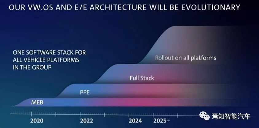

那个大众API就是大众所说的VW.OS。大众定义输入输出,第三方软件开发商基于这个定义开发APP。
PPE是奥迪的下一代电动车平台,大众在2023年开始全部使用VW.OS。

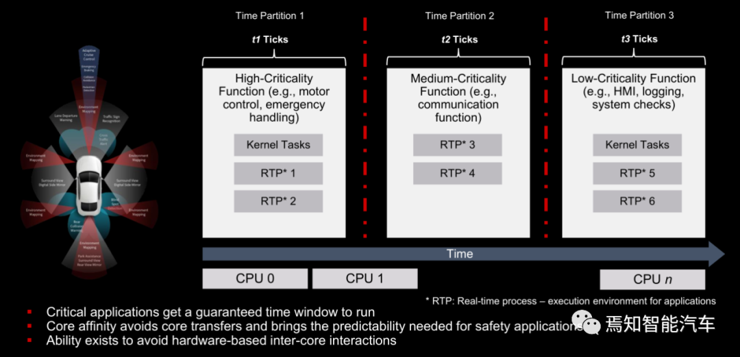

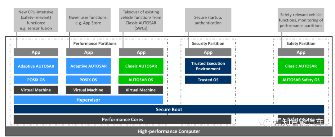

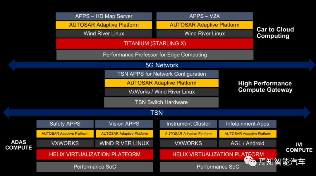

上图以WindRiver的操作系统为例,显示出Autosar的另一个优势,灵活架构。对于安全性和实时性要求高的领域采用VxWorks,对于要求不高也达不到高安全性的如深度学习(无功能安全要求)等采用Linux。在虚拟机上实现两个操作系统。顺便说一句Windriver是全球最大的商业RTOS供应商,最大的嵌入式商业Linux供应商。Windriver已经在2018年脱离英特尔独立。
多种操作系统等于自适应Autosar可以构建时间分区架构。避免各个CPU核心之间的干扰。保证ADAS的安全性。
以Windriver产品为例L4级无人驾驶的自适应Autosar软件架构。对V2X 5G和高精度地图非常友好。

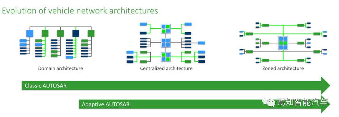

自适应Autosar也使得车内电子架构得以大幅度跃进,进入中央化和区域化时代

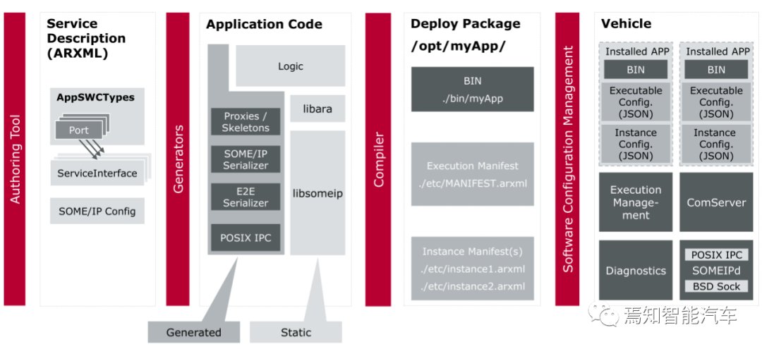

上图为Vector的自适应Autosar产品Adaptice MICROSAR 配置开发工具和工作流。
上图为Vector推荐的自适应Autosar开发流程图,与经典Autosar不同,自适应Autosar要求最好和整车电子架构一起开发,因为自适应Auotsar是整车电子架构的核心底层。因此自适应Autosar常常与整车电子设计架构软件PREEvision捆绑。

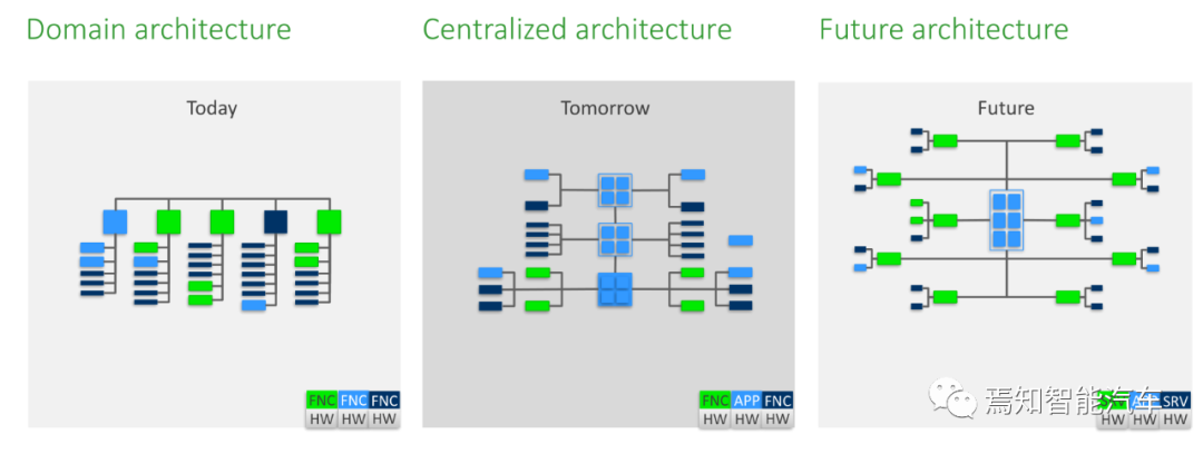

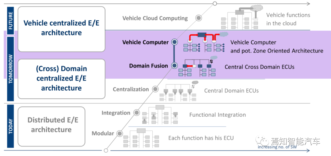

E/E架构
先进E/E架构实际就是车载以太网和自适应Autosar的具体应用。无论是软件定义汽车还是服务架构导向,其最核心的支柱也是车载以太网和自适应Autosar。
上图为汽车E/E架构演进路线图,资料来源:博世
Vehicle Computer阶段实际就是Zonal架构,Centralization中央化就是域控制器架构。这都离不开TSN。

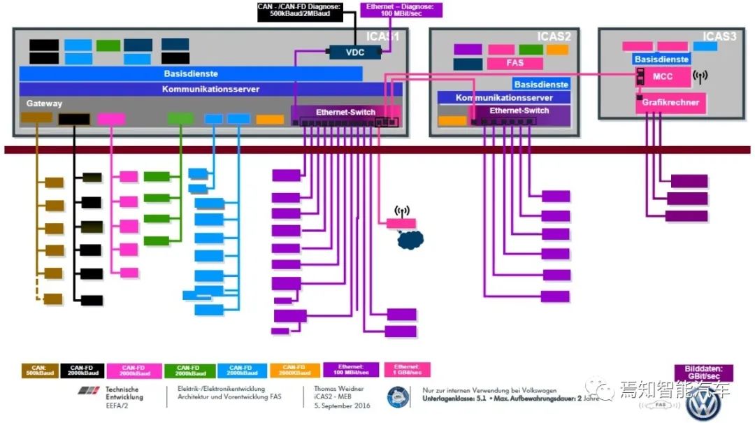

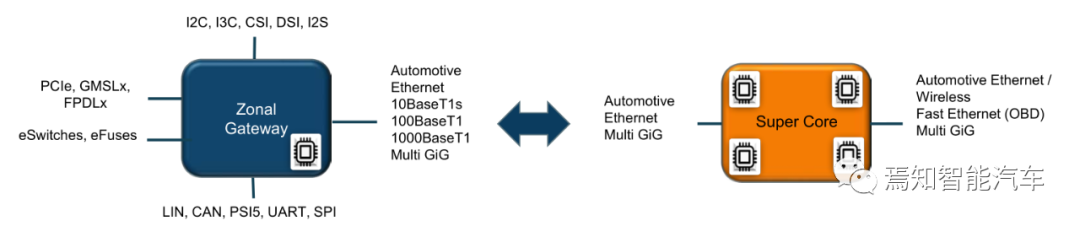

TSN为骨干网的Zonal架构

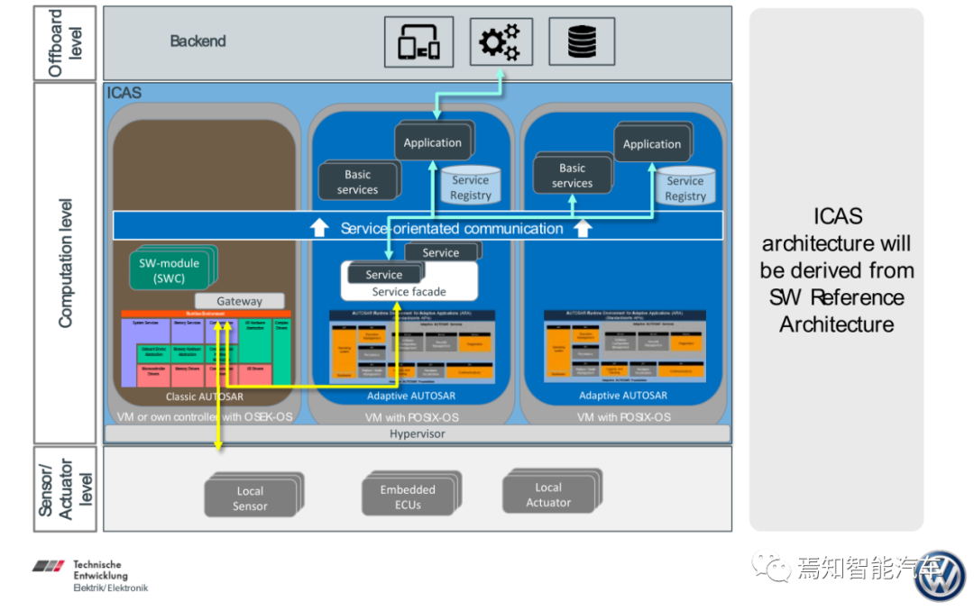

Zonal架构可算是SOA架构的典型代表,可以说SOA架构离不开TSN。ADAS/座舱/车身三个运算单元类似大众MEB里的ICAS。
大众的MEB架构

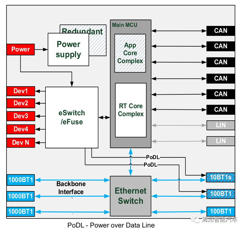

网关中最核心的则是对应TSN的交换机
Zonal网关的内部框架图

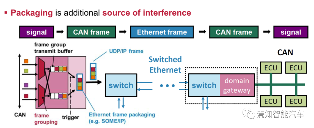

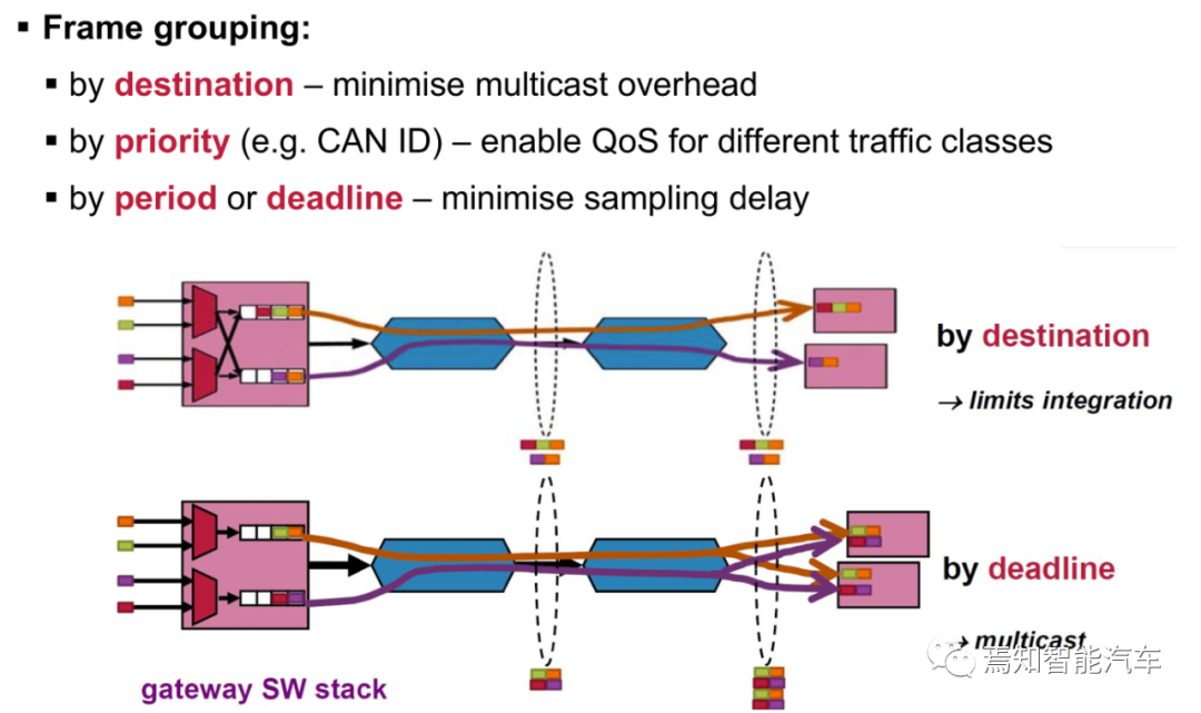

CAN到以太网,即SOME/IP-UDP-IP-MAC,或TCP-IP-MAC。这也意味着经典Autosar或自适应Autosar不可或缺。TSN、Autosar是SOA不可或缺的成分。
帧的分组,包括目的地,优先级,截至周期等

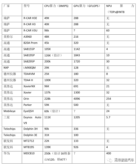

对于座舱来说,决定其功能和性能的关键是主SoC的算力,衡量CPU算力的单位主要是DMI。
PS,DMIPS是DhrystoneMillion Instructions Per Second的缩写,每秒处理的百万级的机器语言指令数。基本上SoC高于20000DMIPS才能流畅地运行智能座舱的主要功能(AR导航或云导航、360全景、播放流媒体、AR-HUD、多操作系统虚拟机等),GPU方面,只需要100GFLOPS的算力就可以支持3个720P屏幕,因此简单定义一下,CPU高于20000DMIPS,GPU高于100GFLOPS的SoC的座舱就是智能座舱。

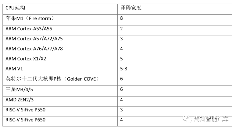

影响CPU算力最关键的参数是Decode Wide译码宽度,译码宽度可简单等同于每周期指令数量即IPC,即每个周期完成多少个指令。
译码宽度的增加是非常困难的,不是想多少就多少的,简单来说每增加一位宽度,系统复杂度会提高15%左右,裸晶面积也就是成本会增加15-20%左右。如果简单地增加译码宽度,那么成本也会增加,厂家就缺乏更新的动力,所以ARM的做法是配合台积电和三星的先进工艺,利用晶体管密度的提高来减少裸晶面积降低成本,因此ARM的每一次译码宽度升级都需要先进制造工艺的配合,否则成本增加比较多。同时ARM也从商业角度考虑,每年小升级一次,年年都有提升空间。8位宽度是目前的极限,苹果一次到位使用8位宽度,缺点是必须使用台积电最先进的制造工艺,但苹果依然使用的是ARM的指令集。
此外,RISC和CISC还有区别,CISC增加宽度更难,但CISC的1位宽度基本可顶RISC的1.2-1.5位。英特尔是有实力压制苹果的,就是制造工艺不如台积电。CISC指令的长度不固定,RISC则是固定的。因为长度固定,可以分割为8个并行指令进入8个解码器,但CISC就不能,它不知道指令的长度。因此CISC的分支预测器比RISC要复杂很多,当然目前RISC也有长度可变的指令。遇到有些长指令,CISC可以一次完成,RISC因为长度固定,就像公交车站,一定要在某个站停留一下,肯定不如CISC快。也就是说,RISC一定要跟指令集,操作系统做优化,RISC是以软件为核心,针对某些特定软件做的硬件,而CISC相反,他以硬件为核心,针对所有类型的软件开发的。
目前与未来常见座舱与智能驾驶SoC算力统计
