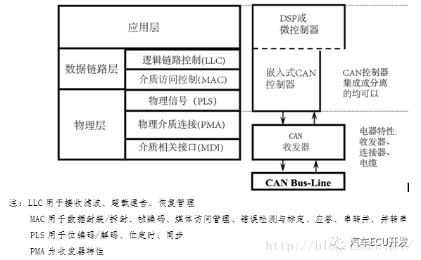

CAN通讯协议ISO-11898:2003标准介绍网络上的设备间信息是如何传递的,以及符合开放系统互联参考模型(OSI)的哪些分层项。实际通讯是在连接设备的物理介质中进行,物理介质的特性由模型中的物理层定义。ISO11898体系结构定义七层,OSI模型中的最低两层作为数据链路层和物理层,见图2-1。
图2-1:ISO 11898标准架构分层
在图2-1中,应用程序层建立了上层应用特定协议,如CANopenTM协议的通讯链路。这个协议由全世界的用户和厂商组织、CiA维护,详情可访问CiA网站:can-cia.de。许多协议是专用的,比如工业自动化、柴油发动机或航空。另外的工业标准例子,是基于CAN的协议的,由KVASER和Rockwell自动化开发的DeviceNetTM。

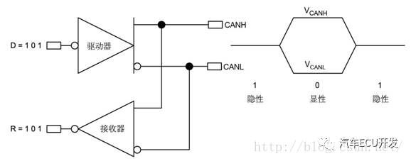

典型CAN的基本原理见图4-1所示,从图中可以看出,总线逻辑状态与驱动器输入和接收器输出逻辑是相反的。正常情况下,逻辑高电平为1,逻辑低电平为0,但是CAN总线却是逻辑高电平为0,称为显性,逻辑低电平为1,称为隐性。所以很多收发器的驱动器输入端都会内置上拉电阻,在没有任何输入时,CAN总线就会表现为隐性(逻辑低电平)。
图4-1:反转的CAN总线逻辑

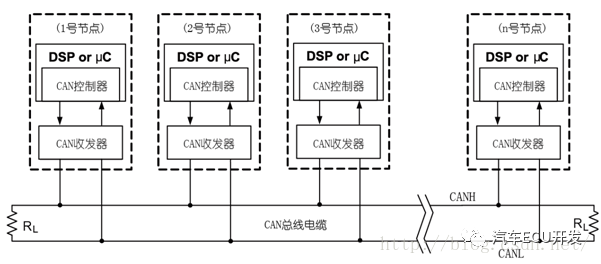

7.网络拓扑
CAN使用差分信号,需要一对信号线,推荐使用双绞线,网络拓扑如图7-1所示。使用差分信号可以抑制共模干扰、能够增加系统可靠性,允许使用更高的速率。
高速ISO 11898标准规定了CAN传输最高速率为1Mbps,在这个速率下,传输距离最长40米(挂接30个节点,CAN信号不隔离)。推荐节点分支长度最大为0.3米、推荐使用带屏蔽或不带屏蔽的双绞线,线缆特性阻抗为120欧姆。
图7-1:CAN总线网络拓扑结构图

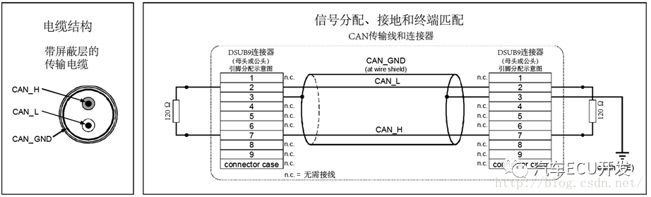

9. 电缆与接线
CAN总线采用差分信号传输,如果使用带屏蔽双绞线,屏蔽层应单点接地。
图9-11列出带单屏蔽层的CAN电缆剖析与连接线示范。
图9-1:电缆信号分配、接地和终端匹配

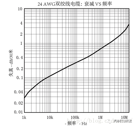

通常电缆截面积越小,其分布电容、分布电感和直流电阻越大。当通讯距离较远时,电容、电感和直流电阻会引起信号衰减,波形失真和抖动。
一般情况下,电缆供应商会提供信号衰减图表。图9-2所示的曲线显示了24-AWG电缆衰减和频率的关系。
图9-2:信号衰减

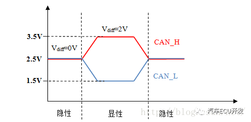

10. 差分信号电压幅值
如图10-1所示,两条信号线CAN_H和CAN_L静态时均为2.5V左右,此时状态表示逻辑1,称作隐性;CAN_H比CAN_L高表示逻辑0,称为显性,此时通常CAN_H电压3.5V、CAN_L电压1.5V。
图10-1:CAN电平幅值
CAN标准规定,CAN总线上的差分电压>0.9V才能被识别成显性电平,<0.5V才能被识别成隐性电平,0.5~0.9之间的电平不能确定电平极性。如表10-1所示。
表10-1:差分电压幅值与电平极性关系

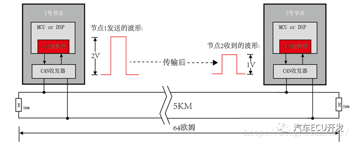

电缆截面积对通讯距离影响很大,特别是远距离通讯。远距离传输线上的分布电容、分布电感和直流参数会引起信号衰减。很多CAN通讯应用都具有距离远、波特率低的特性。比如本公司的KTC161通讯控制系统使用10kpbs,传输距离要不小于3km。这种情况下,传输电缆的直流电阻对传输距离影响非常大,因为这个直流电阻会和终端匹配电阻分压。
如图11-1所示,1号节点与2号节点相隔5km,使用的传输电缆直流电阻12.8欧姆/km,终端匹配电阻为124欧姆。1号节点发送的波形差分电压幅值为2V,经过5km传输电缆到2号节点时,差分电压幅值大约为1V,信号衰减了一半!我们在上文第10节中提到过:CAN总线上的差分电压>0.9V才能被识别成显性电平,现在2号节点只有1V差分电压,其可靠性已经变的较低。
为了保证可靠的数据通讯,一个有用的经验法则是:最末端节点差分电压幅值不小于1.2V。
注意图中故意忽略了分布电容和分布电感的影响,因此传输的波形没有畸变。
图11-1:传输电缆直流电阻分压示意图

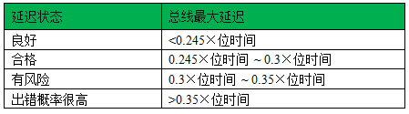

13. 信号延迟与通讯距离
高波特率情况下,制约CAN通讯距离的,是信号延迟。信号经过隔离光耦、传输电缆、ESD器件时,都会引起信号延迟。如果CAN的重同步也不足以弥补这个延迟,就会导致采样错误,最终CRC校验错误。
图12-1给出了截面积为1.5mm2传输电缆,在不同波特率和终端匹配电阻下的最大通讯距离。其中当波特率为1Mbps时,通讯距离大约为30米。30米的通讯电缆,其传输损耗可以忽略不计,此时影响通讯距离的主要是信号延迟。
通常,传输电缆延时为5ns/m、高速光耦延时可达25ns、磁耦合隔离器件延迟3~5ns。在CAN通讯系统中,一个优良的延迟标准是:
其中:
t l_MAX:最大延迟时间
tBIT:位时间
以1Mbps为例,其位时间为1us,则tl_MAX < 0.245 × tBIT = 0.245 × 1us = 245ns。信号在1.5mm2传输电缆上传输49米就能达到这个延迟时间,另外再加上信号上升/下降沿时间以及隔离器件、ESD器件、PCB走线延时,实际项目中,1Mbps波特率在1.5mm2传输电缆上只能传输30米。
这也是为什么RS485波特率可以达到10Mbps甚至50Mbps,而CAN标准最大速率只有1Mbps的原因。
表13-1给出了判定延迟的参考标准,在实际项目中,推荐信号延迟处于良好一栏标准。
表13-1:最大延迟参考标准

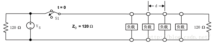

14. 节点最小间距
CAN总线是分布式参数电路,其电气特性和响应主要由沿物理介质分布的电感和电容所决定。这里物理介质包括连接电缆、连接器、终端和沿总线挂接的CAN设备。
空载情况下,传输电缆的特性阻抗近似为Z=√(L/C),其中L为电缆单位长度感抗,C为电缆单位长度电容。随着负载的增加,传输线上的电容增加(负载电容、负载与总线连接线电容),传输电缆特性阻抗相比空载情况下变小。如果负载比较集中,则负载区传输电缆特性阻抗和空闲区电缆特性阻抗相差较大,从而会引起阻抗不匹配。如图14-1所示。
图14-1:负载不均衡的CAN总线原理示意图
CAN总线阻抗不匹配会产生信号反射,雪上加霜的是CAN的仲裁机制:在仲裁期间,两个或更多个节点可能同时发送多个显性位。如图14-1所示,当开关S1在t=0时刻从显性状态切换到隐性状态,CAN驱动器差分输出电压为Vs,总线上的差分信号会由显性状态(Vs)变成稳定的隐性状态(0V)。这个信号波形会沿着总线向下传播,到达总线的负载区时,阻抗不匹配引起的反射电压将返回到源端。

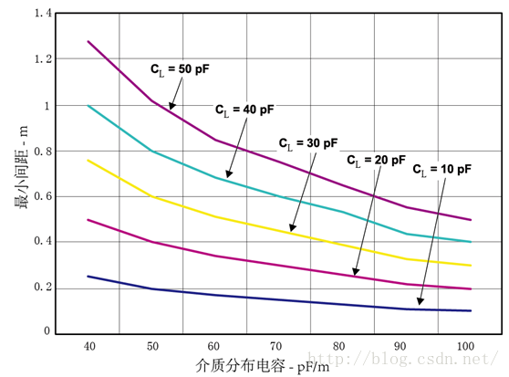

负载与负载之间的最小安全距离d是设备集总负载电容CL和电缆的单位长度分布电容C的函数,定义如下:
设备集总负载电容CL包括CAN收发器引脚、连接器、隔离器件、保护器件、印制电路板走线以及其它物理连线的电容总和。
3.3V的CAN收发器一般能达到16pF电容,具体可以参考收发器数据手册;印制板走线一般0.5pF~0.8pF/cm,这取决于电路板的材质和结构;连接器和保护装置(比如ESD器件)的电容值可能范围会很大,具体要参考设备数据手册;非屏蔽双绞线介质的分布电容大约在40pF/m~70pF/m。
图14-2给出了更明了的图表显示.
图14-2:最小CAN设备间距

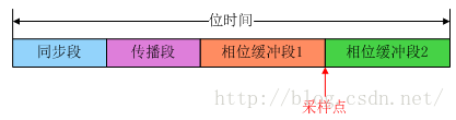

15. 信号位采样点位置
信号位采样点是指CAN节点识别一个电平逻辑的位置。CAN标准把总线上的每一位都细分为不同的阶段,如图15-1所示。在图中可以看到,每个位被分为同步段、传播段、相位缓冲段1和相位缓冲段2四个连续部分。其中采样点位于相位缓冲段1之后,同步段、传播段、相位缓冲段1和相位缓冲段2的持续时间都是可以编程的,因此采样点位置也是间接可编程的。
图15-1:每一个数据位的分段示意图
一般CAN节点是每个位采样一次(也可以采样3次,多用于低速场合),采样点位置都在一个位的50%以后的区域,这是为了让信号电平趋于稳定。采样点越靠后,波形越稳定。但也不是越靠后越好,采样点位置超过95%时,因为传输过程中的位偏差,可能会引起错误。CIA推荐采样点为一个位时间的87.5%处,实际项目中,一般设置为70%~90%,大部分汽车厂商规定采样点为70~80%。
采样点略靠后,比如80~90%,有利于远距离传输。提高节点波特率寄存器中的同步跳转宽度SJW值(加大到3个单位时间),可以加大位宽度和采样点的容忍度。

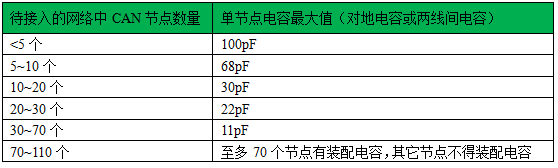

节点容抗不易测量,需要专门仪器。在电路设计时,要对结合数据手册中给出的典型值,对CAN接口电路使用的器件总电容值进行估算。对于高波特率情况下,单节点电容推荐<100pF,多节点电容推荐值见表17-1所示。低波特率应用可以放宽要求。
表17-1:单节点电容最大值

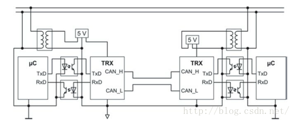

21. 电流隔离
远距离数据传输可能会有较大的地电势差、地环流等问题,会在CAN总线上形成高共模电压。如果共模电压超出CAN收发器容忍的最大限度,数据链路就会不正常。
解决这些问题的一个方法是使用电流隔离:隔离变压器为系统提供电源,光耦或数字隔离器件提供数据隔离。电流隔离可以去除地环流,抑制噪声电压。采用电流隔离的电路如图21-1所示,本公司CAN接口电路也采用了电流隔离处理。
图21-1:远距离通讯电流隔离电路示意图
