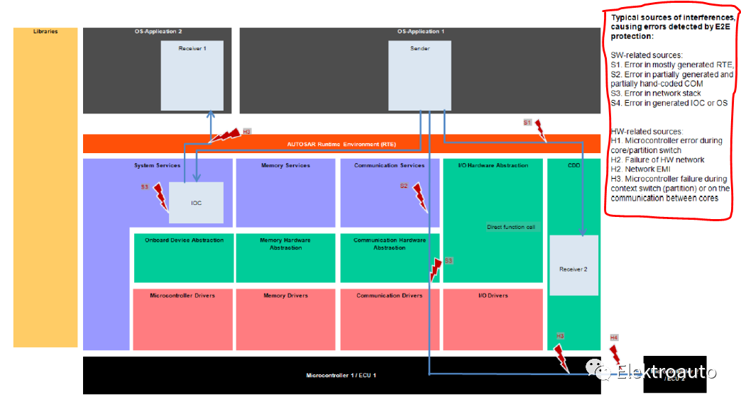

(三)
26262中对通讯的保护,要求使用E2E (End-2-End protection)机制。E2E保护的概念是假设安全相关的数据交换在运行时应该被保护,进而免受通讯链路内故障的影响。此类故障的例子--随机硬件失效(e.g. CAN收发器的寄存器损坏),干扰(e.g. EMC因素),ECU内部 (e.g. IOC, RTE, COM和网络堆栈)实现VFB通讯的软件内的系统故障;当然也有外部的故障,比如,网关。
这里我们借鉴AUTOSAR对E2E的描述:从软件组见角度看,通过RTE传输数据的行为类似于简单的点到点连接。但是,这种抽象的实现,需要一个由应用层,通讯堆栈,驱动程序 和底层硬件组成的高复杂度的基础设施。随着复杂性的增加,潜在故障源的数量也在增加。E2E保护机制的使用假设在通讯期间必须保持安全相关数据的完整性,保护数据免受通讯链路内故障的影响。E2E保护最重要的方面是保护能力的标准化和机制的灵活运用。

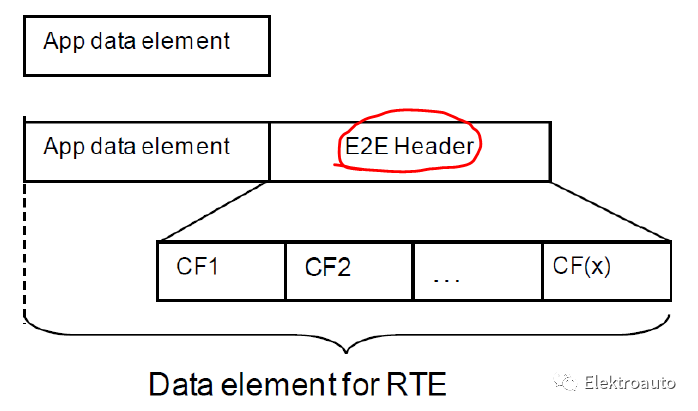

E2E保护的架构实现如下,由应用数据组成的数据元素在发送方扩展了附加的控制信息,即E2E header。控制信息通常包含Checksum, Counter和其他选项。扩展数据元素被提供给RTE进行传输,如下图所示。展示了E2E基本的原理。通过根据应用数据处理E2E header的内容,在接收方验证数据元素。在接收到的数据元素被处理并被接受为正确之后,控制信息被移除并且应用数据被提供给目标软件组件。错误处理在接收器处执行。

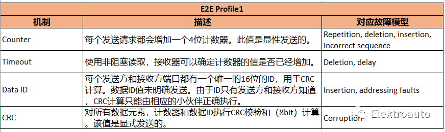

对于E2E的配置文件,这里依然借用AUTOSAR的描述。E2E的配置文件使用如下的数据保护机制的子集:
1)- CRC checksum,由CRC库提供;
2)- Sequence Counter在每次传输请求时递增,在接收端检查该值是否正确递增;
3)- Alive Counter 在每次传输请求时递增,如果它发生变化,则在接收端检查该值,但不检查正确的递增。
4)- A specific ID 通过端口发送的每个端口数据元素的特定ID(全局到系统,其中系统可能包含多个ECU);
5)- Timeout Detection 接收方通讯超时和发送方确认超时;
AUTOSAR中一共提出了3种 E2E 配置文件 (其中配置1 有两个variants)。
Note: 一般情况下,都是只应用标准的配置文件。非标准的E2E配置文件只能用于特殊场景,比如 legacy software。

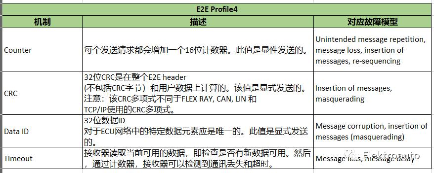

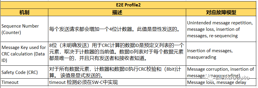

下面我们来看看各配置文件的保护机制:
Note: E2E profile4专门为符合ASIL-D标准的长数据传输而设计。
