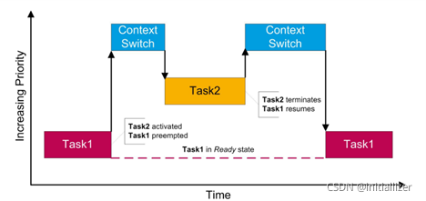

2.1.1 抢占式调度
当一个Task正在运行,另一个更高优先级的任务准备运行,此时高优先级的任务会抢占执行,这也被称为任务切换,高优先级任务执行完毕后,原来的task继续执行。
对于所有任务都需要在运行时满足其最后期限的系统,抢占式调度是最有效的调度策略,它将保证任务激活(准备运行)和终止之间的最短时间。此时间称为任务的响应时间。抢占式的系统需要考虑对共享数据的抢占效应,并可能需要引入并发控制机制。

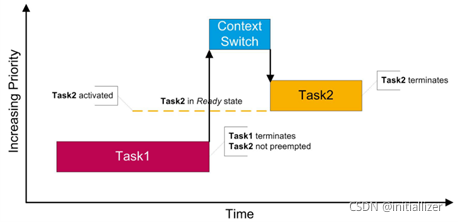

2.1.2 非抢占式调度
与抢占式调度不同的是,如果高优先级任务准备就绪,那么它将保持准备运行状态,直到运行任务终止—它不会抢占。这意味着开始运行的非抢占式任务将始终运行到完成,然后终止。

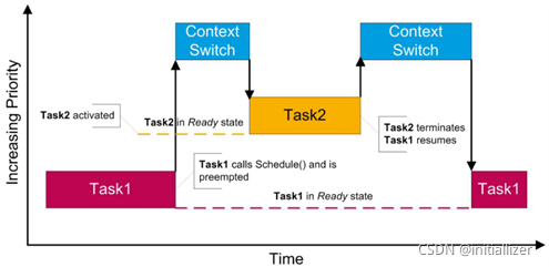

2.1.3 协作式调度
实际上,AUTOSAR OS提供了对第三种称为协作调度的调度的支持,因为它允许非抢占式任务告诉OS何时可以抢占。我们之所以说AUTOSAR OS支持两种策略,是因为只有两种配置—第三种配置必须自己构建。
操作系统运行准备运行的最高优先级任务。如果更高优先级的任务准备就绪,那么它将保持就绪,直到以下任一情况:1) 正在运行的任务终止(就像非抢占式调度一样);2) 或者正在运行的任务发出Schedule()API调用,告诉操作系统它可以被抢占。当发出Schedule()调用时,优先级较高的任务会抢占正在运行的任务,任务切换被称为已发生oc(就像抢占式调度一样)。当高优先级任务完成后,抢占任务将恢复。通过精心设计,合作模式提供的系统虽然不如完全抢占式系统响应快,但不会出现非抢占式调度缺乏响应的情况。

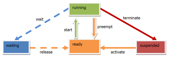

2.2.3 Task State
Ready、Running 、(Waiting) 、Suspended
所有任务默认的状态都是Suspended状态,在被激活后才变成Ready状态,当该任务为系统中的最高优先级任务时即转为Running状态,并开始执行任务,同时任务可能被更高优先级的任务抢占,重新变成Ready状态。
任务通过终止返回到挂起(Suspended)状态。一项任务可以在以后再次准备好,整个过程可以重复。
但是,扩展任务也可以进入Waiting状态。当扩展任务通过等待事件自动挂起时,它将从Running状态移动到Waiting状态。
当扩展任务进入Waiting状态时,操作系统将分派准备运行的最高优先级任务。设置事件后,任务将从Waiting状态移动到Ready状态。请注意,扩展任务返回到Ready状态,而不是Running状态。这是因为,在扩展任务处于Waiting状态期间,其他一些更高优先级的任务可能已被激活,然后被调度。

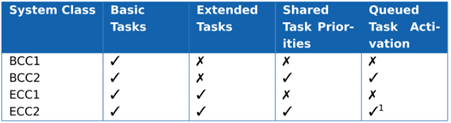

AUTOSAR OS对什么样的功能可以一起使用有一些限制。这些被称为一致性类,用于对任务特性进行分组,以便于理解,支持标准的部分实现,并为不同的应用程序类提供可伸缩性。
AUTOSAR-OS分成如下四种类型,其对应特性如下:
每个一致性类都需要更多的资源——BCC1系统比ECC2系统更快、更小。用户无需担心要使用哪个一致性类-RTA-OS支持所有一致性类,并将根据用户的操作系统配置计算一致性类。

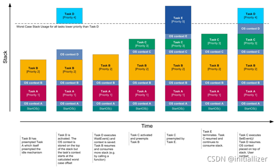

4. 堆栈管理

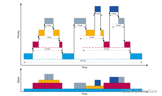

RTA-OS使用单栈模型,即所有的Task、ISRS在同一个堆栈区域上运行。

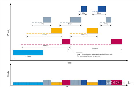

当任务运行时,其堆栈使用量会像正常情况一样增减。当任务被抢占时,高优先级任务的堆栈使用将在同一堆栈上继续(就像标准函数调用一样)。当任务终止时,它使用的堆栈空间将被回收,然后重新用于下一个优先级最高的任务运行(同样,与标准函数调用一样)。下图显示了单堆栈在声明、抢占和终止任务时的行为。
在单堆栈模型中,堆栈大小与系统中优先级的数量成比例,而不是与任务/ISR的数量成比例。这意味着,直接或通过共享内部资源,或通过被配置为非先发制人,共享优先级的任务永远不会同时出现在堆栈上。在硬件上共享优先级的ISR也是如此。这意味着用户可以通过简单的配置更改来交换系统响应性,即任务或ISR完成所需的时间,以换取堆栈空间。
上图显示了同一任务集的执行情况,具有与上上图相同的到达模式,但这次任务是非抢占式调度的。可以看到,高优先级任务的响应时间比抢占式调度时长得多,但总体堆栈消耗要低得多。
单堆栈模型还显著简化了链接时的堆栈空间分配,因为用户只需为整个系统堆栈分配单个内存部分,就像根本不使用操作系统一样。
4.1 扩展任务的堆栈管理
RTA-OS独特地扩展了单堆栈模型,在不影响基本任务性能的情况下为扩展任务提供支持。
在RTA-OS中,扩展任务的生命周期如下:
Suspended→Ready:任务被添加到Ready 序列
Ready→Running:任务已调度,但与内容位于堆栈顶部的基本任务不同,内容位于堆栈空间中,所有低优先级任务的预先计算的最坏情况抢占深度处。
Running→Ready:扩展任务被抢占。如果抢占任务是一个基本任务,那么它会像往常一样在堆栈顶部调度;如果抢占任务是一个扩展任务,那么它将按照预先计算的所有低优先级任务的最坏情况抢占深度进行调度。
Running→Waiting:任务的等待事件堆栈内容(包括操作系统上下文、本地数据、函数调用的堆栈帧等)保存到内部操作系统缓冲区中
Waiting→Ready:任务添加到Ready 队列
Running→Suspended:任务的“等待事件堆栈”内容将从内部操作系统缓冲区复制回堆栈中所有低优先级任务预先计算的最坏情况抢占深度。

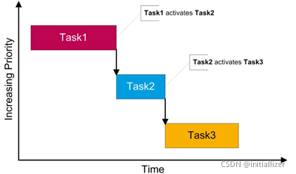

5.2.1 直接激活
可以通过多种不同的方式激活任务。任务激活的基本机制是ActivateTask()API调用,它直接激活任务。ActivateTask(TaskID)调用将命名任务置于就绪状态。ChainTask(TaskID)终止当前正在运行的任务(参见第4.11节),并将激活指定任务置于就绪状态。
#include  <Os.h>TASK(Task1)  {  /*  Task1  functionality.  */  ActivateTask(Task2);  TerminateTask();}TASK(Task2)  {  /*  Task2  functionality.  */  ActivateTask(Task3);  TerminateTask();}TASK(Task3)  {  /*  Task3  functionality.  */  TerminateTask();}

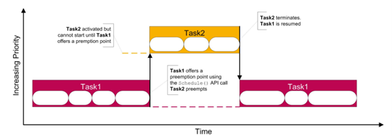

5.4 RTA-OS中的合作式调度
当任务以非抢占方式运行时,它会阻止任何任务(包括优先级较高的任务)执行。然而,有时对于非抢占式任务来说,提供可以进行重新调度的明确位置是很有用的。这比简单地非抢占式运行更有效,因为高优先级任务对系统刺激的响应时间更短。任务以非抢占方式运行并为重新调度提供点数的系统称为合作调度系统。
#include  <Os.h>TASK(Cooperative){  Function1();  Schedule();/*  Allow  preemption  */  Function2();  Schedule();/*  Allow  preemption  */  Function3();  Schedule();/*  Allow  preemption  */  Function4();  TerminateTask();}
注:该应用形式,在抢占式调度中Schedule();没有意义。
