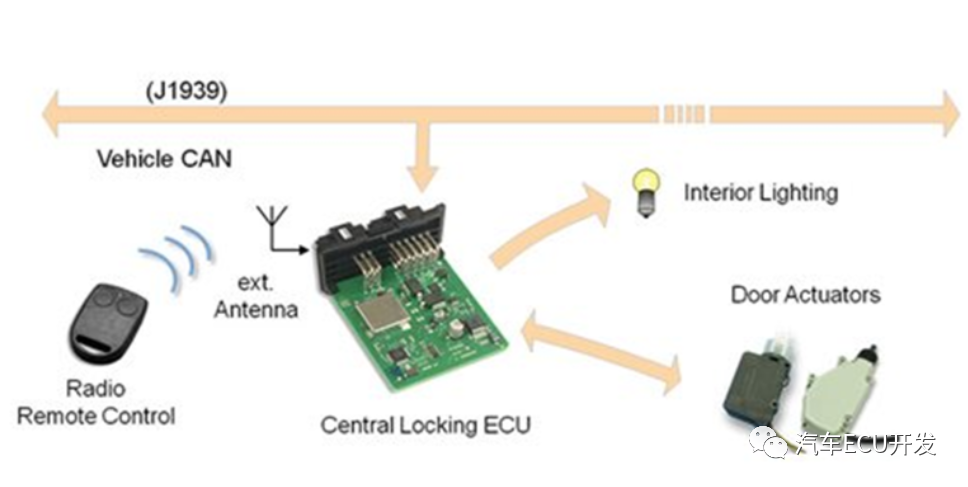

01.遥控无钥匙进入(RKE)
RKE 是一种单向认证的电子锁,无需使用传统的机械钥匙即可控制车门的开闭。无钥匙进入系统一词最初是指用位于车门或车门附近的通过键盘输入预定数字密码来解锁的锁。与机械钥匙相比,操作相对方便且提升了车辆的安全性。但其仍存在同频干扰、信号被复制重发等隐患。
图1 RKE系统
在该系统的后续版本中,车窗升降器也可以通过远程无线控制,这是一个重要的附加安全方面。通过使用遥控钥匙将车门锁定,车窗和天窗同时也将自动关闭。
