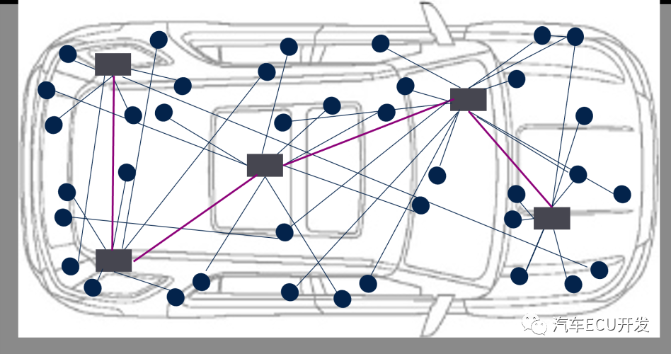

在分布式的架构中,所有的功能紧密交互,难以管理系统的复杂性和实时性,域控架构目的是将分散的控制链路,整合到单个大型ECU中(如图1所示)。例如将在新能源车上,将整车控制器、电池管理系统、电机控制器整合至一个控制器中。

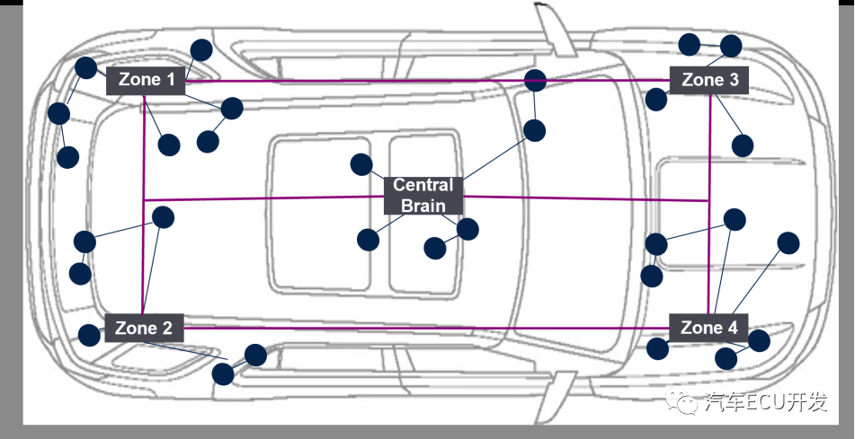

区域(Zonal)架构是将来自多个域的多个ECU 进行整合,并减少整车线束的数量(如图2所示),线束数量的减少有望降低车辆的重量和线束的复杂性,重量的降低可以提升纯电车型的续航里程。对于车辆中众多的ECU,可以根据实际情况,选择使用域架构还是区域架构,充分利用两种架构的优势。
图2 区域架构

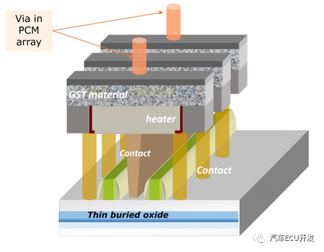

ePMC(Embedded phase change memory,嵌入式相变存储区)的内部横截面图如图3所示。ePCM存储元件的集成比28 n制程的NVM在汽车应用中使用的双多晶硅闪存单元便宜得多。此外,ePCM 的集成完全不会干扰复杂的高 k 金属栅晶体管结构。
图3 相变存储器 (PCM) 单元结构
另外与NVM不同,ePCM 中的写入操作不需要高电压。因此,ePCM可以与标准晶体管一起工作,而闪存需要专用的高压晶体管来管理。所有这些因素都会影响可制造性和成本。

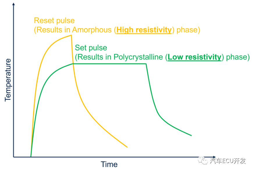

与 NOR 或 NAND 闪存不同,PCM 的工作原理是基于锗锑碲 (GST) 合金的电阻率变化。这种合金根据快速的温度变化改变电阻率,而电阻率决定了位状态。图 4显示了如何在 PCM 中设置或重置位。
图4 PCM写入过程如何进行位变换
因此,与NOR 闪存相比,ePCM 支持快速读写访问。写入时间的显著减少是因为 ePCM 在写入之前不需要擦除操作。此功能还大大缩短了大型存储区和域 MCU 的工厂编程时间,从而降低了制造成本。
