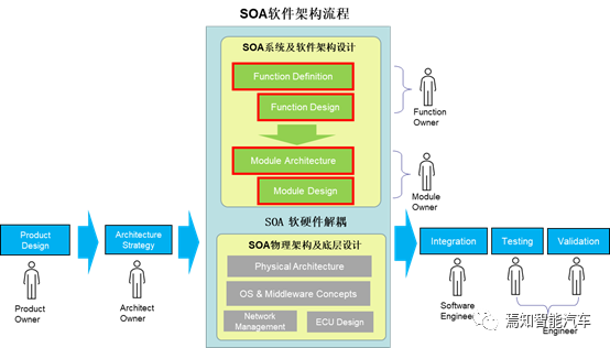

适用于SOA架构的ASPICE软件开发过程也是在敏捷开发的模式下进行的系统开发流程。从智能驾驶功能开发层面上讲,基于SOA架构开发模式包括了系统功能、系统架构、软件功能、软件架构几个方面。其中分别由分别称之为产品负责人Product Owner、功能负责人Function Owner、架构负责人Architect Owner、子模块负责人Module Owner的几个角色共同承担。功能设计是搭建功能架构图和依据产品工程师输入的产品需求定义进行功能分解定义,架构负责人则根据整车架构及功能负责人输入的要素信息制定合适的软硬件架构。这里需要说明的是很多情况下,功能负责人和架构负责人往往是同一个人。模块负责人则是根据功能定义编制相应的系统软硬件模块、零部件软硬件模块以实现上层定义的功能需求。各负责人之间的角色定位将在如下分层流程图中进行详细说明。这里我们仅关注V模型中的与SOA相关度较高的设计开发部分,测试验证部分不在本文中进行详述。

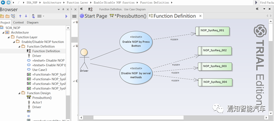

项目功能元素(function element)包含与顶层设计相关的不同属性,例如车辆类型、预期市场、项目功能以及功能发布计划等。在实际开发中,这类输出一般是产品策划部门或市场部输出的整车功能开发需求或整车装备需求。本文将以开发智能驾驶系统功能中的点对点自动驾驶NOP为例进行详细的分析说明基于SOA的架构设计是如何应用于自动驾驶系统开发的。
如下图举例中,表示了实现下一代自动驾驶系统NOP场景定义需求。

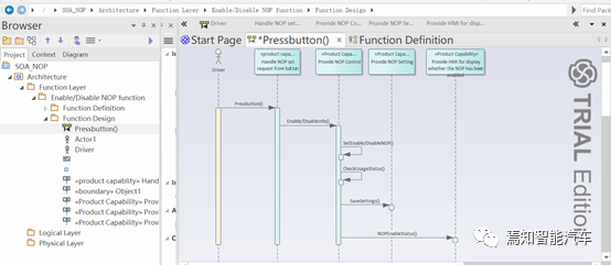

如上过程一般是通过各种图表(包含用例图、序列图、活动图等)来完成的。如下图表示了一种活动图所示意的系统交互方式。
由于在定义过程中还建立了与功能之间的连接,因此我们可以使用该模块来规划需要实现 PC 的顺序,以便我们在每个版本的集成阶段开发出正确的功能。

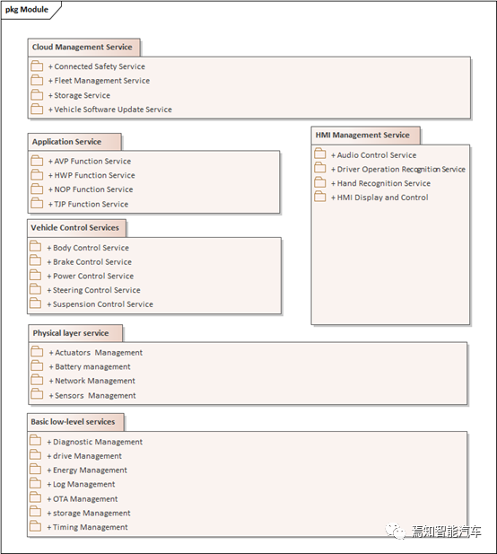

从如下图所示,SOA的架构从下至上分别底层驱动功能管理,物理层功能管理,车辆控制服务,面向用户的应用服务,云端远程管理。
底层驱动功能管理:用于实现包含诊断、日志记录、存储管理、驱动管理等相关功能。
物理层功能管理:主要是设置I/O接口将原始传感器数据进行输入,同时也是执行到车端的控制单元(如电机、制动卡钳等);
车辆控制服务:车端控制包含上层ADAS发送的执行指令到控制执行器执行该指令的相应ECU(如控制电机的VCU、HCU或ESP),该车辆控制服务是综合考虑了车身稳定性与动力学反馈模型得出的。
应用层服务:该层服务就是智能驾驶面向用户级别的顶层开发功能,主要用于实现包含传统的智能驾驶功能,比如HWP、NOP、TJP以及ALC等。
云端管理服务:该层服务主要是面向远程监控,远程控制,大数据存储等特殊场景。通常该服务需要基于4G/5G网络进行远程连接。
人机交互管理功能:人机交互管理功能一般是针对不同的车型呈现出不同的模式的,因此,这一块一般是独立于SOA的功能架构。SOA通常只涉及底层对车辆控制逻辑,对于平台化车型功能开发来说,这一块是无法为用户所感知的。而HMI的显示设置则是用户能够真切感知和控制的,因此,不同车型肯定是有极大的不同之处。因此,从协议上分析不难看出,SOA内部的网络架构一般是基于以太网为基础的交互方式,采用Some/ip的协议进行通信控制。而如果在平台化车型的开发过程中,HMI这一块的通常仍然按照原始CAN/CANFD信号模式的通信协议进行交互控制。这么做的原因是,智能驾驶的HMI行为比核心应用功能更容易改变,特别是在不同车型开发后期通常会选择不同的显示和交互方式。同时,由于开发核心软件和HMI设计需要不同的能力技能,因此,将HMI功能与其他应用层软件功能分离,为了实现这一点,一般需要使用Model-View-Controller,用户输入由Controller处理,Controller用于解释用户的意图并操作模型。

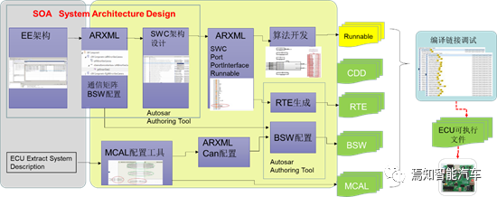

随着车载以太网技术的日益成熟,国内大部分OEM都已经着手SOA的设计工作,并将以太网通信矩阵生成ARXML文件,用于项目前期的网络行为仿真和后期测试验证。对于已经完成架构搭建的SOA来讲,需要将其建模后的成品导入到软件团队进行服务实现。其过程包含:以Some/Ip协议导入Service  ARXML,导入后新增ETH、TCP/IP、Some/IP模块(BSW工程),建立与Service Handler SWC(应用层)中Port Interface连接,为所有Service Handler SWC增加可运行时间,定义Windows Service Handler SWC 和Feature SWC到Simulink/Stateflow。通过符合Autosar的ARXML和Simulink进行交互,将由软件开发工程师继续进行算法设计并自动生成代码。
