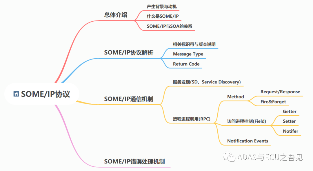

今天,我们就来一起探索并回答这些问题。为了便于大家理解,以下是本文的主题大纲:
一文搞懂车载以太网之SOME/IPw1.jpg

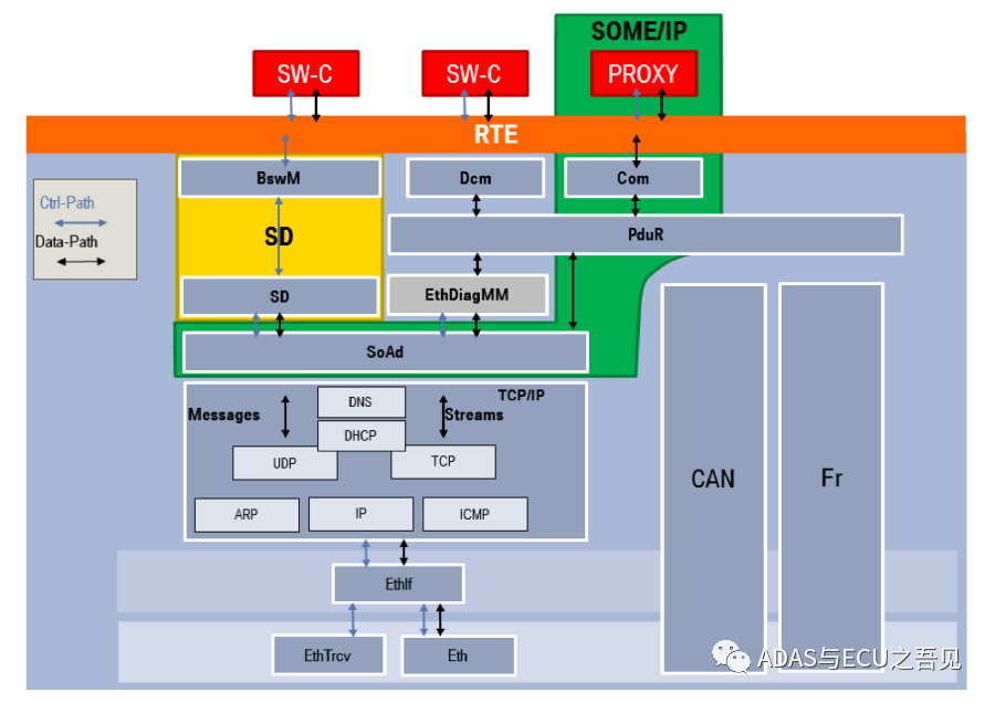

那么在AUTOSAR协议栈中,SOME/IP协议又处于一个什么样的位置呢?如下图所示:
一文搞懂车载以太网之SOME/IPw3.jpg
如上图可知,SOME/IP协议涉及到与RTE,COM,PDUR以及SOAd这些AUTOSAR标准模块的交互,而用于服务发现的SOME/IP-SD则涉及到BswM,SD以及SoAd模块的交互。
SOME/IP协议与各个模块的交互关系会在后续文章讲到,提及于此让大家对SOME/IP协议与AUTOSAR协议栈的关联有个整体概念,此文中不做过多展开。

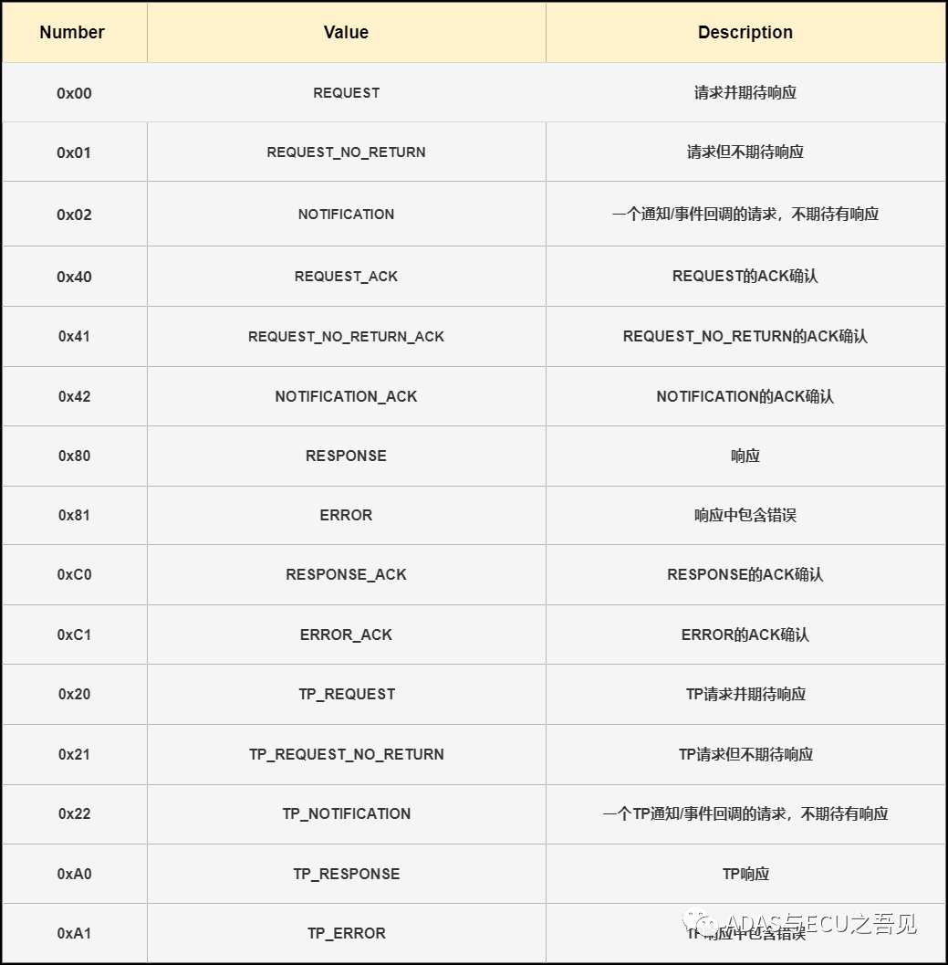

Message Type
用来识别不同的消息类型,目前存在的类型如下图3所示,其中TP表示分包的报文,按照AUTOSAR标准(R21-11)定义如下:
一文搞懂车载以太网之SOME/IPw7.jpg

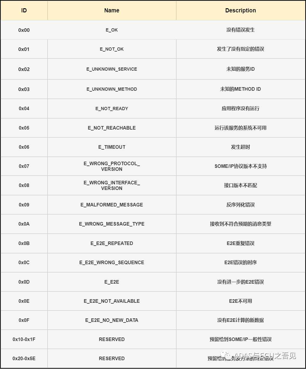

图3 Message Type表Return Code
Return Code用来指示Message是否被成功处理了,或针对请求中的错误内容进行反馈,如下图4为AUTOSAR(R21-11)中定义的Return Code类型:
一文搞懂车载以太网之SOME/IPw8.jpg
图4 Return Code定义表

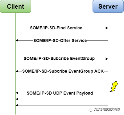

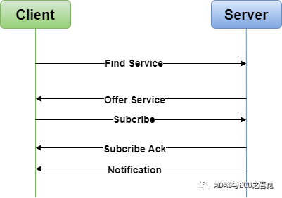

服务发现(Service Discovery)
服务发现的通信机制是通过SOME/IP-SD协议实现的,主要是为了实现在车载以太网中告知客户端当前服务实例的可用性及访问方式,可通过Find Service 和Offer Service来实现。
在通过SOME/IP协议传输数据之前,我们需要知道当前整个车载网络到底存在哪些服务,服务的可用性如何,客户端如果订阅服务端所提供的服务。
由于SOME/IP-SD协议也是一块十分重要的内容,在此就不过多展开,仅简要介绍其基本功能与作用机理,后续会单独介绍SOME/IP-SD协议的具体内容,敬请关注!
如下图5所示即为SOME/IP-SD的基本功能,展现了Client与Server之间的交互关系。
一文搞懂车载以太网之SOME/IPw9.jpg
图5 SOME/IP-SD Client与Server交互关系图
由上图可知,SOME/IP 服务发现流程可以分为以下三大基本步骤:
    Client通过发送Find Service的报文去寻找车载网络中可用的服务实例;
    Server接收到Client的Find Server后通过UDP发送Offer Service响应;
    Client通过发送Subcribe Event Group去订阅相关Event;
    Server检查是否满足Client是否满足订阅条件,如果满足回复ACK,如果不满足,则回复NACK;
    Client成功订阅相关事件后,Server会按照事件本身属性来实现对已订阅该事件的Client的发布;

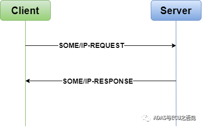

    Request/Response通信模式,可归纳为Method中的一种;其基本通信模型如下图6所示:
    Request-Response模型作为一种最为常见的通信方式,其主要任务就是客户端发送请求信息,服务端接收到请求,进行相关处理之后进行相应的响应。
一文搞懂车载以太网之SOME/IPw10.jpg
图6 Request-Response通信模型

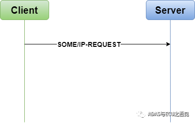

    Fire&Forget通信模式,可归纳为Method中的一种;
    该通信模型的主要任务就是客户端向服务端发送请求,服务端无需进行任何响应,有点类似诊断服务中的抑制正响应。
    一文搞懂车载以太网之SOME/IPw11.jpg
图7 Fire&Forget通信模型

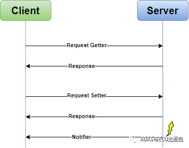

    远程进程控制(Field)
    访问进程通信机制主要是为了实现针对对应用程序的数据获取与更改,主要任务就是实现客户端通过Getter获取Server的值,通过Setter设置Server的值。
    Field就可理解为一个Service的基本属性,可包含Getter,Setter,Notifier三种方式。其中Getter就是读取Field中某个值的方法,Setter就是一种改变Field值的方法,而Notifier则是一种当Field中的值发生变化的触发事件。
    一文搞懂车载以太网之SOME/IPw13.jpg
    图9 Field的通信模型
由上图可知,在Getter与Setter的方式中我们使用的Request/Response机制。在Getter的请求报文中是一个空的Payload,响应报文中的Payload才是需要获取的值;使用Setter请求时,请求消息中的Payload则是要设置的值,如果设置成功,那么响应报文中Payload就是设定成功的值。
同时我们也可得出服务实体在SOME/IP协议中是一个十分重要的概念。一个服务实体可以是Field,Events以及Method的任意组合。

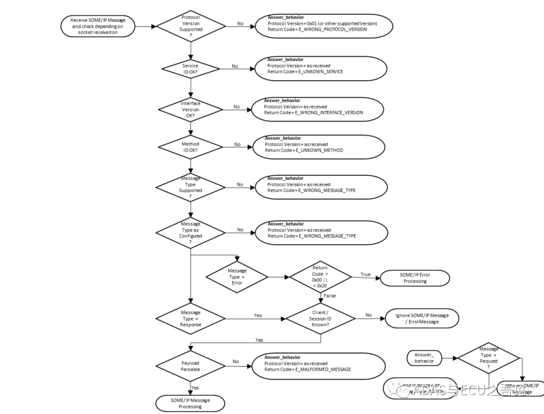

SOME/IP错误处理机制
在任何通信过程中总是会存在各种各样的 错误,SOME/IP作为一种面向服务的应用协议也不例外,因此AUTOSAR为了更为高效的定位到通讯过程中的问题所在,因此制定了一套检查SOME/IP协议格式内容的错误处理机制。
比如版本信息检查,服务ID等,其他故障信息可以在Payload中进行详细定义。目前SOME/IP支持以下两种错误处理机制,这两种uowu处理机制可以根据配置进行选择。
    消息类型0x80,Response信息,即可以通过Response Message中的Return Code来定位到问题所在;
    消息类型0x81,显式的错误信息;
如下图10为SOME/IP处理一般性错误的基本流程:
一文搞懂车载以太网之SOME/IPw14.jpg
图10 SOME/IP错误处理流程SOME/IP-SD协议解析

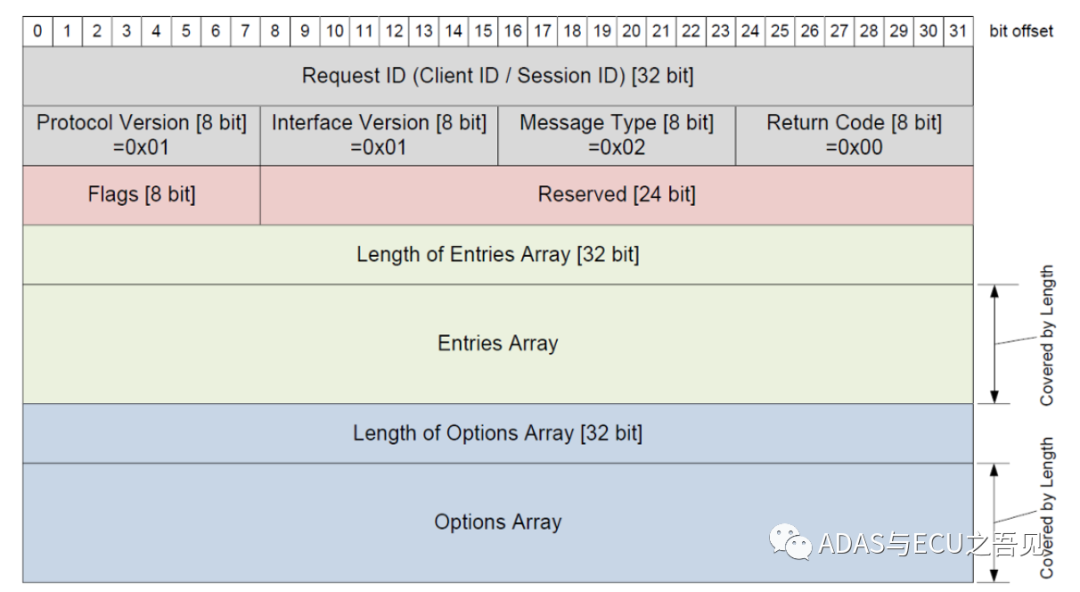

SOME/IP-SD协议头
首先,依照惯例我们先来看下SOME/IP-SD的报文格式如下图11所示:
一文搞懂车载以太网之SOME/IPw15.jpg
图11 SOME/IP-SD Message Format

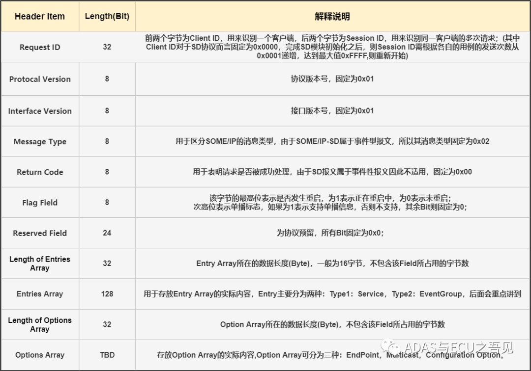

一般而言,如果没有特别要求,在SD报文格式中的内容均按照大端方式传输。
由于SOME/IP-SD报文实际上也只是SOME/IP报文的一种,只不过是在SOME/IP标准协议的基础上扩展了Entry,Option等字段,其中Entry用于同步服务实例的状态以及发布/订阅关系的管理,Options则用于传输Entry的附加信息。
接下来,我们将针对上述的协议中各种字段为大家一一解释如下表1:
一文搞懂车载以太网之SOME/IPw16.jpg
表1 SOME/IP-SD 协议内字段解释

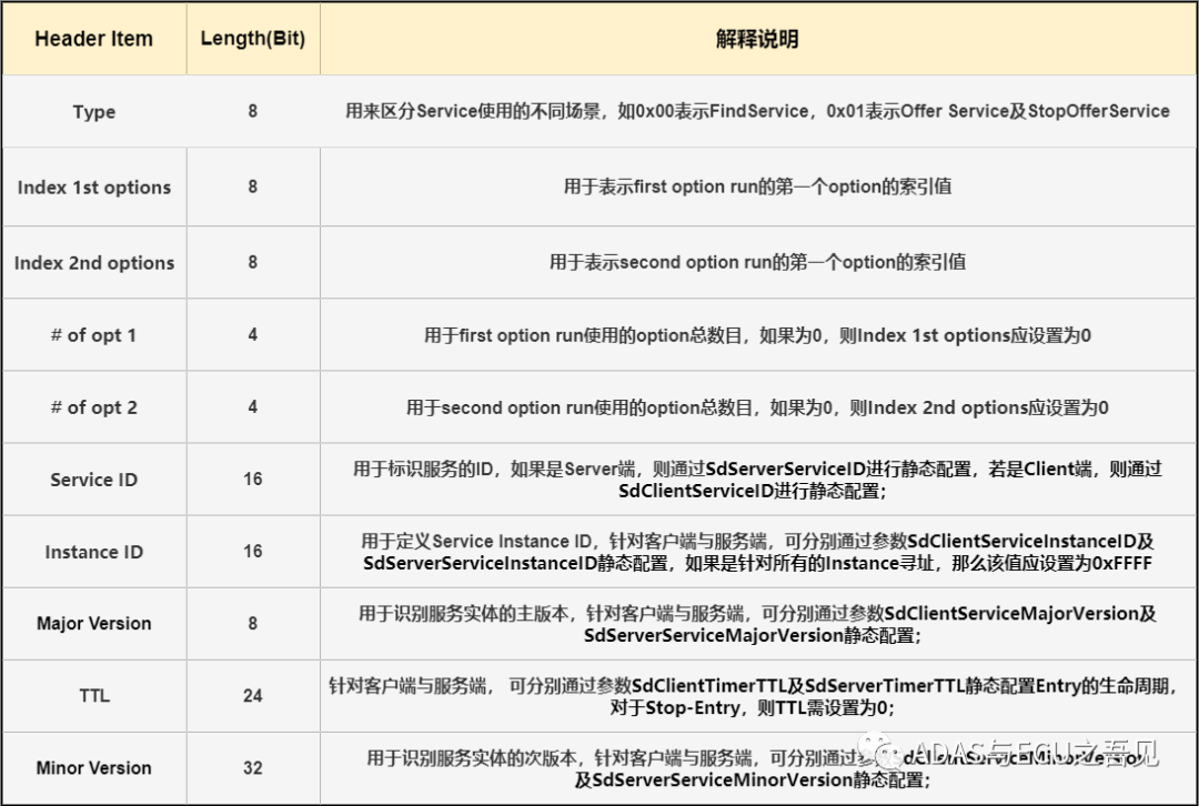

对上述Service Entry Array定义的各个Field解释说明如下表2所示:
一文搞懂车载以太网之SOME/IPw18.jpg
表2 Service Entry Array字段解释说明

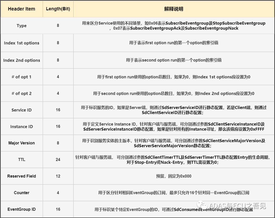

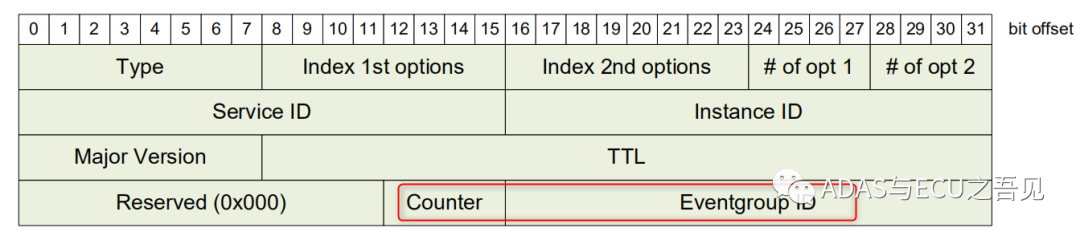

介绍完Service Entry Array,相比之下EventGroup Entry Array又存在哪些差异呢?
如下图13为EventGroup Entry Array的各个字段内容的定义:
一文搞懂车载以太网之SOME/IPw19.jpg
图13 EventGroup Entry Array定义
相比Service Entry Array,EventGroup Entry少了Minor Version,但是多出了Counter以及EventGroup ID内容,接下来我们将对上述EventGroup Entry Array定义的各个Field解释说明如下表3所示:
一文搞懂车载以太网之SOME/IPw20.jpg
表3 EventGroup Entry Array字段解释说明

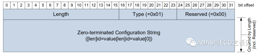

Configuration Options

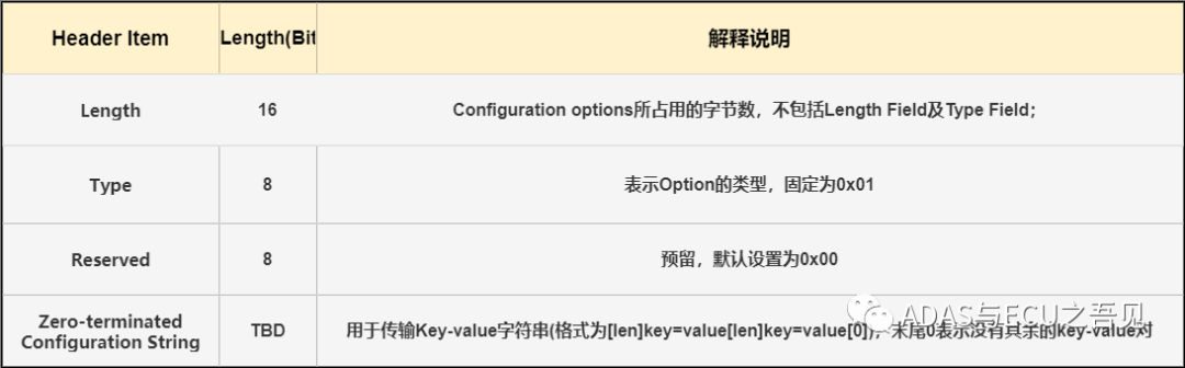

接下来我们来对这三种Option进行一一解读。首先来看看Configuration Option的字段定义:
一文搞懂车载以太网之SOME/IPw21.jpg
图14 Configuration Option 字段定义
注意:configuration options仅适用于任意Service ID的Service Entry Array以及Service ID为0xFFFE的EventGroup Entry Array。
针对上述字段解释如下表4所示:
一文搞懂车载以太网之SOME/IPw22.jpg
表4 Configuration Option Array 字段解释说明
对于那些非标准的SOME/IP 服务,由于不能够被Service ID进行标识,此时就需要通过一个key “otherserv”的值来进行标识,这类服务则可通过使用0xFFFE作为Service ID同时附带otherserv的value的configuration option来完成双方的通信。

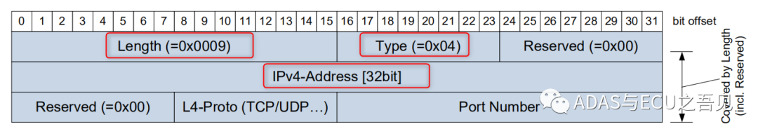

IPV4 Endpoint Option
如下图15为IPV4 Endpoint Option的字段定义:
一文搞懂车载以太网之SOME/IPw23.jpg
图15 IPV4 Endpoint Option字段定义

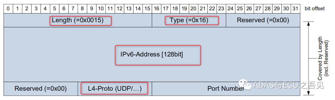

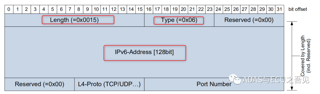

IPV6 Endpoint Option
如下图16为IPV6 Endpoint Option的字段定义:
一文搞懂车载以太网之SOME/IPw24.jpg
图16 IPV6 Endpoint Option字段定义

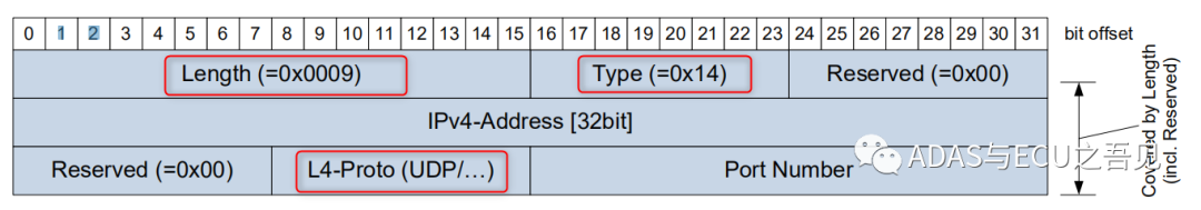

IPv4 Multicast Option
如下图17为IPv4的Multicast Option各字段内容定义:
一文搞懂车载以太网之SOME/IPw25.jpg
图17 IPv4 Multicast Option

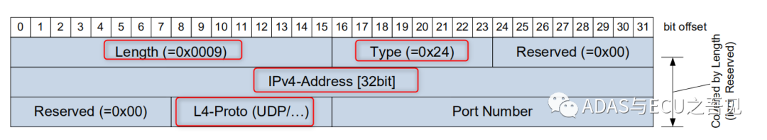

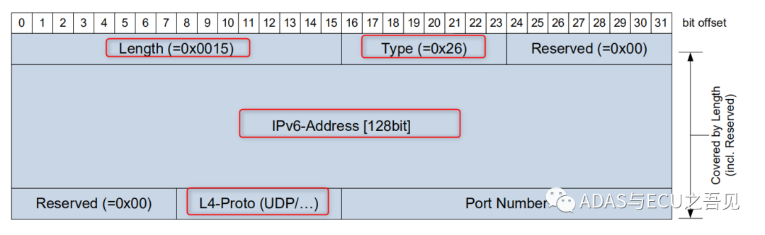

IPv4 SD Endpoint Option
如下图19为IPv4 SD Endpoint Option的字段定义:
一文搞懂车载以太网之SOME/IPw27.jpg
图19 IPv4 SD Endpoint Option定义

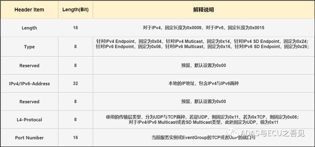

由于上述六种IPV4与IPV6字段内容大体结构一致,因此我们将该两者放在一起来对各字段内容进行解释说明:
一文搞懂车载以太网之SOME/IPw29.jpg
表5 IPv4/IPv6 六类Option字段解释说明SD 状态机

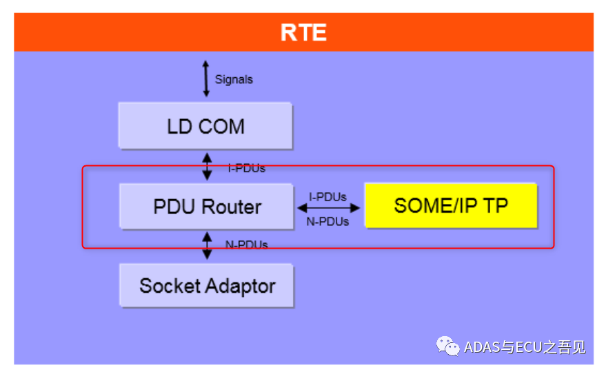

该模块作为AUTOSAR中定义的标准模块,在AUTOSAR中与各个模块的交互关系又是如何的呢?
如下图21所示,则较为清晰的表明了SOME/IP-TP在CP AUTOSAR的具体位置以及与其他模块的交互关系:
一文搞懂车载以太网之SOME/IPw30.jpg
图21 SOME/IP-TP在AUTOSAR的位置及交互关系
从图中可以直接看出SOME/IP-TP直接与PDUR层进行交互,当上层应用模块发送大量数据时,会通过PDUR发送数据给到SOME/IP-TP模块进行拆包,拆分的包将按照协议格式再通PPDUR模块依次发送。
对于接收方而言,则是接收来自PDUR的报文,通过SOME/IP-TP模块进行组包,组包后的结果给到PDUR,然后由PDUR再传输至上层应用模块。

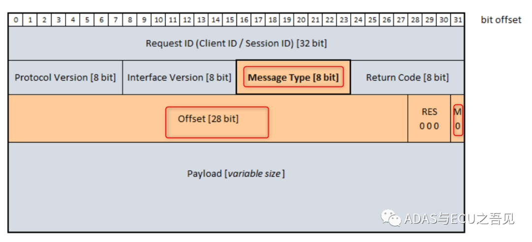

SOME/IP-TP协议头
如下图22为SOME/IP-TP层的协议头字段内容:
一文搞懂车载以太网之SOME/IPw31.jpg
图22 SOME/IP-TP 协议头字段内容
针对上图中每个字段内容地详细解释请参考上篇链接《一网打尽车载以太网之SOME/IP(上)》

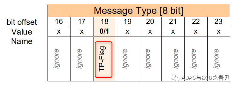

其中Message Type更为细节地定义如下图23所示:
一文搞懂车载以太网之SOME/IPw32.jpg
图23 Message Type 字段内容
    当且仅当TP-Flag==1时,OffsetField,Reserved Field以及More Segement Flag才会存在;
    当TP-Flag == 1时,表示当前SOME/IP报文为被分割的报文,即Segement报文;
其中Offset Field 表示当前已发送或者接收的数据量,其基本单位为16Byte,如该值等于92,表示截至目前为止已发送了92X16=1472字节长度的Payload。同时该长度并不包含SOME/IP header的长度。
其中Reserved Field为未来预留,目前默认为0即可;
其中More Segments Flag用来表示是否还有Segement报文,当其值为1时表示还有剩余的Segement,当其值为0时则表示没有剩余的Segement,当前Segement就是最后一条。

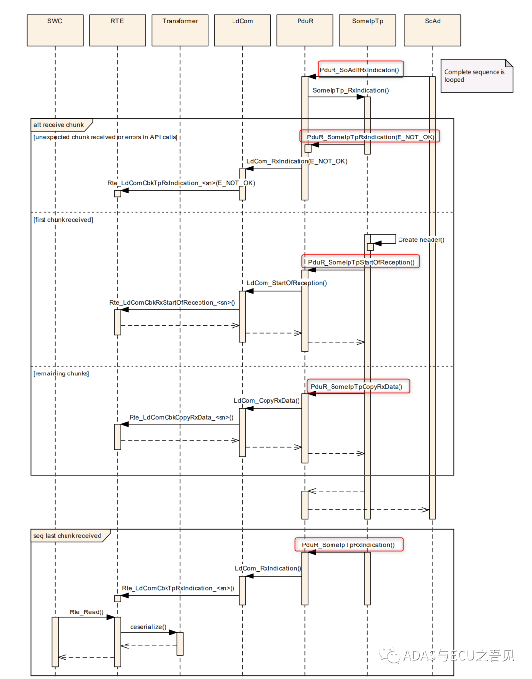

Rx Path
针对被分割的segment,接收方需要通过下列几个步骤进行接收:
    通过SoAd模块来获取来自总线的SOME/IP数据;
    PDUR模块接收到来自SoAd模块的数据后会触发SomeIpTp_Rxindicaion表明存在segement数据,准备开启接收;
    SOME/IP-TP模块通过调用PDUR_SomeIpTpStartOfReception开启接收第一个Segement;
    剩余的Segment则可以通过不断触发PDUR_SomeIpTpCopyRxData来接收,最终传送至RTE层;
    当最后一个segment被接收到后,则通过调用函数PduR_SomeIpRxIndication来完成最终的接收并使得RTE反序列化给到应用层读取;
具体接收流程的函数调用关系如下图25所示:
一文搞懂车载以太网之SOME/IPw34.jpg
图25 Rx Path函数调用关系图

本文主题大纲:
一、引言
二、SOME/IP概述及产生背景
三、SOME/IP与SOA的联系
四、SOME/IP的实践应用
五、结论
由于篇幅限制,具体内容和细节展开将在正文中进行。希望以上回复能满足您的要求。
