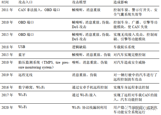

当前行业还缺乏完整的网络安全概念,仅仅有少量的安全措施,例如在CAN报文中增加8bit的CRC校验、rollingcounter等机制;在关键的诊断功能上使用安全校验机制,但是这些机制通常太弱,甚至是代码实现上存在缺陷。近年来车辆被网络攻击的数据有所增加,如图2所示。
汽车E/E架构的网络安全分析w2.jpg
图2 近年车辆被网络攻击案例(来源知网)

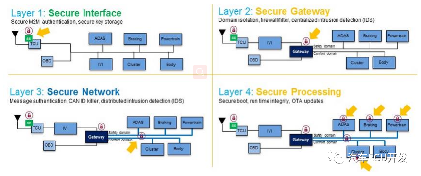

对于个主机厂正在开发的下一代基于中央控制器单元的电子电气架构,网络安全方面需要考虑包括ECU内部和周围的硬件保护,基于软件的车内保护,车内车外的网络监控,以及安全云服务。从而构建安全可靠的电子电气架构,如图3所示。
汽车E/E架构的网络安全分析w3.jpg
图3 安全的电子电气架构

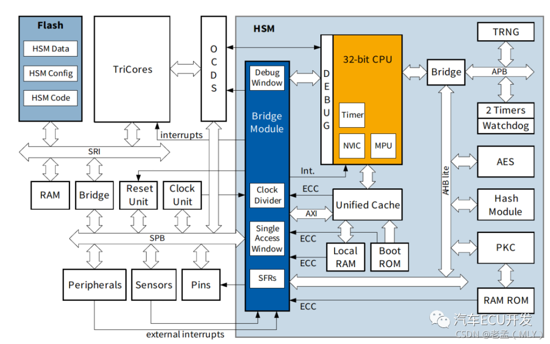

3.硬件安全模块(HSM)
HSM是一个独立的微处理器,通常有其受保护的专用内存(RAM),放置程序代码和数据的专用闪存区,以及外围设备(例如定时器、用于某些密码算法的硬件加速器或用于真随机数的发生器)。它能够访问主机的所有硬件。用于实现认证启动或主机监测等功能。专用数据闪存可以用来存储秘钥,主机系统无法随意访问。这意味着主机可以请求HSM执行加密操作,而密钥无需离开HMS。
如图4所示为英飞凌TC3XX系列的HSM模块,其是基于ARM Cortex-M3的微控制器,有随机数生成器TRNG,和AES、Hash、PKC(公钥加密整数)算法的硬件加速器,以及中断、Timer等外设,其支持的算法包括:
对称加密:AES-128:支持硬件实现,支持ECB、CBC两种模式;
摘要算法:128bit的MD5、160bit的SHA-1,224bit、256bit、384bit、512bit的SHA-2,其中128bit的MD5、160bit的SHA-1、224bit 的SHA-2、256bit 的SHA-2算法支持硬件实现,384bit、512bit的SHA-2需要用软件实现。
非对称加密:RSA、ECC等。
汽车E/E架构的网络安全分析w4.jpg
图4 英飞凌TC3XX系列的HSM模块
虽然各芯片的加密模块都叫HSM,但是功能和支持的算法却有差异,因为HTA和HSM并没有专门的规范来定义,也就是说只要芯片有加密操作的功能,芯片厂商就可以称其具备HSM。这意味着在供应商选择阶段,主机厂必须详细核实每一个可能供应商的技术声明。这种标准化的缺乏经常导致供应商的误解。
对于HSM的功能测试,主机厂不能仅听供应商吹牛,还需让其提供测试报告,另外主机厂还需设计测试用用例对其可用性、功能性进行测试。例如测试AES是否达到NIST标准。因此,主机厂在选择供应商时,不仅要让他们的采购部门参与,还要让他们的安全专家参与。

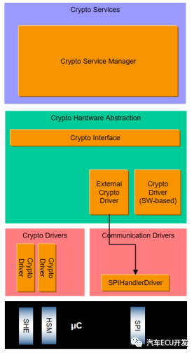

4.AUTOSAR
在AUTOSAR的4.2 版,AUTOSAR 定义了所有必要的安全模块,如图5所示,包括用于CANFD、ETH通信加密的的安全板载通信SecOC模块,以及加密服务管理器 (CSM) 和加密抽象库 (CAL)。AUTOSAR只定义了上层模块以及之间的接口,对于密码原语的实现,AUTOSAR并没有定义。
汽车E/E架构的网络安全分析w5.jpg
图5 AUTOSAR中的加密服务模块

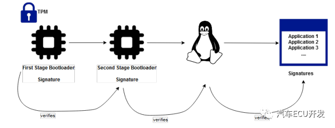

6.安全引导
安全引导用于在启动过程中使用数字签名验证所有软件的完整性,包括保证引导加载程序、操作系统甚至可能是应用程序不会被未经授权的人更改,如图6所示。
汽车E/E架构的网络安全分析w6.jpg
图6 安全引导
虽然引导加载程序和操作系统通常是由Tie1提供的,但应用程序可能来自官方应用商店或者是第三方供应商,这使软件发布过程更加复杂。与大多数术语一样,安全引导并没有标准化,但是市场上对这个术语有一个常见的解释:软件的完整性是衡量多个阶段的,启动过程中的每个阶段只有在前一个阶段能够成功验证其完整性的情况下才会启动——否则启动就会停止或ECU重新启动。
这种安全引导的整体机制被广泛使用,例如在Windows 10中作为一个可用的特性,在Apple的iOS操作系统是默认打开的,以防止越狱和软件恶意修改。

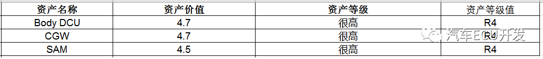

对于电子电气架构的安全分析,首先需要列出其资产清单,可以按车载设备、车内网络、数据通信类别进行进行梳理,如图7所示,然后再梳理资产价值表和资产价值等,结合汽车网络安全资产重要性等级的结果和资产影响度等级的结果, 基于关键资产划分表识别出汽车网络安全中的关键资产,并采取相应的安全机制。
汽车E/E架构的网络安全分析w7.jpg
图7 资产价值划分
