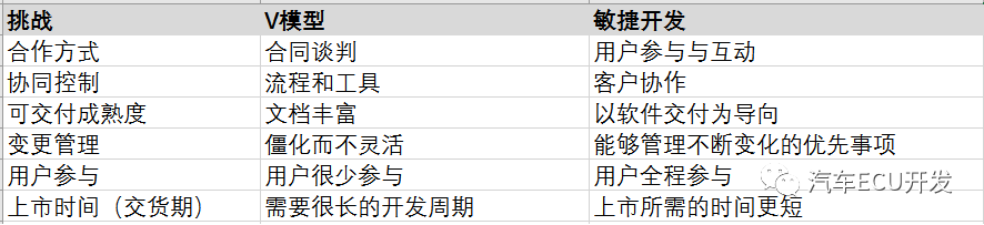

将敏捷开发集成到V模型中的第一步是分析当前V模型面临的主要挑战,以及敏捷开发所具有的优势。两者的对比如图1所示,它都描述了V模型与敏捷开发不同的处理方式。
例如,就合作方式而言,在传统的V模型项目中具有详细而全面的客户合同。到合同结束后会有带来一些问题,由于复杂项目的不确定性以及不断变化的客户需求,合同上确定的需求与实际客户需求有出入。敏捷开发则在整个项目执行过程中保持持续的客户互动,持续接收客户的反馈和变更请求,并在过程中共同开发和审查软件,就预期结果达成一致。
图1 V模型与敏捷开发对比

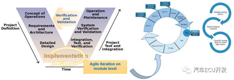

图2 在V模型开发中融入敏捷开发
下面以将敏捷开发过程中的增量开发融入到V模型开发为例子,进行详细说明。
在基于V模型的软件开发中,通过对整个软件体系结构的分层分解,定义了一组软件模块,这些模块实现了客户所需的功能。在传统的V模型中,这些模块先经过充分的开发和测试,然后集成到整个系统中,再进行测试。这个过程的最后一步是客户的验收测试。这将导致客户很晚才参与到反馈中来,从而导致很晚才提出更改请求。
敏捷开发是将模块开发分解为几个增量步骤。这些步骤是作为敏捷冲刺sprint执行的,它根据客户要求的功能以增量方式实现功能。对于每个 sprint(或一组 sprint),客户都会参与每期sprint的输出审查。这是一个挑战,因为必须将每个sprint的开发任务集成到整个系统中,如果不集成到整个系统中,客户可能无法评估软件的质量。软件在环 (SiL)或模型在环 (MiL) 可能有助于软件的验证。
