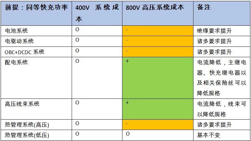

市面上也出现基于400V系统的快充,但800V高压系统可以在高功率充电应用下做到更低的系统成本。表1显示了400V系统和800V高压系统车辆总成成本的定性比较,更进一步体现为: 短期内800V充电250kW以上充电功率段,长期看800V充电150kW以上充电功率段,800V高压系统有明显的系统成本优势。
表1  快充应用下车辆总成成本

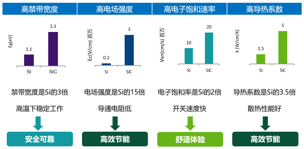

碳化硅在功率半导体层级有显著性能优势。相比硅半导体,碳化硅的禁带宽度是硅的3倍,使其具备在高温下稳定工作的能力;碳化硅的电场强度是硅的15倍,使其导通阻抗低,导通能耗降低;碳化硅的电子饱和率是硅的2倍,可以有更快的开关速度,开关能耗降低;碳化硅的导热系数是硅的3.5倍,带来更好的散热性能(见图1)。

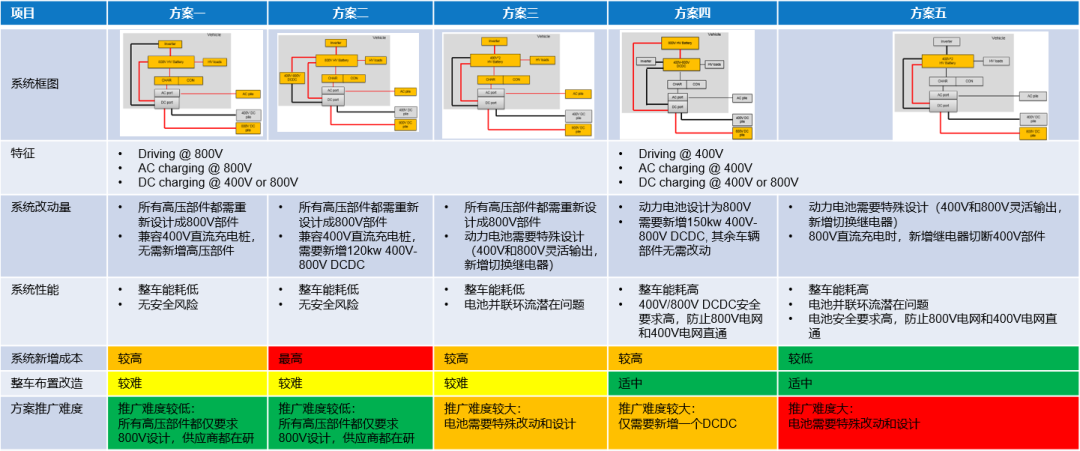

但是,技术的发展不是一蹴而就的,受产业链惯性影响,800V充电桩以及800V车载高压部件等配套短期内还不完善,不足以支撑终极800V高压系统的快速推广,当下需要重点考虑两点:兼容400V充电桩和800V充电桩应用;兼容某些400V车载部件应用。这就衍生出五种不同的800V高压系统下汽车系统架构设计方案,如下表:
图1 常见800V高压系统架构综合比较图

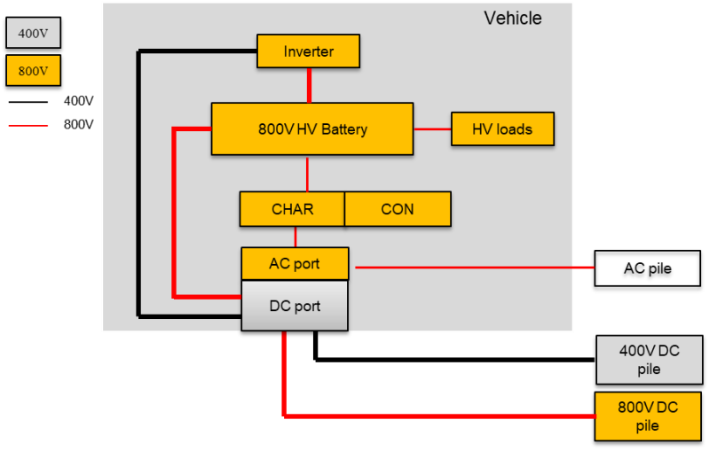

    第一种方案:车载部件全系800V,电驱升压兼容400V直流桩方案。其典型特征是:直流快充、交流慢充、电驱动、动力电池、高压部件均为800V;通过电驱动系统升压,兼容400V 直流充电桩。
图2 第一种800V高压系统架构图

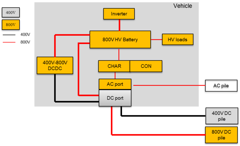

    第二种方案:车载部件全系800V,新增DCDC兼容400V直流桩方案。其典型特征是:直流快充、交流慢充、电驱动、动力电池、高压部件均为800V;通过新增400V-800V DCDC升压,兼容400V 直流充电桩。
图3 第二种800V高压系统架构图

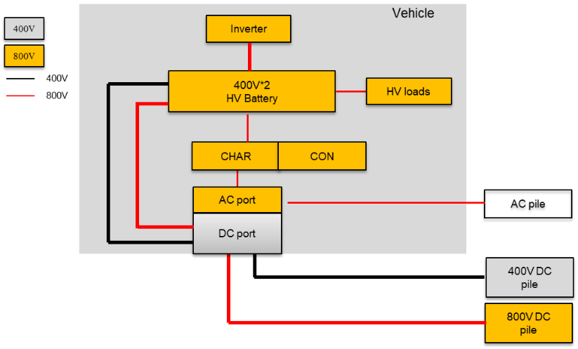

    第三种方案:车载部件全系800V,动力电池灵活输出400V和800V,兼容400V直流桩方案。其典型特征是:直流快充、交流慢充、电驱动、动力电池、高压部件均为800V;2个400V动力电池串并联,通过继电器切换灵活输出400V和800V,兼容400V直流充电桩。
图4 第三种800V高压系统架构图

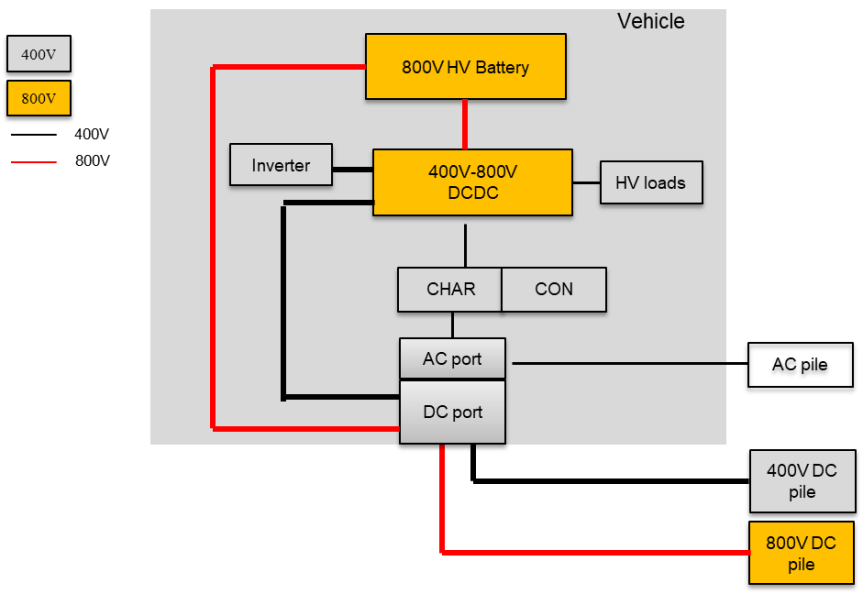

    第四种方案:仅直流快充相关部件为800V,其余部件维持400V,新增DCDC部件进行电压转换器方案。其典型特征是:仅直流快充和动力电池为800V;交流慢充、电驱动、高压部件均为400V;新增400V-800V DCDC,实现400V部件与800V动力电池之间的电压转换,兼容400V 直流充电桩。
图5 第四种800V高压系统架构图

以上五种800V高压系统架构方案在实际整车上都有一定适用性,通过更详细的性能、系统成本以及整车改造工作量评估,我们认为方案一800V高压系统架构方案即“车载部件全系800V,电驱升压兼容400V直流桩方案”拥有综合优势,预测短期内能够快速推广。
