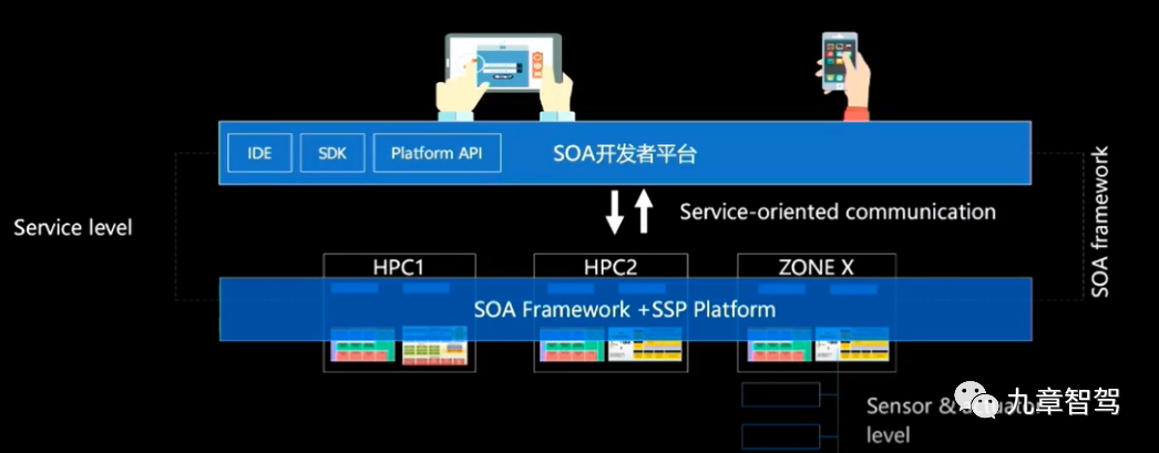

    软件平台方面:采用云管端SOA一体化软件平台
    1)软件平台与硬件芯片以及操作系统解耦,即使不同EE架构平台的芯片类型和操作系统不一样,软件平台依然可以平移过来复用。比如零束的1.0架构平台和3.0架构平台,虽然底层硬件和操作系统不一样,但依然采用的是同一个软件平台。
    2)在应用层,通过中间件和SOA原子服务层,使得向上能够提供统一、标准的API接口,能够让应用层开发更轻松,复用性更高。同时,再加上软件平台SDK,可以让OEM、供应商、第三方开发者和用户都可以加入到应用开发中来,实现应用生态共创。
    银河全栈3.0软件平台(图片来源:上汽零束宣讲资料)

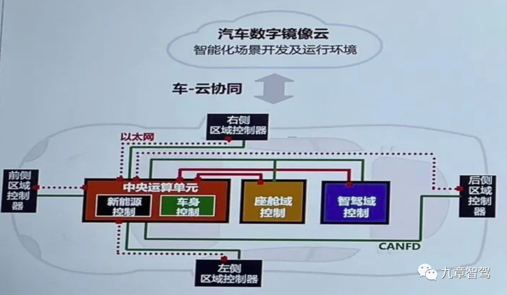

    1)硬件平台方面:星灵架构由数字镜像云 、3个核心单元模块和4个区域控制器(左/右/前/后)构成。其中,3个核心计算机模块包括中央运算单元、智驾域控制模块和座舱域控制模块;中央运算单元涵盖了新能源控制模块和车身控制模块,负责控制车辆行驶、制动和车辆设备等功能。
      中央运算单元搭载NXP S32G399网关计算芯片,由8个A核+4个M核构成,并且内置LLCE+PFE加速引擎,通信延迟≤20μs;
      座舱域控制模块搭载高通8155/8295芯片,7nm制程,具备105K DMIPS算力,支持3D人物形象渲染、人脸识别、AR-HUD等功能;
      智驾域控制模块搭载华为昇腾610高性能芯片,7nm制程,支持200~400TOPS的算力拓展,ISP的图像处理能力可达2.4GPix/s,能够应对高速、城市等复杂道路情况。
    星灵架构硬件平台(图片来源:广汽埃安宣讲资料)

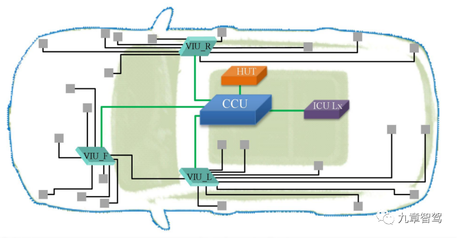

    1)硬件平台方面:GEEP4.0架构由中央计算平台(CCU)、智能座舱模块(HUT)、智能驾驶模块(ICU),以及3个区域控制器(VIU_L 、VIU_R以及VIU_F)组成。
    中央计算单元CCU的主要职责是把辅助自动驾驶、动力、底盘、车身、空调、车身状态以及模式管理等各个域的功能做集中的处理,在高阶自动驾驶配置下,CCU可以作为L3域控制器的备份,实现最低风险条件。
    3个区域控制器:是一个标准化的控制单元,按照车身域进行划分、部署和开发,分别布置在左边、右边和前边,负责将周边的一些MCU就行整合,也就是将ECU、电源、控制器、输入/输出做一个整合。目前三个VIU的大部分软件算法已经上移到CCU中,由长城软件团队开发,VIU仅仅保留了很少一部分逻辑,更多是承担驱动I/O的作用。
    GEEP4.0硬件平台(图片来源:长城汽车技术分享沙龙宣讲资料)

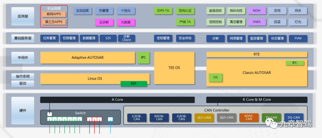

    2)软件平台方面
      应用软件层面,将大数据、云诊断、信息安全等软件系统融合,实现功能集成;
      在不同核部署不同域的软件 - MCU核采用CP Autosar,在多个MCU核分别部署不同域电控软件;HPC核采用Linux OS和AP Autosar中间件;
      通过在不同的核部署不同域的软件,在横向打通了多域之间的融合,在纵向打通了底层硬件、操作系统(CP autosar、Linux OS)、中间件(AP autosar)、协议栈以及应用软件之间的通讯;
      支持FOTA,规划部分舒适性功能将支持SOA。
    GEEP4.0软件平台(图片来源:长城汽车技术分享沙龙宣讲资料)
