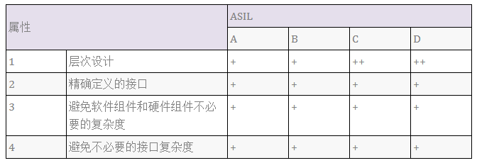

在系统设计阶段中, ISO 26262-4的7.4.3.7中规定了为了避免高复杂性引起的失败,架构设计应该满足模块化,足够的颗粒度和简单的原则。其中模块化的系统设计应该满足的属性如下表所示。
在Studio中,RTE运行时环境层根据架构层软件组件的架构设计,定义了软件组件间通信接口,有明确的通信接口生成规定,同时也避免了不必要的接口复杂度,减少了依赖关系。系统映射根据架构层定义的软件组件架构和ECU拓扑结构,完成软件和硬件的映射关系,避免了软硬件的耦合关系,减少了交互的不必要的复杂度,同时也是避免了软硬件交互的接口复杂度,减少了依赖关系。

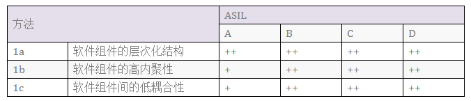

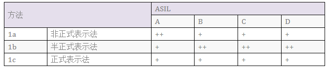

在ISO 26262-6中规定了软件级设计和安全相关的概念。软件架构设计代表了所有的软件组件和它们在层次化结构中的交互关系。软件架构设计提供了可以实现软件安全需求的方法以及处理软件开发的复杂性。
为了保证软件架构设计获得的信息足够让后续的开发流程正确有效的执行,软件架构设计应该用下表中列出的表示法描述合适的抽象等级。
为了避免因高复杂度导致的错误,软件架构设计应该满足模块化,封装性和简单这三个基本的属性,下表中给出了软件架构设计的原则。
在Studio的层次结构中,支持软件组件的层次化结构,每个软件组件通过内部行为表示其软件组件具体完成的功能,满足高内聚性和低耦合性。
架构层的设计保证了软件架构设计开发到合理的程度使得所有的软件单元能够区别开。软件架构设计包含了静态设计和动态设计两部分,其中静态设计部分,架构层完成了分级层次的软件结构,软件组件的端口实现了标准中规定的软件组件的外部接口。根据标准7.4.9中指出,软件安全需求应该分配到软件组件上,每个软件组件应该根据分配给它的最高等级的ASIL来开发。

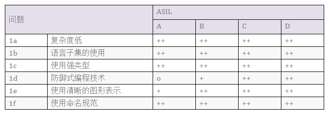

在ISO 26262-6的8.4.4中给出了软件单元设计和在源码级实现的属性,包括:软件单元的子程序和功能能够正确执行相关步骤;软件单元间保持接口一致;简单性;可读性和易理解性;鲁棒性;易于修改和可测试性。如下表给出了我们工具符合标准的一些设计原则。
由于Studio的最终目标是生成安全可靠的代码,包括软件组件的内部算法,软件组件间相互通信代码,ECU配置等代码,因此也需要符合标准中对于编码的一些规范。
