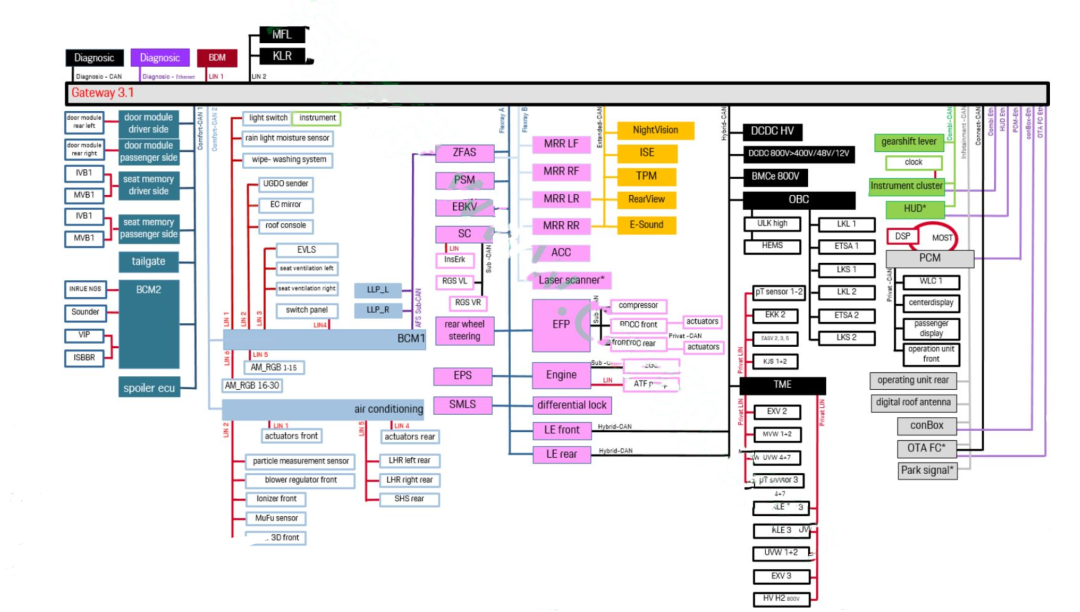

    Taycan的网络架构
    Taycan的网络架构的内部代号为MLBevo2+,是基于2018款Cayenne以及911车型992改进过来的。主要是原先的MLBevo2网络架构已经碰到了天花板,总线速率无法满足需求。
    主要差异点是网关增加了以太网链路,其中包括基于以太网的诊断链路,以及网关与组合仪表、HUD、OTA管理单元等的连接。另外针对纯电车型,增加了一路高压部件的CAN连接。但是基于以太网的诊断目前还不支持售后诊断,仅仅是开发预留的通道。
    Taycan的网络架构如图1所示,标准的分布式架构,其主要用到的总线包括CAN、Flexray、MOST、LIN、以太网。
    本文福利:分享报告《智能网联安全白皮书》,公众号对话框回复【汽车ECU开发021】下载。
    图1 Taycan网络架构

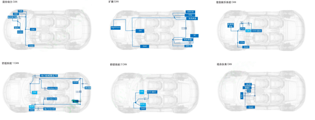

    其中CAN总线包括舒适系统1CAN、舒适系统2CAN、扩展CAN、信息娱乐CAN、组合仪表CAN、智慧互联CAN、诊断CAN、混合动力CAN,各子网络的构成如图2所示。
    图2 各CAN子网组成

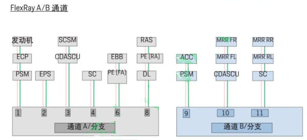

    FlexRay用于自动驾驶系统与辅助系统的通道A和通道B,其中A通道用于电子底盘平台ECP、SCSM转向柱开关模块、驾驶辅助系统控制模块CDASCU等的通信,B通道用于中程雷达MMR、气囊控制模块SC、保时捷稳定管理系统PSM等的通信,如图3所示。Flexray在德系豪车用的比较多,因为其成本相较于CAN要高而且也是德系发明的协议,但是Flexray在安全性、实时性、传输速度方面都具有相当优势。
    图3 Flexray网络

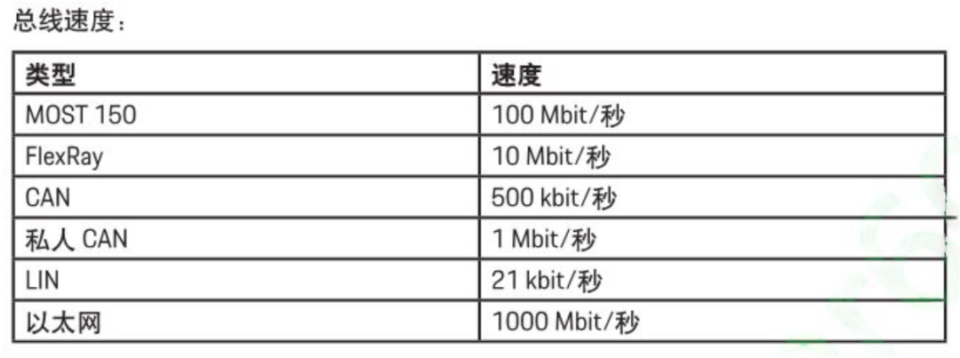

    MOST用于第三代信息娱乐系统。LIN总线来自网关控制单元的两个直接 LIN输出,蓄电池传感器和多功能/电容式方向盘。以及BCM1、BCM2、空调、车门、座椅记忆、热量管理、安全电脑控制单元以及驾驶控制单元的传感器和执行器。以太网用于与组合仪表、保时捷通信管理系统PCM6.0、conBox、HUD平显、OTA管理单元、诊断接口。以太网的速率为1000Mbit/s。以上各类总线的速率如图4所示。
    图4 Taycan网络架构中总线速率

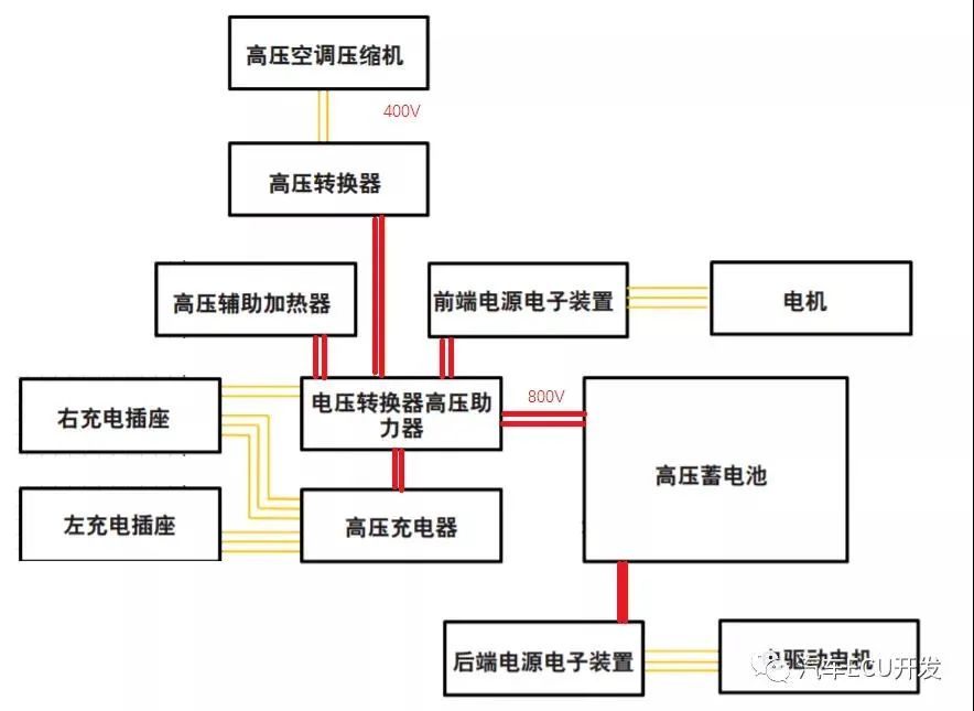

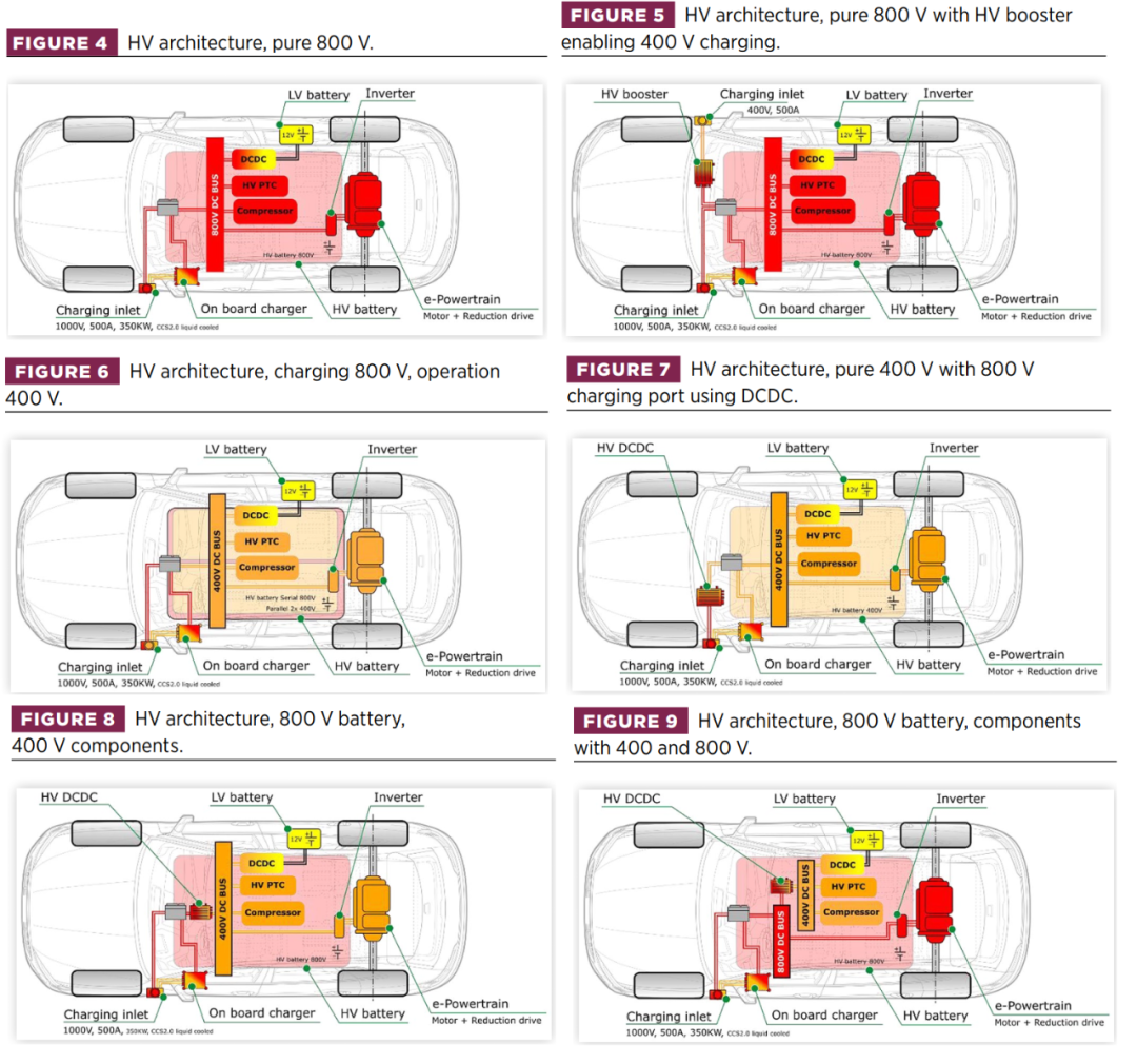

    图5 800V高压架构的可能组合通常从400V架构过渡到800V架构有6种形式,如图5所示,不像现代的IONIQ 5所有部件均采用800V架构,Taycan部分高压部件采用了800V架构,比如电驱系统、动力电池、高压充电器、高压辅助加热等,像空调压缩机来自保时捷PHEV车辆,因此沿用了400V架构,如图6所示。
    图6 Taycan的800V高压架构

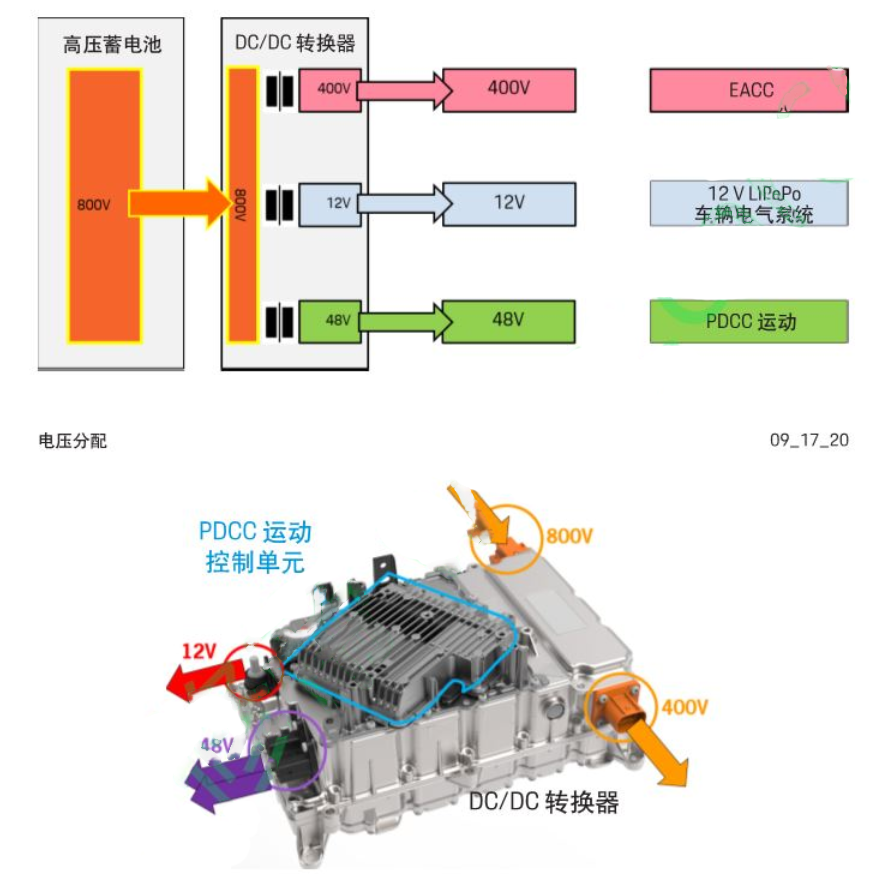

    其中不同于其他纯电车型的电压等级仅有800V/400V/12V,Taycan的DC/DC还可以输出48V,其主要为两个PDCC Sport控制单元供电,而这两个控制单元又将直流转换为交流,为防侧倾稳定系统在每个车桥上的电机供电。
    图7 高压分配以及DCDC

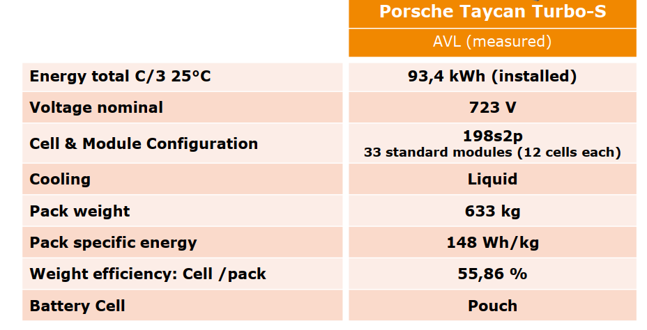

    供应商为韩国LG的软包电池,电芯的能量密度为180Wh/kg,电芯容量为64.6Ah,总电量为93.4kWh。动力电池包总共有33个模组,每个模组有12个电芯以2P6S的组合组成,动力电池包的能量密度为148.25Wh/kg,总电压为723V,如图8所示。
    图8 动力电池包参数

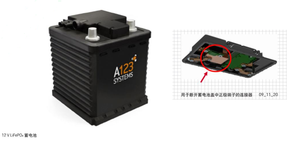

    对于充电,Taycan提供3种充电方式:交流、400V 直流快充、800V直流快充。保时捷宣称在22.5分钟内能从5% SOC充到到80%的SOC,最大功率为270kW,电池包的充电的峰值电流为334A,约2.6C充电,刚开始时无法进行最大功率充电,SOC达到40%左右时才能最大功率充电,最大功率充电只能维持在40%SOC-45%SOC之间,之后便进行限功率。最后来看一下其12V蓄电池,Taycan的12V蓄电池采用的是由A123system提供的LiFePO4电池,重量为6.5kg,额定电压为13.2V,容量为40Ah,该电池集成了BMS,具有电压、电流、温度采样功能,另外该蓄电池还包含一个继电器,可以在必要的时候(包括过度充电、充电不足、短路、温度过高)从内部断开正极端子,以便对蓄电池进行保护。
    图9 12V蓄电池
