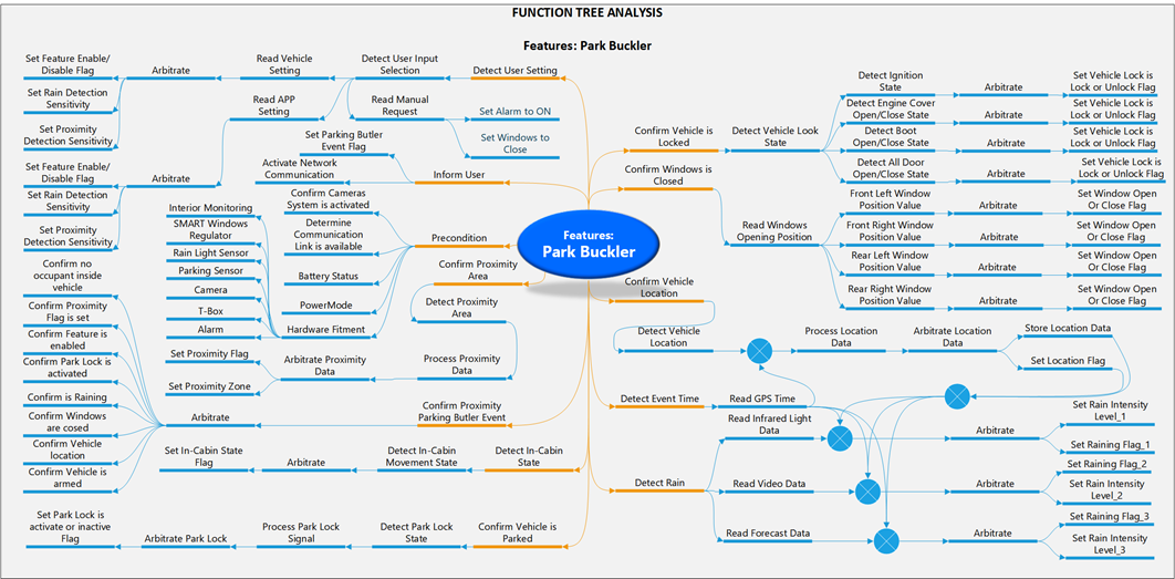

首先,进行函数树的分析,类似于思维导图,弱逻辑强发散,旨在把所有和功能的相关项目进行罗列。如下图,对用户设置的检测,通知用户,预设条件检测,周围环境检测,内部座舱检测,确认车锁,确认车窗,确认车的定位,确认时间,确认下雨...在这些一级条件之下,还有更多的二级条件,三级条件...最终形成下图

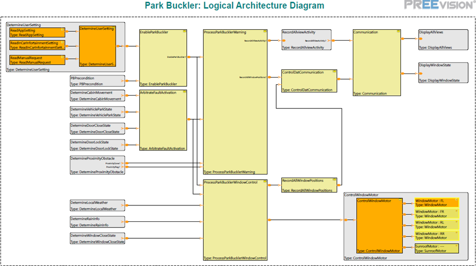

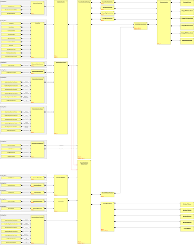

再有逻辑性的功能描述之后,有必要的移步是手绘出完整的这个功能的逻辑走向,将之前细化分析出的影响功能的相关像都包含在内,并且显示出输入纯属出的逻辑关系。也有的开发者会运用熟悉的工具例如Preevision直接就做了。但我认为这一步还是非常有必要的,任何工具都没有办法完整的满足现在日益增加功能需求,并且存在配置的不完备之处。在计划的初期就能对整套功能有完整的解构,并且存档,无论是对新来者的理解帮助,还是对主机厂自身知识体系的建设都有很大的帮助。如下图。

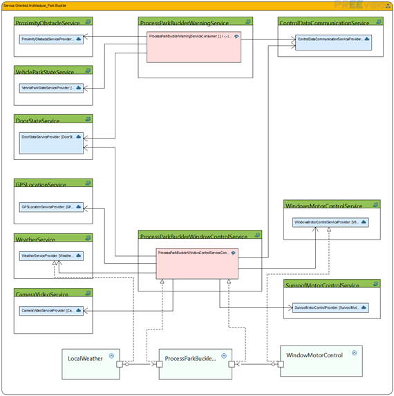

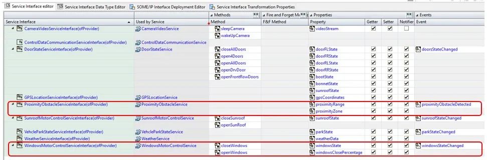

在逻辑结构的基础上,对一些复用价值低的,不能独立成型的函数进行打包整合,形成SOA的架构设计如下图,并对接口做好定义就完成。

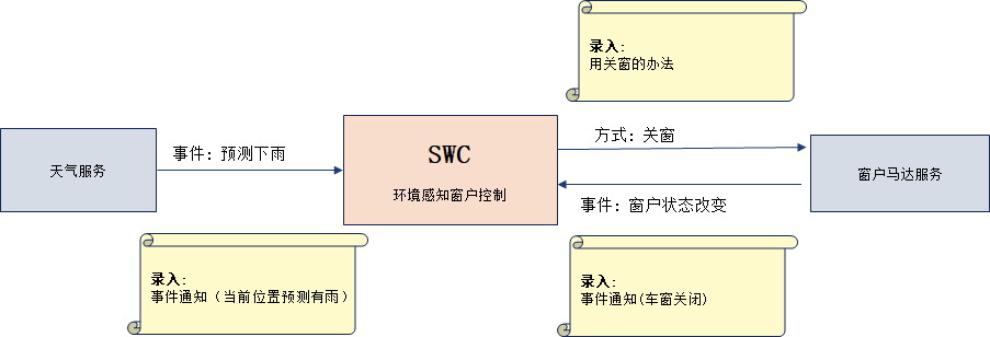

例如我们要做环境感知下雨关窗户这个操作,那么如下图调用感知环境和关窗户两个服务,整个调用服务的流程解构如下图
