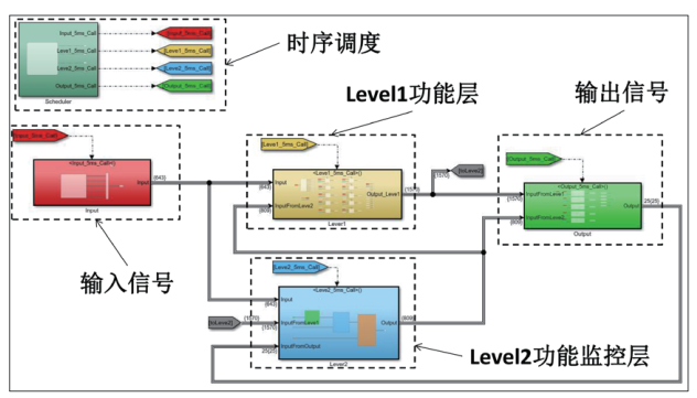

设计整车控制器VCU模型Level1、Level2架构,如图1所示,包括时序调度、输入信号、Level1、Level2和输出信号模块,需满足功能安全可理解性、一致性、简单性、可验证性、模块化、抽象化、封装性、可维修性等架构设计原则和要求。
图1 VCU控制模型架构
Level1被称为功能层,包含整车控制基本功能,如电机扭矩需求、能量回收等,整车高低压电源管理,如高压安全、低压管理等,以及在检测到故障时控制系统的反应。Level2被称为功能监控层,检测Level1功能软件的缺陷过程。例如,通过监测计算的需求扭矩值或车辆纵向加速度,当系统发生故障时,会触发系统反应,进入安全状态。Level1和Level2独立的开发和各自生产代码要运行到不同的分区内,避免共因失效和免于干扰,并且Level2监控层代码要运行到硬件安全核内。

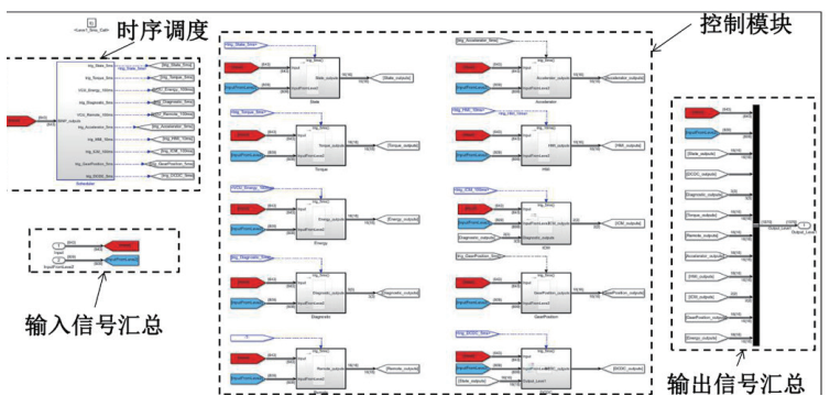

设计VCU模型Level1功能层架构,如图2所示,Level1进行ECU基本功能实现和应用时,ECU的基础功能必须存在,包括时序调度、输入信号汇总、输出信号汇总、控制功能模块(如整车运行状态控制、扭矩控制、能量管理、诊断处理、加速踏板控制、挡位控制、续驶里程、低压电源控制、仪表显示控制等模块),各模型库均采用模型应用(ModelRefercence)方法引用,方便各模块库维护、复用或移植。

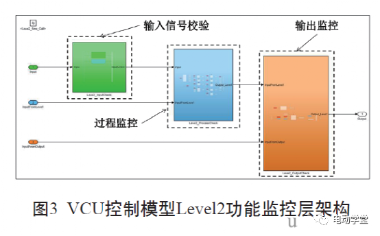

VCU模型Level2功能监控架构,如图3所示,包括信号校验、Level2过程监控、输出监控三个模块,其作用是对ECU的Level1功能层中实现的设计功能安全相关模块进行监控,属于监控模块,增加该模块可以满足功能安全要求,可以对功能安全进行如下分解:Level1功能安全等级为QM(X),Level2功能安全等级为X(X),其中X可以根据具体功能分为ASILA/B/C/D。

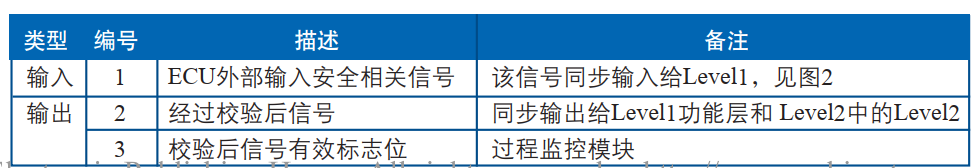

(1)输入输出接口
信号校验模块输入输出接口,如表1所示。
表1 Level2信号校验模块接口
(2)安全机制

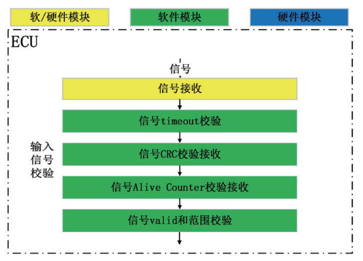

Level2输入模块对相应的安全相关的信号进行完整性、有效范围、合理性等校验,然后分别输出给Level1和Level2过程监控和输出监控用,具体校验机制和时序图,如图4所示。
图4 信号校验模块架
假设每隔TBDms接收接口1信号,首先对信号进行timeout超时检测,当超过TBD信号周期内没有接收到,判定信号丢失;然后进行CRC检测,当校验没有通过时,判定这帧信号CRC错误;再进行alivecounter检测,当校验没有通过时,判定信号alivecounter错误;最后进行valid和范围检测,当校验没有通过时,判定信号为invalid;检测到以上任意错误时,发送接口3为无效且发送接口2为默认值或上一周期信号给其他模块。

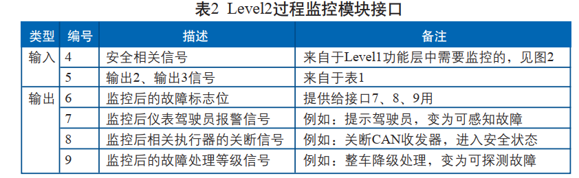

2.Level2过程监控软件架构
(1)输入输出接口
Level2过程监控模块输入输出接口,如表2所示。
(2)安全机制
根据Level1功能层中安全相关功能,其安全信号输出作为Level2监控层的输入,由Level2监控层对Level1进行监控,架构图如图5所示:无论Level1功能层如何,被监控的功能应在Level2监控层中采取冗余异构算法对接口4进行校验,并在出现错误或异常时触发系统反应,将其带入可控状态,即输出接口6、接口7、接口8、接口9。

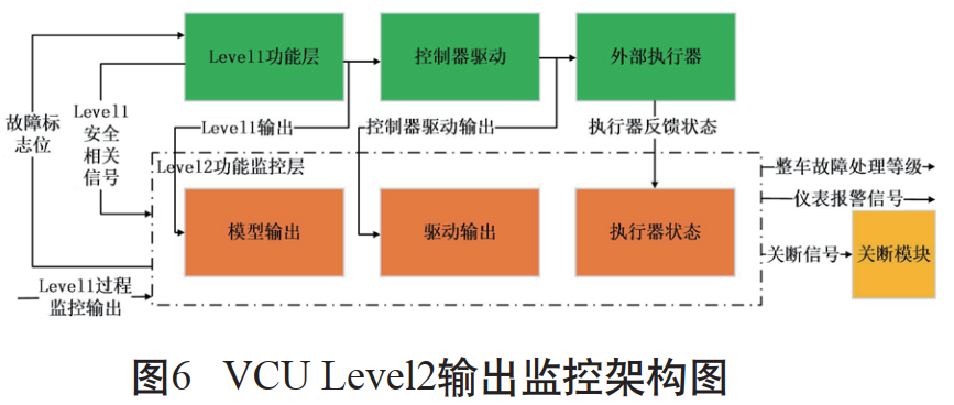

Level2对level1的最终的输出结果、CAN收发器或硬线驱动输出,以及执行器最终的执行情况进行闭环实时监控,架构图如图6所示,具体策略分为三个层次,一是模型输出信号监控:Level2采用独立于Level1控制策略对接口10进行监控,避免逻辑错误或输出未连线;二是驱动输出监控:接口10输出给输出驱动,Level2需Debounce一定时间后监控驱动是否正确输出;三是执行器监控:执行器响应接口11信号后,执行动作并反馈接口12,Level2监控其执行状态是否满足预期结果,以上若出现一个或多个监控故障,则需通过接口14发送仪表提醒驾驶员,且通过接口15或16使系统进入安全状态。
