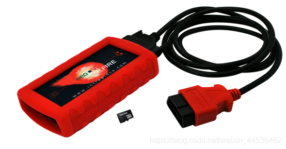

Vspy是一款集合了网络监控、数据获取/记录、节点仿真、诊断、自动测试等功能的工具,支持所有英特佩斯的硬件产品(如下图是neoVI Fire版硬件盒子);有着友好的视图交互界面,每个视图可单独悬浮停靠、叠加,这对于使用非常方便(例如同时打开报文发送视图和报文监控视图等);此外,Vspy提供了外部编程API接口,方便用户的二次开发,完成更为复杂的任务;相较Canoe工具其价格优势也让其被广泛应用于汽车电子行业中。

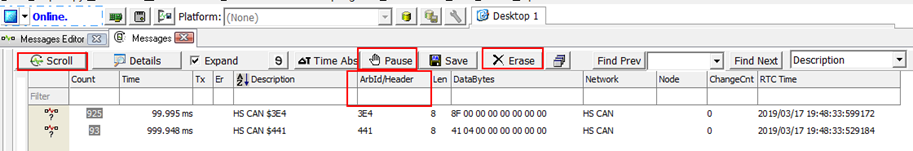

1、通过Message界面查看报文信息1.1、报文查看:连接好Vspy硬件,通过左上角的按钮 运行Vspy工程(注意是”Online”的状态下);选择”Spy Networks”下的”Message”。此时界面如下,当前在CAN网络上进行交互的报文信息会在该界面显示。

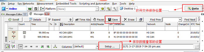

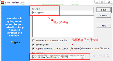

1.2、Message界面常用操作:在进行报文的查看时,有些辅助的功能是我们经常用到的。如上图,从左到右红框的操作。1、通过”Scroll”选择是否把同一ID的报文收起还是逐条显示;2、通过”ArbId/Header”过滤出特定ID的报文;3、通过”Pause”暂停Message接收界面的更新;4、通过”Erase”擦除Message接收界面当前的信息。2、日志文件的保存1、保存操作:点击Message界面下标题栏的”Save”,选择要保存的格式,即可将发送的报文信息保存下来,以便后续分析工作,保存界面如下图所示:
2、查看保存下来的Logging日志文件:如下图,点击右上角的”Data”,将打开文件保存的位置;此时,可以将保存下来的文件重新丢回Message界面进行查看;也可以用Notepad++等第三方软件进行查看。

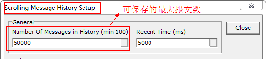

Ps:保存数据量的设置:如上图,点击”Setup”(需在停止Vspy工程状态下)进行设置;此时的界面如下图所示。可在这里进行日志文件保存的报文数量进行设置。

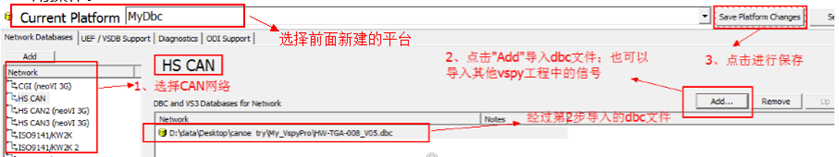

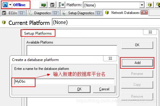

dbc数据库文件是用来描述CAN网络节点间数据通讯的一种文件,包含了CAN总线协议中协议数据及其所代表的具体意义。简单的讲,dbc文件描述了在CAN网络上有哪些报文信息;这些报文上又携带了哪些信号信息;该报文是从哪个节点发出,哪个节点进行接收的等信息。当我们已经有了dbc数据库文件后,可以将其直接导入到我们的Vspy工程中进行使用操作。其导入过程如下:1、建立平台:需先建立一个用于加载dbc文件的数据库平台。在Vspy工程Stop的状态下,点击工具栏”Setup”下的” Setup Platforms“,此时界面如下,通过”Add”新建一个平台;
2、在新建的平台上导入dbc文件:点击工具栏”Setup”下的” Network Databases“,此时界面如下,选择”Network”后点击”Add”添加dbc文件(也可以直接导入其他Vspy工程中的报文信号),点击”Save Platform Changes”进行保存。即完成dbc文件的导入工作了。

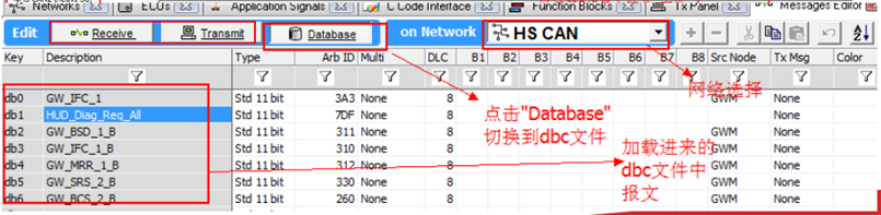

3、dbc文件的使用:经过前面的步骤我们完成了dbc文件的导入工作,此时在”Message Editor”界面下的”Database”里,就可以看到我们加载进来的dbc文件中的报文了(注意”Network”的选择);右键要使用的报文选择拷贝到“Transmit”、“Receive”下,即可进行直接使用这些报文了。

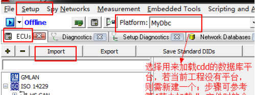

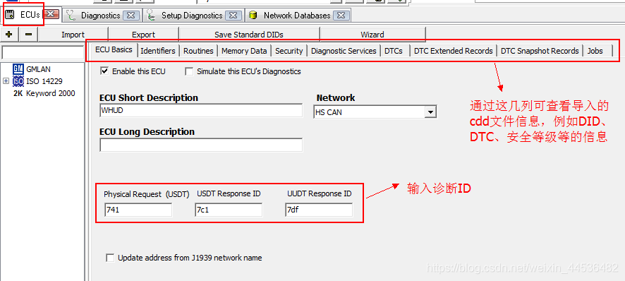

Ps:关于dbc文件,可以查看dbc文件的格式以及创建详解。4、导入cdd文件cdd是诊断数据库文件,描述了诊断应用的范围和数据格式,用于优化整个诊断开发过程。可通过”CANdelaStudio”这个诊断协议开发软件来进行编辑。在Vspy中,导入cdd文件的操作如下:1、文件导入:在Vspy工程Stop的状态下,点击工具栏”Setup”下的” ECU Diagnostic Databases“,此时界面如下;选择用来加载dbc的数据库平台,若当前工程没有平台,则需新建一个;步骤可参考上一小节加载dbc文件时的介绍。
点击上图中的”Import”,选择“ISO 14229”下的“ODX/PDX”,选择想要导入的cdd/odx文件。这样便完成cdd文件的导入了,完成导入后的界面如下(注意要输入诊断ID):

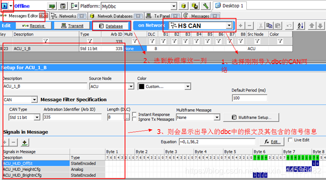

5.1、从dbc文件中将报文导入到当前工程1、点击工具栏”Spy Networks”下的”Message Editor”,此时界面如下图,选择我们刚刚导入dbc的CAN网络,并选到”Database”这一列,此时则会显示出导入的dbc中包含的报文及其信号信息(下图通过ID过滤掉了其他报文信息)

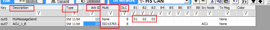

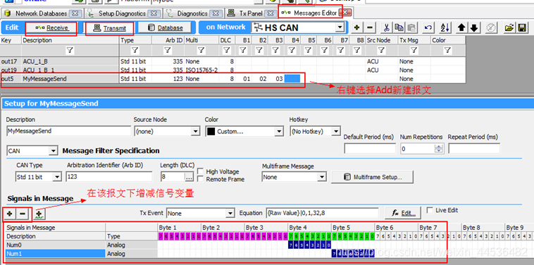

2、选择要导入的报文(可一次性导入多条报文),右键,选择”Copy To”,此时可以选择导入到”Transmit”(发送报文列表)处,或者”Receive” (接收报文列表)处。此时再到”Receive”或者”Transmit”界面下进行查看,可以看到我们刚刚从dbc导入的报文已经在列表下了。5.2、自定义报文点击工具栏”Spy Networks”下的”Message Editor”,在”Receive”界面下编辑接收报文;在”Transmit”界面下编辑发送报文;点击鼠标右键,选择”Add”进行报文的新增工作,此时界面如下:
定义的报文需设置的项如下所示:

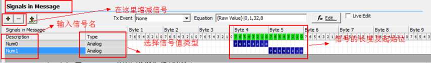

1、在”Description”下输入新建的报文名字;2、在”Type”下选择报文的类型,是11位的标准帧还是29位扩展帧(默认是11位的标准帧格式);3、在”ArbID”下输入该报文的ID(16进制);4、在”Multi”下选择多帧情况下遵循的协议,可以选择”None”,此时不能发送多帧;选择”ISO15765-2”、“J1939”,则在信息大于一帧的情况下,分别遵循其网络层协议将信息分成多帧进行发送;5、在”DLC”项输入该报文的长度;6、在”B1—B7”项中,输入报文中携带的固定的数据信息;如下图ID为0x123这一条报文,其前面三个字节固定是以”01 02 03”发送的;若发送数据是变化的,我们可以通过在报文下面新建信号来实现。7、在该报文下面的”Signals in message”界面增减该报文的信号;输入信号名字、选择信号值类型、定义信号长度及起始位等信息。如下:

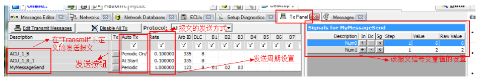

6、通过“Tx Panel”界面发送报文通过前面的小节,我们完成了在vspy工程下报文的创建(或导入)工作。在”Message Editor”下的”Receive”的报文即为定义的接收报文;在”Transmit”下的为发送报文。而关于报文的发送操作,可以在”Tx panel”界面下完成。操作如下:1、点击工具栏”Spy Networks”下的”Tx panel”,此时界面如下(我们在”Transmit”界面下的创建的发送报文都会在”Tx panel”界面下出现)

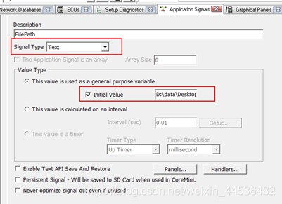

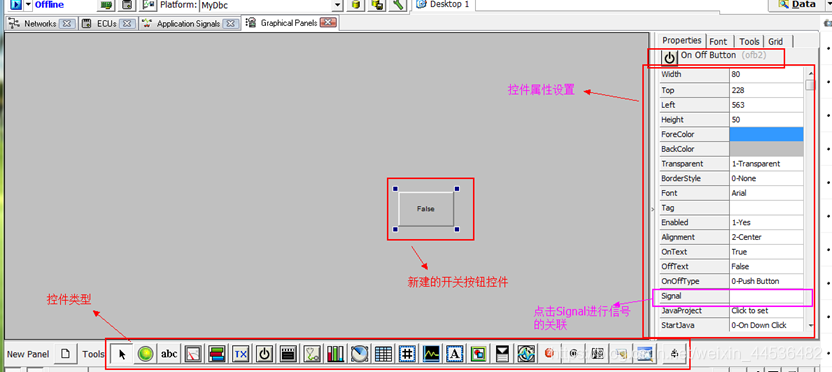

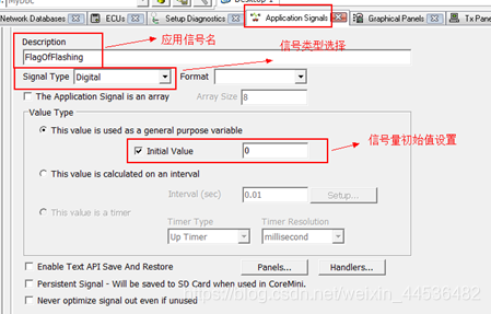

2、选择要进行发送的报文,在"Auto Tx"这一列设置好发送方式:“Periodic On”方式下:可以通过点击前面的按钮进行开启/关闭该报文的周期发送;“Periodic”方式下:也是周期发送;只不过该方式是一运行工程就自动进行周期发送,在关闭工程时才停止发送;“At Start”方式下:每点击前面的发送按钮才会对该报文进行一次发送操作。2、在右侧设置该报文的信号变量值,点击前面的发送按钮;即将此条报文信息发送出去了。可以在”Message”界面下查看发送出去的报文。7、“Application Signals”的使用 在“Application Signals”下定义的应用信号可以作为我们Vspy工程中,”Graphical Panels”下创建的界面控件与vs工程(或Function Block)的连接纽带。即当我们在Vspy下点击某个控件时,此时是改变其关联的应用信号的值;vs工程(或Function Block)中再判断该信号值的改变,进而执行相应的程序。应用信号的定义操作如下:1、“Application Signals”的创建:点击工具栏”Scripting and Automation”下的” Application Signals”,点击左侧的”+”进行应用信号的添加,此时界面如下,对应完成信号名、信号类型、初始值等的设置工作。
创建数值类型的应用信号

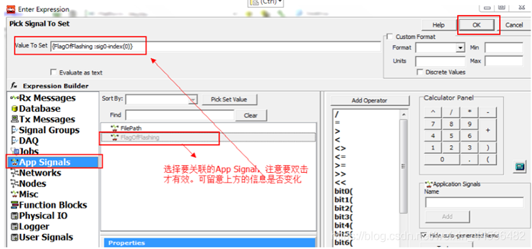

创建文本类型的应用信号2、与”Graphical Panels”下的控件按钮进行关联:点击工具栏”Measurement”下的” Graphical Panels”,以放置一个开关按钮控件为例,此时界面如下:
双击”Signal”进入到选择关联信号的界面,如下,在左侧点击到”App Signals”这一项,双击选择我们要关联到的应用信号。

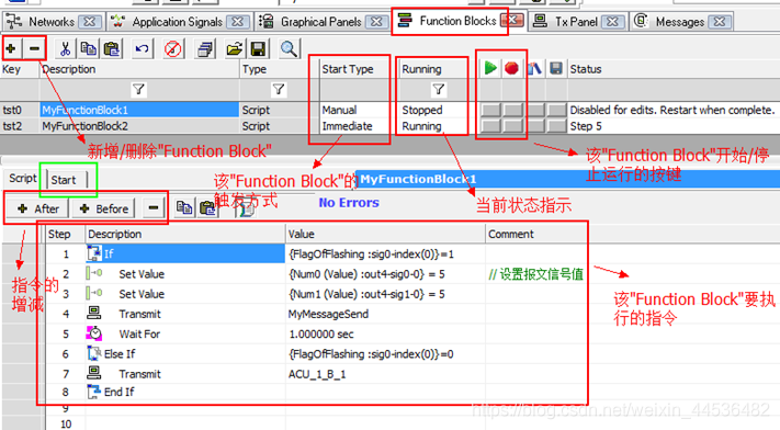

Ps:这里由于Application Signals的使用介绍,提到了” Graphical Panels”面板界面的使用;但这里不做过多描述,关于” Graphical Panels”下常用的控件介绍,放在下一篇文章中进行介绍。8、“Function Blocks”的使用当我们需要在Vspy工程中进行多个功能指令的操作时,则可以在”Function Blocks”界面下进行操作;步骤如下:8.1、” Function Blocks”的创建点击工具栏”Scripting and Automation”下的” Function Blocks”,点击左上角的”+”进行功能块的添加,此时界面如下:
8.2、” Function Blocks”常用指令介绍

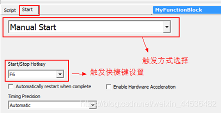

设置新建功能块的名字,触发方式(点击上图绿色框起来的”Start”进行设置,有立即触发、手动触发等方式;还可以设置触发按键;设置界面如下图所示)、及其执行的指令集等。如上图的例子中,我们新增了一个名为”MyFunctionBlock1”的功能块;其触发方式是”Manual”,即手动点击开始按键触发。然后最主要的重点是其触发后执行的指令块,这些信息是在下面进行设置的。
接下来我们介绍下”Function Blocks”中常用到的一些指令集,如下:

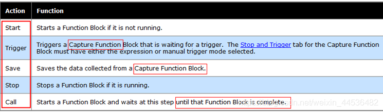

1、Set Value:设置信号的值;2、Transmit:发送指定的报文;3、If、Else、Else If、End If:条件判断指令(使用了If指令,需配套End If指令表示结束);4、Wait For/Wait Until:等待时间(相当于延时)/在某个条件满足前等待(该指令下也可设置超时时间); 5、Pause/Stop:暂停/停止(若该Function Block结尾处没有加Stop指令;则该block会不断循环);6、Start Loop/End Loop:相当于C语言中的For循环;用于定义”Start Loop”到”End Loop”之间指令块的循环次数;7、Jump To/Jump If:指令跳转,用于指定跳转到第几行指令(类似于C语言中的goto);Jump If则是Jump To与If指令的组合,即条件满足再进行跳转;8、Clear History:清除”Message”界面的报文信息;9、Function Block Action:对其他”Function Block”的操作(比如可以在当前Block调用/停止其他Block);可进行的操作如下:
