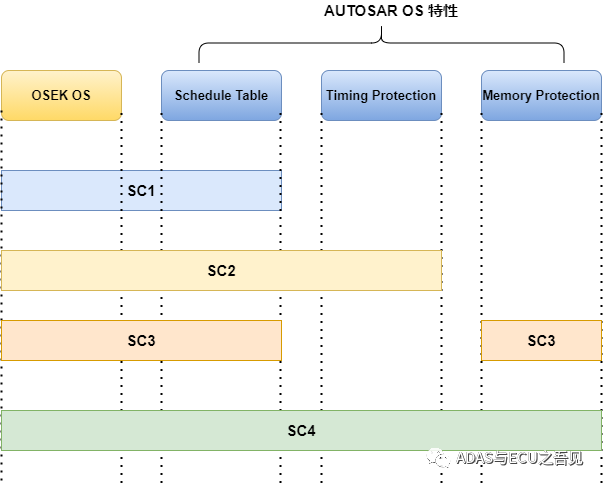

AUTOSAR OS的四种可裁剪类型分别为SC1-SC4,具体含义如下:
    SC1: OSEK OS + Schedule Table;
    SC2: OSEK OS + Schedule Table + Timing Protection;
    SC3: OSEK OS + Schedule Table + Memory Protection;
    SC4: OSEK OS + Schedule Table + Timing Protection + Memory Protection;
如下图1所示,较为清晰了描述了这四种不同可裁剪类型的区别与联系。
图1 AUTOSAR OS可裁剪类型

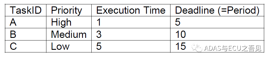

下面为了进一步加强大家对上述简单的监控截止时间造成运行错误的理解,假设存在一个操作系统中存在下列任务A,B,C,并明确各自任务的优先级,执行时间,Deadline 如下表1中所示:
表1 操作系统任务的基本属性假设

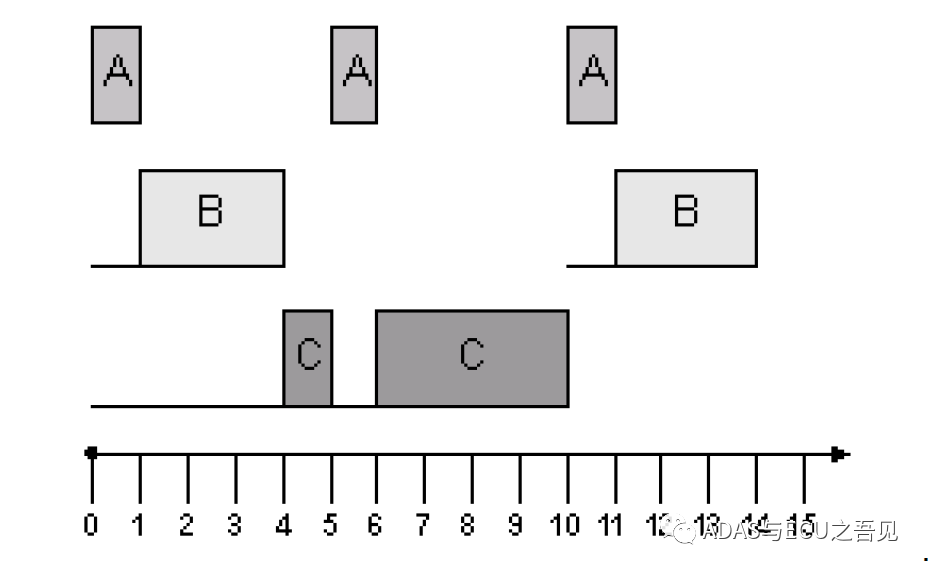

假设所有任务在0时刻均处于就绪状态,期望运行的任务执行时序如下图2所示。具体的任务执行时序如下所述:
    由于任务A优先级最高,因此任务A先执行;
    1个Tick之后任务B开始执行,3个Tick之后任务C执行;
    当任务C执行1个Tick后被任务A打断,任务A执行完毕后,任务C继续运行;
    到第10个Tick任务C执行完毕,周而复始,整个过程并未出现超时现象,并且仍有一个Tick的空闲状态;
图2 任务期望时序图

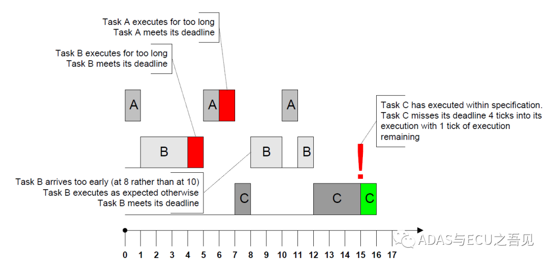

接下来,如果发生如下图3所示的异常状况,那么我们看会发生什么呢?
    任务A的第二个周期与任务B的第一个周期都出现运行时间过长的现象,但并没有超过其截止时间。
    任务B在第二个周期提前进入运行状态,但也未超过其截止时间;
    任务C按照正确的方式运行,但由于任务A与任务B的出错导致任务C运行超时,则发生超时错误;
若此时采用简单的超时监控机制只能监控到任务C超时,这时操作系统调用钩子函数,由于出错原因并未被检测到,从而操作系统采取的措施将无法有效解决错误。
图3 任务超时现象

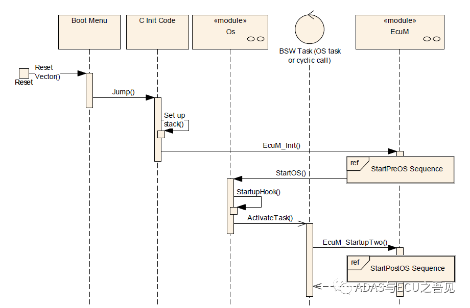

从之前文章AUTOSAR基础篇之EcuM我们可以知道ECU工作过程可分为启动(STARTUP), 运行(UP), 睡眠(SLEEP)以及关闭(SHUTDOWN)四种状态。
ECU在上电前处于SHUTDOWN阶段,上电后便进入STARTUP阶段,主要包括StartPreOS与StartPostOS两个子阶段。
在StartPreOS子阶段主要完成一些OS启动之前的一些准备工作,如初始化MCU,IO,WatchDog等模块;
在StartPostOS子阶段则是启动OS之后的阶段,该阶段主要执行初始化BSW的调度器以及初始化BswM模块两个动作,如下图4所示。
图4 ECU启动流程
由于ECU详细的启动过程在AUTOSAR基础篇之EcuM文章中已有大量篇幅介绍,本文就不再赘述,只是作为一个引子,大家如果有兴趣,可以阅读了解一下。

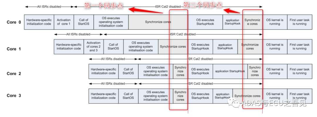

如下图5所示,非常生动形象的描述了主从模式的各个环节的启动时序及相互之间的交互关系。
图5 多核OS的启动过程
在上图中,Core 0作为主核,其他核则作为从核。
    主核Core 0完成前期的硬件初始化之后启动从核Core 1 并随后调用Start OS函数来启动OS,OS完成初始化之后在第一个同步点等待所有从核完成OS的启动。
    从核Core 1被主核启动之后,首先完成硬件相关的初始化,然后激活从核Core2,Core3,并在第一个同步点等待其余从完成OS的启动;
    从核Core2,Core3被Core 1激活之后,首先完成各自的硬件相关初始化,然后调用StartOS完成OS的初始化并在第一个同步点进行同步;
    在完成第一个同步点之后,主从核便分别执行Startup Hook函数之后在第二个同步点进行同步,然后所有核的Kernel将一起运行,只有这样才能够更好的保证整个系统的稳定性与鲁棒性。
值得注意的是如果某从核运行的OS不是AUTOSAR OS时,此时则不能使用AUTOSAR OS API StartCore来启动该从核,而应当使用StartNonAutosarCore来实现该从核的启动。

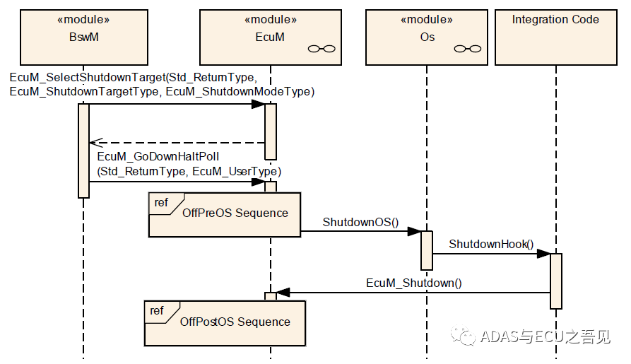

与单核OS关闭过程类似,多核OS的关闭也是通过EcuM来完成,如果在关闭过程中出现唤醒事件,ECU则需要关闭之后立即重启。
在关闭过程中可以选择ShutDown Target分别为关闭(OFF), 睡眠(Sleep),和复位(Reset),此处仅简要描述其基本过程,如下图6所示:
图6 ECU关闭过程
如上图的ECU关闭过程主要分为以下几个阶段:
    反初始化BswM以及BSW调度器;
    检查是否存在唤醒事件发生;
    选择ShutDown Target;
    关闭OS;

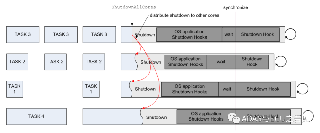

如下图7所示,则较为生动形象的描述了多核OS的关闭过程。
图7 多核OS的关闭过程
在多核系统中,关闭过程存在以下几个特点:
    AUTOSAR4.x不支持仅仅关闭单个核,即若发送关闭指令或者致命错误时所有核必须全部关闭,具体的关闭过程如上图所示;
    若某一任务拥有调用ShutDown All Cores的权限时,关闭信号将会同步发送至所有核;
    当关闭过程启动后,所有的中断服务和任务都不能被激活,关闭前必须完成的程序由EcuM保证完成;
    关闭完成前,各自的OS Application调用各自的Shutdown Hooks函数完成对应的回调程序,然后等待到同步点所有核执行关闭回调函数。

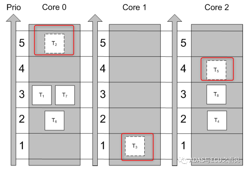

如下图8所示,清晰的表现了 多核OS调度任务的过程。根据调度规则,若在同一核上多个任务被同时调度,即这些任务均处于就绪状态,那么高优先级任务会被率先执行,如图中的Core0上的任务T2,Core1上的任务T3以及Core2上的任务T5,三个任务同时进入运行状态,各个内核上的任务独立运行,互不干扰,其优先级并没有相互影响。
图8 多核OS任务调度图
同时,对于AUTOSAR 多核OS支持任务选择调度模式,可分为全调度和拒绝调度模式。对于全调度模式,任务在运行过程中,可以被高优先级的任务或者中断抢占,而对于拒绝调度模式下,该任务不能够被任何其他任务或者中断抢占。
因此在任务分配优先级的过程中,应当将起到关键作用的重要任务分配较高的优先级,重要程度类似的任务周期越短,分配的优先级越高。

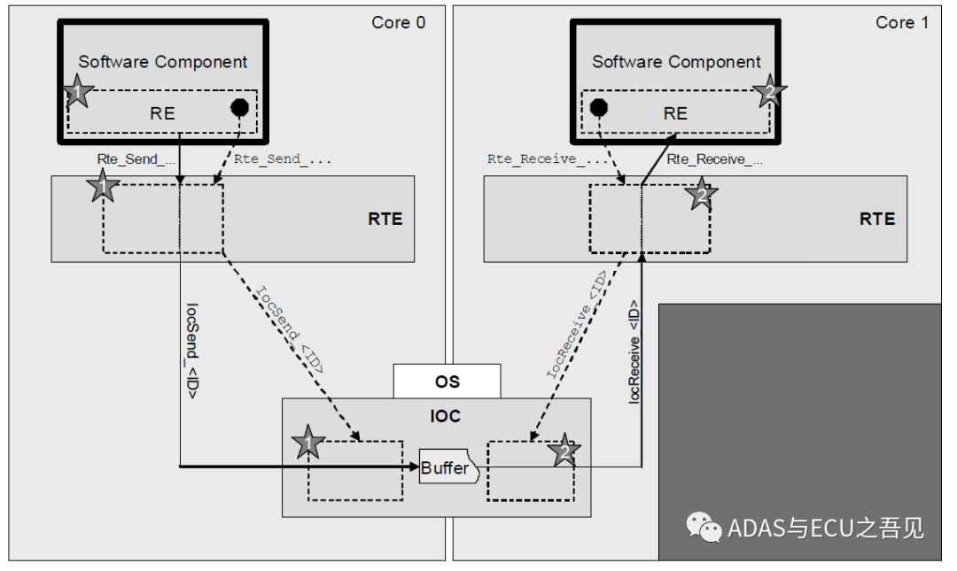

Send-Receiver模型
如下图9所示为也不带通知的1:1的Sender-Recerver的通信模型。
图9 不带通知的RTE通信模式
如上图,Core0中SW-C将数据发送至Core1中的SW-C模块,以下是核间通信的具体步骤:
    接收端实体被周期性调用通过Rte_Receive从RTE接收来自Core0的数据;
    发送端调用函数Rte_Send函数发送数据,进而调用Ioc_Send函数写入数据到Buffer中;
    接收端便会通过Ioc_Read函数读取共享内存中的Buffer数据,并传递给到Rte_Read函数中供Core1中的SW-C使用。
IOC生成器会生成所有的发送及接受函数,为了优化目的,这些函数被定义为宏指令,这种不带通知的通信方式适用于以下场景:

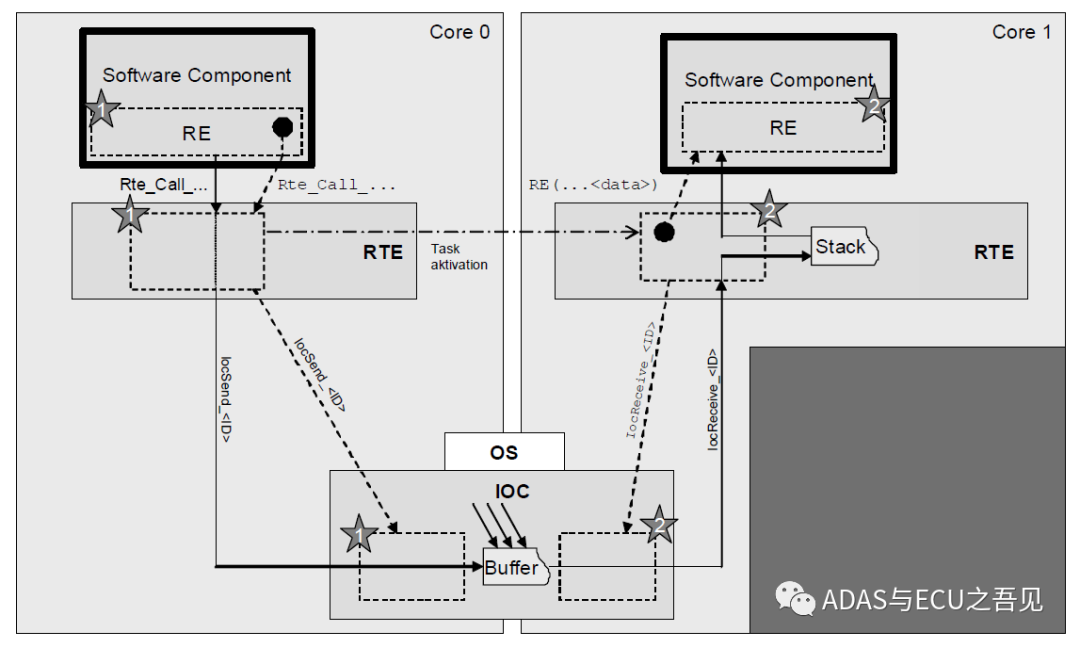

如下图10所示,为带通知的N:1的Client-Server模型。
图10 带通知的IOC模型
如上图为Core 0 中的SW-C请求Core1中的服务操作。RTE通过将client-Server调用映射为send-Receiver来实现客户端的服务,因为需要跨核通信,所以RTE调用IOC将数据从Core0传输至Core1,具体传输过程如下所示:
    发送端调用函数Rte_Call函数进而调用函数IocSend函数,将数据写入IOC内部队列缓存中;
    Rte_Call函数使用OS调用激活接受从核的服务任务来通知接收端;
    接收端被激活的该任务将负责调用IocReceive函数从IOC共享内存Buffer中读取数据并将数据传输至服务端的运行实体中;
    Core1中服务函数的结果会被反向传输至Core0的客户端中。

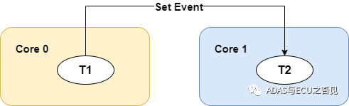

如下图11所示,当Core0中的任务T1执行时,可以通过设置Event来激活位于Core1中的T2,这样便完成了T1与T2之间的任务同步,该方法适用于事件触发的任务或者定期执行的任务之间的同步,当然如果是定期执行的任务只需使用Alarm或者调度表定期触发Event即可。
图11 多核OS任务基于事件同步示意图
除此以外,我们还可以通过调度表来实现任务同步,由于报警器只能一次触发一个任务,因此不能实现任务同步,而调度表则可以实现同时触发不同核的多个任务,而该方法仅用于定期执行的任务的同步。
