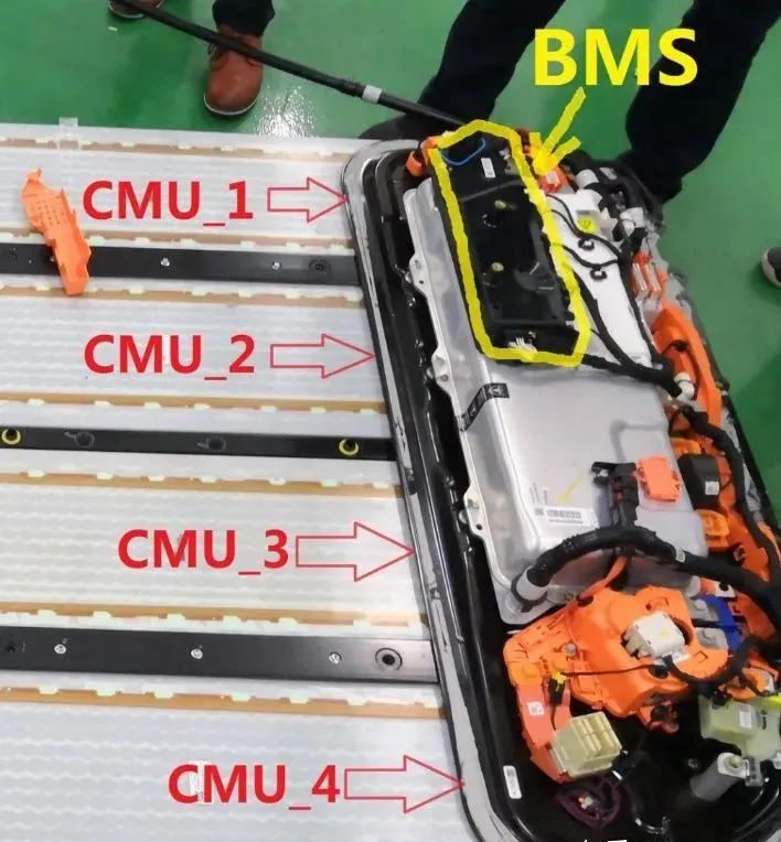

Model Y 的 BMS 硬件包括,1 个主板,4 个从板。
大致分布位置是:主板在二合一金属壳外,与包内高压部件间有金属屏蔽,且与包外有金属屏蔽。从板在紧贴在模组上,与包内高压部件有金属屏蔽,从板之间采用菊花链接。

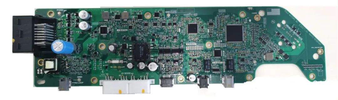

我们来看一下主板:Model Y 的这个 BMS 主板与 Model 3 完全相同,物理上冗余供电,通过设计提高供电可靠性,上下电管理会更灵活。
不过,塑料的外壳让 BMS 抗干扰能力会偏弱一些。

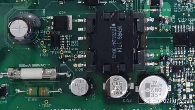

我们找了好久,终于发现,原来 Model Y 的 BMS,有一个很有意思的设计叫:反激电路。
简单理解就是,将电池内部的高压,转化成低压,自己给自己供电,也就是说,这个转化出来的低压,就是前面我们怀疑的「隐藏电源」。
下面就是反激电路,大致包含:整流二极管、电容、保险丝、限流电阻、隔离变压器等。作用就是把采集到的高压电转化成稳定的低压电。
上面就是 BMS 主板中的反激电路
从高压取电可保证主板永不掉电,可以省去下高压后的安全监控、电源唤醒等功能,确保电池安全。也可以在车辆下电后,给一些需要供电的控制器悄悄的供电。
但这么做也有一个风险,就是会持续消耗大电池的电量。所以是不是可以理解,为什么特斯拉会说,即使停车不动,每天也会有 1% 的电耗了?如果你长时间把车停在地库,半个月过去你可能要用拖车。

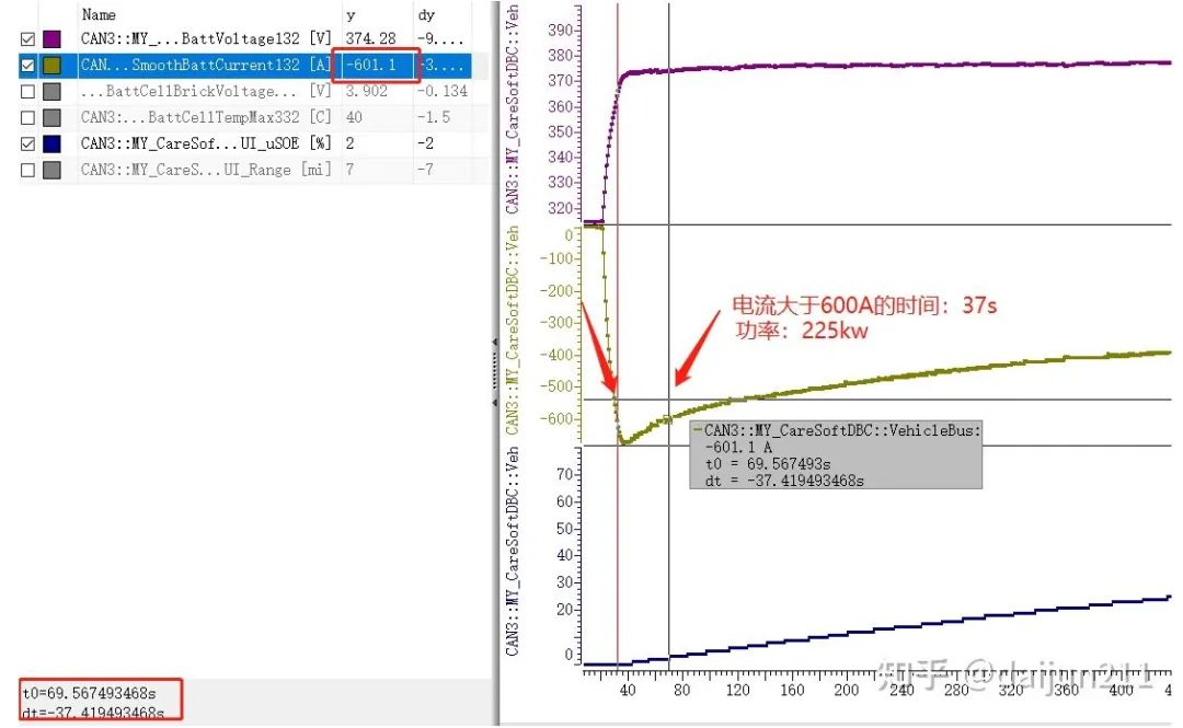

充电方面,特斯拉充电能力确实厉害,在 V3 超充桩上 Model Y 可以充出 250 kW(电流大于 600A)的效果。
但是这个 600A 以上大电流的持续时间却非常短,只有 30 多秒。
所以,特斯拉大电流充电的方式,采用的只先升后缓降的方法来实现大功率充电,以达到减少充电时间的效果。

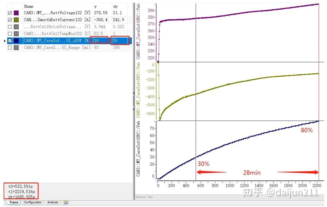

关于充电方面,我还真的觉得,特斯拉的这种拉到峰值的显示方式,更加让人喜欢,因为这种做法,可以直接刺激到用户可以感知到的嗨点。其实充电的效果,和常规 90 kW 的充电速度差不多。
按照实测特斯拉 Model Y 在 V3 超充上面充电的时间,其实并不比小鹏 P7 快,以 30% - 80% 这段时间看,Model Y 需要的时间在 28 min,而 P7 在自营的 90 kW 充电桩上,这个数据最好是 27 min。

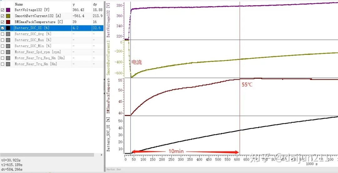

特斯拉的电池的热管理有个有意思的地方,那就是会加热。
在充电过程中,BMS 会使用热管理系统在 10 分钟内加热到电芯温度 55 度(理论的活性最佳温度),然后继续充电。
这一点就是其他几乎所有主机厂根本不敢做的。
几乎所有的主机厂都想着法子把电池温度控制在 35 度以下,生怕电池过温了。但是特斯拉似乎完全不在意这个问题,想着法子把电芯温度干到它性能最佳的状态,发挥最大的性能。
特斯拉这么做确实有让电芯过热的风险,但显然特斯拉是自信满满,原因是:特斯拉请了给苹果手机设计热管理的工程师重新设计了一整套完整的全新热管理系统。
虽然有风险存在,但结果是,特斯拉确实可以将电池性能干到最好,而且使用稳定。当然了,这个加热利用电机余热还是用热泵的。
