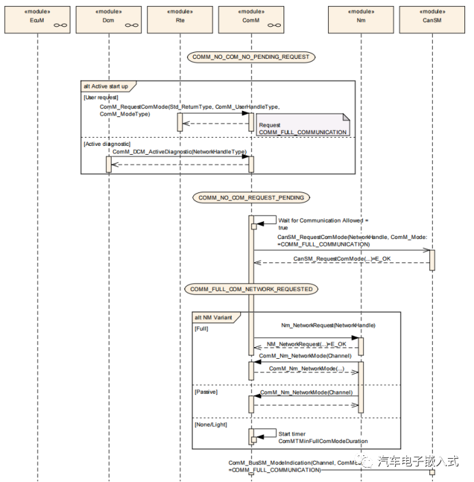

1.ComM和其他模块交互时序分析

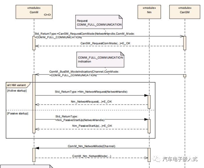

1.1 开始信号传输和接收(以CAN通道为例)
ComM模块调用CanSM_Request请求CanSM开启CAN通信,CanSM开启通信后调用ComM_BusSM_ModeIndication通知到ComM当前CAN通道Channel已经切换到COMM_FULL_COMMUNICATION状态了。ComM随后调用CanNM模块的Nm_NetworkRequest或者Nm_PassiveStartup接口开启该通道的网络管理。

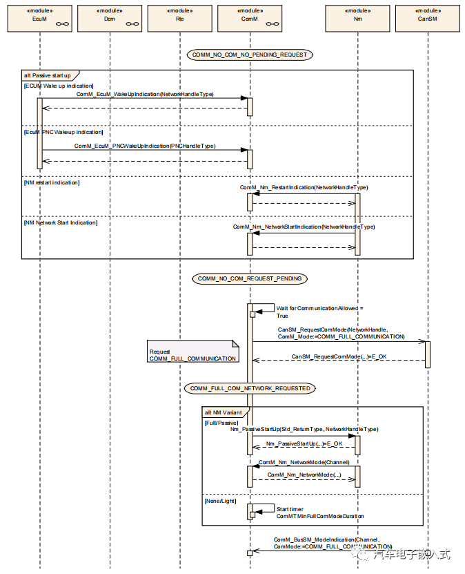

1.2被动唤醒 (以CAN通道为例)
EcuM调用ComM_EcuM_WakeUpIndication通知到ComM模块ECU被唤醒,CanNM模块调用ComM_Nm_RestartIndication通知到ComM网络管理模块重启网络,随后NM调用ComM_Nm_NetworkStartIndication通知到ComM网络管理模块开始网络管理。ComM模块中CAN通道的状态从COMM_NO_COM_NO_PENDING_REQUEST切换到COMM_NO_COM_REQUEST_PENDING状态。ComM模块等待运行通信标志CommunicationAllowed=TRUE。允许通信后,ComM模块调用CanSM_RequestComMode请求COMM_FULL_COMMUNICATION通信。CanSM开启通道的通信后,ComM模块通道切换到COMM_FULL_COM_NETWORK_REQUESTED状态。随后,ComM模块调用Nm_PassiveStartUp请求NM被动开启网络管理,NM也调用ComM_Nm_NetworkMode通知到ComM当前NM的网络模式。

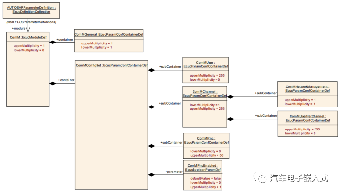

2.2 ComMConfigSet
ComMConfigSet主要包括以下三个配置container。
ComMChannel: 此容器包含总线通道的配置(参数)。信道参数应在整个通信堆栈内协调一致。
ComMPnc: 该容器包含部分网络集群(PNC)的配置。
ComMUser: 这个容器包含一个标识符列表,这些标识符用于引用系统中指定请求通信模式的用户。

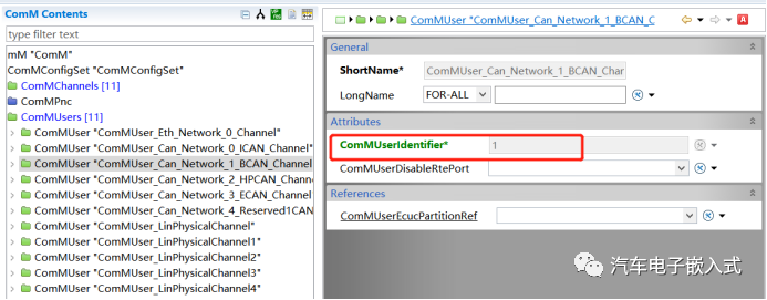

2.2.1 ComMUser
ComMUserIdentifier: 一种标识符,用于引用系统中指定请求通信模式的用户。ImplementationType: ComM_UserHandleType
用户的概念与ECU State Manager规范中的请求者的概念非常相似。
ComMUserEcucPartitionRef: 表示请求程序在其中执行“EcucPartition”。当分区停止时,ComM中的通信请求将被取消,以避免由于分区停止而导致总线保持唤醒,这个参数基本不使用,也不配置。

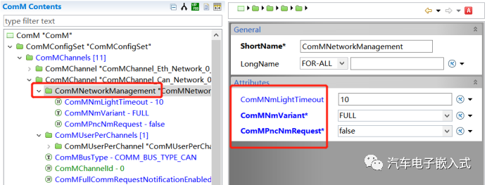

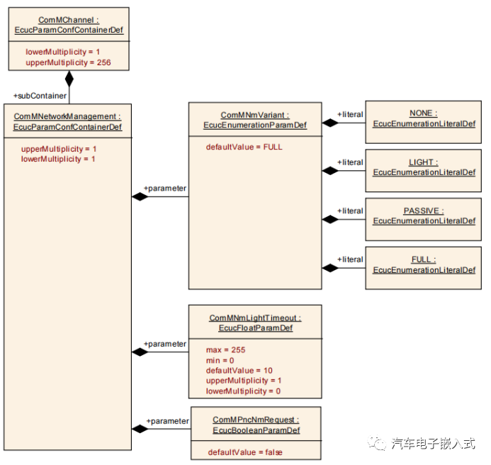

2.2.2.1 ComMNetworkManagement
ComMNmLightTimeout: 定义COMM_FULL_COMMUNICATION子状态COMM_FULL_COM_READY_SLEEP离开后的超时时间(秒)。仅在ComMNmVariant配置为Light时使用。
ComMNmVariant: 定义网络管理的功能。应与NM配置相协调。
FULL: AUTOSAR NM可用(默认)。
LIGHT: 没有AUTOSAR NM可用,但有关闭通道的功能。
NONE: 不使用NM网络管理。
PASSIVE: AUTOSAR NM运行在被动模式可用。
如果ComMBusType = COMM_BUS_TYPE_INTERNAL则 ComMNmVariant应该被配置为NONE。
ComMPncNmRequest: 如果这个参数等于true,那么每次由于PNC状态机改变为COMM_PNC_REQUESTED而请求FULL Communication时,Nm将使用API Nm_NetworkRequest调用。

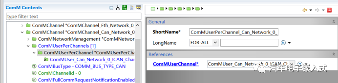

2.2.2.2 ComMUserPerChannel
ComMUserPerChannel: 引用此通道用户对应的ComMUser。

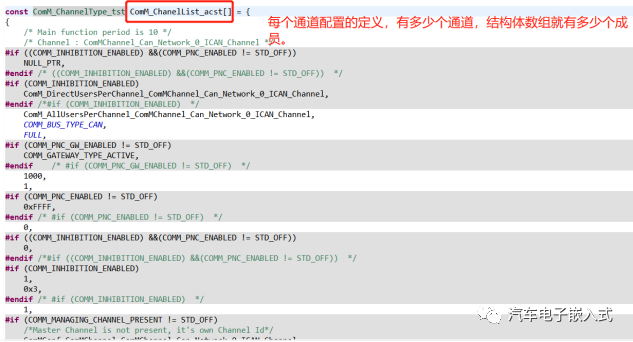

(1)配置代码

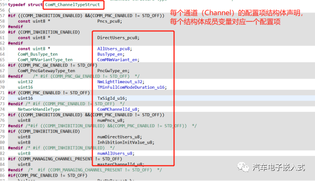

配置项结构体:
在ComM_PBcfg.c里面定义了每一个通道配置的具体实现。

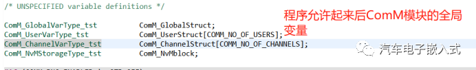

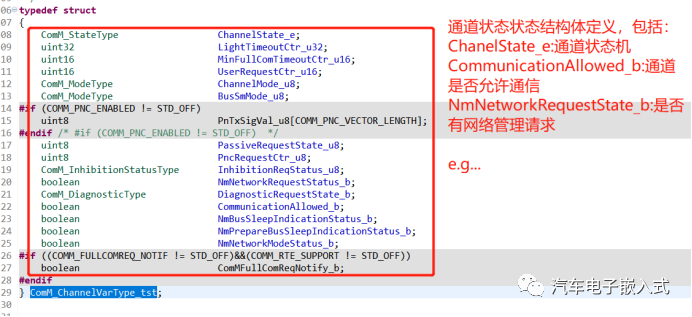

(2)模块的实时状态数据结构
每个通道都会有一个实时的状态机,以及一些运行中的实时状态,这些状态一般保存在一个全局数据结构当中。
ComM.c中
这些全局变量是我们在调试ComM的时候需要观测的重要数据结构,通常在排查问题的时候,我们仅仅需要观测这几个全局变量。

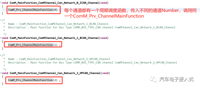

ComM_Prv_ChannelMainFunction函数中的逻辑一句话概括就是:根据配置走不同的分支,根据实时请求切换状态并执行响应动作。

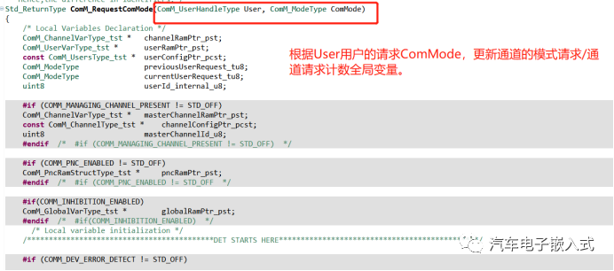

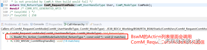

3.3 接口/回调函数使用分析
ComM.h中声明了所有的接口函数

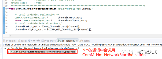

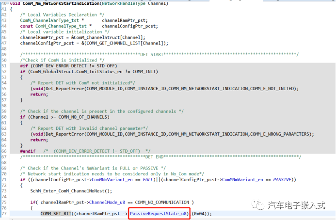

同理,ComM_Nm.h中声明了Indication函数ComM_Nm_NetworkStartIndication,ComM_Nm_NetworkStartIndication.c文件中定义了ComM_Nm_NetworkStartIndication函数。
ComM_Nm_NetworkStartIndication函数最主要的就是根据配置,更新通道状态结构体变量中的PassiveRequestState_u8变量。
