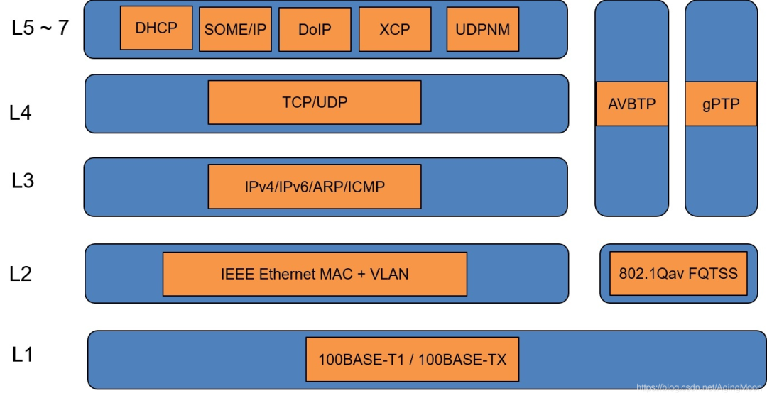

车载以太网概述
其中与车载以太网强相关的模块有:
    SOME/IP(Scalable Service-Oriented Mid dlewarE over IP):是一种用于传输服务(Se rvice)信息的基于IP的可伸缩中间件,能够适应基于不同操作系统的不同大小的设备,小到摄像头,大到车机或自动驾驶模块;相比于传统的C AN总线的面向信号的通信方式,SOME/IP是一种面向服务的通信方式。
    DolP:基于以太网的诊断传输协议,能够将UD S进行封装并基于IP网络进行传输;应用于车辆检查和维修、车辆或ECU软件的重编程、车辆或 ECU的下线检查和维修等,其主要工作原理类似于Diagnostic over CAN(或称为DoCAN)。
    XCP:XCP on Ethernet能够基于以太网进行车载控制器的标定,主要用于标定、测量、少量的编程和刷新(大部分刷新会利用诊断协议)、ECU旁路功能等。
    UDPNM:是AUTOSAR组织制定的基于汽车以太网的网络管理协议,能够有效的实现车载以太网节点的协同睡眠和唤醒,其主要工作原理类似于AUTOSAR的CAN NM
其中与传统以太网最核心区别是物理层车载以太网要用100BASE-T1,而非100BASE-TX,下面依次介绍与车载相关的各层。

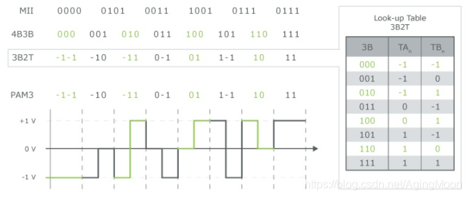

2.4 物理层编码原理
首先总线上的电平信号有,-1 0和1如图:

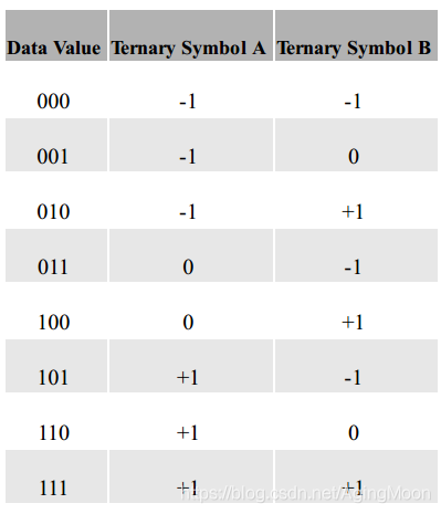

数据和电平的编码转换关系有如下表关系:
如数据 000  对应两根线上的电平为 -1 01,
主要数据到电平转换过程为以下四步:
1.首先从MII接收到数据(4bit 4bit...)
2.接下来分割成(3bit3bit...)进行处理;
3.根据上表,申平与数据编码的关系,转换为申平信号;
4.将电平信号发到总线。
一个案例说明以上的转换过程:
100Mbps 速度的由来:
在微控制器的每个时钟周期中,MII接口到来的数据是4个bit,PHY从MII接口收到数据后,会首先进行一个4B3B的转换,为了匹配25MHz*4bit=100Mbit/s的速率,PHY的MI接口时钟周期应该是33.3333M每次接收3bit,也实现了33.3333M*3bit=100Mbi t/s的速率。之后PHY要再进行3B2T的操作,将每次接收到的3个bit转化为2个申平值(取值范围是-1,01),具体的对应关系如上图中的表所示。3个bit有8种组合(即2的三次方),两个电平值有9种组成(即3的平方),所以后者可以覆盖前者。此时时钟周期仍然是33.333M,但是每个时钟周期中的两个电平就能够表示3个bit了,所以此时的数据速率仍然是100Mb it/s,每个电平实际上包含了1.5bit信息。最后一步是 PAM3,将逻辑的-1,0,1转化为在双绞线上的电压,所以,最终在总线上信号的波特率是66.666MH z,但是它实现了100Mbit/s的通信速率。

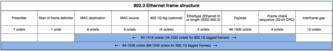

3.4 MAC帧格式
Preamble: 7byte帧前缀,主要用于帧设备之间的事件同步;
Start of frame delimiter: 1byte,标识帧开始
MAC destination: 目标MAC地址
MAC source: 源MAC地址
802.1QTag: 是一个可选项,主要用于VLAN,如在这个字段中定义VLAN的ID或优先级等,未定义的则会自动把该帧丢弃。
length: 数据长度/payload长度
Payload: 有效负载、数据
frame check :  CRC
interframe gap:帧之间的间隔

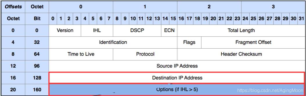

4.2  IP协议
Version: 版本  如4表示IPV4IPV4:4,IPV6:6
IHL: Internet Header length,Header 长度 没有选项,则-般为5(5x32bit=20B)
DSCP: Differentiated Service一般没有使用,详细参考RFC
ECN: Explicit Congestion Notification 用于扩展检测丢包
Total length: 总长度,header+数据总长度
Identification: 占16位,它是一个计数器,用来产生数据报的标识
Flags:标明是否分片 bit 0: Reserved; must be zero bit 1: Don't Fragment(DF) bit 2: More Fragments(MF)
Fragment Offset :占12位,指较长的分组在分片后某片在原分组中的相对位置.片偏移以8个字节为偏移单位
Time to Live: 生存时间,占8位,记为TTL (Time To Live)数据报在网络中可通过的路由器数的最大值,TTL字段是由发送端初始设置一个8bit字段推荐的初始值由分配数字RFC指定,当前值为64.发送ICMP 回显应答时经常把 TTL 设为最大值255
Protocol: 占8位,指出此数据报携带的数据使用何种协议以便目的主机的IP层将数据部分上交给哪个处理过程,1表示为 ICMP 协议,2表示为 IGMP 协议,6表示为 TCP 协议,17表示为 UDP 协议
Header checksum: 数据头CRC
Source IP address: 源IP地址
DestinationIPAddress: 日标IP地址

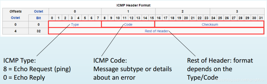

4.3 ICMP协议
ICMP:Internet Control Message Protocol 网际控制报文协议
作用:提高 IP 数据报交付成功的机会     用于ping,跟踪路由
这里的Type如下图所示:
这里主要说明Code,用于表示网络相关的错误。

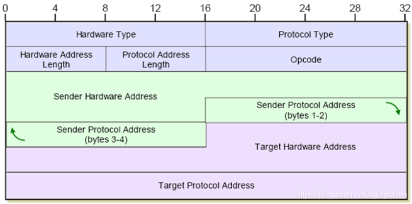

4.4  ARP协议
ARP:Address Resolution Protocol地址解析协议
由于上层用的是IP地址,下层用的是MAC地址,ARP协议就是用于解决协议转换的问题。
主要用两种映射方式,一种为直接mapping,一种为动态mapping

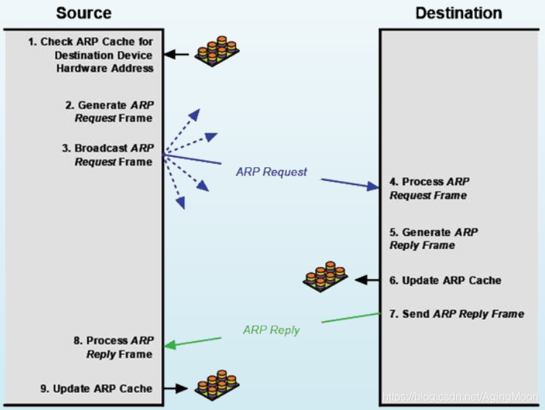

以下说明ARP过程:
1)首先查询表中是否有目标地址,若没有则下一步;
2)产生ARP请求帧;
3) 广播ARP请求帧;
4)目标方接收ARP请求帧,并处理
5)目标方产生ARP响应帧
6)目标方更新ARP表
7)目标方发送ARP响应帧
8)请求方接收响应帧并处理
9)请求方更新ARP表。

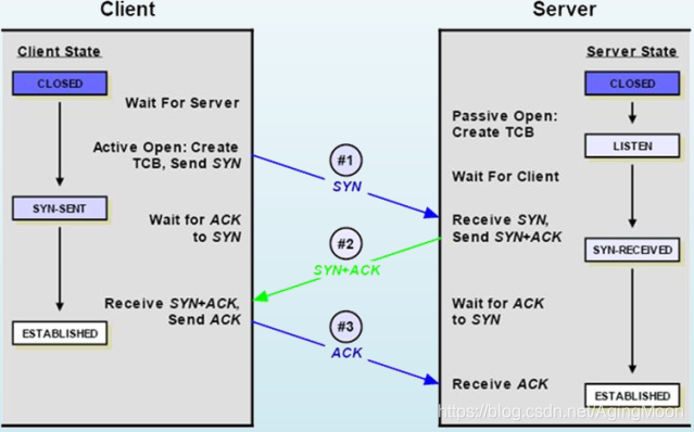

主要特点,主要是用于可靠的面向连接的传输,在传输数据之前,必须先建立连接,同时确保所有数据按顺序到达客户端,客户端收到数据包后需要给出确认应答,若未确认,则该数据包会进行重传。
握手过程:
