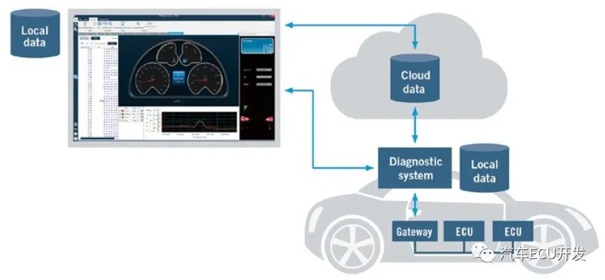

图1 通用的诊断系统
在一般诊断系统中(如图1所示),必须在多个点采取保护措施。首先保护应用程序(测试器和诊断系统)防止滥用,系统只有授权才能登入。然后所有本地和云数据都需加密,这样就不能再从外部读取数据了。最后所有的通信连接都必须加密,防止窃听。所有措施的目标必须是整体诊断功能的端到端保护,用户代表一端,车辆网关通常代表另一端。在车辆内部,其他保护机制是必要的。

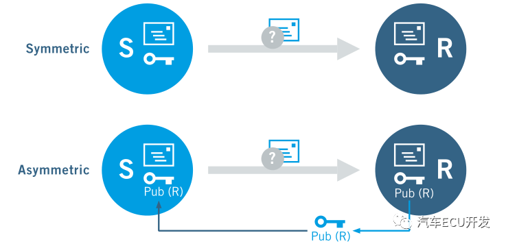

加密中有两种基本的区分:对称加密和非对称加密,如图2所示。在对称加密中,涉及的双方都知道用于加密和解密的密钥,秘钥长度通常为256 位长的短密钥,该过程已经非常安全,并且还可以高效计算。但是加密密钥必须安全地保存,并且没有第三方能够破坏它,例如在个人接触中。
图2 对称和非对称加密非对称加密在双方都使用一对密钥。公钥可供相关合作伙伴使用,该合作伙伴可以将其用于加密。私钥被安全保存,用于解密用公钥加密的消息。以这种方式,可以避免在对称过程中传输密钥的困难,尽管这里需要更长的密钥长度,这也会导致较长的计算时间。此外,公钥必须从可信赖的来源获得。

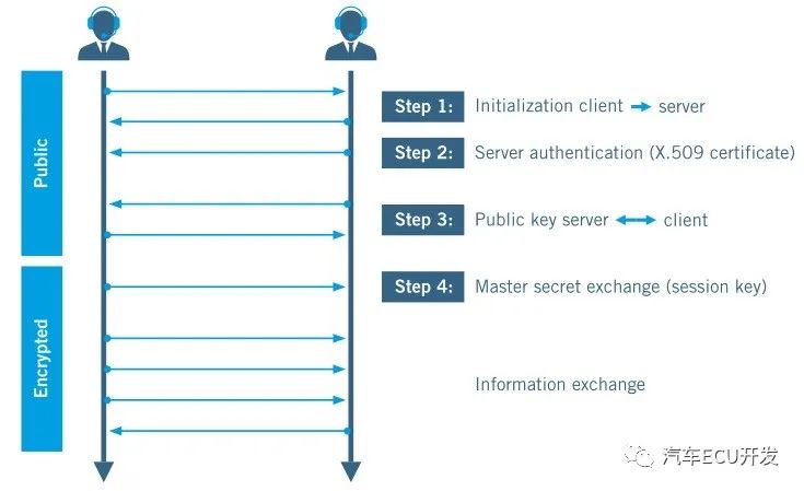

为了实现安全的端到端保护,必须首先保护ECU中的应用程序, 不能通过更新整个应用程序或修改单个文件来破坏它,这通常通过许可程序和封装相关的应用程序部分来实现。 另外一个重点是用户还必须对自己进行身份验证,因为并不是每个碰巧拿到诊断仪的人都应该被允许访问车辆,也不是每个授权人员都应该能够对 ECU 进行编程。为此,角色模型可以存储在应用程序中,并在最简单的情况下通过注册过程(密码)进行保护。数据通常使用对称加密程序来保护,无论应用程序是独立的、本地的车辆还是在云中。相应的密钥必须安全地编译到程序中,并在运行时保存在内存中,以实现非常好的备份级别。这类加密程序的例子有Blowfish或AES,它们都代表分组密码,因此不会对数据大小产生负面影响。此外,它们都没有专利,可以在公共领域使用。通常使用对称和非对称混合加密的协议来保护通信连接。在初始化阶段使用非对称通信交换代码(或计算所需的组件)。然后,使用此信息和对称加密执行实际通信。密钥仅在一次通信会话期间对安全程序有效,然后被丢弃。这一个典型的例子是TLS(Transport Layer Security),它通常用于互联网协议,例如https、VPN实现和MQTT协议中的物联网,如图3所示。TLS在初始化时实现握手,首先使用各种程序(RSA或Diffie - Hellman-Merkle密钥交换)生成密钥,通信伙伴的身份验证还使用带有受信任证书(X.509证书)的标准化过程进行。随后,使用初始化中协商的过程执行对称加密。与数据加密一样。
图3 TLS握手
