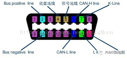

OBD的硬件接口简介
从图中我们也知道,各个引脚之间的关系,那么这个端口也是通过国际标准进行定义的OBD-II端口,在使用时,我们需要买对应的端口来进行与汽车诊断端口进行通信。
一般汽车这个诊断端口在我们的方向盘下面,油门踏板上面(不同厂家可能不一致)。

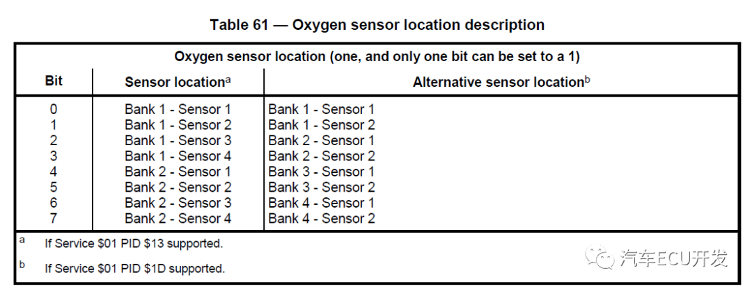

使用第二步:通过PID 0x13  0x1D来查询氧传感器的位置,因为动力系统模块中,可能多个地方都有O2传感器,如图定义了字节信息对应传感器的位置
