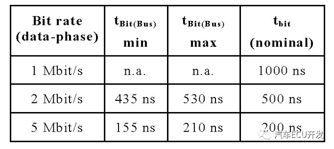

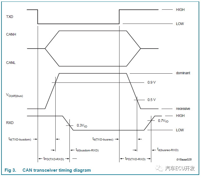

ISO 11898-2标准2016版(合并了原有的ISO 11898-2、-5和-6标准)规定了收发器特性。这里有三个新的参数:TXD-RXD的环路延迟、TX延迟和RX延迟。图1为TJA1045收发器循环延时对称时序图(tPD(TXD-RXD)为TXD发送显性上升/下降沿到总线并且反馈到RXD的延时,称之为环路延迟)。TX延时和RX延迟的对称性对于发射节点是很重要的,其中隐性到显性边缘测量为 30%,显性到隐性边缘测量为 70%。最关键的情况是五个显性位后的隐性位,如果收发器是非对称的,则隐性位时间相对于标称位时间缩短或扩展。因此,ISO 11898-2:20 06标准指定了隐性位的最小值和最大值,如图2所示。给出了总线(CAN_H和CAN_L)上的网络负载60 Ω和100 pF的值。
图1 环路延时对称时序图

标准中允许发送端电源电压、网络负载和温度引起的这种不对称。从发送端来看,需要将下降沿和上升沿的转换率控制在给定比特率下可能的最低值。 图3显示了 ISO 11898-2:2016 中针对 60 Ω 和 100 pF 总线(CAN_H 和 CAN_L)上的网络负载的指定值。

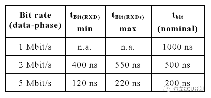

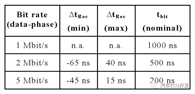

收发器RX延迟取决于产品差异、温度变化、接收器阈值、电源电压变化和压摆率。图4中给出RX延时的计算值。ΔtRec (min) 值缩短了隐性位长,而 ΔtRec (max) 值延长了隐性位长。
图4 收发器RX延时(来源ISO 11898-2-2016)

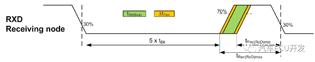

图5显示了发送节点的 TxD 信号、总线差分电压和接收节点 RxD 引脚上可能的隐性位持续时间之间的影响。
图5 接收节点RxD引脚上升边的抖动

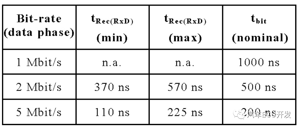

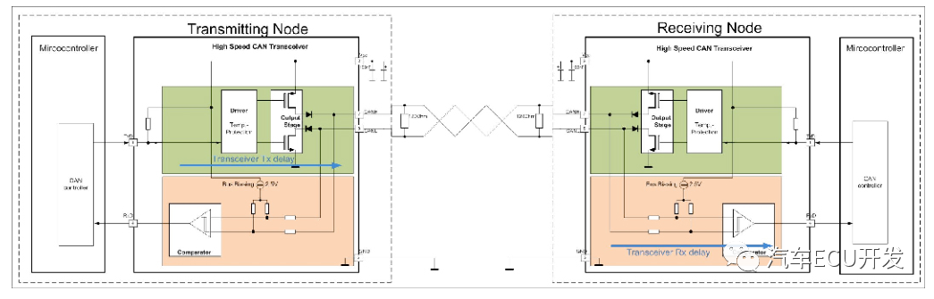

数据段的采样点与仲裁段的采样点没有关系。该设置取决于传输节点延迟 (TD)。TD 是从 CAN 控制器的发送触发器 (FF) 到其接收触发器的延迟。这意味着当 CAN 控制器发送一个位时,该位在 TD 之后出现在 CAN 控制器的输入端。此 TD 是以下延迟的总和:
1、从CAN控制器Tx-FF输出到TxD微控制器端口的传播延迟;
2、TxD微控制器端口到TxD收发端口的传播延迟;
3、收发环路延迟TxD到RxD;
4、RxD收发器端口到RxD微控制器端口的传播延迟;
5、从RxD微控制器端口到CAN控制器Rx-FF输出的传播延迟;
6、电流隔离设备的传播延迟(如果可用)。
如果在收发器和微控制器之间的接口上有任何额外的元件,则延迟会增加。在较高的比特率下,发送节点应补偿TD,以便能够将其发送的比特与CAN网络上的当前比特进行比较。发送节点中允许补偿TD的特性称为发送节点延迟补偿(TDC)。TD不影响接收节点。

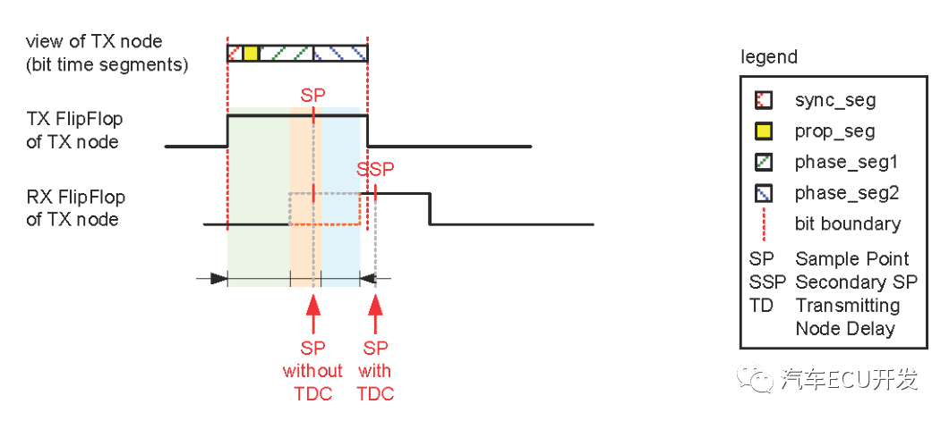

在收发器的RxD引脚上观察到的隐性到显性边相当稳定,但显性到隐性边可以移位。CAN收发器与CAN控制器之间的器件对边缘稳定性的影响较小。因此,TD的测量是在隐性到显性边缘进行的。在TDC功能被启用的情况下,一个CAN控制器作为发送节点,基于从FDF位到RES位的隐性到显性边缘测量TD。它在每个使用比特率交换的FD帧内执行一次测量。CAN控制器在二次采样点(SSP)比较其发送位和接收位。
图8展示了有和没有 TDC 的示例隐性位的采样。如果 TD 没有得到补偿,发送节点会认为是位错误,因为它检测到显性位电平而不是隐性位电平。如果启用 TDC,它会检测正确的位状态(隐性)。相位裕度(位的彩色部分)由多种影响引起:量化误差、振荡器容差引起的移位、上述物理层组件引起的位不对称以及总线上振铃引起的 RX 信号不稳定通过阻抗不匹配。前两种效应取决于比特率,而另外两种效应不依赖于比特率。
图8 在发送节点对隐性位进行采样(仅在TDC下工作)
位不对称不仅是由收发器引起的,而且也是由所有其他物理层组件引起的。这还包括CAN-FD控制器中的状态机与收发机之间交换的信号。它们受到控制器芯片的输入/输出开关焊盘和PCB(印刷电路板)电容的影响。对于发送节点和接收节点,这方面的典型值为10ns。此外,所选择的拓扑可能导致比特不对称,这不包括在收发机不对称值中。
如果采样点在相位裕度内,则必须使用 ISO 11898-1: 2015 中定义的二次采样点 (SSP)。建议配置 SSP,使其位于剩余位的中间(这是相位裕度 A 之后和相位裕度 B 之前的时间)。
