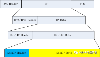

SomeIP通信协议基于以太网通信协议传输,在一帧以太网数据中的位置如下所示。

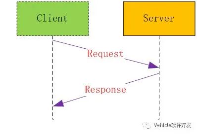

Request&Response:

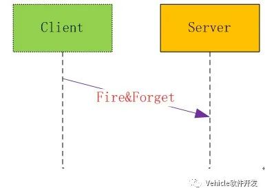

Fire&Forget:

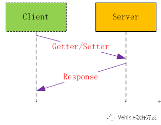

主要包括三种类型,Set、Get、Notifier。其中Set和Get是客户端向服务器发送的一种请求通信,而Notifier是订阅后,服务端的通知。
Set/Get:

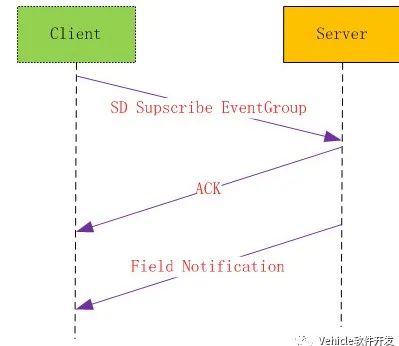

由client向server订阅服务内容,然后server向client自动发布服务内容。
Notification分为Event和Field两类,这两类通知都需要首先使用SoemIP-SD(ServiceDiscovery)来进行服务订阅,然后才能发布通知。区别在于,Event是仅仅是某个事件的发生,只是事件通知,Event没有初始值,同时Event的生命周期没有定义,而Field除了事件通知之外,还具有Getter和Setter的功能,即对信息进行读写的操作,同时带有初始化的事件仅仅在Field中。

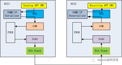

序列化与反序列化的应用主要在AutoSAR中满足整个软件架构的定义。数据在AutoSAR的定义一般都是用PDU的形式存在的定义了一组大小可以配置的数据。典型的应用就是CAN通信,一般一个PDU代表了一帧报文,一般8个字节或者CANFD中64个字节。同样在以太网通信中数据从PDUR到COM层也是基于PDU来传输的。在COM层的数据也是以单个的信号进行数据传输的,因此在序列化过程中要在数据到COM层之前将SomeIP传输的复杂的数据类型通过序列化的操作解析成单个的数据信号,并按照定义的位置和大小映射到具体的PDU中特定的位置,此时在PDU上就是一个个的紧密排列的信号,而在COM层中直接对具体的信号操作便会在PDU中更新特定位置特定长度的信号。而接收的时候,PDU中的信号会在COM层更新到特定位置特定长度的对应的信号,然后在RTE层根据数据的反序列化操作经SomeIP传递的数据进行整合,在APP层实现对一个结构体、数据或者单独一个信号的操作,从而完成数据的传输。在AutoSAR中的传输示意图如下所示

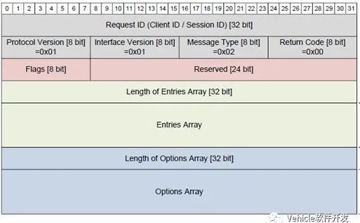

SomeIP SD主要是通过UDP进行数据传输的,对于特定的SomeIP的Header,SD有明确的定义,其中MessageID固定为0xFFFF8100;ClientID一般固定为0x0000;InterfaceVersion为0x01;Message type固定为0x02;SessionID在初始化配置为0x0001,在没发送一次数据后便加1;ProtocolVersion为0x01;Flag主要包括RebootFlag和UnicastFlag,用于向全局服务发现信息发送信号,其中包括最近一次Reboot的当前状态以及接收单播消息的能力,同时基于单播传输可以检测Reboot,UnicastFlag设置为1可以接收UnicastMessage。Reserved field为空,当前不需要考虑;EntriesArray分为两类,分别是Service和EventGroup。其中ServiceEntry主要是用于Find或者Offer特定的服务包括Find、Offer、StopService三种类型的操作,EventGroup Entry主要用来提交或者订阅特定的服务事件。其中ServiceEntry三种服务支持多播传输,OfferSevice也可以单播传输,EventGroupEntry只支持单播传输。Option类型主要是Entry的附属信息,主要包括:1.配置信息,可以用来配置服务的名称等;2.在Offer服务中定义服务的优先级;3.声明服务实例(offer引用,Request的目的地址,表明使用它所服务的终端地址)或者订阅端(SubscribeEventgroup引用,Request的源地址)的IP、端口号、传输协议等;4.声明服务端发送多播协议数据传达的终端的IP、端口号等,只能被SubscribeEventgroupAckEntry引用;5.声明发送SD信息的IP、端口号、传输协议,接收端使用该地址代替源地址等。

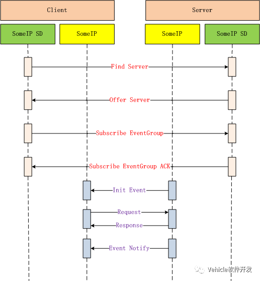

SD的数据通信一般分为发现服务、订阅事件组、接收事件,其中发现服务和订阅事件组需要SD完成,接收或者通知事件由SomeIP直接完成。主要的通信流程如下所示

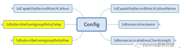

SdProvidedMethods中主要用于定义SdServerServiceActivationRef,关联到特定的SoAdroutingGroup在Server端来控制激活或者禁用相应的Method。SdConsumedMethods中主要用于定义 SdClientServiceActivationRef关联到特定的SoAdroutingGroup在Client端来控制激活或者禁用相应的Method。Config中主要定义如下所示,主要是下边标记的一般主要考虑,用于在订阅EventGroup没有ACK下继续尝试订阅的次数和每次的间隔。

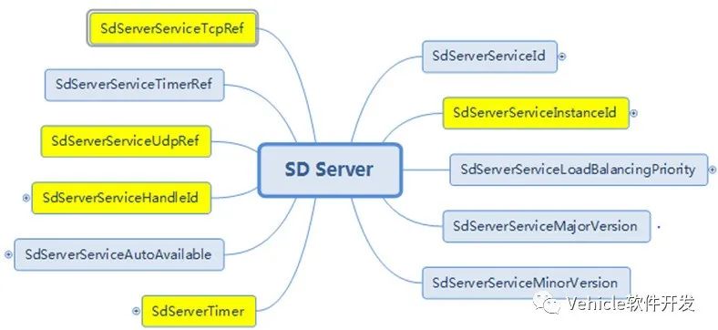

SD 如果作为Server使用的时候,配置的参数主要如下所示,其中SdServerTimerd定义了在SD通信过程中相关的时间参数,主要包括了OfferServer的周期时间、Server的存活时间等。TCP/UDPRef在SD层要将相应的服务关联到SoAd定义的数据Connection中,用来获得数据通信的TCP、UPD协议,建立起LocalIP与EndPoint的绑定。其中有两个主要的ID需要区分,SdServerServiceHandleId用于BswM控制相关的状态变换,而SdServerServiceInstanceId指明了特定的服务ID,用来提供相应的服务。

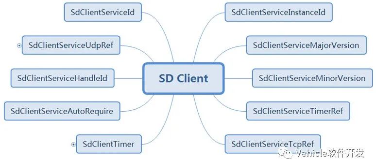

SD Client的定义与Server基本相似,这里就不做介绍,具体的配置内容可以参考相应的AutoSAR标准。

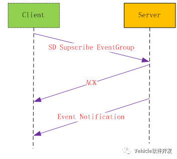

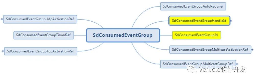

SD定义了相应的EventGroup,只有在服务端定义的服务可以被客户端消费,每次客户端使用相应的服务的时候必须进行订阅特定的EventGroup,订阅成功后,服务端才会提供特定的Event供客户端使用。具体的配置参数如下,其中SdConsumedEventGroupHandleId用作BswM进行控制,而SdConsumedEventGroupId表明特定的ID,用来区分订阅和提供不同的实例,每个SdConsumedEventGroupId包含了多个不同的Event,一旦订阅成功,内部的Event可以通知。对于相关的TCP/UDPRef同样是关联到SoAd中定义的RoutingGroup用来激活接收相应的Event,同时也会用于得到对应的IP地址和Port用于绑定Subscribe EventGroup Entry中的Endpoint。

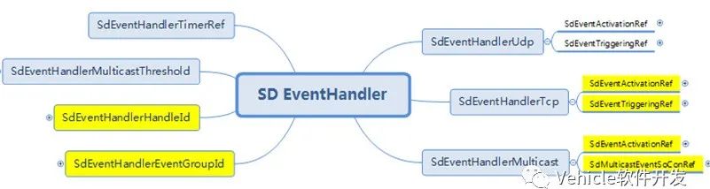

SD EventHandler作为一个服务实体的EventGroup存在。其中SdEventHandlerEventGroupId 用来标识特定的EventGroup,也就是提供给订阅者使用的特定事件组,而SdEventHandlerHandleId主要用于被BswM模块进行状态控制使用。对于SdEventActivationRef关联到SoAdRoutingGroup用来控制激活与否,激活后在订阅后,才可以提供特定的Event。SdEventTriggeringRef用于触发事件的发送。SdMulticastEventSoConRef主要将其关联到特定的组播连接中,将特定的PDU数据与多播的Socket进行连接。

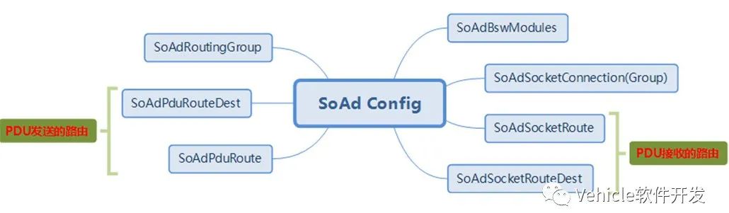

SoAd主要将以太网传输的Socket与PDU进行关联。在SomeIP的配置中主要有以下参数
SoAdBswModules用来指定SoAd对于UL(Upper Layer)层的模块,对于SD相关的Socket与PDU的交互UL主要是SD模块,而对于普通的不需要SD介入的SomeIP操作只需要定义为PDUR就可以可,在PDUR层将数据传输到COM层,这一点与CAN基本一致。SoAdSocketConnectionGroup定义特定的连接,将本地IP、Port与远端的IP和Port关联在一起。每一个Connection都关联到有特定的TCP、UDP中,一方面用来控制以太网通信中TCP、UDP连接的打开还是关闭,另一方面定义了TCP、UDP数据如何被接收和发送。SoAdSocketRoute定义了Socket的路由Socket来源,并关联到SocketConnection中,SoAdSocketRouteDest定义了Socket UL层的PDU的目的地址,将UL层的PDU与Socket进行关联,实现了将Socket数据解析成PDU数据,实现了数据的接收。SoAdPduRoute定义了UL层的PDU来源,SoAdPduRouteDest定义了UL层的PDU的目的地址,并且关联到了Socket Connection和RoutingGroup 中,实现了UL层PDU与Socket的关联,实现了PDU数据的发送。SoAdRoutingGroup包含了多个PDU,可以实现对PDU的使能和禁用,同时实现了UL层PDU到TCP/UDP Socket的数据传递。
